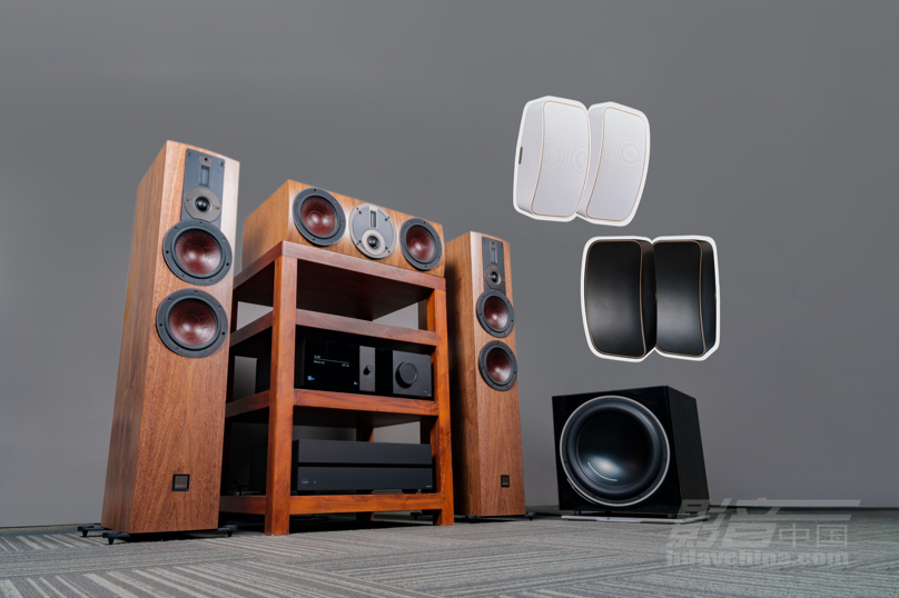

正如不同品牌的家庭影院投影机会有着属于各自风格特点的色彩科学,不同品牌的家庭影院音箱系统同样也有着属于各自风格特点的独特音色。这种品牌独有的色彩或音色风格正是家庭影院系统本身迷人之处。许多影音爱好者和玩家经常会更换不同的影音设备,很多情况下,不一定是对画面和声音不满意,而是希望领略更多不同风格的画面和声音。在家用音响领域,其中一个备受影音爱好者所青睐的声音风格无疑是“北欧风”,而来自丹麦的DALI(达尼)则无异是“北欧风”的代表品牌,那种细腻、饱满、圆润、迷人、典雅的音色令人印象深刻。此次来到我们视听室的正是由达尼RUBIKORE(新乐爵)系列和GARDIAN OW 6所主打的家庭影院音箱系统,并且还特别搭配了达尼重量级的14英寸低音炮SUB K-14F,以及Lyngdorf MP-50环绕声处理器和MXA-8400后级功放。

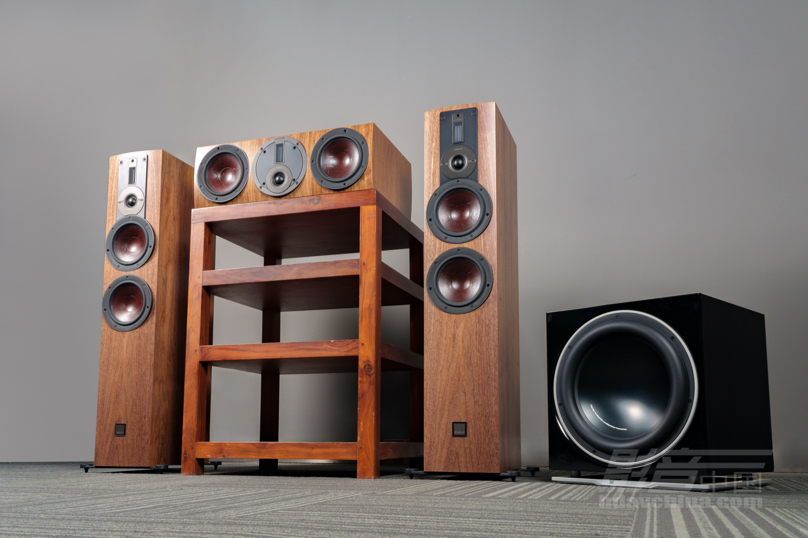

由RUBIKORE 6和RUBIKORE CINEMA,
所组成的前置声场

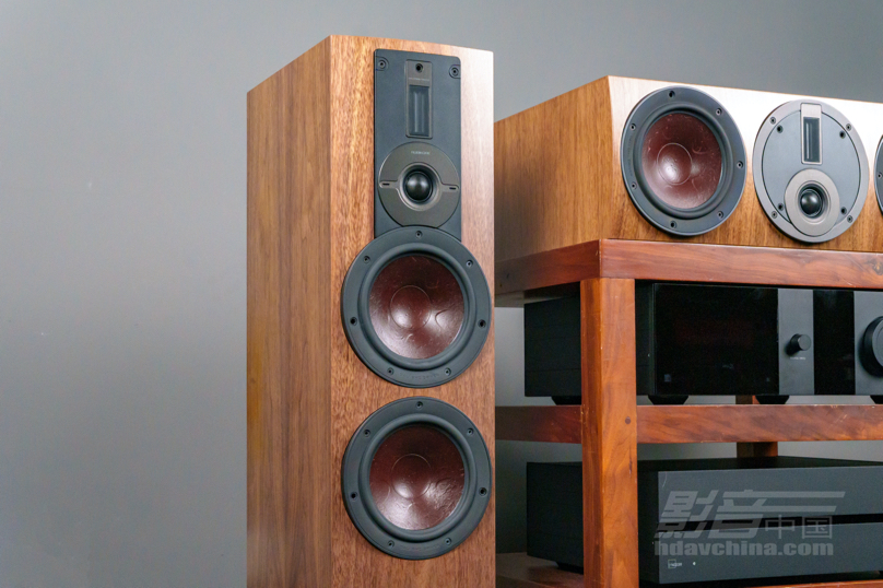

对于家庭影院系统而言,前置声场是至关重要的,决定着电影当中大部分的声音细节还原。而达尼这套家庭影院音箱系统担任前置左中右声道重任的,是来自今年达尼全新RUBIKORE系列中的RUBIKORE 6落地音箱以及RUBIKORE CINEMA中置音箱。RUBIKORE系列事实上是达尼已有十年历史的RUBICON系列的更新版,在RUBICON系列的基础上,加上高端旗舰KORE系列的技术优势升级而成,当中的技术亮点包括Clarity Cone多维通透纸音盆技术、新EVO-K混合高音模组、SMC-KORE分频电感器、连续倒相端口技术等。考虑到RUBIKORE 6落地音箱更能体现RUBICON系列的技术特点与优势,下面就主要以RUBIKORE 6来深入剖析当中的技术细处。
作为左右声道主音箱的RUBIKORE 6落地音箱,在体积上略小于同系列的RUBIKORE 8,主要应用于中大型的视听空间之中,采用特别的2.5+0.5路分频结构,分频点分别设在800Hz、2.6kHz以及14kHz,在单元配置方面,包括了位于箱体上方的新EVO-K混合高音模组,以及两个6.5英寸的中低音单元,低频下潜可达38Hz,而高频延伸更是来到了34kHz。

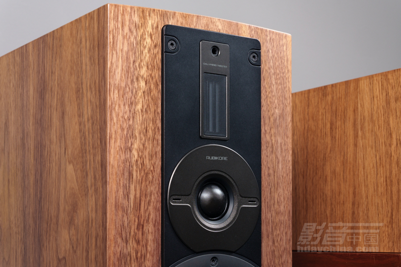

由1个17×45mm发声面积的平面磁性高音单元,以及1个29mm低损耗球顶高音单元所组成的新EVO-K混合高音模组
其中新EVO-K混合高音模组由1个17×45mm发声面积的平面磁性高音单元,以及1个29mm低损耗球顶高音单元所组成。这种混合高音模组的设计理念,可以说延续了此前RUBICON系列,但在技术细处却有所不同,主要的变化来自于那个29mm低损耗球顶高音单元,其主要的特点是不再在音圈缝隙添加磁性油,拥有超低机械损耗,具备更高的高频动态表现,同时采用强大的铁氧体磁体驱动,灵敏度高且谐振频率相当低,还具有阻尼结合结构和冷却能力的后腔室,以降低取消使用磁性油所带来的影响。
不管是RUBICON 6还是RUBICON CINEMA的中低音单元都采用了达尼Clarity Cone多维通透纸音盆技术
两个6.5英寸的中低音单元,则是采用了新型Clarity Cone多维通透纸音盆技术,拥有源自于Kore旗舰音箱复杂的Clarity Cone多维通透几何结构,以及达尼经典的木纤维纸音盆技术,一方面能够优化中频带宽上沿的线性表现,另一方面也具备非共振破裂特性低谐振的特点,拥有出色的中低频控制力。值得留意的一点,RUBIKORE 6还为两个6.5英寸的中低音单元配备了强力的双(屏蔽)磁铁系统驱动,同时带有电感线性化铜帽的磁极柱还采用了SMC软磁性复合材料,使得整个磁路系统的损耗控制在非常低的水平。另外,通风铝制音盆架,则是确保面对大动态声音场景时,可以保持足够的刚性以及具备更高的散热效能。

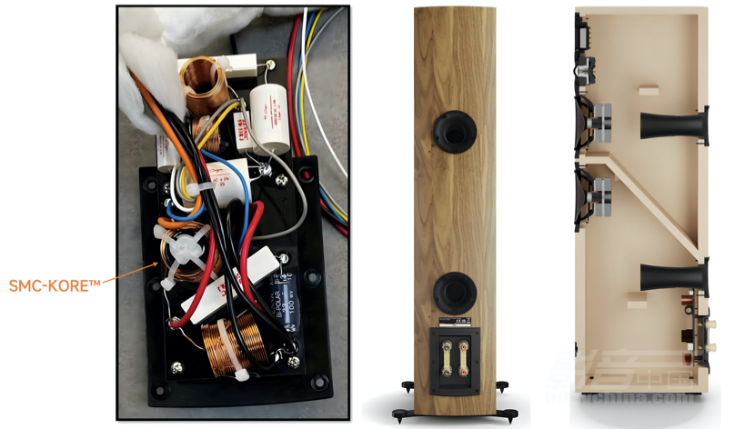

全新的SMC-KORE分频电感器以及连续倒相端口技术
在关键的分频器方面,RUBIKORE 6采用了全新的SMC-KORE分频电感器,加入了更多发烧音响的设计理念,比如点对点焊接以及深得音响发烧友喜爱的Mundorf分频元件,而且电路板上还采用优质无氧铜绞线内部布线,当然也具备重要的双线分音特性,满足发烧友探索的欲望。此外,RUBIKORE 6采用了低音反射式设计,与其他同级别音箱不同的则是配备了连续倒相端口技术,可以有效降低倒相孔和中低音单元的延迟,并且由于两者直接的距离更低,还能降低湍流所带来的噪声,并且有效提升低频响应速度。

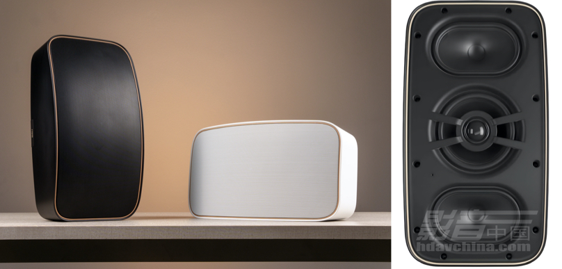

这个达尼家庭影院系统有趣之处在于,环绕声场与上方声场部分并非来自RUBIKORE系列,而是采用达尼崭新的GARDIAN OW 6挂墙式扬声器,特别之处在于通过了IP67防水认证,除了可以用于室内的安装环境之外,还可以用于户外环境,比如说构建户外庭院影院系统、全宅多房间音乐娱乐系统等,而且还能经受住严苛的户外温度(-20至70摄氏度)、阳光和沿海潮湿环境的考验。而由于GARDIAN OW 6挂墙式扬声器的体积相对小巧,且有黑白两种外观配置,在面对中小型家庭影院环境中,能更容易构建复杂的沉浸式三维音效系统,比如7.2.2、7.2.4、9.4.6等沉浸式三维音效系统配置。
拥有黑白两种配色,单元配置方面包括1个25mm高音单元,1个5.25英寸中低音单元,以及2个5英寸被动式低音辐射器
在单元配置方面,GARDIAN OW 6采用了1个25mm高音单元,1个5.25英寸中低音单元,再加上2个5英寸被动式低音辐射器的配置,其中高音单元和中低音单元采取同轴单元排布,两个被动式低音辐射器分别放置在它们的两侧,这就让GARDIAN OW 6拥有更大的声场扩散性能,并且在水平和垂直方向的扩散能够更加一致,同时在面对更大空间的聆听环境,可以实现更远的聆听覆盖范围,减少与相邻墙面之间所产生的干扰。GARDIAN OW 6所采用的25mm高音单元,属于具备防水、防尘特性的软球顶高音单元,配备了低损耗悬边与高性能钕磁铁硼磁铁系统,高频延伸可达25kHz。至于5.25英寸中低音单元,则采用防水聚丙烯音盆、低损耗橡胶悬边、铜质音圈,并由高功率铁氧体磁铁系统驱动,同时为了提升低频方面的延伸,还加上了双5英寸椭圆形的被动式低音辐射器,同样也采用了防水聚丙烯音盆和低损耗橡胶悬边在低频下潜方面接近50Hz,足以满足家庭影院环绕声场和上方声场的构建需求。在箱体方面,GARDIAN OW 6拥有坚固扎实的低共振密闭式箱体结构,采用轻质发泡聚丙烯材质,以及黑白喷漆防腐蚀穿孔格栅,还具有常规家庭影院音箱所不具备的可清洗特性。

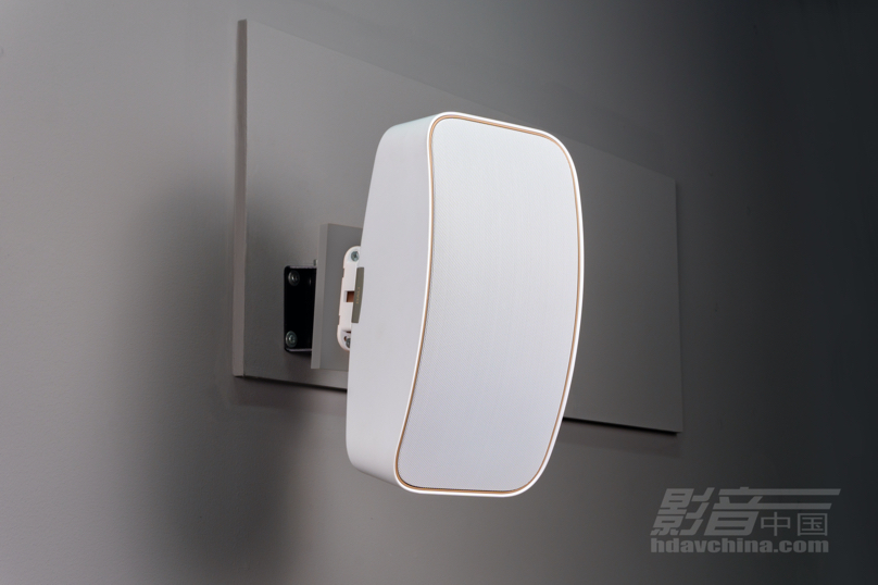

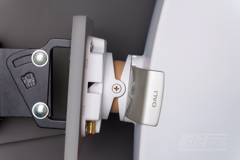

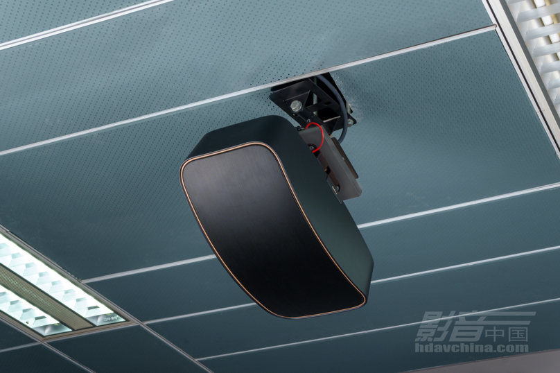

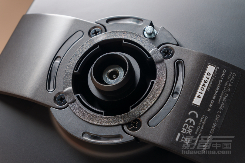

GARDIAN OW 6具备了水平和垂直方向的安装方式,并能调整音箱的摇摆和倾斜角度
需要留意的一点,根据CEDIA RP22沉浸式音效设计推荐规范建议,整个环绕声系统之中的每一个扬声器都应指向聆听区域,以获得最佳的声场定位感。这就对环绕音箱和天空音箱的安装提出了更高的要求。而GARDIAN OW 6在实际的安装上,除了拥有快拆式结构的Click n' Connect支架之外,还具备了水平和垂直方向的安装方式,并能调整音箱的摇摆和倾斜角度,让音箱能够轻松调整至指向聆听区域的方位。考虑到环绕声场和上方声场音箱往往需要较长的线材连接,GARDIAN OW 6拥有线性和稳定的阻抗表现,内部还有经功率测试和手工挑选的分频器,以及PTC过载保护系统。当然在音色方面,则是全面集成了达尼一贯的经典风格,能够与前方声场的RUBIKORE系列紧密结合在一起。
拥有快拆式结构的Click n' Connect支架,方便快速安装

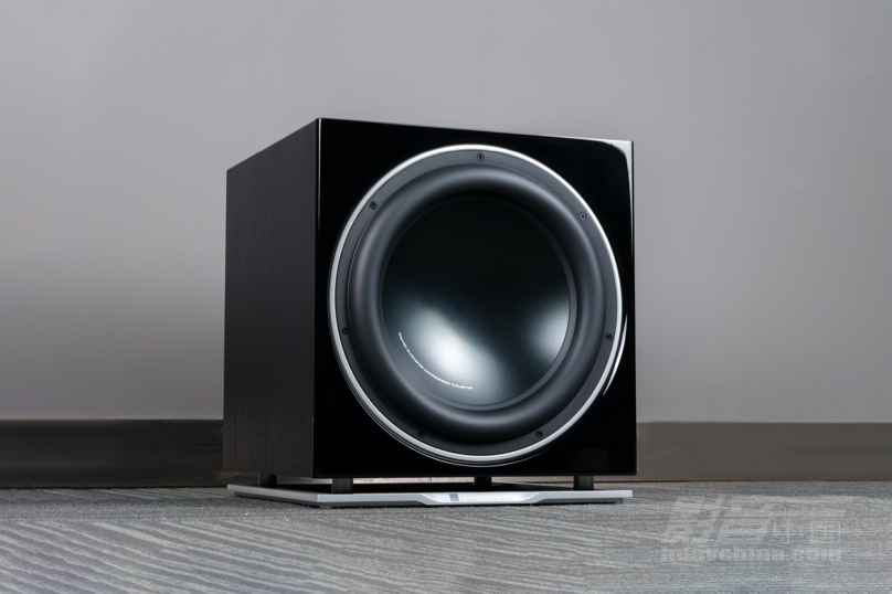

两个14英寸的SUB K-14F低音炮,
确保低频方面充足的力度与量感

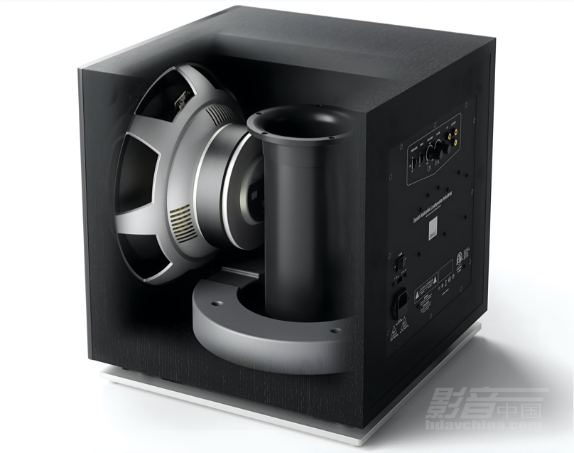

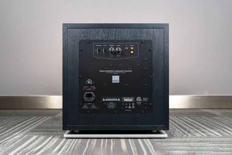

为了确保在60平方米左右的视听室空间之中呈现充足的低频能量,达尼这个家庭影院环绕声音箱系统特别采用了两个14英寸的SUB K-14F低音炮。在技术的细处来说,SUB K-14F采用低音反射式箱体设计,倒相孔放在箱底,不会受到摆放位置的变化,而影响低频效果。SUB K-14F所采用的14英寸低音单元,属于刚性较强的铝制长冲程低音单元,具备瞬态响应快的特点,通过500W峰值功率的D类放大器进行驱动,使得低频下潜达到30Hz以下。值得留意的一点,SUB K-14F拥有时尚简约的工业设计语言,同时相对紧凑的箱体也更适合用于家居环境之中。
SUB K-14F低音炮采用低音反射式箱体设计,倒相孔隐藏在箱体底部

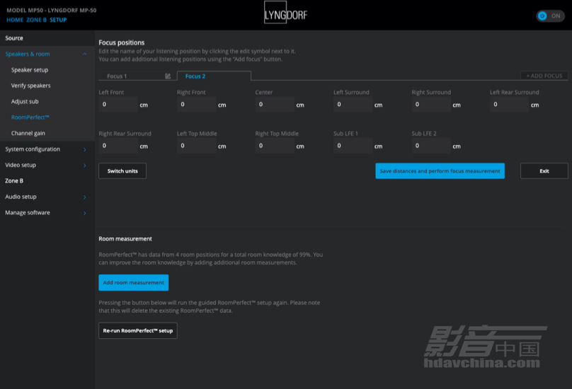

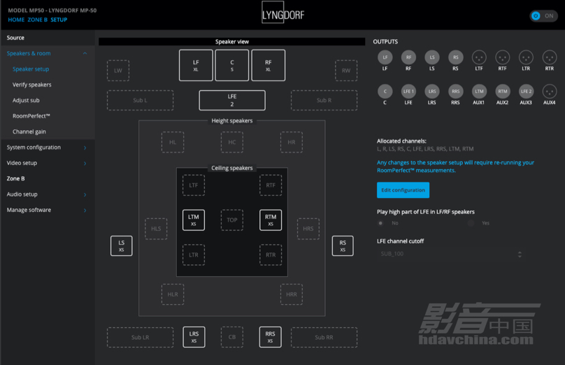

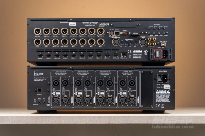

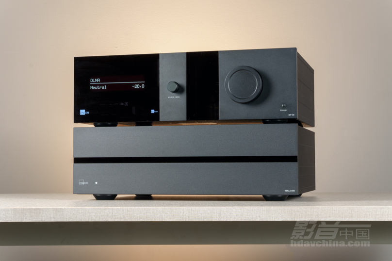

现场通过Lyngdorf MP-50环绕声处理器和MXA-8400后级功放,组建了一套7.2.2沉浸式三维音效系统。MP-50环绕声处理器是Lyngdorf旗下一款功能相当全面的环绕声处理器,支持目前主流的三大沉浸式音效格式,包括Dolby Atmos、DTS:X以及Auro-3D,并配备了16通道XLR平衡音频输出接口,以及强大的RoomPerfect房间声场校正系统。MXA-8400则是一款基于Purifi EIGENTAKT技术的8声道功率放大器,每声道拥有400W输出功率,只需两台就能轻松构建16通道较大型的环绕声音响系统。
Lyngdorf MP-50环绕声处理器可以通过网络方式进行系统设置,包括扬声器布局以及RoomPerfect房间声场校正
