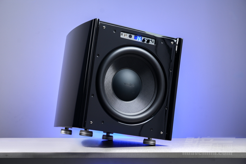

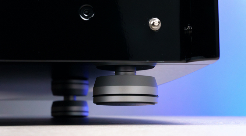

DDP-15重量达到了55kg,坚实的脚垫让整体跟稳重

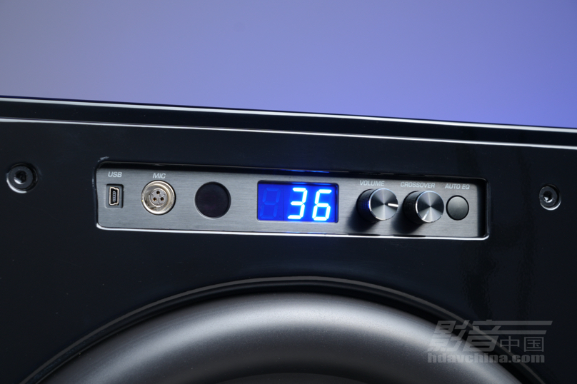

如果将低音炮的外观设计列出一个颜值榜单,DDP系列无疑会名列前茅。DDP-15采用了高端的钢琴烤漆工艺,表面光滑且富有光泽感,给人一种极为精致的视觉享受。箱体设计上,DDP-15呈现前宽后窄的流线型结构,搭配略带弧度的两侧面板,使得整体造型既简洁又充满优雅气质。低音单元上方是一个集成了多项功能的调节区域,包括低通分频点和音量调节旋钮。此外,还配备了一块显示屏,用于实时显示音量信息,提升了科技感和现代感。当你调整分频点时,频率值也会直接显示在显示屏上,确保每次调节都精准可见。右侧的AUTO EQ按钮长按五秒即可启动自动调节,进一步简化了用户的操作流程。此外,显示屏左边还配有USB和MIC插口,用户可以通过USB连接电脑进行系统校正,或通过MIC接口接入Velodyne附送的测试麦克风,完成专业的音频调校。
前面板的显示屏、接口以及调整旋钮

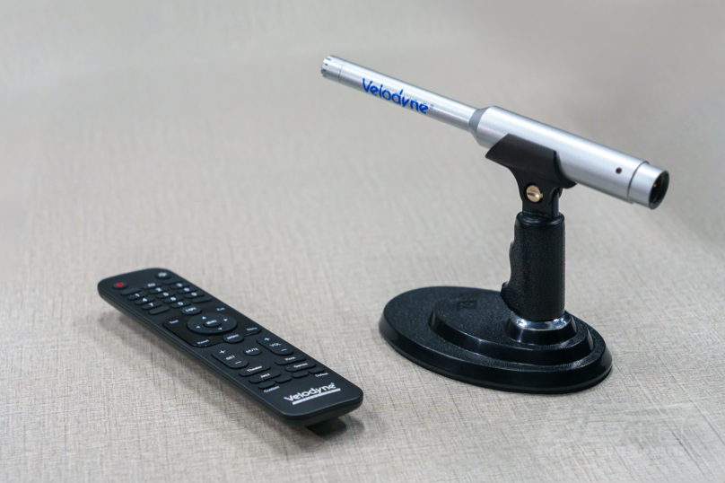

附带的遥控器和专业测试麦克风,麦克风配置齐全,包括支架、线材、海绵套等等

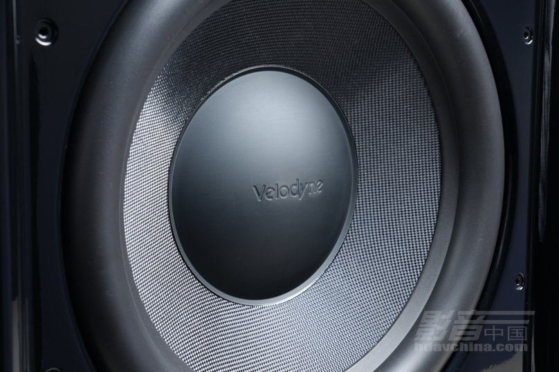

低音炮单元的设计和制作通常会有两个关键:一是振膜的刚性,二是单元的位移距离,也就是我们常说的长冲程设计。这两者直接影响低频的表现,刚性强的振膜才能承受大功率的冲击,而较长的冲程则能带来更深沉、充沛的低频量感。Velodyne是如何解决这两个问题的?首先,Velodyne更换了振膜材质,此前DD+使用的是碳纤维单元,DDP-15的振膜采用了玻璃纤维与Rohacell泡沫构成的三明治结构。玻璃纤维作为一种优质的工业材料,具备了良好的强度和耐久性,而Rohacell泡沫则是航空、医疗及高端技术领域常用的理想材料,因其轻质且强度高的特性而备受推崇。通过将这两种材料结合,Velodyne有效地在保持振膜强度的同时减轻了重量,确保了低音单元的高效能表现。并且在DD+的基础上增加单元磁铁配重,内部体积增加了28%,加固内部螺栓的固定支架及支撑板,更大限度的减少振动。更重要的是,DDP-15的单元悬边采用了双层弹波设计,并且悬边宽厚,这使得低音单元能够在更大的位移范围内自由运作,从而确保了低频的深度和力量感。
DDP-15的单元特写
其次,DDP-15内置了1250W的D类放大器,瞬时峰值输出功率可达到3000W,提供了强大的驱动力。与此同时,DDP-15的能源效率高达95%以上,这意味着它在运行时不会产生过多的热量,减少了因过热引发的性能衰退问题。当然出色的散热效能离不开音圈的设计。DDP-15的音圈采用了75mm的铝制音圈筒,并且将六层音圈设计巧妙地融入其中。音圈是音频驱动单元的重要组成部分,它与磁通量密切相关,音圈的层数越多,能够提供的磁动力越强,从而推动振膜产生更高的音频输出。Velodyne将四层音圈绕在音圈筒的外部,两层则位于音圈筒内部,这种设计不仅提升了音圈的磁性能,还大大改善了散热效果,防止音圈过热。通过优化音圈的散热性能,DDP-15能够在高功率输出的情况下保持稳定运行,避免了音圈过热导致的失真或损坏,确保了其在长时间使用中的稳定性与可靠性。

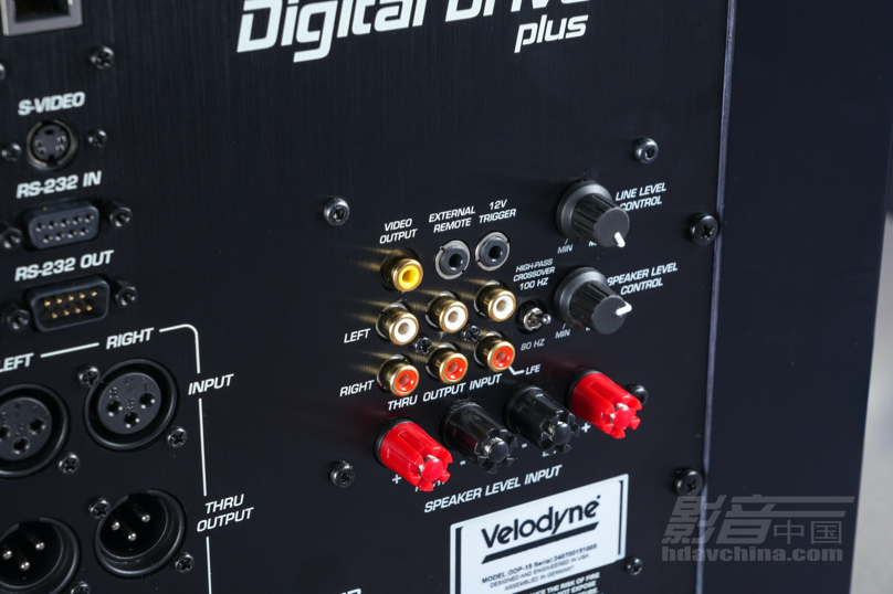

DDP-15的背面接口布局丰富且精细,为用户提供了极大的灵活性和系统扩展性。我们以将这些接口分为三个主要区域可以更清晰地理解它的功能。左上角的接口包括网口、S-VIDEO独立视频接口,以及RS232输入和输出接口。网口和S-VIDEO接口主要用于设备的网络连接和视频信号的传输,RS232接口则可以让用户将DDP-15接入家庭中控系统,实现在智能家居环境中的远程控制与管理。

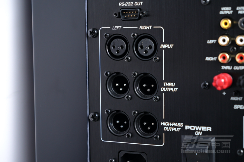

该区域包含了XLR输入和输出接口,以及RCA输出接口。XLR和RCA接口主要用于将DDP-15与其他低音炮连接,从而实现多低音炮的联动。这一点Velodyne是具有前瞻性的,早在多年前便预见到多炮系统的应用。通过连接多部低音炮,用户可以更精准地对低频进行管理,提升低频的均衡性和覆盖度,特别是在大空间或复杂环境中。此外,DDP-15还配备了VIDEO OUTPUT输出、EXTERNAL REMOTE和12V触发接口,为用户提供更多的连接和控制选项,使得系统的组建和调节更加便捷。
XLR平衡输入输出接口
在接口右侧,有两个音量旋钮,分别用于调整Line输入和Speaker输入的音量。乍一看,这似乎与前面板的音量旋钮重复了,但其实这两个旋钮的存在是为了适应更多样的系统连接需求。目的是能够通过Line输入和Speaker输入让DDP-15接入两套音响系统,也就是现在比较流行的双区,或者接到同一套系统。简单来说,如果家里既有影院系统,又有HiFi系统,便可以分别控制这两个旋钮调整系统低频音量。如果只有一套系统,通过Line输入,低音炮可以与接收器或功放系统连接,通过Speaker输入可以直接连接到扬声器输出端,增强系统的中低频表现。
提供了视频输出接口,可以接到显示进行调试可视化

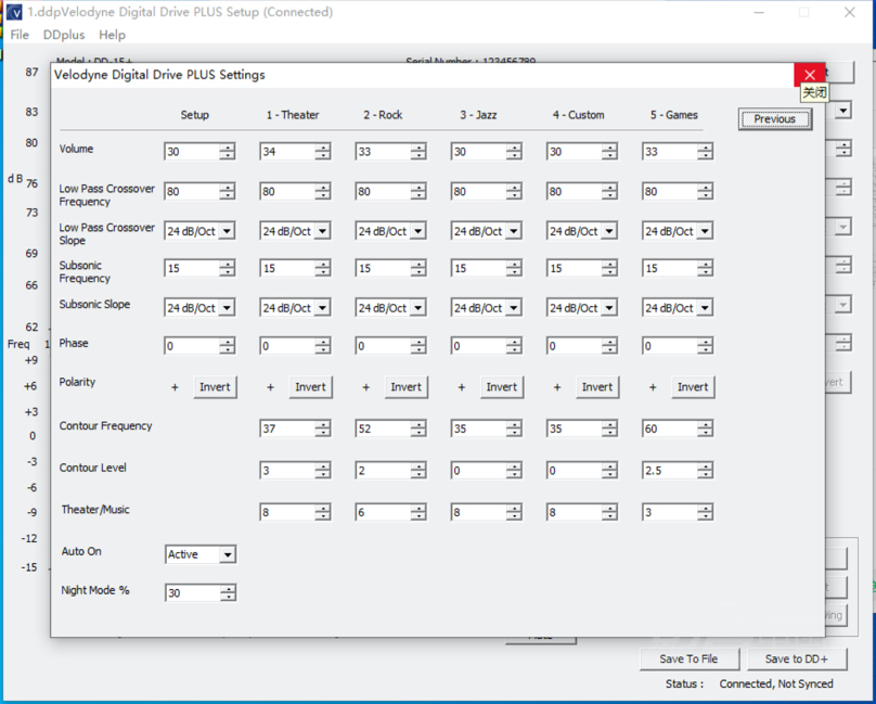

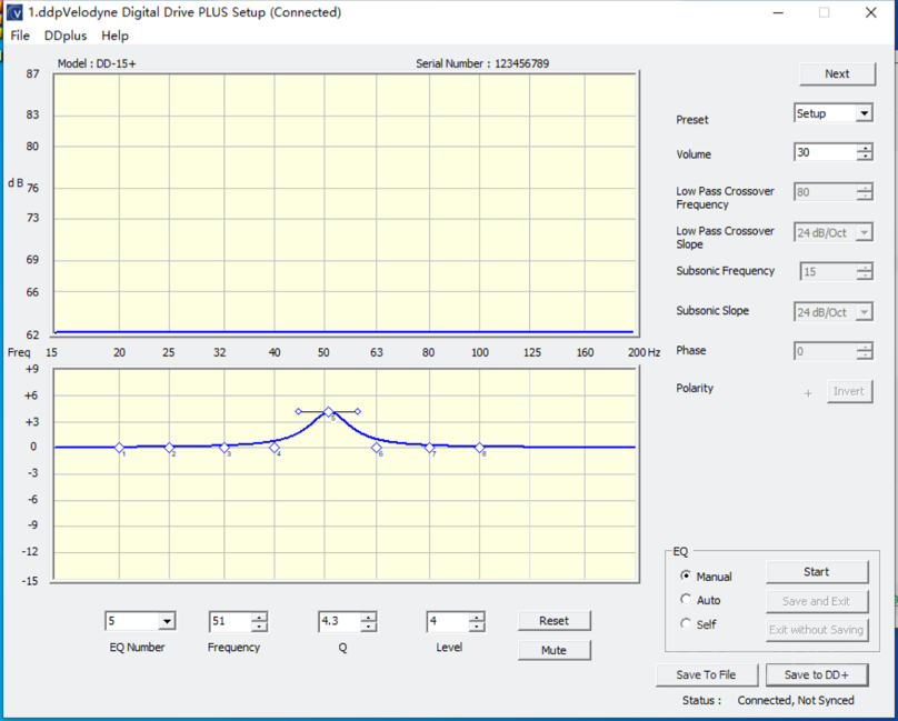

另外还有两种比较高阶的调试方式,其中Self-EQ需要连接测试麦克风和电脑,需要在电脑端下载软件,自动调整8段参数。Manual-EQ是最为高阶的调试方式。这种方式需要先使用Auto-EQPlus进行初步的环境校正。之后,用户需要用扫频光盘播放测试音,帮助系统识别环境中的低频响应。完成这些步骤后,用户可以通过软件进一步对各项参数进行微调,包括频率、增益和Q值等。
PC端软件一览,可以进行参数调整
官方预设了5种参数模式

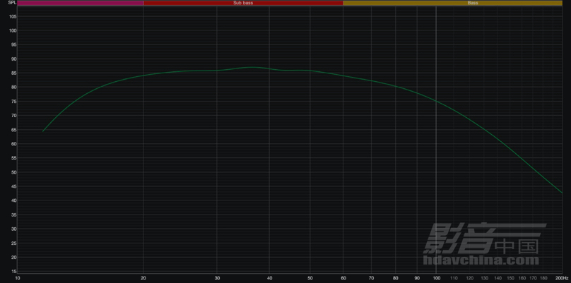

DDP-15的近场测试曲线,整体展现不错的顺滑度
