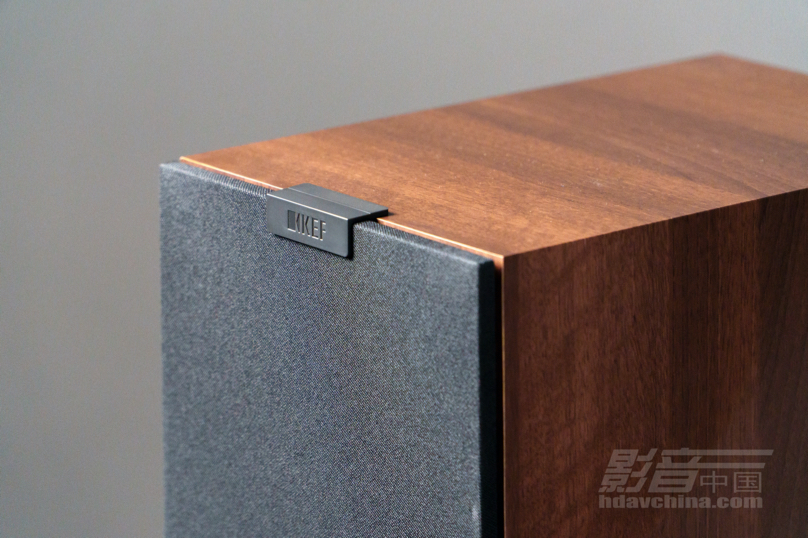

设计上,KEF Q Concerto Meta提供丝绒黑、丝绒白和胡桃木三种饰面,均为现代极简家居风格的代表。黑白配色简约百搭,适用于多种家居环境,而胡桃木饰面则突显自然的纹理和触感,满足追求质感的用户需求。此外,音箱配备两款磁吸式网罩,安装后与前障板上的Logo完美贴合,展现出高度的一体化设计,兼顾美观与实用性。

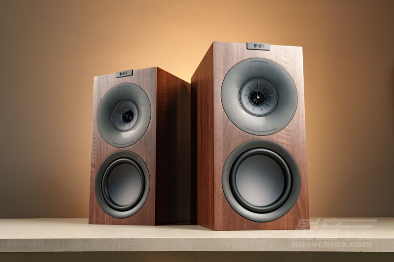

书架箱的3分频设计
可以发现,大多数紧凑型书架音箱通常采用2分频或者2.5分频设计,但3分频在这种体积的音箱中并不多见。当然,大型书架箱由于箱体空间充裕,采用3分频设计并不罕见。然而,对于紧凑型书架箱来说,箱体空间有限,前障板面积狭小,无法容纳3只独立的单元,这使得2路2单元成为主流设计方案。如果想在紧凑箱体内实现三分频设计,同轴单元无疑是最优解。而KEF专利的Uni-Q便是同轴单元中的佼佼者。

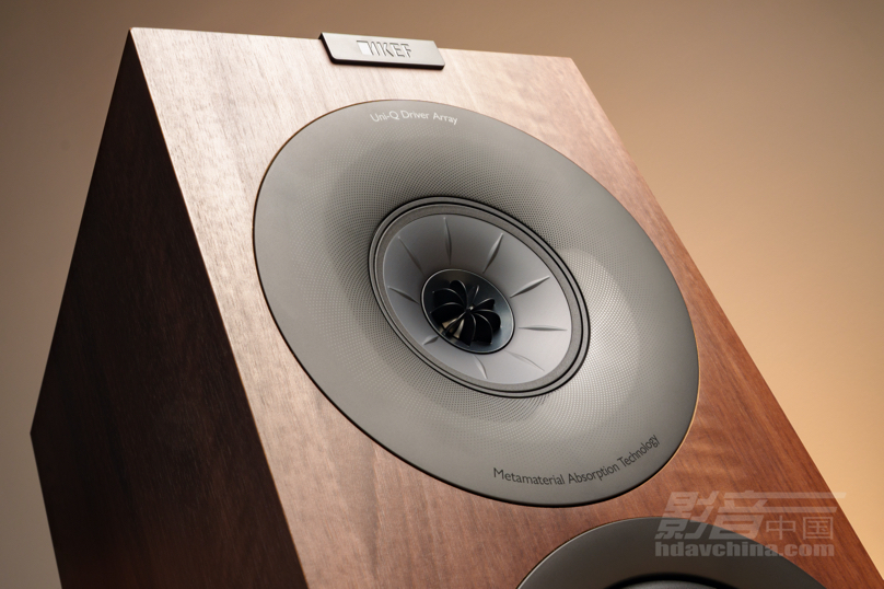

Q Concerto Meta搭载了第十二代Uni-Q同轴单元,值得注意的是,Q Concerto Meta的高音单元尺寸为0.75英寸,而Q3 Meta的高音单元尺寸为1英寸。这是因为单元尺寸越大,所覆盖的频响范围也就越宽,这也是Q3 Meta分频点设置为2.0kHz的原因之一,需要将分频点下移,更顺滑地去与中低频段衔接。相较之下,Q Concerto Meta的分频点分别设置为2.9kHz 和430Hz,这种精准的分频设计充分发挥了三分频音箱的优势。与两分频音箱相比,三分频设计的突出特点在于声音频段的划分更加精细,每个单元各司其职,专注于特定频段,从而实现更高的声音清晰度和还原度。而两分频音箱由于低音单元需要同时兼顾部分中频,常常在声音细节表现上有所妥协。
第12代Uni-Q同轴单元

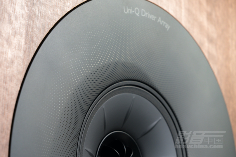

Uni-Q同轴单元的另一个显著特点是它能够突破传统音箱“皇帝位”的限制,显著拓宽听音区域。这得益于其高音单元上独特的冠状波导器设计,能够使声音更加均匀地扩散,提供一致的声场表现。中音单元采用了4英寸的铝膜材质,在兼顾刚性和轻量化的同时,进一步优化了中频表现。此外,Uni-Q同轴单元的外围设计了浅号角结构,KEF称其为Shadow Flare。这一设计可以延伸Uni-Q的波导效果,同时减少箱体边缘的衍射干扰,让高频扩散更加自然流畅。Shadow Flare原本是专为旗舰产品而设计,如今也能在入门产品一亲芳泽。
同轴单元外围的浅号角设计Shadow Flare

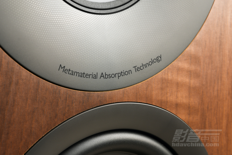

KEF Q Concerto Meta最大的亮点自然是加入了MAT技术(Metamaterial Absorption Technology),这项声学技术是KEF与Acoustic Metamaterials Group联合研发的。当喇叭单元工作时,声音不仅向前传播,还有一部分会向后传递。这些向后传播的声音会在箱体内产生反射,引发失真,从而影响音质。在音箱设计中,工程师会在单元后面加入不同的吸音材料,常见的有吸音棉,在其他品牌同样可以发现在高音单元后方加入导管设计,目的便是吸收杂音,但是这种解决方案大约只能起到60%~70%的吸收效果。而MAT技术通过包含30个长短不一的微型通道,每个通道相当于一个四分之一波长的吸音器,能够高效吸收高音单元后方多达99%的杂音,使高频表现更加干净、透亮且精准。
如果搭载了MAT技术,在同轴单元外围就会有Metamaterial Absorption Technology字体

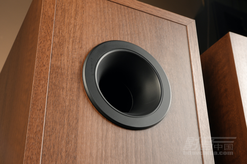

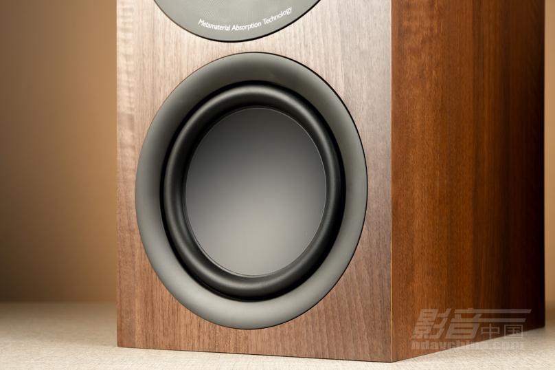

在低音单元方面,Q Concerto Meta采用了一个6.5英寸的纸盆单元,并在纸盆表面镀上了一层铝膜以增强刚性。这种设计确保了低音单元既能提供足够的低频冲击力,又具备良好的瞬态响应。此外,低音单元采用了悬边设计,扩大了振膜的位移范围,从而实现更深潜、更饱满的低频表现。倒相孔被设计在音箱背面,这意味着在摆放时需要与墙面保持适当的距离,以避免低频反射带来的影响。当然,对于需要靠墙摆放的用户,也可以使用附带的海绵塞堵住倒相孔,以减少湍流效应造成的音染。
Q Concerto Meta采用6.5英寸的低音单元
音箱背面的倒相孔
