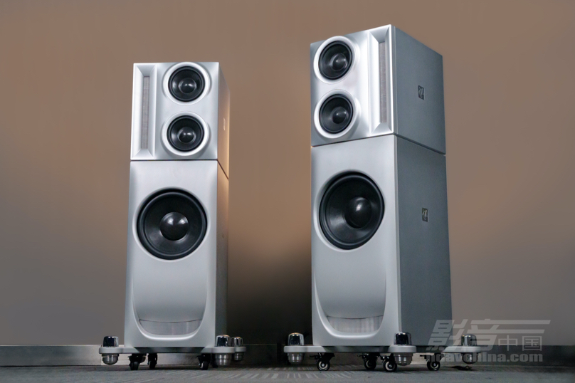

我听的COSVOX Audio型号是Line + SUB 212的两声道全频播放配置。其中,Line是书架式音箱,SUB 212是低音音箱。两者是完全独立的两个模块,既可以整合使用,也完全可以分开独立使用,也可以根据使用环境大小,或者声音重播形式进行变化,灵活性非常好。例如,在Line + SUB 212的基础上每声道增加1只Line,或者每声道4只Line + 2只SUB 212的大型的全频播放配置。如果要组成家庭影院环绕声音响,COSVOX Audio还有一款型号为Line Center的专用中置音箱,SUB 212也可作为播放LFE声道的低音音箱使用。
另外,它们都采用密闭式箱体,整个箱体采用昂贵且坚固的6061航空铝制造,非常重,以自身重量来抵抗谐振。单只Line的重量是50公斤,单只SUB 212的重量是105公斤,仅一个声道的音响就重达155公斤!通过自身的重量来抑制箱体谐振。而音箱使用的所有单元都均由COSVOX Audio开发,并内置超低失真的放大器,只需加上前级放大器和播放机就可以使用。

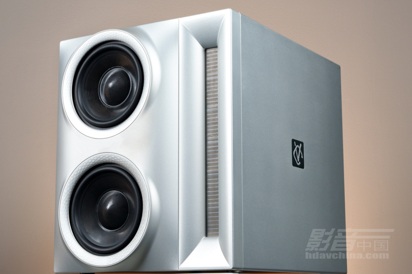

长条型,带波导器的部分是Line的高音单元,这部分实际上有6只4英寸气动高音单元组成
这个6.5英寸的中低音单元的振膜部分采用了两层干式碳纤维和一层高分子阻尼材料组成三明治复合结构,刚性高且轻量化,磁路部分采用铁氧体磁钢 + 钕磁钢,还是用了多层铜短路环用于稳定磁路,以降低失真。在实测当中,Line的低频下限达到55Hz(-3dB),对于密闭箱体来说已经非常好

Line是2分频8单元配置,它的高音部分从外观上面一个长条状的,带波导器的设计,在单元方面一共使用了6只4英寸的气动高音单元组成线阵列,目的是增加驱动空气面积,提升灵敏度,改善指向性。中低音单元是2只6.5英寸的CarbonEcho振膜的中低音单元。它们安装在气动高音单元阵列旁边,以垂直方式布局,所以单只Line就是一个小型的线阵列音箱。如果同时4只叠加同时使用就是一个更大型的线阵列音箱,让声音传播得更远,还能发出更大的声压,满足更大的聆听空间。
如果细心观察就会发现,高音单元的安装位置并非与中低音单元处于同一水平面上,而是比中低音单元要往后靠一点,这是采取物理方式结合分频网络的设计来实现相位对齐,它的好处就是分频网络的设计相对简单,使用元件更少,对功率消耗更少。

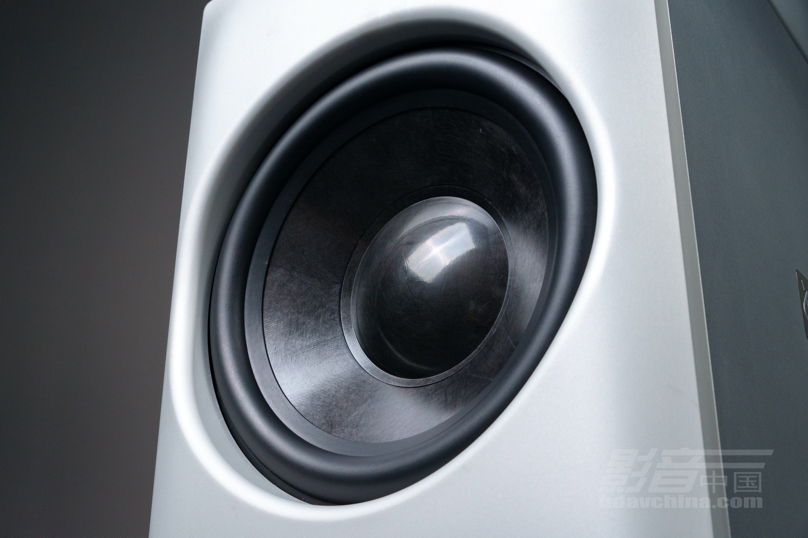

SUB 212的低音单元同样使用Carbon Echo振膜,但12英寸直径规格与6.5英寸中低音单元在结构上有所不同。因为超低音单元的Bl值高,功率也大,振膜的受力更大,需要更出色的刚性和阻尼特性的振膜。这个单元采用7层结构,两层干式碳纤维、一层复合碳纤维以及四层高分子阻尼材料,形成复合结构

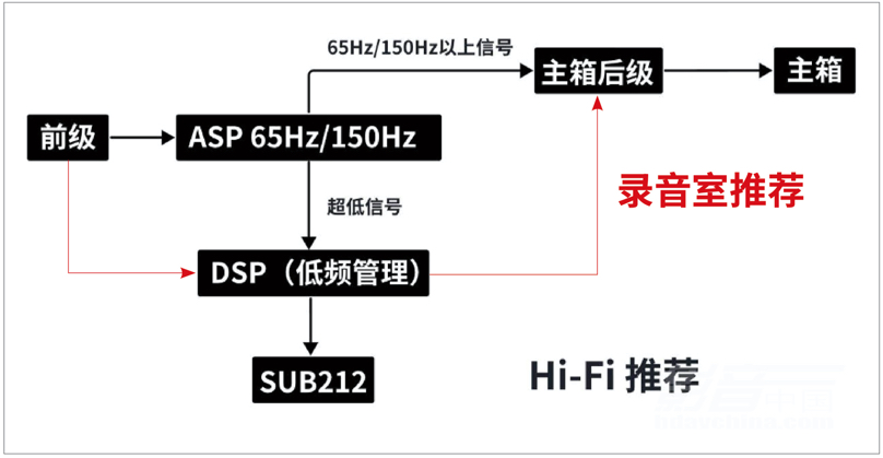

在电子部分,SUB 212的内置一个输出功率1000W,且带DSP功能的Hypex D类功放,还有一个模拟电子分频器。模拟电子分频器分别提供150Hz、65Hz和DSP三个选项,可以将150Hz(或65Hz)以上的声音交给Line播放,DSP只作用于超低音音箱部分,可以结合Hypex的软件生成滤波器实现修正低频响应,调整延迟等功能。
COSVOX Audio使用这种方式的目的主要有两方面。第一:通过DSP处理器优化低频重播效果;第二:最大限度减少整个系统的AD/DA转换过程产生负面影响,音质更好。因为AD/DA过程仅在低频管理部分,Line部分就不涉及AD/DA转换过程。
另外,Line + SUB 212也能支持全DSP控制,只要将模式选择为DSP,音频信号输入之后就交给DSP,由DSP来完成电子分频(低频管理)、修正(全频修正)、延迟等处理,这是录音室里面的推荐使用方式,可以得到很平直的频响。但从追求音质的角度,模拟电子分频器 + DSP低频管理/修正的音质会更好,更适合发烧友使用。COSVOX Audio这么设计的目的就是让音箱能满足家用发烧音响的声音重播要求以及专业录音室的监听工作要求。
Line + SUB 212的模拟电子分频器 + DSP低频管理的工作流程,相比起录音室里面常见的全DSP控制,模拟电子分频器 + DSP低频管理在音质方面更有优势

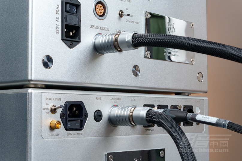

Line和SUB 212背部的接口。在音频传输方面全部采用平衡方式传输。另外,还有专用的COSVOX Link接口,这个接口主要的作用是供电。如果以Line和SUB 212组合使用的时候,只需要将电源线接入SUB 212,然后用COSVOX Link连接线与Line连接,这样每个声道只需要一根电源线连接。另外,两部分都可以独立调整电平,Line部分还提供高频量感调整
将COSVOX Link连接线连接起来。另外,在信号线连接方面,如果Line + SUB 212使用时就先接入SUB 212,经过SUB 212内部的电子分频器后再交给Line
