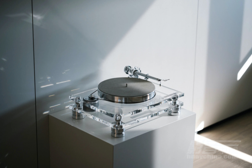

2023年,英国经典音响品牌Musical Fidelity(音乐传真)在M8系列里面增加了一款M8xTT黑胶唱机,又在最近M6系列又增加了新成员,它就是M6xTT黑胶唱机。这款唱机的外观风格与M8xTT一致,以透明的底座搭配银色的金属部件,视觉效果清爽明快,更显年轻化。
M6系列在Musical Fidelity产品里面的一个有竞争力的,且很重要的系列产品。从产品定位方面,M6介于入门级到高级之间,属于中端定位。在设计上,M6更多的吸收了高一级的M8系列的电路设计和用料。在产品类型方面,M6系列非常齐全,不单有合并式和前级后级功放、还有CD机,独立DAC、唱头放大器。而M6xTT黑胶唱机推出之后进一步完善了M6系列的模拟音源设备。

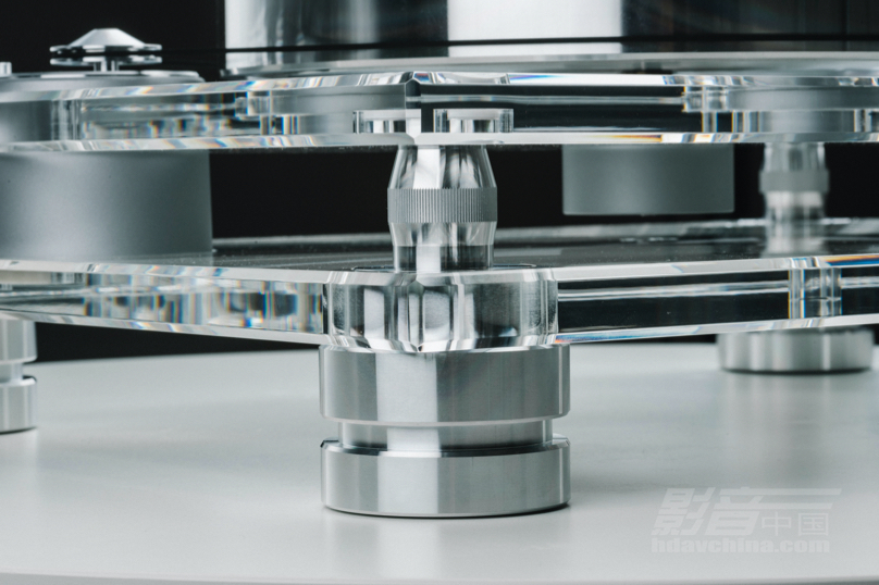

M6xTT黑胶唱机的脚座贯穿两个底座,与底座接触部分有避震材料将两层底座隔离,而且还能调整高低,让转盘部分调至水平

唱臂部分是一支由Musical Fidelity设计的9英寸唱臂

M6xTT与M8xTT一样(也包括Musical Fidelity第一款唱机M1)采用双层底座的设计。第一层底座安装了马达,第二层底座安装了转盘和唱臂。两层底座有4个支撑脚连接。支撑脚与两个底座的接触位置,以及马达与底座之间有减震材料。这4个支撑脚提供调整高低功能,并采用磁浮设计,这样可以隔离以结构振动形式从机架,机柜传送过来的振动,也可以让两个底座之间实现隔离,同时也能将转盘部分调整至水平状态。

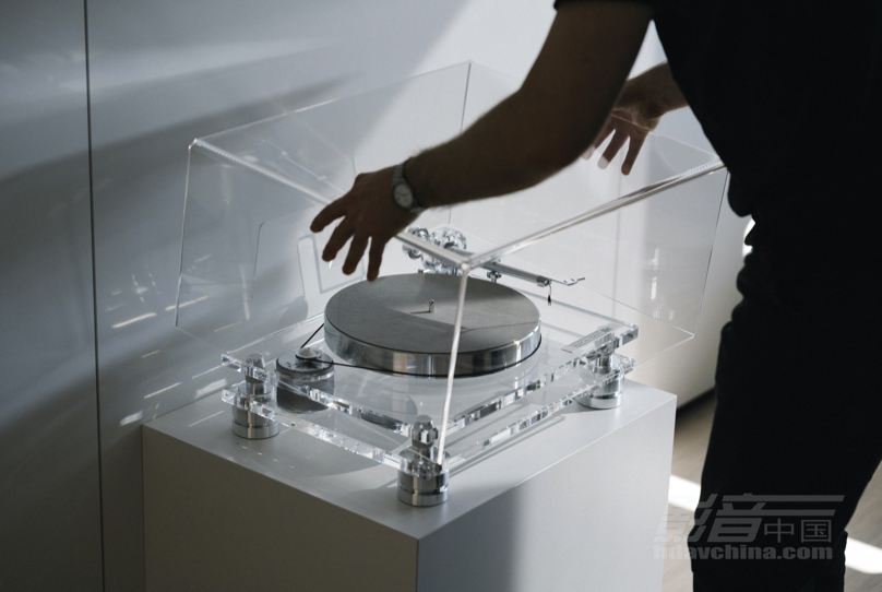

Musical Fidelity原厂还提供一个高清的透明的防尘罩作为可选部件
马达与转盘之间采用皮带传动,转盘部分是一个铝盘,重量达6.6公斤。转盘可以通过自身重量可以抵御外部振动,也可以让转动更平稳。而且皮带本身是软性的材料,本身也能吸收一部分的振动。至于唱臂部分,M6xTT自带一支由Musical Fidelity设计的9英寸唱臂,方位角和VTA完全可调,接口部分是标准的5针唱臂线输出接口。除此之外,Musical Fidelity原厂还提供一个高清的透明的防尘罩作为可选部件。事实上,盖上防尘罩之后还能一定程度上减少从空气传来的振动。

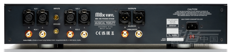

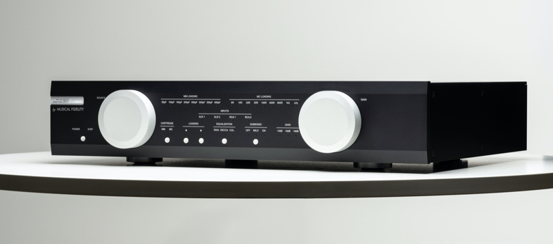

对于高一级别的M8系列的M8x Vinyl唱头放大器新品,对应之前推出的M8xTT黑胶唱机。在输入和输出接口方面,M8x Vinyl唱头放大器提供平衡输入和输出,完全可以对应M8xTT黑胶唱机的平衡输出接口。更令人兴奋的是,M8x Vinyl放大电路部分就是来自NU-VISTA Vinyl 2唱头放大器的晶体管放大器部分,为全平衡纯A类设计,支持MM(动磁)和MC(动圈)放大。
M8x Vinyl提供模拟平衡输入和输出接口

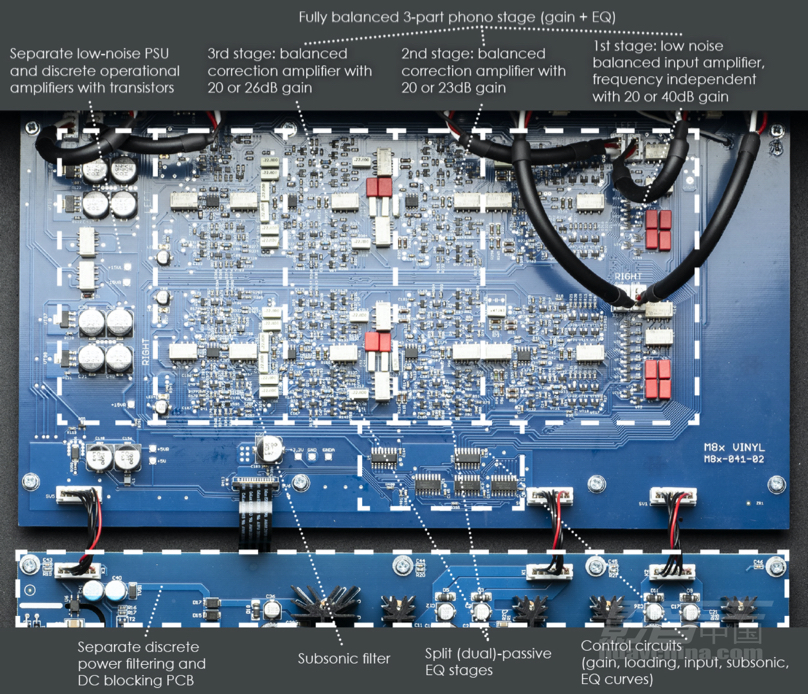

由于唱头放大器输出的电信号都很微弱,所以需要唱头放大器具备高增益放大,但同时也要求足够低的噪音。M8x Vinyl的放大电路一共有三级放大,提供了高增益,低噪音的性能,而且放大电路的增益是可调的。其中,MM唱头的标准增益是40dB,还分别提供43dB、46dB和49dB三段增益可调,MC唱头的标准增益是60dB,并分别提供63dB、66dB和69dB三段增益可调。在EQ部分,除了常规的RIAA均衡曲线之外,M8x Vinyl还提供了DECCA和COLUMBIA两家唱片公司的均衡曲线参数。除此之外电路上还提供了低频滤波功能,以防止次低频进入扬声器。
在电源部分,M8x Vinyl使用了“超静音”电源。变压器部分采用环形变压器,并有金属外壳屏蔽,而且电源部分还有EMI滤波器和直流阻断器,过滤电源中的电磁波,去除直流成分,既避免了干扰,又不会让变压器发出噪音(俗称“哼”声)。
