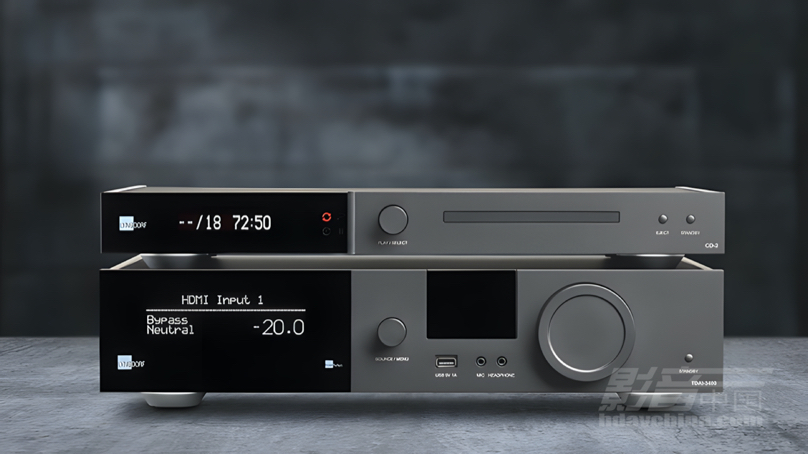

2015年,进入到设计新时代
开启全新设计时代,推出TDAI-2170和CD-2两款产品

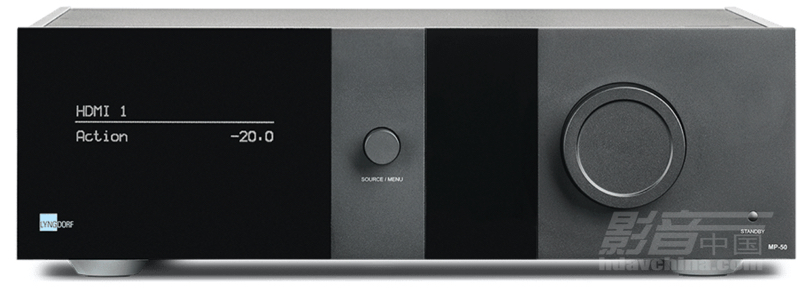

2017年,带来全新环绕前级处理器
推出MP-50多声道前级功放,使声音的重现臻至完美

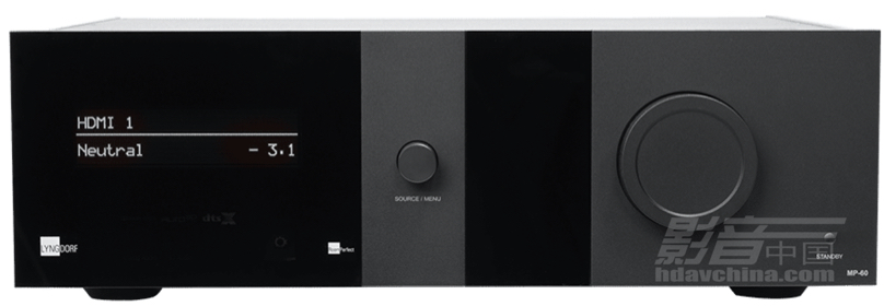

2019年,旗舰环绕声处理器登场
推出旗舰环绕声处理器MP-60,后续加入相对亲民的MP-40,完善家庭影院放大器产品线
2021年,首度加入HDMI 2.1,支持8K
市场中最先一批加入支持8K超高清视频传输的HDMI 2.1接口,让旗舰MP-60升级为MP-60 2.1

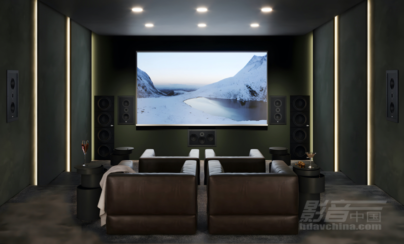

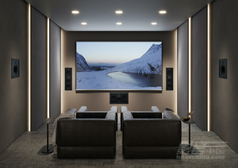

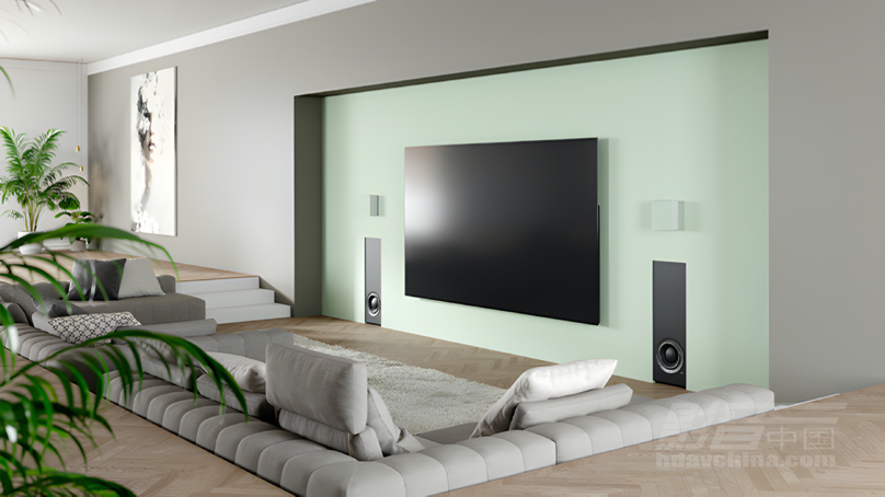

在家庭影院领域,Steinway Lyngdorf曝光率最高的无疑是环绕声处理器方面的几款产品,包括MP-60 2.1、MP-40 2.1等。不过,谈及Steinway Lyngdorf在家庭影院市场中的关键一着,当属推出完善的定制音箱产品线,目前包括了采用入墙或吸顶的隐蔽式安装设计的D系列、基于线声源技术面向大型家庭影院空间的LS-1000系列、以及Steinway Lyngdorf目前最大的边界低音炮BW-20。通过环绕声处理器与CI定制安装音箱的搭配,Steinway Lyngdorf可以结合各种不同的家庭使用空间,包括不同大小、不同形状的视听室,打造属于影音爱好者本身的沉浸式三维音效系统。
隐蔽式安装D系列定制音箱
技术特点分析

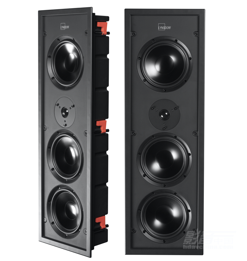

作为Steinway Lyngdorf进入到定制安装领域的重要产品线,D系列实际上就是Discreet隐蔽式安装系列的含义。D系列包括D-500、D-500 Center、D-60、D-60 C、D-5、D-5 IC、DW-1等,能为不同空间大小、系统构建以及安装方式选配合适的嵌入式安装音箱。D系列全线支持入墙与吸顶式安装方式,使用专门的安装支架固定在墙体之内,安装简单、快捷且牢固。同时D系列所有型号都配备独立的密闭式背箱,用户不需要额外打造背箱或者对墙面进行封闭式空腔结构处理,有效简化的安装流程,也确保了在环绕声系统之中每一个音箱的音色与性能都能保持一致。
D-500
密闭式全频入墙式音箱
D-500是Steinway Lyngdorf为中小型房间设计的全频入墙式音箱,低频下潜可达50Hz,换言之在不搭配低音炮的前提下,可以轻松构建一个两声道的入墙式音箱系统。当然通过搭配同系列的DW-1入墙式低音炮,则是能够满足构建5.1.2或7.1.4等沉浸式三维音效系统的需求。在技术方面,D-500属于两路分音设计,分频点在2.5kHz,高音单元为28mm软球顶丝膜,中音单元为175mm铝音盆,再搭配两个175mm铝音盆无源低音辐射器。D-500带有一个密闭式结构的复合材料背箱。从整个结构而言,D-500通过软球顶丝膜高音和铝音盆中音单元确保了中高音方面快速的响应性能,而配合两个与中音单元同口径的无源低音辐射器,则显著增强了低频部分的量感,使得中低频的声音更加饱满。
主要技术参数
●规格:两路分音设计,带两个无源低音辐射器
●高音单元:28mm/1.1英寸软球顶丝膜
●中音单元:175mm铝音盆,38mm音圈,导管式磁路
●无源低音辐射器:2x175mm铝音盆
●箱体:密闭式复合箱体
●频率范围:50Hz–22kHz(-3dB)
●阻抗:4Ω
●灵敏度:88dB(2.83V/1m)
●承载功率:100W(IEC)
●最大声压级:105dB
●分频点:2.5kHz●安装方式:入墙式
●外形尺寸(宽x高x深):254x779x106mm
●开孔尺寸(宽x高x深):226x751x100mm
●重量:7.4kg
●饰面:哑光黑,白色网罩

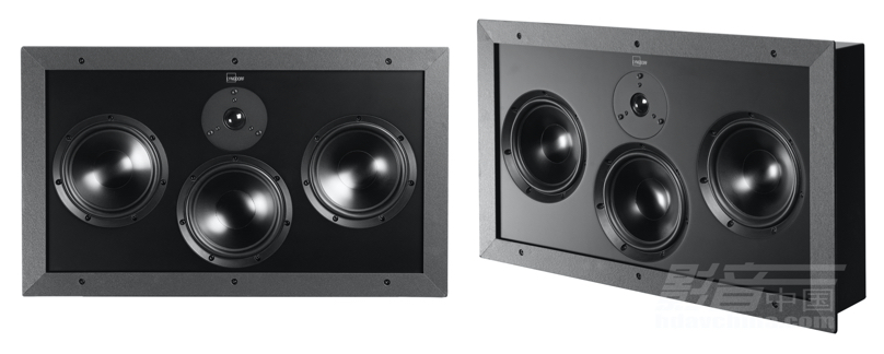

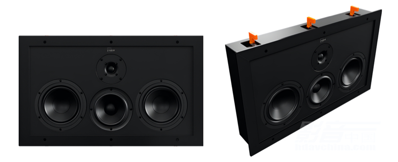

D-500 Center
密闭式全频入墙式中置音箱
如果你所搭建的家庭影院系统采用的是透声幕,那么包括中置音箱在内的前置音箱,都可以直接选用D-500即可,这样可以获得更好的前置声场音色的一致性。不过若搭配非透声幕,或者是大尺寸的平板电视、激光电视的话,那么就需要考虑选择便于放置在屏幕上下两侧的专属中置音箱D-500 Center。在整体单元配置方面,D-500 Center并没有区别,包括28mm软球顶丝膜高音单元、175mm铝音盆中音单元,以及两个175mm铝音盆无源低音辐射器,使得在音色方面与D-500保持一致。但在单元排布方面,D-500 Center的两个无源低音辐射器分别位于高音和中音单元的两侧,形成哑铃式的分布。而在整个性能表现方面,D-500 Center同样也属于低频下潜可达50Hz的全频入墙式音箱。不过搭配的背箱则改为更为沉实的密闭式中纤板箱体,整体重量也增加到11.5kg。
主要技术参数
●中音单元:175mm铝音盆、38mm音圈、导管式磁路
●被动式辅助低音炮:2x175mm铝音盆
●箱体:闭合式中纤板箱体
●阻抗:4Ω
●灵敏度:88dB(2.83V/1m)
●承载功率:100W(IEC)
●最大声压级:105dB
●分频点:2.5 kHz
●安装方式:入墙式
●外形尺寸(宽x高x深):646x388x109mm
●开孔尺寸(宽x高x深):618x360x104mm
●重量:11.5kg
●饰面:哑光黑,白色网罩

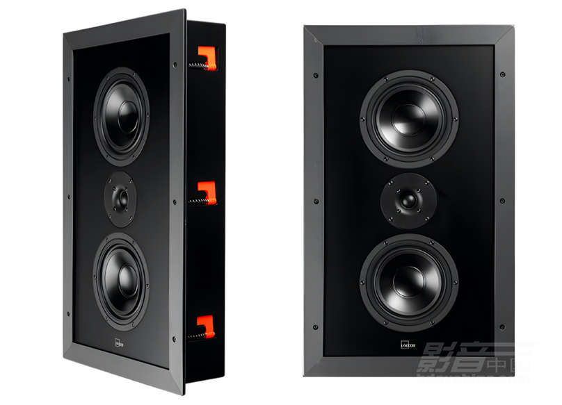

D-60
密闭式高性能入墙式音箱
针对家庭影院环绕声系统对于高声压级的需求,D-60是Steinway Lyngdorf专门为相对较大的家庭影院视听室空间而设计的高性能入墙式音箱,灵敏度为92dB(2.83V/1m),最大声压级能达到112dB。在技术方面,D-60属于两路分音结构,分频点在2.5kHz。高音单元部分采用的是28mm软球顶丝膜,中低音部分则为两个180mm铝音盆,频响覆盖范围在80Hz–22000kHz(-3dB),通过搭配额外的低音炮,比如Lyngdorf BW-20或DW-1入墙式低音炮就能轻松构建整套的入墙式环绕声音箱系统。在设计方面,高音单元位于两个中低音单元的中间,拥有着更为理想的声音辐射特性,另外高音单元的面板并非完全平直,而是沿着单元周围形成圆形浅号角的结构,在提高效率的同时,也具备相当好的声音覆盖范围。
主要技术参数
●规格: 双路分音设计
●高音单元: 28mm/1.1英寸软球顶丝膜
●中低音单元: 2x180mm铝音盆、38mm音圈、压铸盆架、带孔磁铁
●箱体: 密闭式中纤板箱体●频率范围: 80Hz–22000kHz(-3dB)
●阻抗: 4Ω
●灵敏度: 92dB(2.83V/1m)
●承载功率: 200W(IEC)
●最大声压级: 112dB
●分频点: 2.5kHz
●安装方式:入墙式
●外形尺寸(宽x高x深): 388x646x104mm
●开孔尺寸(宽x高x深): 360x618x100mm
●重量: 11.4kg
●饰面: 哑光黑,白色网罩

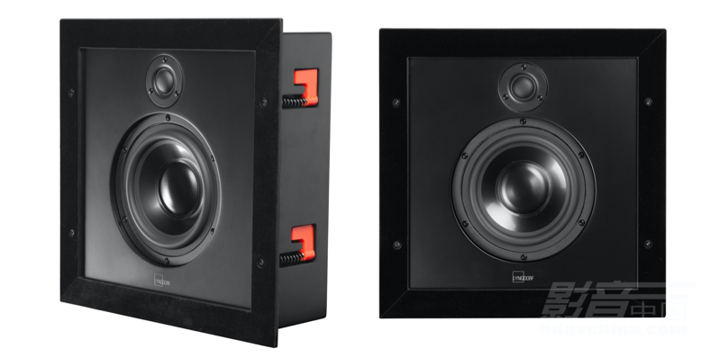

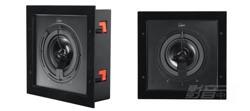

D-5
密闭式紧凑型入墙式音箱
相比前面所提到的几款入墙式音箱,D-5则是属于紧凑型设计,一方面适合用于小空间之中,另一方面也非常适合用于环绕音箱。在技术方面,D-5采用了25mm软球顶丝膜高音单元,180mm铝音盆中音单元,频响范围达到了80Hz–20kHz(-3dB),最大声压级也可达到106dB。相比同级别的入墙式音箱,D-5的其中一个重要优势在于配备了重型的MDF背箱,减少了箱体的共振,能提供更好的声音性能表现。
主要技术参数
●规格:双路分音设计
●高音单元:25mm/1英寸软球顶丝膜
●中音单元:180mm铝音盆,35mm音圈,导管式磁路
●箱体:密闭式中纤板箱体
●频率范围:80Hz–20kHz(-3dB)
●阻抗:4Ω
●灵敏度:89dB(2.83V/1m)
●承载功率:100W(IEC)
●最大声压级:106dB
●分频点:2.2kHz
●安装方式:入墙式
●外形尺寸(宽x高x深):362x362x109mm
●开孔尺寸(宽x高x深):334x334x104mm
●重量:6.4kg
●饰面:哑光黑,白色网罩
D-5 IC
倾斜可调节高音单元密闭式紧凑型
入墙式音箱
D-5 IC可以说是D-5的“孪生兄弟”,在单元配置方面和箱体材料上都没有太大的差异性,同样都是单25mm软球顶丝膜高音单元和单180mm铝音盆中音单元的配置,箱体方面都是采用用料扎实的MDF材料,可以有效控制箱体的共振。但不同的是,高音单元采用的倾斜可调节辐射角度的设计,非常适合打造沉浸式三维音效系统。不管是用作天花吸顶音箱,还是环绕入墙音箱,都能够让音箱的辐射范围指向聆听区域,从而让聆听区域,特别是皇帝位获得更佳精确的声像定位。

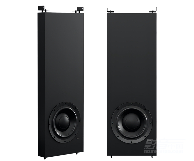

DW-1
超薄入墙式低音炮
在组建家庭影院环绕声系统的过程中,低音炮是必不可少的,在Steinway Lyngdorf D系列之中就有DW-1超薄入墙式低音炮,箱体厚度仅为86mm,可以轻松放置在普通视听室的墙体之中,同时这也是一款边界型的低音炮,可以通过安装在房间边界的位置,靠近墙面与地板,比如房间角落,能够获得更好的低频直达声与反射声的时间同步表现,让低音的表现更加快速与干净,同时利用低频边界增益的特性,实现轻薄的箱体空间,都能获得媲美大型低音炮的低频性能表现。由于这是一款超薄设计的被动式低音炮,Steinway Lyngdorf一方面采用了带有内部强力支撑结构的MDF箱体,以尽量减低箱体驻波的问题,另一方面配备10英寸双铝振膜低音单元,配备了4层音圈以及强钕磁铁,以确保低频下潜与低频能量能够满足电影低频音效重现的需求。

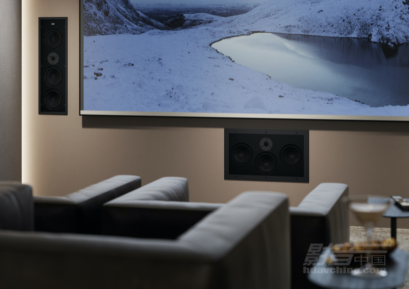

为大空间以及高端家庭影院而设的
LS-1000系列技术特点分析

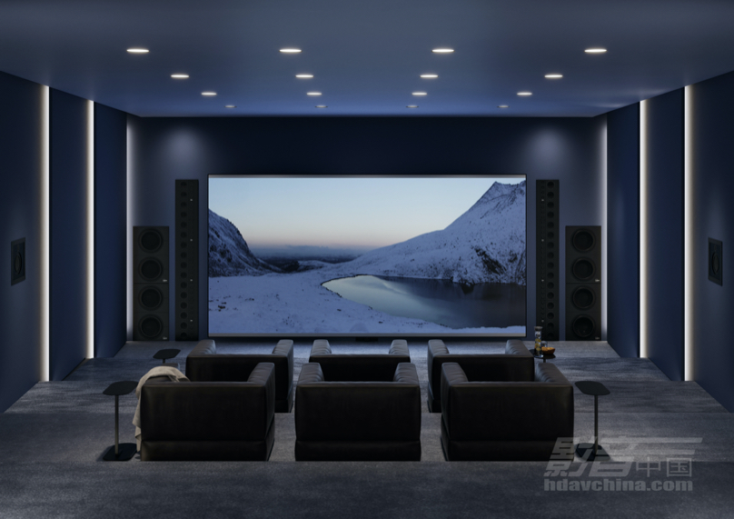

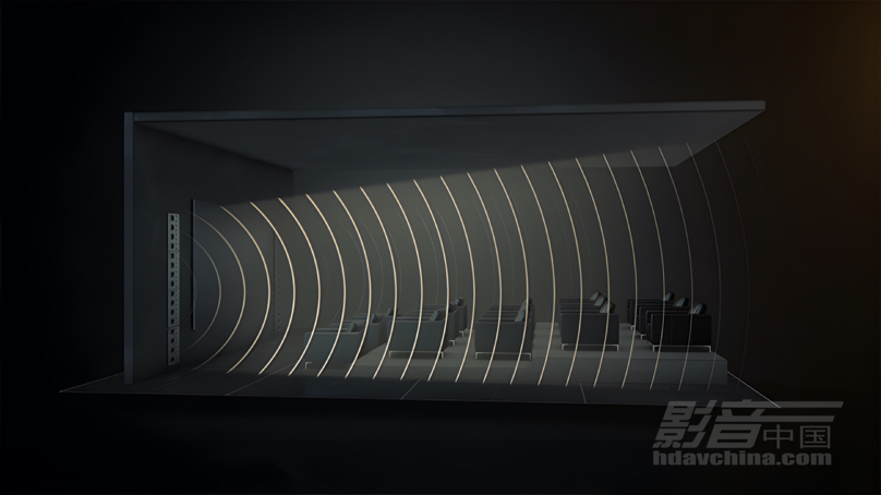

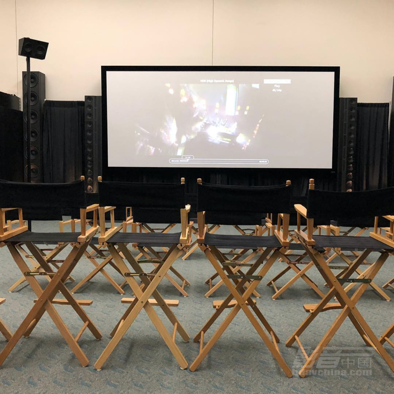

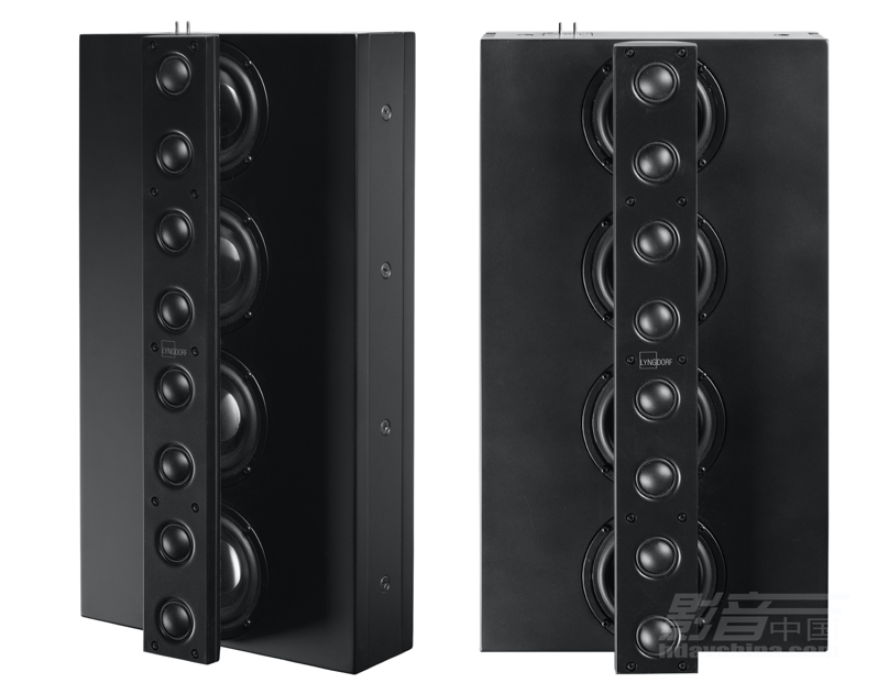

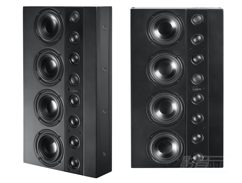

如果说D系列针对的是主流家庭影院定制安装市场的话,那么以线声源为技术亮点的LS-1000系列则是Steinway Lyngdorf针对大空间以及高端家庭影院定制安装市场的杀手锏。LS-1000系列是Steinway Lyngdorf标准家庭影院打造音箱的经验,结合Steinway Lyngdorf MH和FR系列音箱的技术积累,特别打造出来的。LS-1000系列在设计上面的特别之处,在于是每个音箱都是由4个LS-1000模组所组成的线声源音箱,相比传统点声源音箱,主要的声音能量朝向前方,向上和向下的声音声压级下降10dB左右,减少与地面和天花的反射声,也就是有效控制了声音垂直方向的辐射范围,让聆听者能够获得更多来自扬声器的声音,相对更少来自房间的声音,同时也能提升座位间声压级的一致性。需要特别留意的一点,LS-1000系列针对前置左、中、右声道分别有对应独立的型号,分别是LS-1000 Left、LS-1000 Center、LS-1000 Right。同时由于LS-1000系列拥有非常高的灵敏度,达到98dB(2.83V/1m),可以轻松被功放所驱动,并且最大声压级也达到了120dB,足以满足电影音效的重播需求。
LS-1000
Left前置左音箱
针对前置声场的左声道,LS-1000系列有专门的前置左音箱LS-1000 Left,由4个模组组成,每个模组包括了4个115mm中音铝音盆,并通过25mm音圈和导管式磁路驱动,以及8个1英寸软球顶丝膜高音单元。换言之,LS-1000 Left是一个拥有16个中音单元和32个高音单元所组成的线声源音箱,相比传统的点声源音箱,拥有更大的声音覆盖范围,适合用于更大的空间中使用。而LS-1000 Left中每个模组的高音单元列阵位于中音单元列阵的右侧,使得其发射出的声束轻微靠房间中心,能够更好地指向聆听区域。
主要技术参数
●规格:双路线源密闭式音箱
●高音单元:8个1英寸软球顶丝膜
●中音单元:4个115mm铝音盆,25mm音圈,导管式磁路
●箱体:MDF中纤板
●频率范围:100Hz–20kHz(-3dB)(4个LS-1000模组) / 根据EQ,频率延伸至50Hz
●阻抗:4Ω(4个LS-1000模组)(每个模组16Ω)
●灵敏度:98dB(2.83 V/1 m)(4个LS-1000模组)
●承载功率:300W(IEC)(4个LS-1000模组)
●最大声压:120dB(4个LS-1000模组)
●分频点:1.8 kHz
●安装方式:入墙式
●外形尺寸(宽x高x深):280x500x85mm
●重量:9.9kg
●饰面:磨砂黑
LS-1000
Center中置音箱

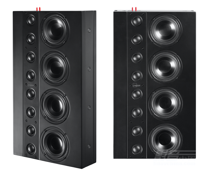

针对前置声场的中置声道,LS-1000系列有专门的˙中置左音箱LS-1000 Center,由4个模组组成,每个模组包括了4个115mm中音铝音盆,并通过25mm音圈和导管式磁路驱动,以及8个1英寸软球顶丝膜高音单元。换言之,LS-1000 Left是一个拥有16个中音单元和32个高音单元所组成的线声源音箱,相比传统的点声源音箱,拥有更大的声音覆盖范围,适合用于更大的空间中使用。LS-1000 Center在设计方面的特别之处在于高音单元位于音箱的中央,在中音单元的前方,声音覆盖范围面向前方,且左右两侧分布均匀,能够更有效地扩大前置声场的甜区范围,让更多的聆听座位能够获得相同的前场定位与声压级的表现。

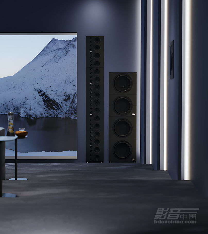

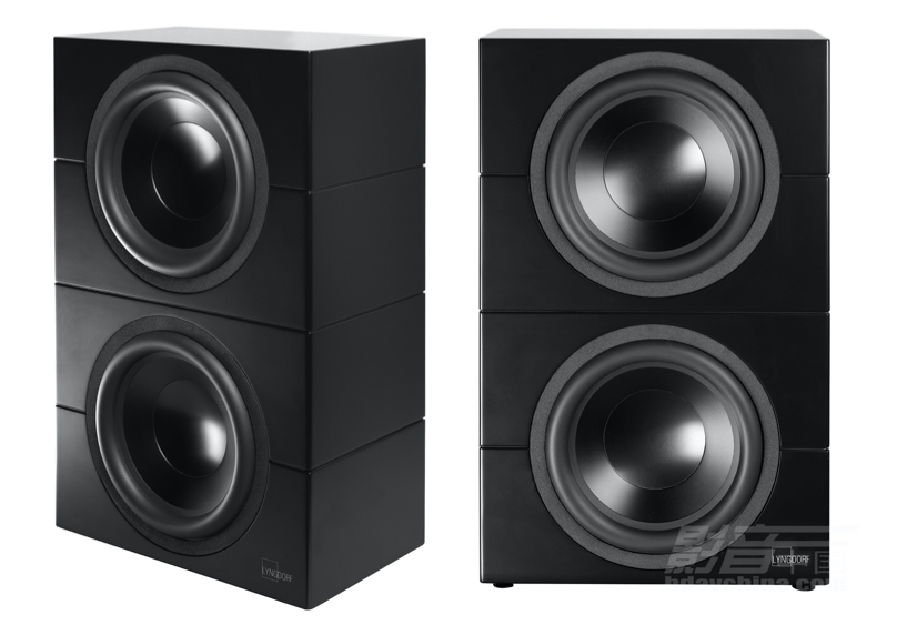

Steinway Lyngdorf目前拥有专门的边界低音炮(Boundary Woofer)系列,能够通过与房间声音最优化的耦合,实现在相对小巧的箱体空间与低音单元的情况下获得与大型低音炮同样出色的低音性能表现。常规低音炮的设计,想要在100Hz以下的低频段获得更高的声压级表现,往往需要需要非常大的低音单元,并且安装在巨型的箱体之中。事实上,如此巨大的低音炮在实际的家庭影院环境之中安装使用是相当困难的。不过,由于低频段的波长较长,其声音辐射范围是球形的,向着四面八方的空间释放声音能量,这个时候如果将低音炮放置在房间的边界,也就是靠近地面和墙面,就能利用低音在房间边界的反射,有效地增强低频的能量,也就是提升低频段声音的声压级。而对于房间低频响应而言,正是由于低频的球形声音辐射特性,使得低频直达声与反射声很难实现相位同步,通过摆放在房间的边界位置,比如说房间角落,就可以有效提升低频直达声与反射声的时间延迟一致性。这正是Steinway Lyngdorf所带来的边界低音炮系列的技术主要优势。Steinway Lyngdorf建议在房间的前墙两侧角落分别摆放1个边界低音炮,再通过RoomPerfect™进行房间声场校准,就能获得理想的房间低音性能表现,包括相位延迟、声压级等等。
BW-20作为Steinway Lyngdorf LS系列和D系列定制音箱的有力补充,属于Steinway Lyngdorf边界低音炮系列中的一员。BW-20是Steinway Lyngdorf目前尺寸最大的边界低音低音炮,在不到30cm厚度的箱体之中,安装了两个12英寸长冲程铝音盆,冲程范围达+/- 20mm,并配备了装配导管式磁路、双定心支片,可以有效控制箱体所产生的声音共振问题。在性能方面,BW-20采用被动式设计,IEC承载功率700W,低频下潜可达19Hz,最大声压级来到了118dB。而安装方式上,基于密闭式箱体设计的BW-20,支持入墙、靠墙安装,可以很好地融入到Steinway Lyngdorf LS系列和D系列定制安装音箱系统之中。
