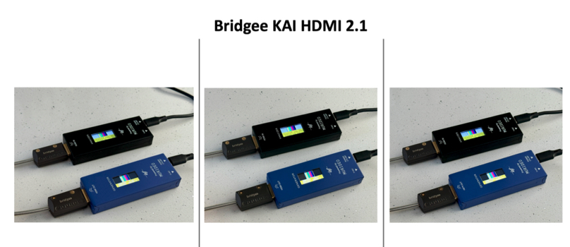

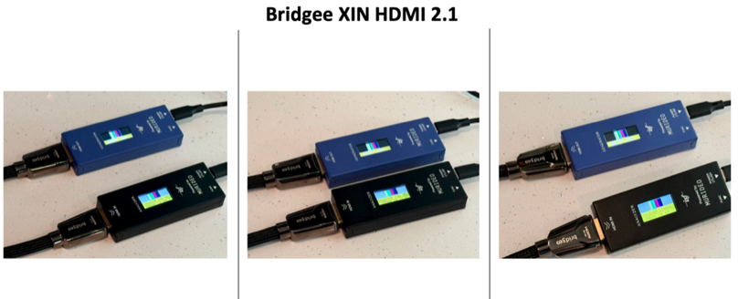

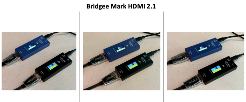

所有测试都分两步进行。首先,将每根电缆通过Murideo HDMI测试仪,然后在实际场景中使用JVC NZ800投影仪和Sony BRAVIA 9电视(由R_volution Player Pro、PlayStation 5、Sony 1100ES蓝光播放器和Apple TV供电)进行测试。还要求测试多种长度,以确保这些电缆无论大小都保持一致,而且它们的性能都相同。
首先使用Murideo HDMI测试仪测试它们是否能处理40Gbps带宽,很高兴桥界Bridgee的产品轻松通过了测试。还对它们进行了一系列分辨率和刷新率测试——4K 120Hz 10bit色彩,8K 30Hz和60Hz 10bit色彩,以及更常见的4K 30Hz和60Hz 12bit色彩,有无HDCP均有。这些测试中,所有电缆均未出现任何问题。
