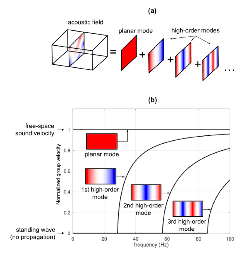

正如我们在低音炮布局指南中所讨论的,WaveForming在常规低音炮布局下可达到最佳性能。通过分析房间横向模式的行为可以更好地理解这一点。房间可以被视为具有矩形横截面的波导。发射器产生一个声场,可以表示为横向模式的加权和,见图03(a)。该和由两种类型的模式组成。
平面模式:在房间横截面上是均匀的。在前墙处产生均匀的波,以自由场声速343米/秒沿房间传播。这正是我们想要实现的。
高阶模式:由声波在波导边界(例如2个侧壁之间)迭代反弹而产生。在取决于房间尺寸的特定频率下,多次反弹完全同步,并在房间部分形成驻波:具有以节点(无声压位置)和反节点(高声压位置)为特征的静态模式。显然,这些高阶模式在空间上并不均匀,应避免。
此外,随着频率的增加,高阶模式的多次反射不再完全同步,从而导致随频率加速的声波缓慢传播。这个过程可以用所谓“群速度”来描述,它表示横向模式在房间内传播声能的速度,是频率的函数。例如,图03(b)表示平面模式和前3个高阶模式的群速度。可变的群速度会导致较低频率的声波传播速度比高频率声波要慢,从而无法向每个听众提供紧凑的波前和紧密的脉冲响应。
通过常规低音炮布局,我们确保所有辐射能量都通过平面模式传送到房间。此属性有两个优点:
﹒仅激发平面模式可确保入射波前的振幅在房间所有位置保持恒定且最大。
﹒平面模式的非色散特性可实现最紧凑的波阵面,因为所有频率同时到达聆听区。此属性可消除房间引入的任何相位失真,并降低吸收发射波阵面所需WaveForming滤波器的复杂性。
a)房间横截面的声场被视为平面模式和高阶模式的加权总和(为简单起见,省略了垂直模式);(b)群速度作为平面模式和高阶模式频率的函数。

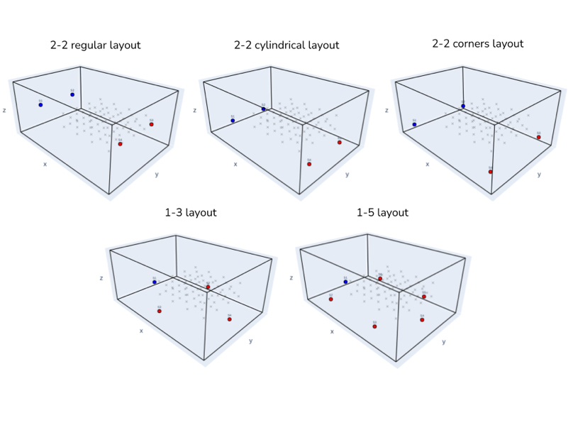

本节展示了几个声学模拟,以说明使用推荐的常规布局,相对于其他布局类型的优势。所考虑的布局如图04所示。房间的长度、宽度和高度分别为6.7、4.75和3m。蓝色圆圈表示发射器的位置,红色圆圈表示吸收器的位置,十字表示麦克风的位置。请注意,我们使用的测量网格比通常推荐的实际房间校准网格更密集。这种方法最大限度地减少了测量网格引入的潜在不确定性,使我们能够更准确地评估低音炮布局对WaveForming性能的影响。
推荐的低音炮布局
根据我们的低音炮放置指南,建议此房间采用2-2常规布局,低音炮与前后墙齐平,高度为房间高度的1/2,宽度为房间宽度的1/4和3/4。此布局可确保平面模式激励(因此可实现最佳的WaveForming性能),频率至少为100Hz。
此布局的性能将与以下两个单发射器-多吸收器布局进行比较:
﹒1-3布局:1个发射器放置在前墙宽度的中点,3个吸声器分别放置在左、右、后墙的中点。所有低音炮都放置在离地面50cm的位置;
﹒1-5布局:一个发射器放置在前墙宽度的中点。4个吸收器放置在左右墙宽度的1/4和3/4处,另一个吸收器放置在后墙宽度的中点处。所有低音炮都放置在离地面50cm的位置。
还有两种多发射器-多吸收器布局的对比:
﹒2-2圆柱形布局:与2-2常规布局相同,但低音炮的位置距地面50cm。圆柱形(cylindrical)指,这种配置利用房间产生圆柱形波阵面。
﹒2-2角落布局:2 个发射器-2个吸收器布局,低音炮放置在房间角落(距地面50cm,距侧壁50cm。

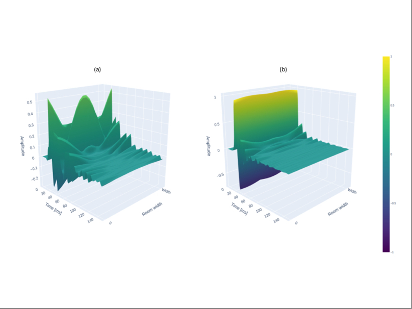

将低音炮放置在常规位置,不仅可以在房间内提供最均匀的声音再现,还可以最大化传递给观众声压幅度。这是因为所有频率同时到达给定的座位位置。为了说明这一点,图09显示了在耳朵高度水平线上记录的声压,距离前墙4.5米,其结果是对应打开WaveForming 的情况。该图比较了使用1-3布局(图09a)和2-2常规布局(图 9b)获得的声场之时间演变。两个图都标准化为图09(b)的最大振幅。请注意,2-2常规布局显示紧凑而均匀的脉冲响应,而1-3布局显示更复杂的响应,具有更长且与位置相关的振幅衰减。
(a)1-3 布局和(b)2-2常规布局(右),距离前墙4.5米处的房间,xz切割的脉冲响应3D表示

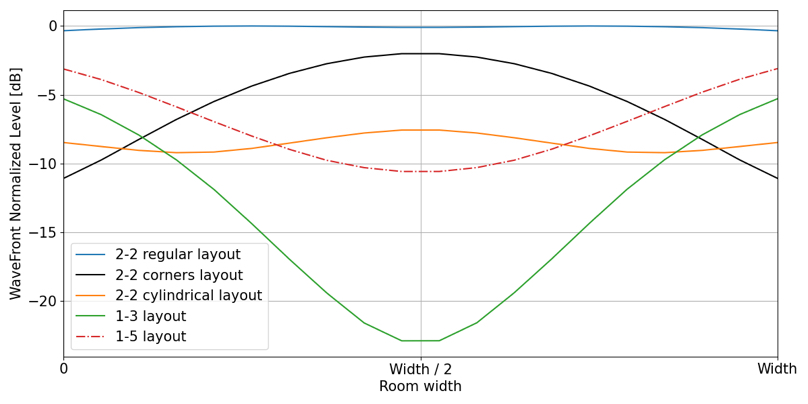

图10显示了所有考虑的低音炮布局,沿房间宽度脉冲响应最大值的快照。与图09相比,这对应于振幅达到最大值时(约20毫秒)的图形切线。正如预期的那样,2-2常规布局表现出最佳的座位间一致性和最大振幅。

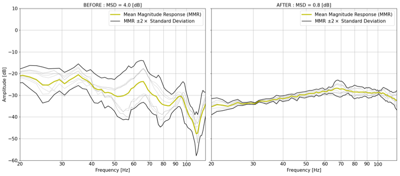

上述数值和理论考虑,相当准确地描述了WaveForming在大多数现实情况下的实际行为,而不仅仅是理想的矩形鞋盒房间。这是因为WaveForming波段内的最短波长(100Hz时为3.4m)比房间中常见的家具几何特征大得多。为了证明这一点,本节展示了在我们实验室/测试室中获得的一些实验结果。房间长5.4m,宽4.5m,高2.7m,配有沙发、桌面、办公椅和两个架子。此外,侧壁由轻质建筑材料制成,有几根柱子和不规则结构,与理论上考虑的理想波导表示相差甚远。
波形校准前(左)和校准后(右)获得的频率响应幅度。虚线表示每个校准点的单独响应,黄线表示平均响应,粗黑线表示标准偏差的两倍
图12显示了优化前(左图)和优化后(右图)每个校准点的频率响应幅度。虚线表示每个校准点的单独响应,黄线表示平均响应,粗黑线表示标准偏差的两倍。优化前,频率响应显示出对应于35Hz、65Hz和95Hz房间模式的几个峰值,我们观察到不同校准点之间的强烈幅度变化。应用WaveForming后,共振峰被消除,频率响应变得非常相似。具体而言,WaveForming将MSD降低了3dB以上,从4dB降至仅0.8dB。
就RP22-沉浸式音频设计推荐实践,座位一致性评级而言,WaveForming显著增强了房间的声学性能,从2级提高到4级,即最高评级。

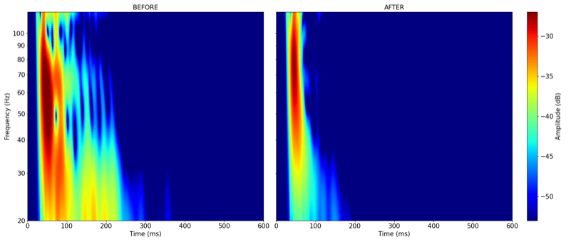

为了更好地表示频率和时间域中的WaveForming性能,图13显示了RSP前后响应的小波频谱图。与之前的响应相比,之后的响应在所有频率上表现出更快的衰减,从而能够在房间内实现紧凑而有影响力的低音再现。

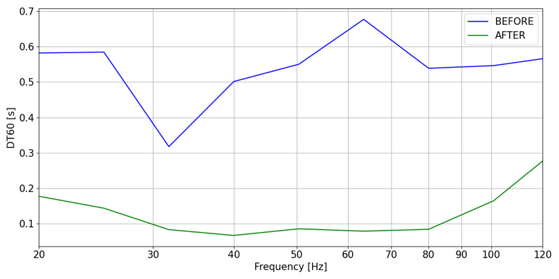

最后,图14显示了RSP之前(蓝线)和之后(绿线)响应的 DT60。该图显示,在30~100Hz频带上衰减显著减少,约为200~400毫秒。鉴于传统的被动声学处理在处理如此长的波长时效率非常低,这种强烈的衰减减少尤其引人注目。
