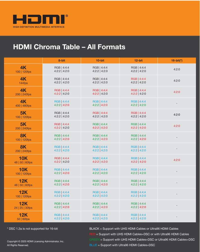

HDMI 2.2所支持的4K、5K、8K、10K和12K信号的具体规格,包括色深和色度采样

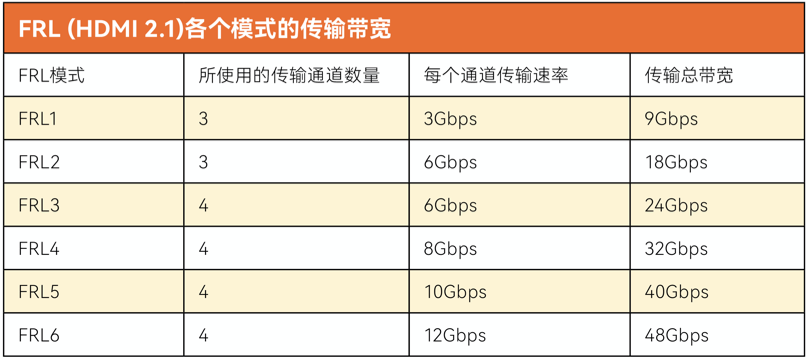

FRL(Fixed Rate Link)固定比率速率传输技术从HDMI 2.1技术规范开始就引入到HDMI技术当中,属于一种数据传输协议,用以取代在HDMI 1.0到HDMI 2.0技术规范中所使用的TMDS最小化传输差分信号技术,以实现更高的传输带宽需求。在技术特点方面,FRL采用了固定速率多通道传输机制,支持最多4个通道传输数据,每个通道最大速率达到12Gbps,从而实现最高48Gbps的高带宽。不同于TMDS技术采用单独时钟通道的设计,FRL技术将独立的时钟信号嵌入到数据流之中,可以在接收端通过始终恢复单元提取时钟信号。而在数据传输编码方面,相比TMDS技术所采用的8b/10b数据编码方式,FRL技术采用数据压缩效率更高的16b/18b编码方式,使得每个通道的数据传输量更高。
从目前HDMI Forum所公布的HDMI 2.1技术规范的相关数据以及Murideo官网的技术分析,可以了解到HDMI 2.1技术规范当中所使用的FRL技术共有6中不同的模式,当中FRL1模式和FRL2模式的数据传输带宽为9Gbps和18Gbps,能够向后兼容HDMI 2.0及之前的技术。
至于每一种FRL模式所能够支持的画面分辨率、帧率、色深以及色度采样可以参考Murideo官网的统计表格。可以看到至少来到FRL3模式(24Gbps),才能够实现4K/120fps/4:2:0/10-12bit的高规格4K信号传输,而要到FRL4模式(32Gbps),才能够实现8K/60fps/4:2:0/8bit的8K视频信号传输。这也是为什么PS5和部分4K家庭影院投影机会选择采用HDMI 2.1 FRL4模式接口规格的原因。而想要实现流畅播放8K/60fps/10bit规格的8K HDR视频片段,HDMI接口的传输模式起码来到FRL5模式(40Gbps)。

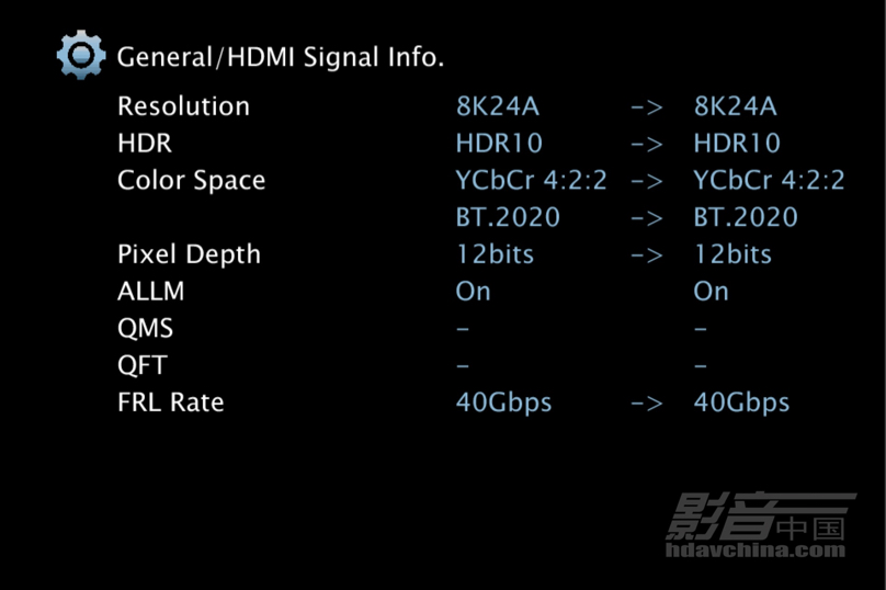

正因从HDMI 2.1技术规范开始,各种设备上面的HDMI 2.1接口实际传输带宽并不能都认为是具备满血的48Gbps的传输带宽。那么我们应该如何判断设备的HDMI接口实际运行在怎样的FRL模式?一方面可以查找厂家的技术参数资料,另一方面则是可以通过专门的测试设备来测试,比如Murideo旗下的8K HDMI分析仪器,Bridgee桥界MINI-BMU8K-A信号分析仪等,能够准备读取不同源设备输出信号的FRL模式与HDMI接口的实际带宽。部分显示设备也具备显示源设备HDMI FRL模式的能力,不少游戏玩家就通过家里的电视设备了解到索尼PS5和微软XSX在HDMI接口带宽方面的差异性。另外,部分AV放大器也能读取HDMI FRL速率。
专业的测试设备能够准备读取源设备的HDMI FRL模式
部分AV放大器在菜单中会告知用户设备所使用的HDMI接口的FRL带宽速率
