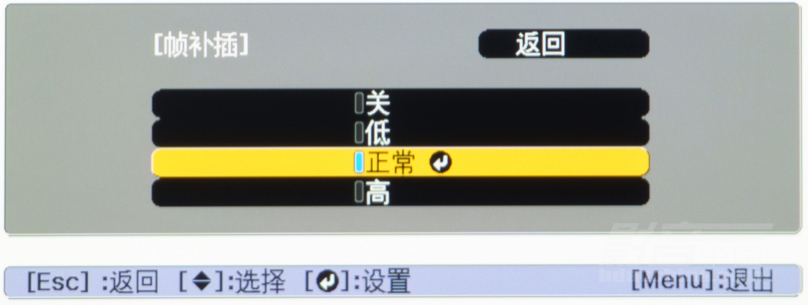

在插帧功能方面,拥有低、正常、高3个档位,要特别注意的一点,需要在图像处理菜单开启良好功能才能使用

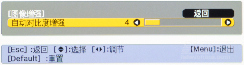

自动对比度增强功能,可以根据图像内容的不同,增强画面的清晰度与锐度

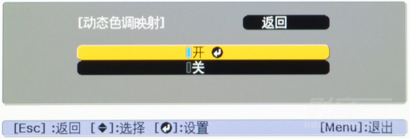

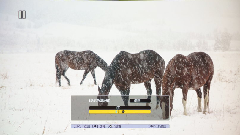

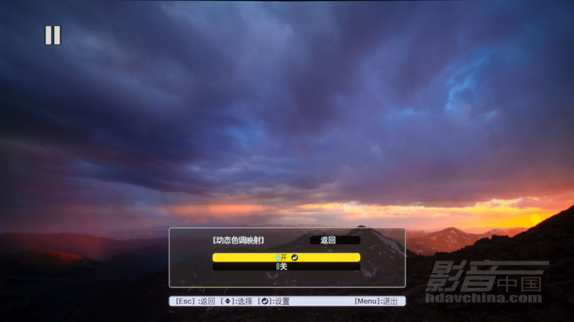

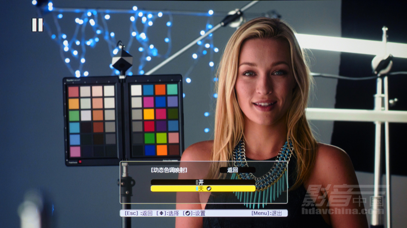

动态色调映射功能对于家庭影院投影机而言是非常重要的HDR增强功能
场景自适应Gamma功能可以根据图像内容,调整不同场景的Gamma曲线表现

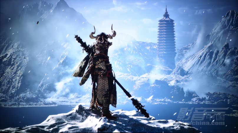

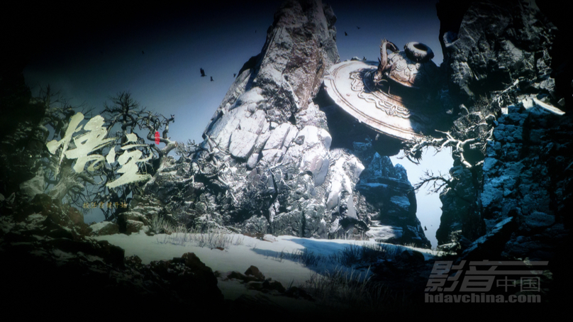

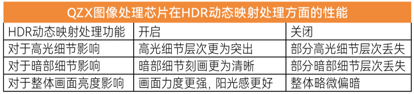

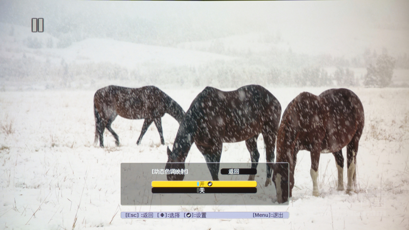

近些年来,其实不难发现家庭影院投影机越来越重视在数字图像处理方面的性能,毕竟不管是在分辨率、色彩与对比度增强,还是在插帧与HDR处理方面,都需要依靠内置的数字图像处理芯片的算力。其中尤其是在玩家们都十分关注的HDR动态映射处理方面,不同性能等级的图像处理芯片所能呈现出来的效果相差甚远。为此,专门通过《Spears & Munsil Ultra HD Benchmark》与《DVS UltraHD HDR-10 Video Calibration Disc》4K UHD蓝光测试碟片中的HDR10测试片段,仔细测试了开启与关闭CH-QL3000B动态映射处理功能后,HDR画面当中高光与暗部细节层次的变化。
开启动态色调映射功能之后,整体人物肤色变得更为明亮通透,特别是暗部细节层次变得更为丰富,黑色衣服上的纹理清晰可见
开启动态色调映射功能之后,对于高光细节层次还原有着明显的改善,雪地上的各种细节以及背景雪山的轮廓等层次都表露无遗

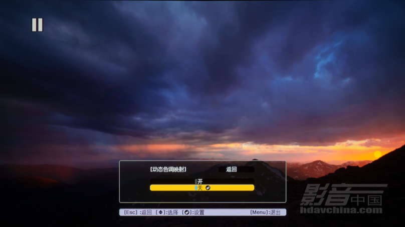

这是一张非常经典的HDR测试画面,首先如果投影机的HDR色调映射不正确的话,是无法看到右侧如蛋黄般的落日,其次在开启动态映射功能之后,山体的暗部细节与天空云层的高光细节都更为突出
整体而言,CH-QL3000B内置的动态映射处理功能对于整体HDR画面的细节还原带来了明显的提升,可以根据HDR影像中每个场景的高光和暗部细节层次实时变化,进行有效的动态映射优化,充分凸显出HDR高动态范围影像的优势所在,在维持画面充沛的高光力度、扎实的黑位下潜力的情况下,让高光与暗部细节层次更加丰富细腻,由此可以看到此次CH-QL3000B所配备的QZX芯片相比以往拥有更强的图像处理算力,使得CH-QL3000B在HDR影像处理方面得到了质的飞跃。

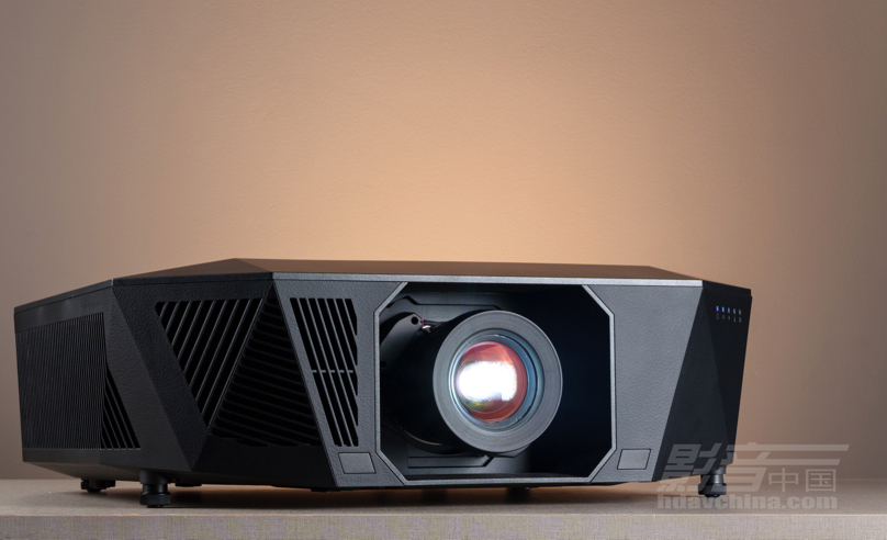

拥有6000流明的高亮度固然是CH-QL3000B这款家庭影院投影机的一大技术亮点,不过也因此引起了用户对其实际运行噪声的担扰。一直以来,大部分的用户对于高亮度投影机都存在噪声高的固有印象。确实,当投影机的亮度超过5000流明,往往就需要采用大功率的光源系统作为支撑,换来的就是会产生很高的发热量,需要依靠大风量的散热系统,这就很容易会出现高亮度投影机运行噪声过大的现象。为了解决这个问题,高端玩家会考虑将投影机安装在室外,又或在一个相对空间较大的环境中使用,使得投影机的安装位置与观看者能保持一定的距离,从而减低投影机噪声对于电影观看所带来的影响。

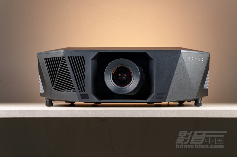

然而,CH-QL3000B是一款不同寻常的高亮度家庭影院投影机,在具备6000流明光输出亮度优势的前提下,标称的运行噪声,在正常功耗的情况下只有28dB,相比不少家用空间的实际环境噪声还要低。在技术方面,爱普生为了控制CH-QL3000B的运行噪声,采用了体积减小69%的激光光源模组,同时搭配全新研发的高效能热交换系统,以及独特的散热风道设计。同时相对更小的激光光源模组,也使得爱普生CH-QL3000B采用了6000流明或以上高亮度4K机型之中少有的紧凑型机身设计,要实现常规的吊顶安装丝毫不存在压力。

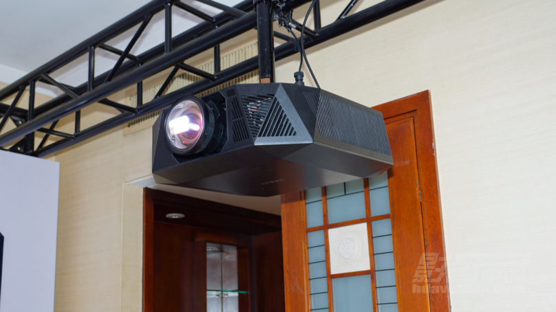

紧凑型机身设计可以轻松实现室内吊顶安装

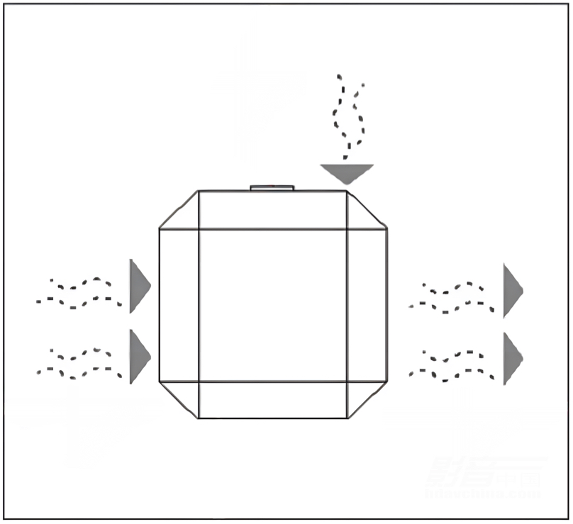

机身散热风道设计方面,除了采用左右进出风的设计之外,为了增加进风量,还在机身右前方加入了进风通道,可有效提升整体的散热效能

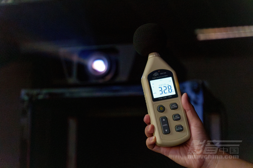

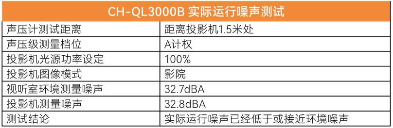

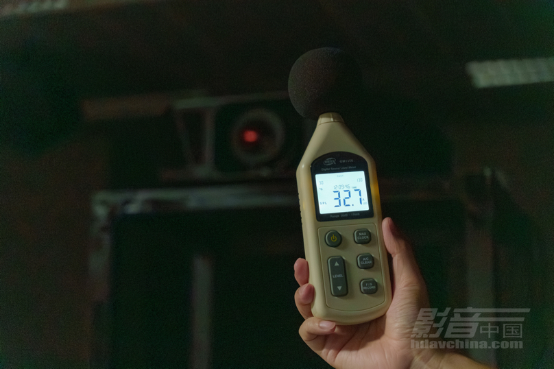

考虑到实际使用过程中往往会受到现场环境噪声的影响,事实上对于一款投影机而言,在室内当中使用只要运行噪声低于或者接近现场环境噪声,就基本上不会对电影观看带来干扰。我们通过专门的声压计,仔细测量了距离投影机1.5米外的实际噪声数值,CH-QL3000B设定了100%激光光源功率,影院图像模式。测试结果并不意外,CH-QL3000B测量所得到的结果与视听室实际的32dBA左右的环境噪声相近,也就意味着CH-QL3000B实际运行噪声已经低于或接近环境噪声,可以说是一款噪声控制非常出色的高亮度投影机。
在100%激光光源功率,影院图像模式下,在距离CH-QL3000B 1.5米处的噪声值为32.8dBA
关闭投影机,在相同的位置测量环境噪声为32.7dBA

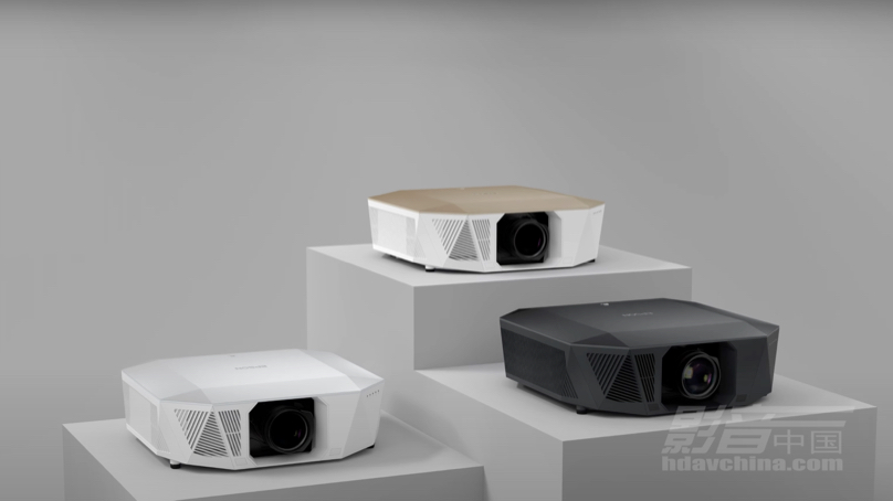

除了镜头能够更换之外,CH-QL3000B甚至还能够更换机身颜色,八角形机身上盖可以更换为黑色、白色以及香槟色,而机身颜色方面除了黑色之外还可以选择白色,特别适合用于构建客厅影院系统

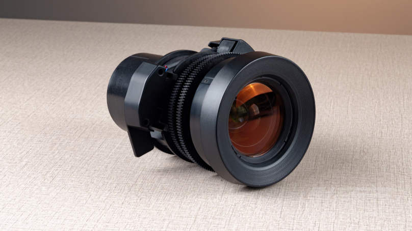

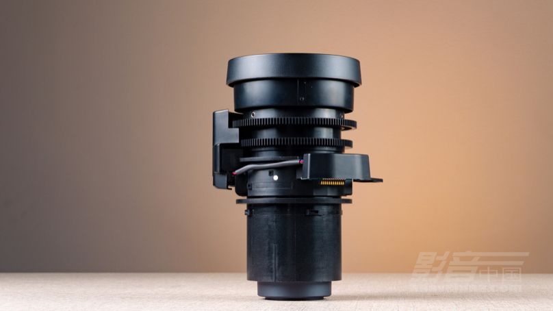

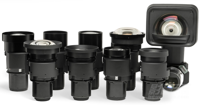

影响一款家庭影院投影机画质的主要因素,除了机身内部的显示芯片、激光光源以及数字图像处理芯片之外,光学镜头的素质同样也是至关重要的。高解像力与低色散的高素质光学镜头,可以呈现出细节足够锐利、色彩还原真实的影像。在高端定制家庭影院投影机领域,由于投影机的显示芯片尺寸较大,光输出亮度较高,能够实现更大尺寸的画面投射等因素,通常来说都会采用可更换镜头式设计。

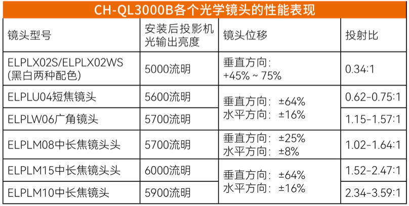

作为面向高端定制影院市场的CH-QL3000B也不例外,是爱普生首款在家庭影院投影机领域使用可更换镜头式设计的机型。CH-QL3000B从配备了6种不同焦段范围的镜头,当中包括超短焦镜头ELPLX02S/ELPLX02WS(黑白两种配色),ELPLU04短焦镜头,ELPLW06广角镜头,ELPLM08、ELPLM15和ELPLM10中长焦镜头,投射比范围从0.34-3.59:1,足以满足各种不同使用环境的安装需求,并能量身定制最合适的安装距离和方案,即便遇上搬家更换更大的观看环境,也能通过更换镜头的方式来找到最佳的安装位置。不管搭配哪一款镜头,CH-QL3000B都能实现较大范围的镜头位移功能,以ELPLM15镜头为例,就能实现垂直方向-64%到+64%,水平方向-16%到+16%的图像位移功能。而在镜头的结构方面,特别是超短焦镜头部分,特别采用铝合金框架结构确保坚固耐用,大片非球面镜片,确保超广角投影画面的低失真以及更好的画面边缘锐度。
需要留意的一点,CH-QL3000B在搭配不同镜头的情况下,光输出亮度与镜头位移的范围会产生一定的变化,其中搭配ELPLM15标头能获得最高6000流明的光输出亮度,并且有着最宽余的镜头位移调整空间。

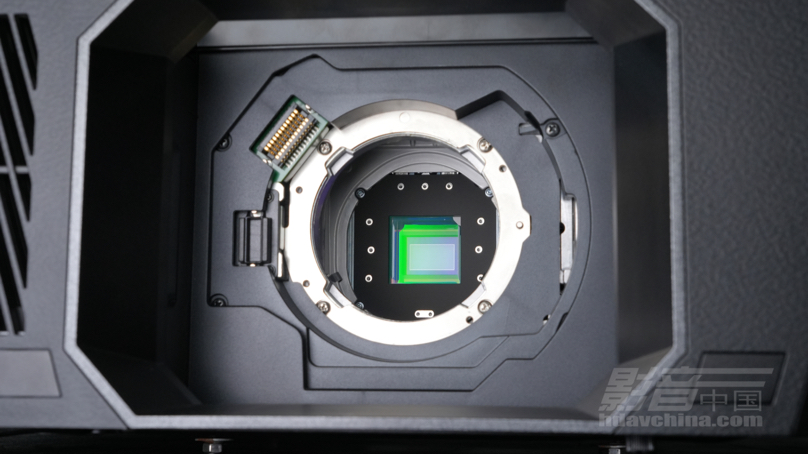

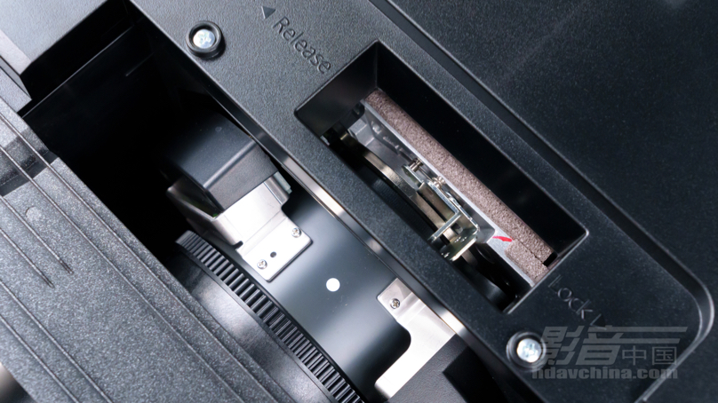

CH-QL3000B所搭配的镜头带有变焦和对焦电动马达,属于全电动镜头
镜头的安装很简单,只需要将镜头的金属触点对准机身镜头卡口相应的位置,掀开机身上盖,将镜头卡扣扭到锁定位置即可

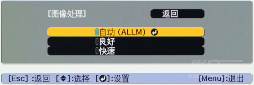

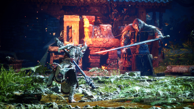

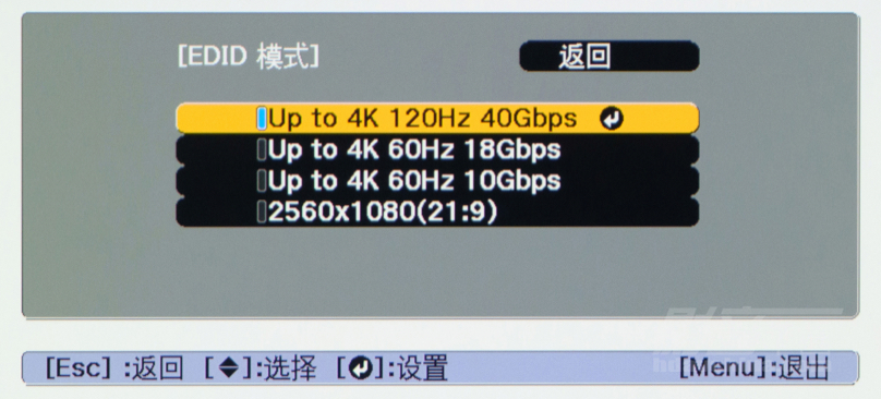

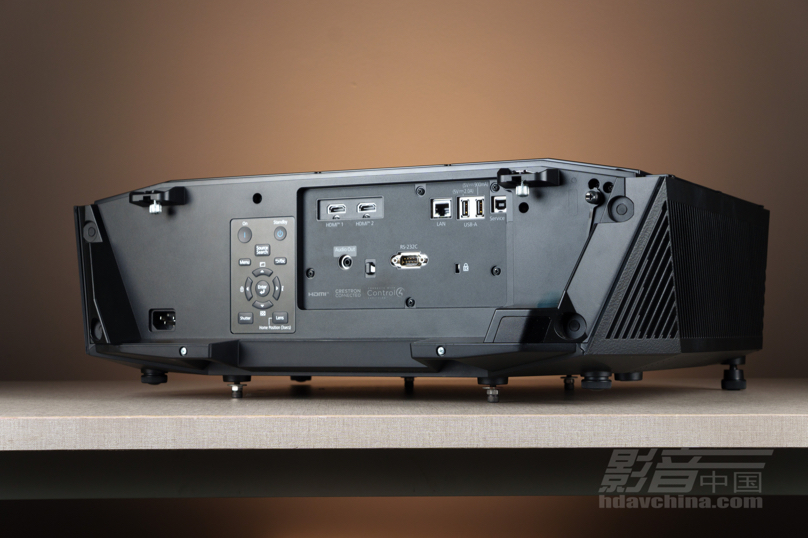

如今,玩家们对于家庭影院投影机在使用方面的需求已经不再只是停留在看电影之上,特别是20到40岁左右的用户,越来越多会搭配PS5、XSX之类的游戏主机或者高性能游戏PC来畅玩游戏,同时也有越来越多制作精良的游戏不断面世,比如说这段时间在全球范围内掀起热潮的国产首款3A大作《黑神话:悟空》。这就对家庭影院投影机在游戏方面的应用提出了更高的要求。爱普生一直以来都相当注重旗下家庭影院投影机在游戏方面的性能。CH-QL3000B在游戏方面的性能可以说相比爱普生以往高端机型有了不少的提升,除了在机身背面配备了两个HDMI 2.1接口,支持4K/120Hz视频信号传输,并且还加入了ALLM自动低延迟模式,在连接支持ALLM模式的游戏主机的情况下,可以自动关闭部分数字图像处理功能,以获得更低的输入延迟表现,有效提升游戏的跟手感。
想要开启4K/120Hz视频信号传输模式,需要在EDID模式下设定
想要开启ALLM功能,需要将图像处理功能设定为自动(ALLM)

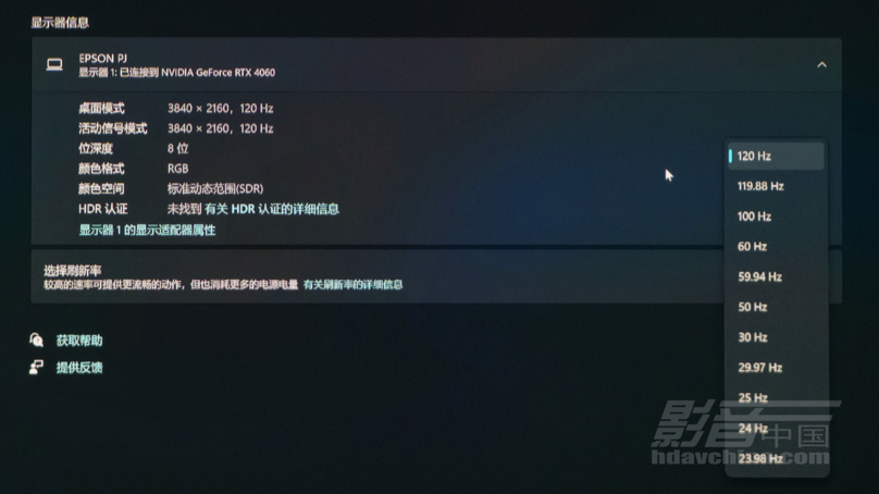

在实际游戏的测试环节,选择了PC平台,开启4K/120Hz高刷,测试游戏为《黑神话:悟空》
除了画面亮丽通透之外,流畅顺滑的操控感,以及显著提升的跟手感让人印象深刻

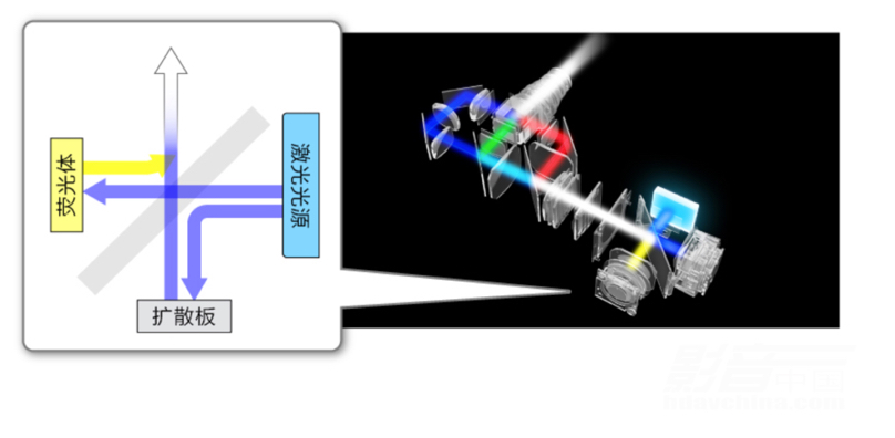

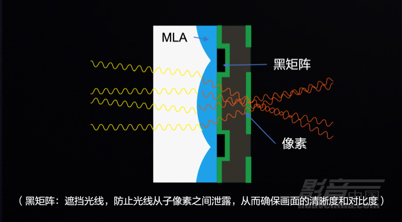

接下来,再来谈一谈用户所关心的激光投影机容易出现的散斑现象。一般来说,散斑问题往往在使用RGB三色激光光源的投影机上会更为突出。由于CH-QL3000B所采用的是单色激光光源技术,再加上测试搭配的是漫反射特性的无增益白幕,实际观看过程当中并没有察觉散斑问题。
同时爱普生方面也特别指出旗下高端4K激光投影机通过采用单色激光光源以及MLA(微透镜阵列)等技术,有效克制了采用激光光源投影机容易产生的散斑问题。其中MLA(微透镜阵列)技术通过折射原本从黑矩阵反弹的光线,有效减少散斑,同时也提高了光线利用效能,增强投影机的光输出亮度。
采用单色激光光源以及MLA(微透镜阵列)等技术是CH-QL3000B克服激光投影机散斑问题的关键

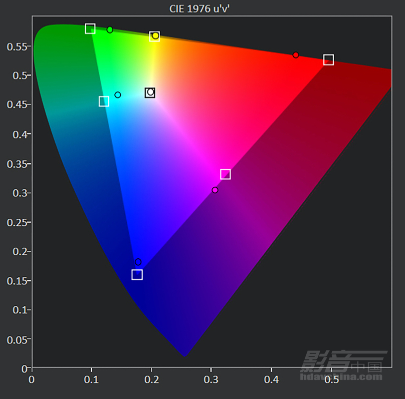

考虑到目前影音爱好者多是以观看4K HDR10电影内容为主,下面则是针对性地测试CH-QL3000B在HDR10信号状态下,各个不同图像预设模式的色域覆盖范围与亮度的差异性,并且加入对影院模式的色准测试,分析激光光源的光谱能量分布,探索CH-QL3000B内置的单色蓝光激光光源技术特点。测试环节,采用的是Portrait Displays Calman 2024专业色彩测量软件、4K HDR视频信号发生器以及分光型色度计,搭配1.0增益ISF认证白幕,现场采取关灯加上一定程度的遮光处理,以最大限度确保测试结果的准确性。测试影院模式色准表现前,针对白平衡进行了手动微调,以撇除屏幕因素与环境光线的影响。
HDR10状态下各个预设图像预设模式的色域覆盖范围与亮度表现
动态模式的色域覆盖范围在82% DCI-P3左右,预设白平衡轻微偏绿,但拥有最高的亮度表现
鲜明模式的色域覆盖范围超过了动态模式,大概在83% DCI-P3左右,预设白平衡轻微偏蓝,而亮度则为动态模式的77%左右
自然模式的色域覆盖范围和亮度表现与鲜明模式相近,但预设白平衡优于鲜明模式
影院模式的色域覆盖范围接近于鲜明模式,但有着更好的预设白平衡表现,亮度方面则为动态模式的70%左右

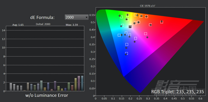

在ColorChecker色准测试中,影院预设图像模式的平均误差值dE2000只有1.65,低于人眼可判别的误差范围
在影院预设模式的色准测试中,CH-QL3000B拥有相当出色的表现,平均误差值dE2000只有1.65,低于人眼可判别的误差范围,而最大误差值dE2000也仅为3.59。由于CH-QL3000B内置了完善的色彩管理系统,通过后期专业的视频色彩校准,完全有能力呈现出媲美专业监视器的色彩表现。

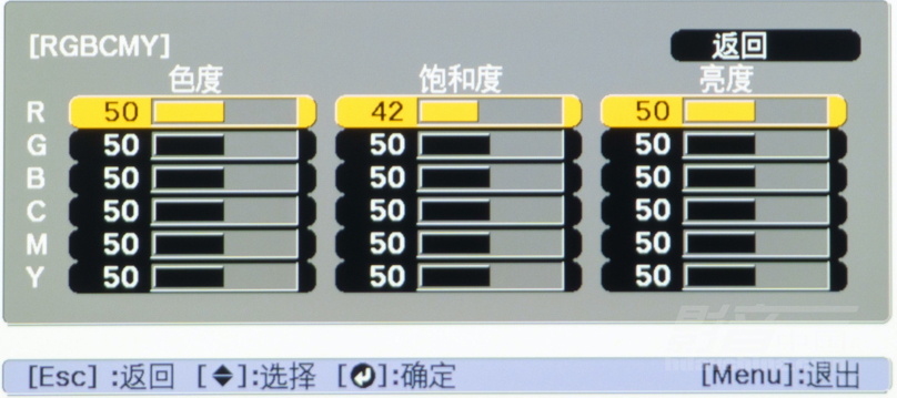

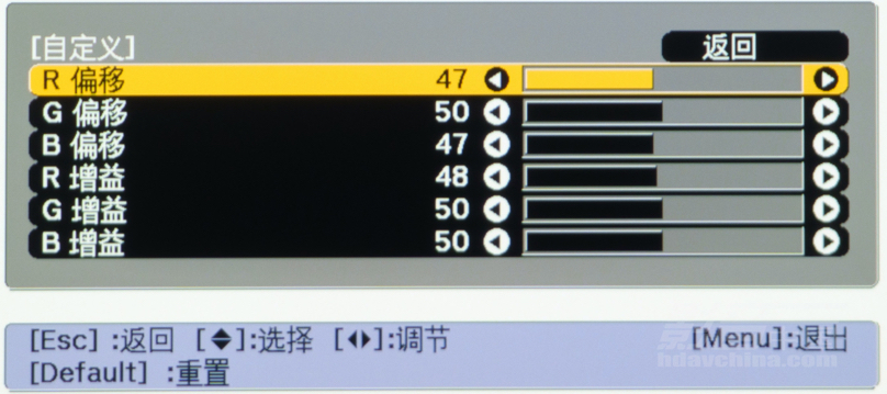

H-QL3000B拥有完善的色彩管理系统,包括灰阶白平衡校准以及多点色彩管理

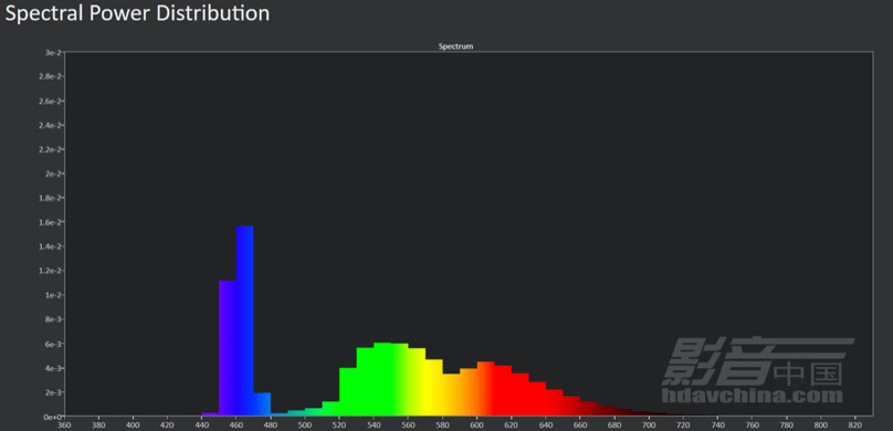

激光光源光谱能量分布测试
主要的光谱能量集中在460-470nm蓝光波段,绿光和红光波段呈现出不错的连贯性,绿光能量略高于红光
在激光光源技术方面,CH-QL3000B采用的是单色蓝光加上荧光体激光光源技术,从光谱能量分布的测试结果,主要能量集中在蓝光,绿光和红光的能量只有蓝光的一半,但有着连贯性不错,这也符合CH-QL3000B所采用的激光光源的技术特点。而这种单色蓝光荧光技术的激光光源相比多色激光光源的其中一个关键优势,则是在散斑控制方面。

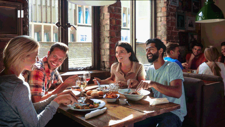

关于4K UHD HDR画面实测屏摄
(《Spears & Munsil Ultra HD Benchmark》与《DVS UltraHD HDR-10 Video Calibration Disc》4K UHD蓝光测试碟)
