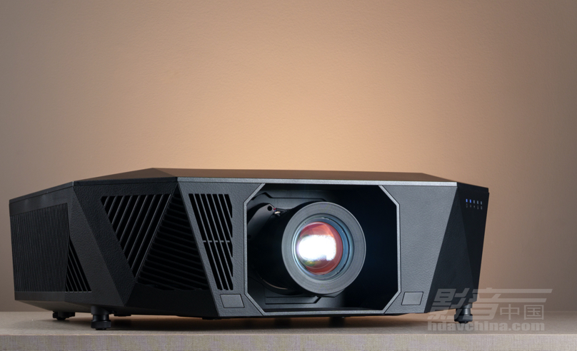

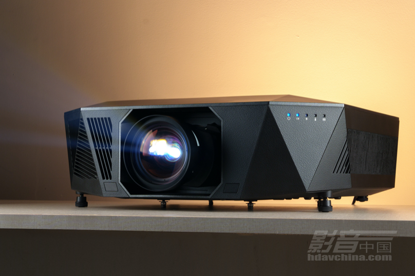

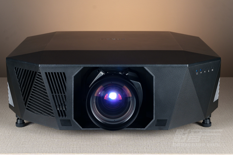

让人眼前一亮的CH-QL3000B

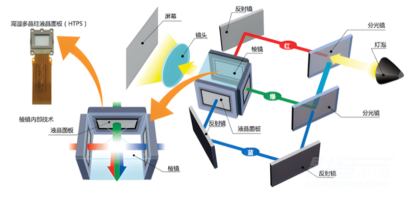

爱普生3LCD投影系统的实现原理图
在上世纪80年代就拥有3LCD液晶显示技术的爱普生,一直以来都十分重视3LCD投影机在家庭之中的应用与普及。时至今日,爱普生在家庭影院投影机领域已取得长足发展,而这款新登场的旗舰CH-QL3000B从技术层面而言,毫无疑问是爱普生在整个家庭影院投影机发展历程之中,具备里程碑式意义的代表性机型。CH-QL3000B除了基于爱普生新一代3LCD液晶显示面板技术之外,更是爱普生首款在光输出亮度方面突破5000流明大关的超高亮度家庭影院投影机。在搭配ELPLM15中长焦镜头的情况下,CH-QL3000B光输出亮度可达6000流明。而亮度方面的突破性进展,正是CH-QL3000B相对同级别家庭影院投影机的核心优势,使得其能在不依靠高增益幕的情况下,也能获得充足的高光能量,营造出耀眼的阳光感。众所周知,高增益幕存在水平视角较小、画面容易出现亮斑以及太阳效应等观看问题,这也使得在众多专业的电影后期制作室中所采用的幕布往往都是无增益或低增益的白幕。

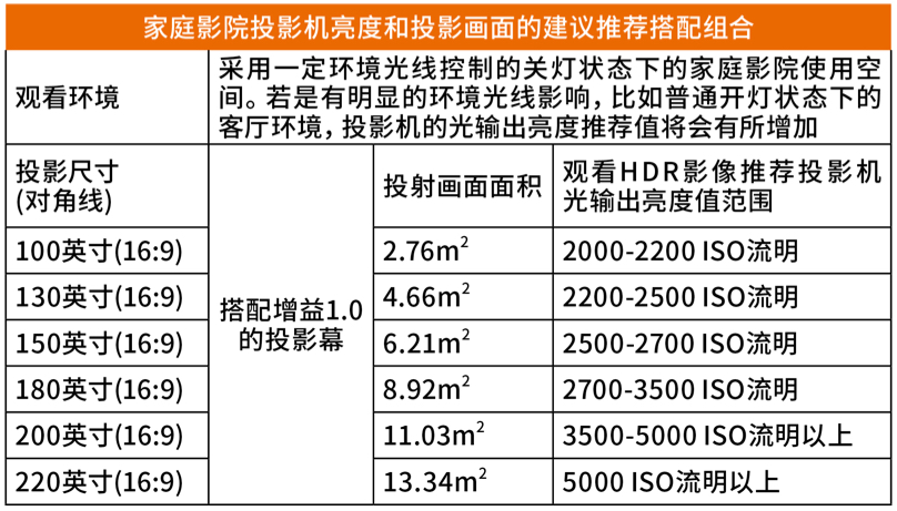

在普通的家庭环境之下,家庭影院投影机可以投射的画面极限尺寸是多少?这主要取决于房间的长宽高,特别是房间前墙的高度。以较为常见的6米宽、8米长、2.8米高,近50平方米面积规则的矩形视听室为例,大致能容纳220英寸(16:9)左右顶天立地的大屏幕。那么接下来的问题是,究竟需要选择多高亮度的家庭影院投影机,才能满足220英寸大画面的投射需求?
此前,曾经带来了家庭影院投影机亮度和投影画面的建议推荐搭配建议,当中特别指出想要220英寸或以上的大画面,建议选择5000流明以上亮度的家庭影院投影机。因此,在标称的技术参数方面,爱普生CH-QL3000B已经具备6000流明的超高光输出亮度,足以满足220英寸或以上顶天立地小巨幕的构建需求。

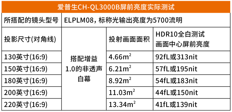

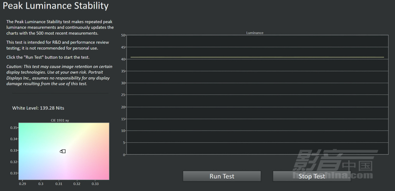

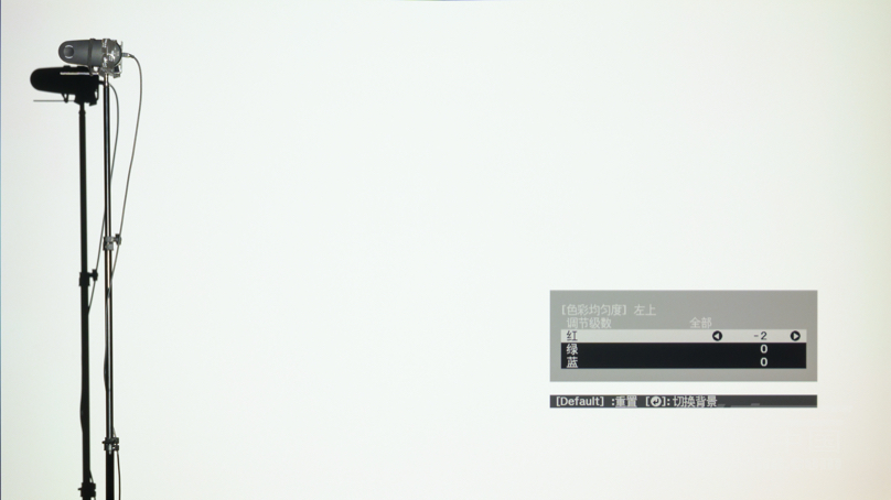

为了进一步印证这一点,下面对CH-QL3000B在实际使用场景下的屏前亮度进行了深入的测量。在测试过程中,选择色彩还原更为准确的影院图像模式,激光光源功率设定为100%,并事先进行灰阶白平衡调整,现场搭配1.0增益ISF认证白幕,采用Portrait Displays Calman 2024专业色彩测量软件、4K HDR视频信号发生器以及分光型色度计,分别测试130英寸、150英寸、180英寸、200英寸以及220英寸在HDR10测试信号下,全白画面中心亮度。现场采取关灯加上一定程度的遮光处理,以最大限度确保测试结果的准确性。这里需要指出一点,CH-QL3000B采用可更换式镜头设计,在搭配不同镜头的情况下,光输出亮度会存在一定的变化,此次测试搭配的是标称光输出亮度为5700流明的ELPLM08中长焦镜头。
屏前亮度测试选用的是Portrait Displays Calman 2024软件中的HDR10峰值亮度测试项目,在投射220英寸大画面的情况,可见白色测试画面的中心亮度稳定在41fL或139nit
总的来说,由实际屏前亮度的测试结果可见,即便在搭配ELPLM08镜头,光输出亮度性能只有5700流明的情况下,投射220英寸超大画面,现场所使用的CH-QL3000B测试样机,依然能获得40fL以上的屏前亮度,已超过杜比影院108nits/31.5fL以及ISF 30fL HDR推荐观看亮度值。因此,CH-QL3000B完全可以满足在普通家庭空间环境下投射200到250英寸顶天立地大画面的投射需求。值得一提,这个测试的屏前亮度结果为经过灰阶白平衡校准后的影院观看模式下的实用亮度数值,而非CH-QL3000B所能达到的最高亮度性能,如果选择强调亮度的动态图像模式,测量所得的屏前亮度数值还将提升30%左右,足以可见CH-QL3000B在亮度方面的过人之处。
CH-QL3000B还设有画面色彩均与度调整功能,可以对画面中的左上、上、右上、右下、下左下、左位置进行白平衡校准,以获得更优秀的整体画面白平衡表现

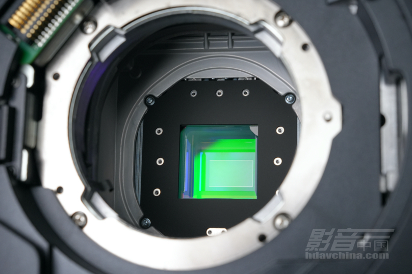

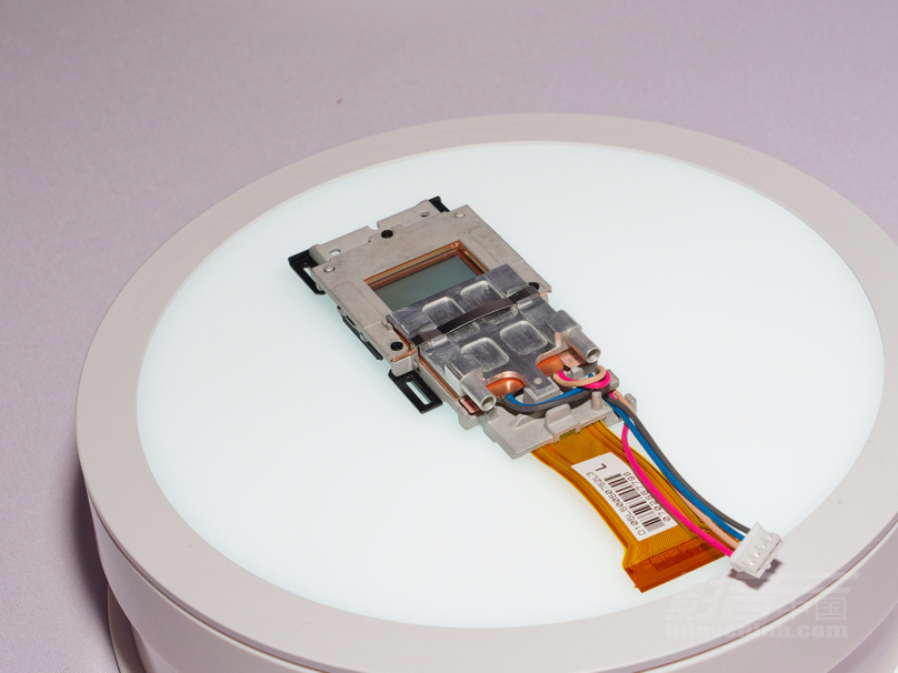

爱普生首次为其家庭影院投影机产品线选用1.04英寸大尺寸液晶面板,并装配在旗舰CH-QL3000B上面

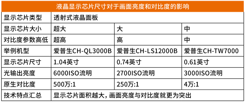

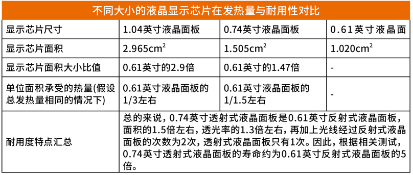

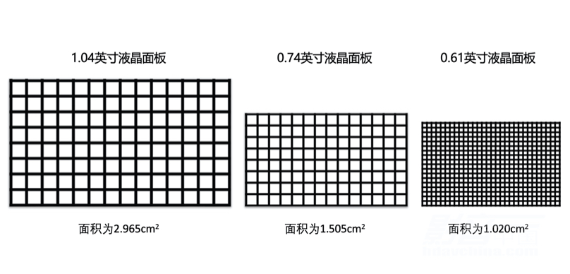

作为爱普生新一代高亮度旗舰家庭影院投影机,CH-QL3000B特别采用了1.04英寸大尺寸透射式液晶面板,从显示芯片对角线长度的角度来看,相比以往主流的0.74英寸与0.61英寸液晶面板,1.04英寸液晶面板是它们的1.4到1.7倍,若从显示芯片的面积角度来说,1.04英寸液晶面板则更达到了1.97到2.91倍。显示芯片的大小会直接影响投影机的亮度表现,更大面积的显示芯片,拥有相对较低的像素密度,晶格数量更少,晶框更小,减少了遮光,透光率更高,在搭配相同功率激光光源的情况下,能更轻易实现更高的光输出亮度。这正是拥有6000流明超高光输出亮度的CH-QL3000B使用1.04英寸液晶面板的主要优势所在。
大尺寸的显示芯片也进一步减轻了阻热,在单位面积下的所承受的热量更低。根据单位面积所承受的热量=总发热量/面积,假设液晶芯片总发热量相同的情况下,1.04英寸液晶面板的单位面积所承受的热量,只有0.61英寸液晶面板的1/3左右,这无疑有效减少了长时间使用后出现液晶面板老化变黄的风险,使用寿命与稳定性得到显著提高。
上图为1.04英寸、0.74英寸以及0.61英寸液晶面板示意图,其中1.04英寸液晶面板的面积明显要大于常见的0.74英寸和0.61英寸的液晶面板,透光率更高,同时单位面积所承受的热量则显著降低

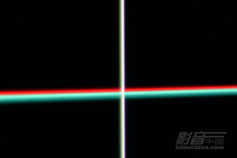

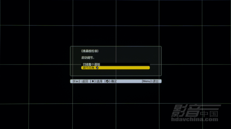

另外,对于采用三片式显示芯片技术的机型,在安装使用过程中难免需要使用面板校准的功能来调整RGB(红绿蓝)三色聚焦,大尺寸显示芯片会让用户可以更加容易察觉RGB聚焦的问题,从而实现更加精确的对齐。
CH-QL3000B配备了完善的液晶面板三色校准功能,包括整个面板的粗调以及四个角落的细调两种方式
得益于1.04英寸大芯片,让用户可以更容易观察出RGB三色聚焦偏移的问题,从而实现更高的对齐精度

从整体外观设计理念来看,CH-QL3000B不同于爱普生以往圆润流线型的设计风格,偏向于棱角分明的八角形造型,时尚之中多了几分硬朗

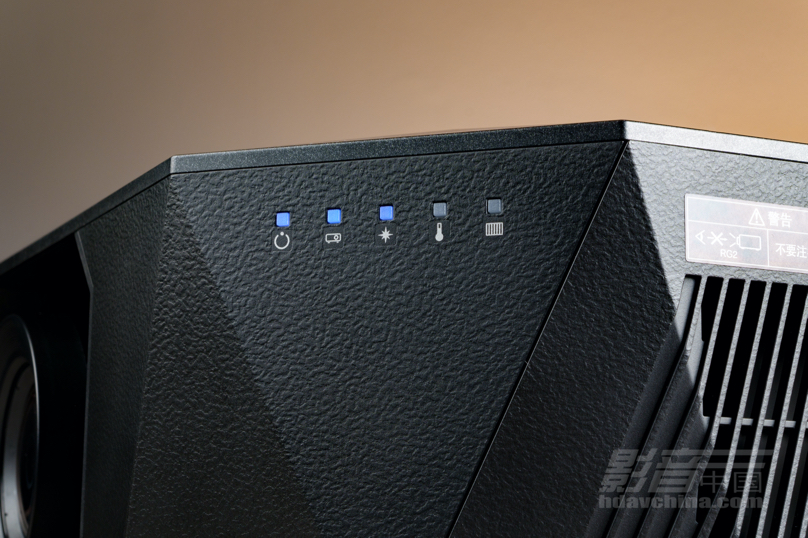

机身左侧上方带有5个状态指示灯,从左到右分别是电源开关、运行状态、激光光源、温度与滤网,让用户只需通过这些指示灯就能清楚获悉投影机的状态

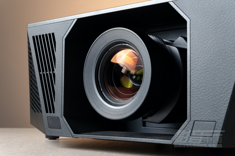

可更换式全电动光学镜头设计,能满足各种不同使用环境的安装需求

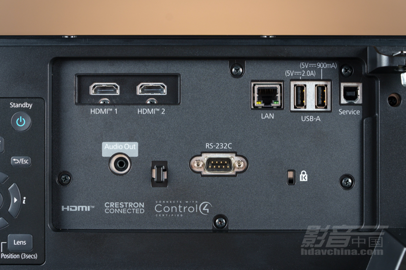

在机身背面的接口方面,配备了两个支持4K/120Hz高刷视频信号传输的HDMI接口,兼容HDCP2.3
