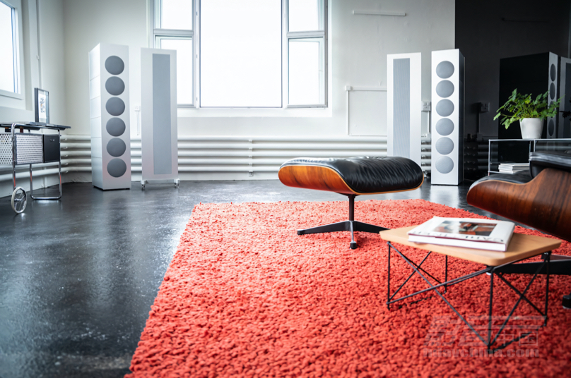

PIEGA是由Leo Greiner和Kurt Scheuch于1986年在瑞士创立,致力于制造世界上最好的高音系统,后来的故事也如PIEGA所愿,铝带高音已经成为PIEGA的标志性设计之一。在2013年,PIEGA曾推出Master Line Source(简称为MLS),目前也更新到第二代MKII版本。箱体仍然是标志性的铝合金材质,中高频的箱体由一整块实心铝块通过五轴CNC数控车床切割而成,具有出色的稳定性和阻尼特性。低音箱体则是由坚固的面板构造而成,在铝材中加入Idikell沥青复合材料,消除箱体震动。
MLS MKII为三分频设计,中高音部分为8只带式单元,同时系混合中高音设计,相当特别。采取这样的线音源单元设计,可以让声音更直接投射到聆听区域,向上和向下的扩散角度非常小,也就减少了从天花板和地板反射而来的声波,对声音的清晰度和细节重现有所帮助。此外,中、高音采用这种多单元的设计,其发声面积比起传统音箱的单一单元更大,光是高音单元面积就比一般的传统高音单元增加了近50倍,这能让中、高音的效率更高,进而提升音箱的动态表现。主音箱采用偶极式设计,直接向前方发声,由于偶极双面发声的特性,同时也会向后方发声。喇叭单元生产出来之后,它最正常的状态就是一个在自由场的播放,单元工作在一个自由场状态下的时候,实际上是需要一个很大的障板的,它的目的就是要隔绝单元正向向后绕射和喇叭振膜后面向前绕射的声音,因为声波在侧面相遇时同频率不同相位会进行抵消。
低音方面采用了6只22cm的铝振膜UHQD低音单元,安装在独立箱体之中。这是PIEGA厂方特别设计,使其与自家的铝带中高音配合的单元。整套系统采用无源设计,但是胜在它的灵敏度达到94dB,因此驱动起来并不困难。

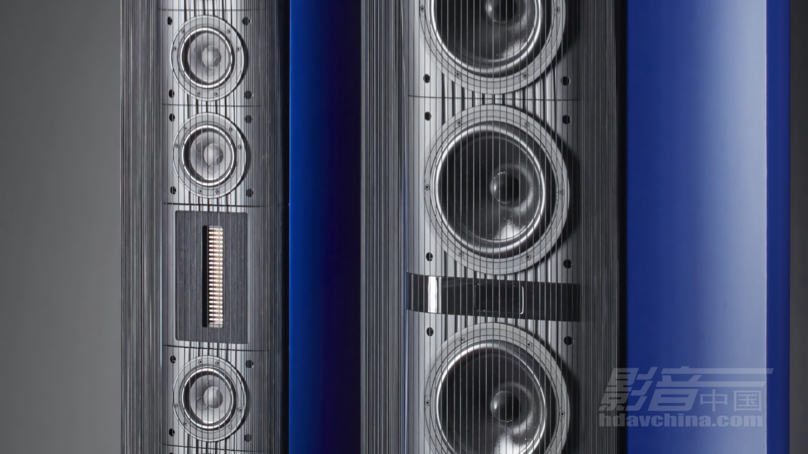

丹麦品牌Gryphon Audio贵丰的Logo非常有辨识度,是一只鹰头狮,想借此突出旗下品牌既有鹰的优雅,又有狮子的力量。Kodo是一款38单元4分频的四件式音箱,外观设计简洁,同样不失豪华,音箱的中/高音柱和底层柱底座均原件锻造镂空制造,配合POM脚座,提供了极高的刚性和支撑效果,能够有效降低箱体共振。Kodo音箱的每个单元都被锁定在经过精密计算的独立障板,每个障板的角度都经过严格设计,以确保最佳的声音分布与扩散。同时,音箱与MDF箱体之间通过橡胶垫片进行隔离,这种设计不仅可以有效避震,还能够优化声音的校正效果,确保音质的纯净与稳定。
Kodo音箱在驱动单元的选择上也采用了Gryphon Audio自家研发与分销的客制化单元。高音部分采用了德国制造的Air Motion气动高音单元,这种单元的设计在音响领域中具有非常高的系统,能够提供非常细腻、清晰且高频延展性的声音表现。同时搭配的中音单元为Gryphon设计的4英寸专用单元,确保了声音的细节与层次感。配备6只Gryphon专用的三磁铁5.5英寸中/低音单元,使得Kodo在中低频的表现上能够精准还原各个层次的细节,确保声音的真实与力量。Kodo音箱允许用户根据实际环境需要,自行更换中/高音柱内置的Duelund石墨/银电阻器,调整高音单元的能量输出。
超低音部分使用8个8英寸低音单元,分别由两件密封式独立模组声箱所构成,内里加入大量补强支架,并选用纯净天然羊毛作为吸音材料。内置了1000W功率的AB类放大器,配备Gryphon独家Q-Control,轻松调整低频Q值,让四件式大喇叭可以与空间声学相互调配,调整出最佳音响效果。
