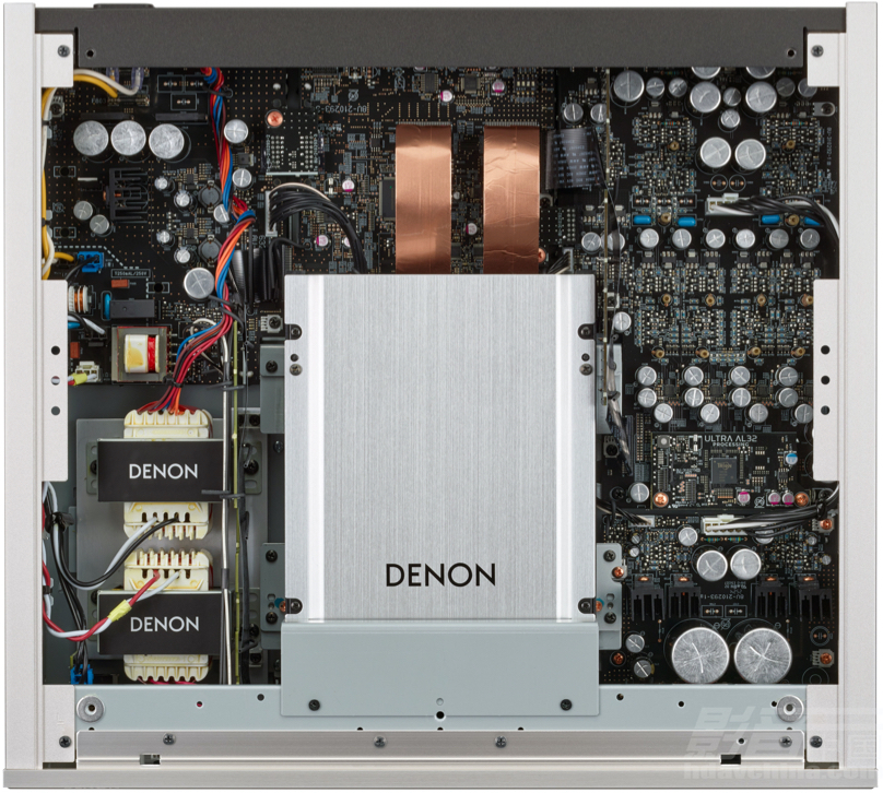

DCD-3000NE的内部结构,左边是电源。其中,两只变压器分别为数字和模拟供电。中间是转盘,右边是DAC和模拟输出

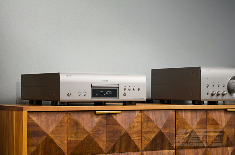

DCD-3000NE是对应之前推出的PMA-3000NE旗舰合并放大器,两者组成一个旗舰级的搭配。DCD-3000NE很强调纯粹的光盘播放机属性,只具备音频输出,不具备音频输入。它面向的用户群体就是喜欢收集SACD,CD唱片的用户群体。DCD-3000NE的转盘部分做得一如既往的好,进出仓过程非常安静和稳定,与我多年前用过的DCD-S10II CD机的感觉完全一样。在读碟的时候,DCD-3000NE默认以SACD唱片为优先级,读取唱片时会先检测SACD层信息,先确认光盘类型再执行下一步动作。倘若确认为SACD唱片就会显示读取结果,否则就会进一步读取CD层信息,确定结果是CD唱片。但这个优先级是可更改,如果用户以CD唱片为主就可以改变优先级为CD唱片,这样读取时间会大大缩短。除此之外,DCD-3000NE也能播放MP3、WMA、AAC、WAV、FLAC、Apple Lossless、AIFF、DSD格式的音乐文件,方法就是将音乐下载后刻录到一张CD-R/RW,或者DVD-R/RW(DSD音乐文件所需刻录光盘类型)光盘里面让DCD-3000NE播放,所以用户完全可以根据自己的喜好来订制一张音乐光盘。
DCD-3000NE在播放时提供PURE MODE(纯正模式),当开启之后屏幕和数字输出部分会关闭,进一步减少干扰,声音会更好。PMA-3000NE本身也提供类似的功能,包括BYPASS(直通)、ANALOG MODE(模拟模式),可以将音调功能,内置DAC电路和屏幕完全关闭。当DCD-3000NE搭配PMA-3000NE的时候可以形成一个纯粹的,直接的音频通路,声音的透明度,弱音细节的清晰度是听得出的改变。

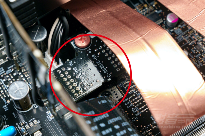

数字音频输出与DAC电路板之间的连接采取电路板形式连接,以代替之前的电线,实现更短的路径

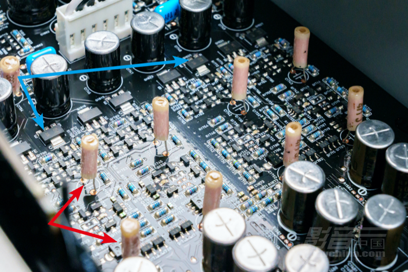

电路上这些米白色的元件就是S.Y电容器(红色箭头),输出级的晶体管也换了全新的晶体管(蓝色箭头)

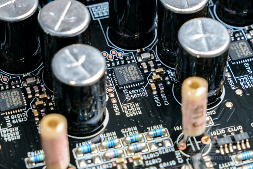

DAC芯片是ESS 9018K2M,每个声道两只,工作在单声道模式下,以并联输出来增大输出电流

DCD-3000NE最大的特点就是DAC部分,每声道使用2只ESS 9018K2M DAC芯片,这些DAC芯片都工作在单声道模式,并且每声道的2只DAC芯片都采用并联输出,可以提高信噪比和输出电流。模拟电路上的交连电容部分使用了一种外观是米白色的名为S.Y电容器。这种电容器的名字来源就是DENON调音大师Shinichi Yamauchi(山内慎一)名字拼音的首个字母,属于DENON自研产品。再细心观察还发现,DCD-3000NE输出级的晶体管换了新的元件。还有数字音频的传输部分会采用Board to Board的设计,意思就是不使用连接线,而是采取电路板作为信号传输媒介,以缩短传输路径。而且导线也相当于一条会拾取噪音的天线,采取电路板形式连接就可以避免这个问题。至于音频部分的电路板是4层电路板,4层电路板就是通过大面积的地线起到屏蔽作用,减低干扰,噪音进一步降低,让DCD-3000NE在整机的信噪比方面会更高。

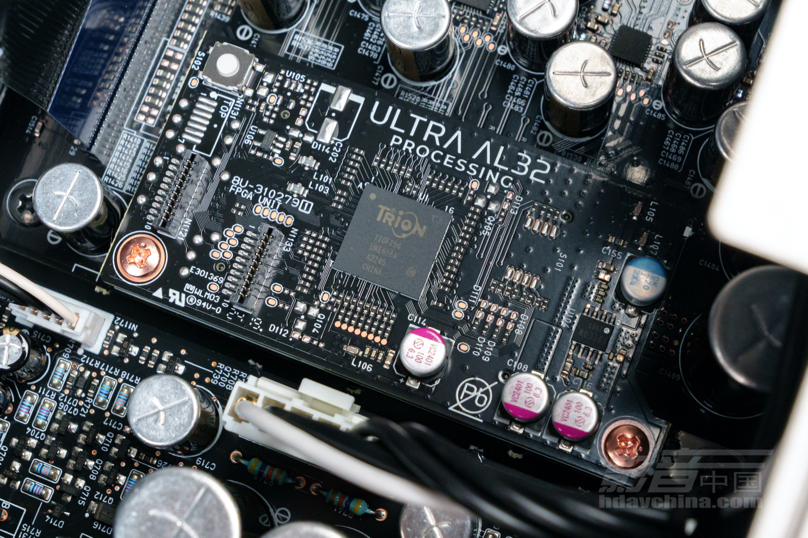

DCD-3000NE的Ultra AL32 Processing数字音频处理电路,它被独立的安装在电路板上面。这块电路板的下方是DCD-3000NE的时钟电路,时钟包含三颗,分别对应44.1kHz、48kHz和DSD,而且时钟电路距离Ultra AL32 Processing电路和DAC电路很近,可以减少时基抖动

在数字音频处理部分,DCD-3000NE同样使用了DENON著名的Ultra AL32 Processing数字音频处理技术。这项技术最早出现在90年代,初期的名字叫ALPHA Processing,应用在DENON的CD机、MD机、独立DAC里面。它通过插值方式提高数字音频的量化精度(将16bit提高到20bit),然后再对采样率进行8倍超采样处理,重现出更平滑的模拟音频信号。后来推出升级版的AL24 Processing,量化精度提升至24bit。
此后,DENON继续把这项技术升级,应用产品范围扩展至SACD机、DVD机、流媒体播放机,家庭影院放大器。如今应用在DCD-3000NE里面的是最新版本的Ultra AL32 Processing。它的特点是将数字音频信号的量化精度提高到32bit,对采样频率提升至1.536MHz(@48kHz倍频),或1.411MHz(@44.1kHz倍频)后再做D/A转换。从理论上,Ultra AL32 Processing不仅能实现更平滑的模拟信号,而且更高的采样率提升可以更好的提高信噪比。
