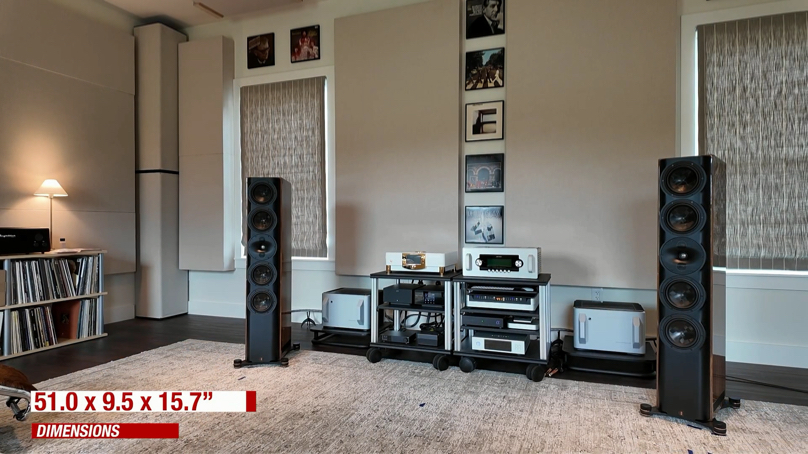

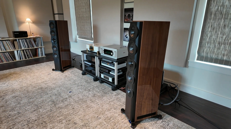

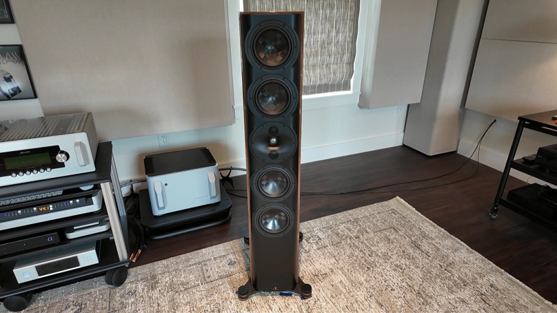

本次评测的S7t SE,是Perlisten系列的高端产品之一。它是一款较大的落地式扬声器,高达 51 英寸,深 16 英寸,每只扬声器重量达 122 磅。鉴于其出色的技术表现,我们将 S7t 归入了 20000~40000美元的扬声器系列,而非10000~20000美元的系列。

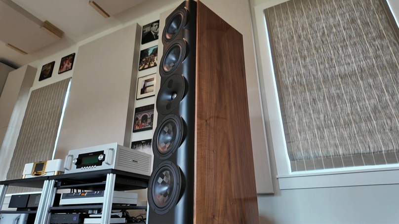

S7t 的设计在同类产品中独树一帜,尽管它仍采用了传统的箱体与音盆组合。乍一看,这似乎与其他扬声器并无太大不同,但实际上,这是一款四分频设计的扬声器。四只 7 英寸低音单元同时负责从低频到中低频的音域,而两只位于中间的中低音单元则负责扩展到约 1.5 kHz 的区域。在此处,声音过渡至 Perlisten 的DPC(指向性控制)阵列,该阵列由波导上三只 1.1英寸的中高音单元组成。这种组合设计使得高音单元的分频点较常规设置更低,同时提供更高的输出能力,从而显著降低失真。最后,两侧的中高音单元逐渐减弱,仅保留中央高音单元负责高频范围。
这一切的努力,都是为了更好地控制扬声器的指向性。具体而言,Perlisten 旨在让扬声器在水平方向和垂直方向的输出达到预期且一致的表现。为什么要这么做?原因有很多,其中之一是平滑的功率响应(扬声器在不同频率下的输出特性)对成像至关重要。更重要的是,研究表明,在水平方向上实现平滑且可控的扩散,有助于还原声音的声场和空间感。而在垂直方向上,限制扩散则可以减少真实环境中的一些问题。其中一个问题是未经处理的天花板反射,另一个则是几乎无法处理的地面反射,这会导致低频上段和中频下段的响应出现起伏。为实现这些目标,Perlisten 采用了波导设计、堆叠的中高音单元、小型低音单元以及垂直低音单元阵列,同时结合了复杂的分频器。

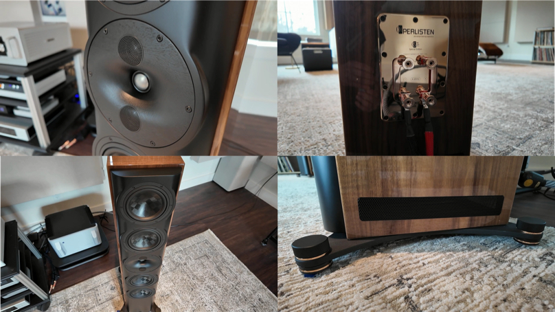

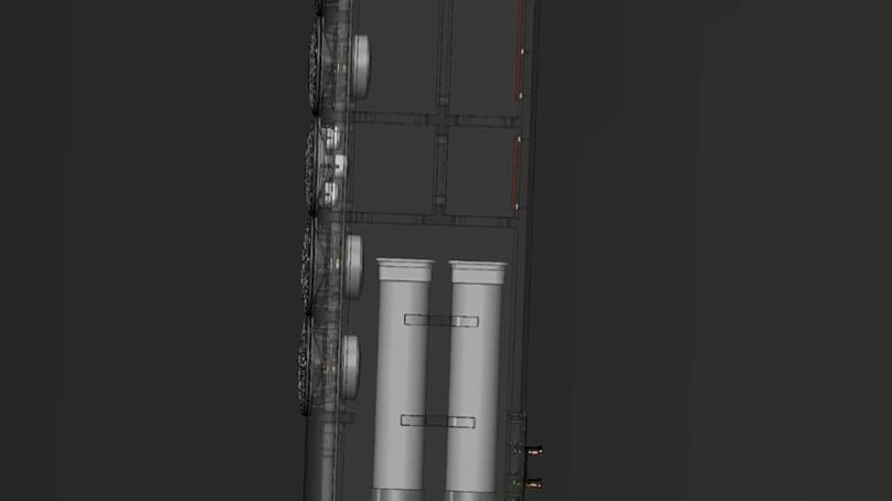

音箱采用了带导向孔的低音反射式设计,用于扩展低频输出,但在导向模式频率以下,其衰减率并不是标准的每倍频程 24 dB。此外,还附带了海绵塞配件,可将导向模式切换为密闭模式,但本次试听中我们未使用海绵塞。

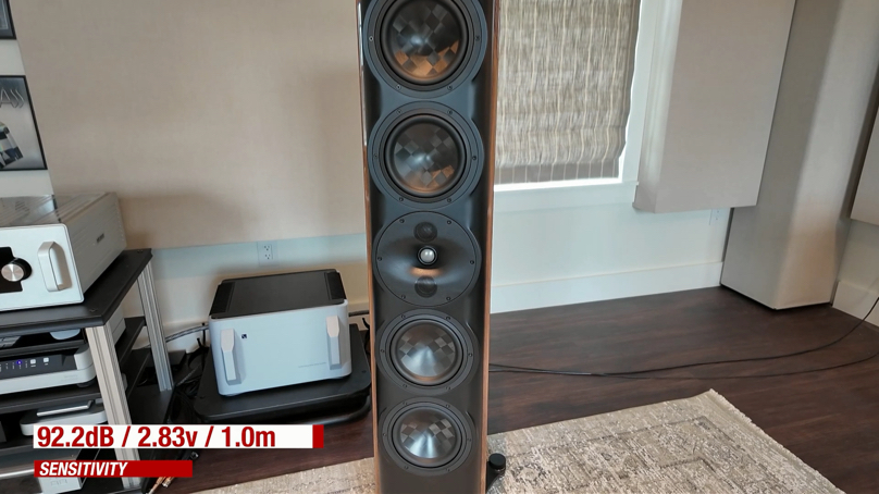

扬声器的灵敏度规格为 92 dB(2.83V/1 米),表现相当出色。标称阻抗为 4 欧姆,因此建议搭配能够适应低阻抗负载的功放。

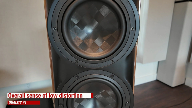

第一,低失真的整体感受。这里的失真不仅仅是指谐波失真,而是广义上的失真——即信号传递中任何对声音的改动。扬声器与前级放大器不同,它的多数失真类型无法降至极低水平。但我注意到,有些扬声器确实能将这些失真降至某个临界值以下,这种改变会彻底改变聆听者与音乐的关系。当失真被有效控制时,听众的注意力会从“音频特性”转向“音乐本身”。换句话说,减少了关键临界点的染色或失真后,听众就不会过于关注“低音的力度”或“高音的甜美”,而是更加专注于音乐本身的呈现。
这种变化非常罕见,罕见到许多人可能从未体验过。但 Perlisten S7t 确实能够经常带来这种体验,尤其是在你不再去刻意寻找“音频效果”的时候。不同的人可能对这种体验的敏感度不同,所以我在此提供一些细节。但这种整体感受很可能需要亲自聆听 S7t,才能确认它是否适合你。

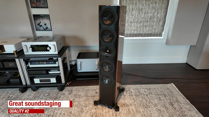

第二,出色的声场表现。S7t 能很好地让音像“脱离”扬声器,创造出一种更大的声场。更令人惊喜的是,S7t 的声场比这个价位的大多数扬声器更为宽广。舞台和表演者在垂直方向上的比例明显更大,舞台宽度表现极佳,深度也十分到位。许多扬声器可以准确地从左到右定位表演者,甚至呈现分层的深度感,但它们通常存在两个问题:一是声场在垂直方向上显得扁平,而 S7t 并无此问题;二是当表演者位于舞台的最左或最右时,前后定位出现不连贯——舞台呈现 U 型,中央表演者过于靠后,左侧和右侧表演者则显得过于靠前。虽然 S7t 在这方面也不是完美无缺,但在很多曲目中,它的表现比大多数扬声器更接近真实,能够很好地保持声场的连贯性。

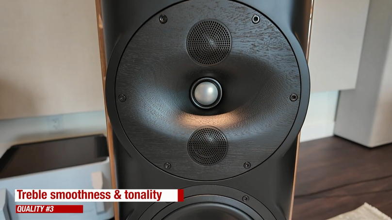

第三,高频的平滑度与音色表现。S7t 在高频呈现上远超一般扬声器,能够提供平坦且细节丰富的高频,既不会刺耳,也没有削弱的感觉。其高频音色让人联想到最佳的电子管功放,声音华丽而不刻意修饰。即使录音本身有问题,这种低失真的呈现方式也让它更易于聆听。S7t 的高频似乎能够“解构”高音,使其在时间上呈现得更为准确,而非混乱不清。这就是如何在不刻意雕刻或人工修饰的情况下,呈现更高的清晰度和定义感。

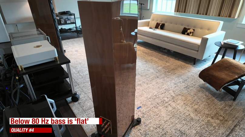

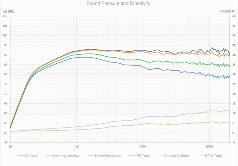

第四,S7t 有一个特性,对某些人来说是购买的理由,而对另一些人来说可能成为放弃的原因。在 80 Hz 以下,根据环境和个人视角,S7t 的低频可能表现为平直甚至略微减弱。基本上,Perlisten 的研究表明,在低于某一频率后,房间增益通常以每倍频程 +6dB 的速度增长,这个频率因房间大小而异。基于这一研究,S7t 的设计假设是,约从 70 Hz 到 20 Hz 的 6dB/倍频程的衰减,有助于在实际房间中实现平坦的低频响应。需要注意的是,+6dB 的房间增益与扬声器 -6dB 的衰减相互抵消,从而得到平坦的低频响应。
在实际聆听中,这种预期基本上得到了验证。结果并非传统意义上的低频衰减,而更像是一种低频“平台”或完全平坦的响应。在较大的房间中,70 Hz 至 40 Hz 区间的低频输出可能比理想状态低 1-2 dB。但需要注意的是,S7t 的低频输出实际上在这个范围内不仅可用,还能保持中低频的水准,延伸至 30 Hz 或更低(我测得的平直输出为 28 Hz,而我的房间在低 20 Hz 区域有一个天然的“空洞”,这已经是扬声器能达到的极限表现)。这意味着 S7t 比许多同类产品的频宽更宽,能更好地处理极低频的音乐内容。其低频表现也更佳,因为低频的“Q 值”被设定为 0.5,确保低频紧致、无共振或模糊现象。您的房间可能会增加一些共振,但扬声器本身无需额外增益。

S7t 的频率响应呈现出从中低频到中高频(200 Hz 到 3 kHz)的轻微下降趋势,输出约降低了几分贝。这种特性得益于低音单元阵列在功率区域的平滑表现。如果以心理声学中普遍接受的倾斜标准(每倍频程约 -1 dB)为基准计算,总体下降幅度可能接近 4 dB。因此,可以看出 Perlisten 在调音上遵循了心理声学的平均偏好(需要注意,这些数值仅为近似值)。
