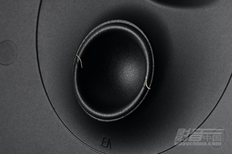

差异性体现在哪里?EA这两款定制安装音箱选择了丝膜单元。一般定制安装音箱由于想要提升声音效率和动态范围,普遍会选择使用号角驱动器或者AMT气动单元。丝膜单元的优点是广为人知的,丝膜本身具备出色的阻尼特性,可有效抑制分割振动与谐波失真,带来更自然柔和的音色表现。其轻质振膜还具备极佳的瞬态响应能力,细节丰富、层次分明,特别适合还原人声、弦乐等自然类声源。此外,球顶单元拥有较宽的扩散角,声波扩散均匀,声场宽松自然,能重现宽阔逼真的立体声场。这是众多Hi-Fi品牌所青睐的解决方案。但是事无绝对,优点也将伴随缺点。丝膜单元功率承受能力相对较低,振膜刚性差,面对大动态时容易出现形变与失真;另外,其低频下潜与超高频延伸也往往不如其他类型单元。这些问题一旦放在定制安装影院系统中,似乎就成了“硬伤”。这其实也是我拿到产品后百思不得其解的地方,为什么EA一改原来的金属硬顶单元,转而采用丝膜单元?

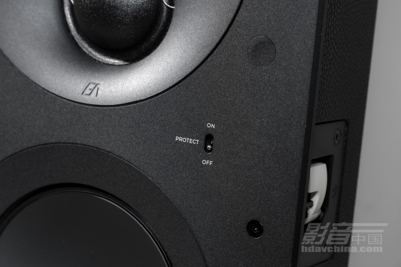

为国内用户特设的功率保护,防止在K歌场景下单元损坏

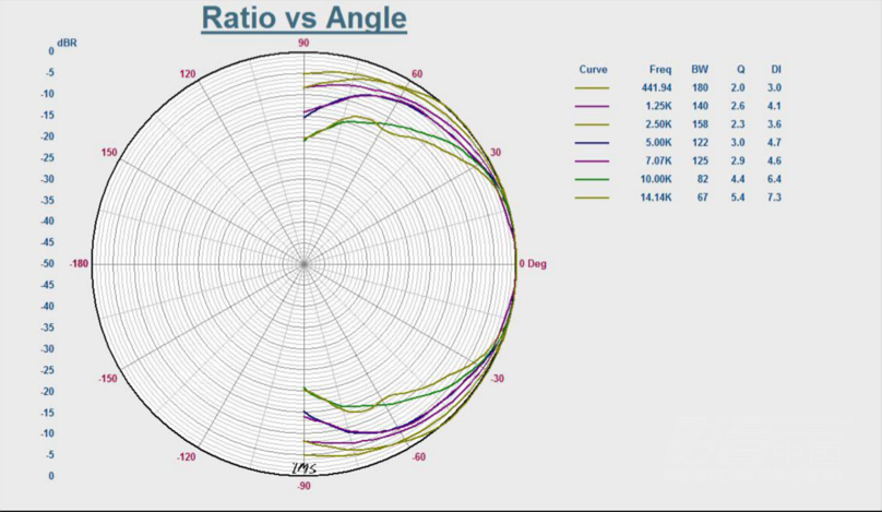

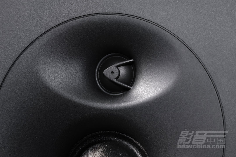

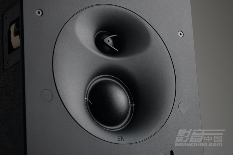

在看过品牌方提供的资料之后,方才明白其中的深意。之所以敢在定制安装系统中使用丝膜单元,离不开EA的一项关键技术突破:多曲面复合波导号角TMC-HS。这是EA自主研发的波导系统,用于优化中高频的声场覆盖与扩散控制。从产品实拍图中可以看出,高音单元外围设有一圈碟形浅号角,用于提高高频指向性和声音传播效率;中音部分表面看似为浅号角,实则在45°角观察下还隐藏着一个更深的波导结构。多层波导的组合不仅有效收窄扩散角,降低房间反射干扰,还能增强效率和高频穿透力。根据EA提供的数据,音箱在离轴30°内几乎无衰减,直到40°才开始有1dB左右的能量衰减。对于定制安装音箱来说,这样的覆盖能力可谓相当出色,意味着更广的“皇帝位”,更均匀的聆听体验。
从侧面看,可以清晰地看到多号角结构
除此之外,EA这款最新丝膜球顶单元频宽可达30KHz,通过增强软球顶单元的承载功率,让其在实际工作时始终处于低失真、低负载的状态,从根本上避免因功率不足而产生的声音崩溃。同时,在音箱设计时特别加入独立50芯同材质的软球顶中音单元,来分担高音单元工作量,既延展了频宽又丰富了中频的细节,这样三分频的构建让频段衔接更顺畅,信息量更丰富,保持了音色的一致性。不仅如此,中音单元还采用了双短路环磁路结构。短路环的作用是在单元运动时消除感应电流带来的磁场干扰,从而提高声音的纯净度与清晰度。同时,EA选用钕磁铁作为核心磁体,这种高强耐温材料质量轻、磁能积高,尤其有利于中高频段的瞬态表现和能量输出。
原厂提供的产品离轴曲线

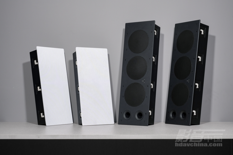

本次评测的E6431WA和E6331WA对于EA而言具有里程碑式的意义。可以说,它们代表了目前EA在定制安装音箱领域的最高技术水准。首先从命名规则便可窥见产品的技术定位和设计逻辑。“6”代表产品搭载的最大单元尺寸为6.5英寸;“4”与“3”分别对应单元数量;“3”则表示三分频设计;“1”代表这两款产品是该系列第一代产品;““W”是“Wall”的缩写,说明为入墙式音箱;“A”则代表“Aluminum Alloy”,即铝合金材质的箱体。
E6331WA有白色网罩和小圆面网罩选择,E6431WA考虑到使用场景,仅有小圆面网罩可选

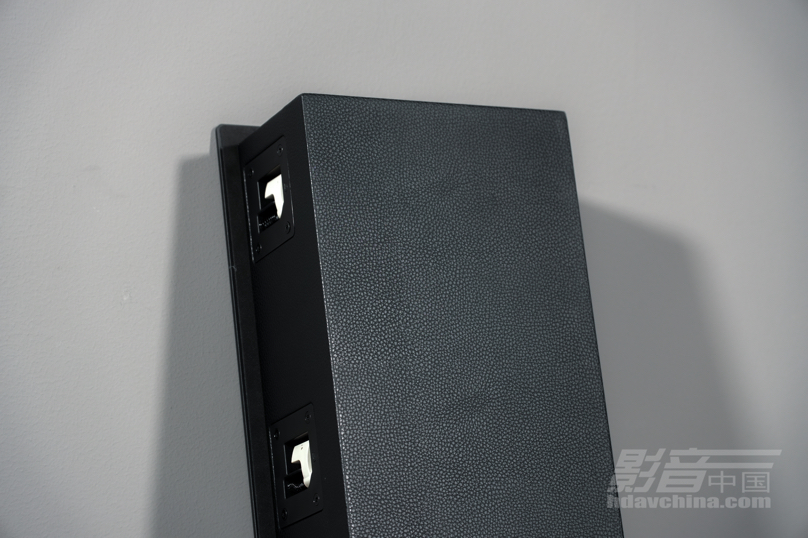

两款音箱的前障板均采用6mm厚的铝合金材质,包括中高频的多曲面模块也是铝合金,这在定制安装领域可谓用料厚道。相较于市面上普遍使用的MDF板材,EA此举不仅成本更高,且在性能表现上更具优势。根据实测,这块铝合金面板在抑制箱体振动方面的效果,大致相当于1英寸厚的MDF板,显著提升了结构刚性与声学稳定性。当然,厚实的铝合金也带来了更高的整机重量,这对安装结构提出更高要求。EA为此配备了专属背箱,采用超薄设计,在保证容积的前提下尽可能节省安装空间。背箱容积为固定值,避免因不同安装方式或环境差异而对声学表现产生影响,实现高度的一致性与可控性。背箱边框部分则选用了25mm厚的桦木实木材质,其韧性强、共振低,在结构强度与声学性能之间取得了良好平衡。
专属背箱,表面上的纹理有皮革的手感

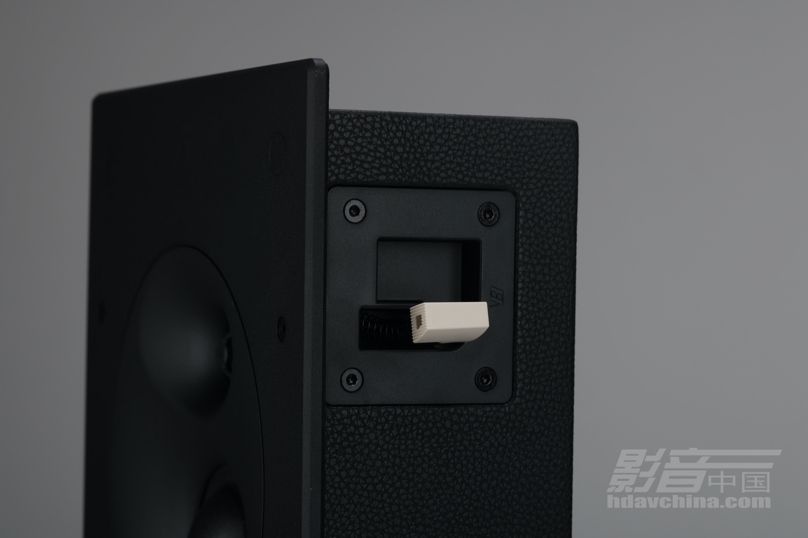

在细节处理方面,EA显然做足了功课。其独家设计的锁扣结构与锁扣盒,仅需旋转52°便可实现锁定,具备优异的快速安装性能,尤其适用于环境复杂或空间受限的场景。更贴心的是,锁扣还带有退回复位设计,便于后期调整与维护。背箱背部预设多个安装孔位,前面板亦设有保险绳固定点,整体支持内嵌、横挂、竖挂与吊架等多种安装方式,极大提升了系统集成的灵活度与可实施性。
侧面独家设计的锁扣,便于安装

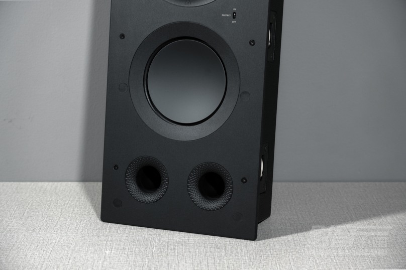

特别值得一提的是,两款产品依然延续了EA一贯的前倒相孔设计,这在定制安装音箱上不常见,目前还是以密闭式设计为主流,EA如此设计是为了扩宽低频范围,提升低频量感。E6431WA甚至比E6331WA还要多一个前倒相孔,进一步提升低频。别说是定制安装音箱,就算是外摆式HiFi音箱或者家庭影院音箱都是特别的,这种前置多倒相孔设计在低音炮设计偏多。
前倒相孔设计,E6431WA比E6331WA多了一个倒相孔

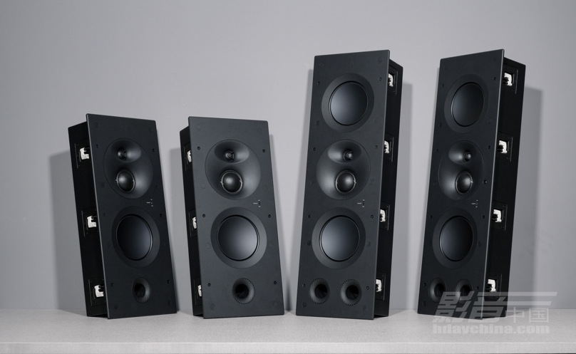

多型号适配多场景
据介绍,这个新系列一共有6款,低音单元为6.5英寸和8英寸各有三款,型号分别为E6331W、E6331WA、E6431WA、E8331W、E8331WA以及E8431WA,其中E6331W和E8331W和其他四款有所不同,采用ABS-GF30一体成型的箱体,EA为其提供了可选购的定制烤漆背箱。用户可以根据实际需要的聆听距离、安装方式从而选择不同的款型,以此次收到的两款E6431WA和E6331WA举例,按照EA给出的数据,在二次谐波失真小于2%的前提下,E6431WA建议功放功率为500W,E6331WA建议功放功率为300W。峰值声压分别为115dB、111dB,用户可以根据这些数据设计进行计算。

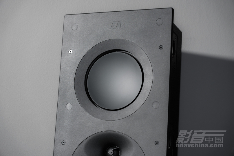

1英寸丝膜软半球高音单元,以品牌logo形式设计的波导器
