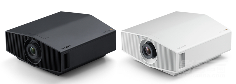

黑白两种配色,可以满足各种不同家居环境的使用需求,包括独立视听室以及客厅大空间

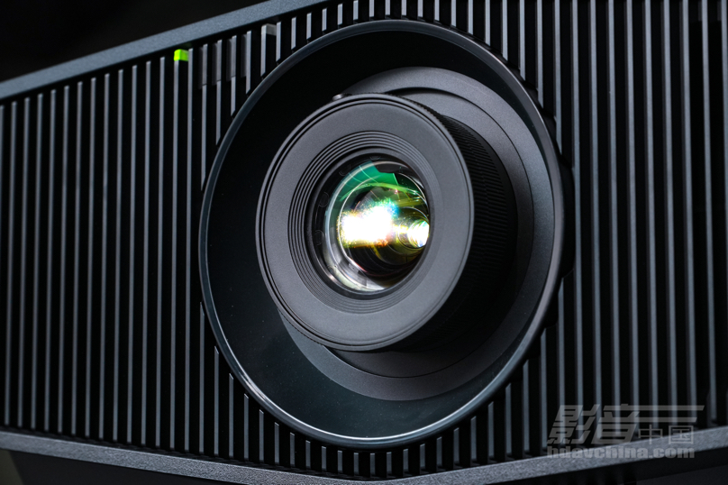

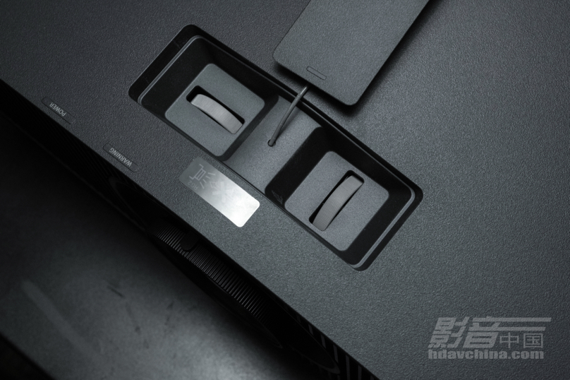

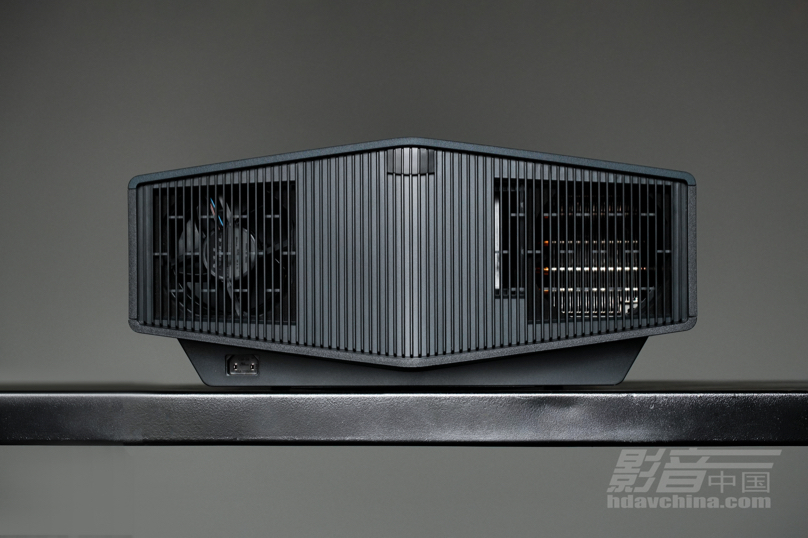

成熟的手动变焦和对焦镜头,拥有不错的锐度表现,镜头上方带有大范围的水平和垂直方向的镜头位移调节旋钮

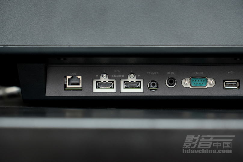

机身散热采用前进风,后排风的方式。在I/O接口方面,索尼家用投影P7配备2个HDMI 2.1接口,支持4K/120fps高帧率信号输入

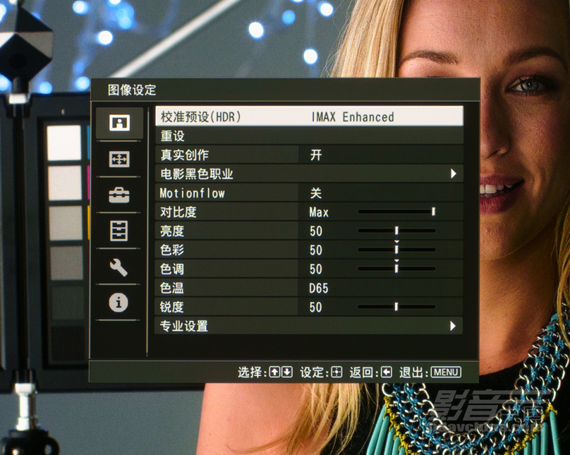

进入到索尼家用投影P7的功能菜单,就能看到完善的图像设定功能,比如针对不同观看内容的多种图像预设功能、优化图像细节的真实创作功能,对于HDR图像优化起到关键作用的电影黑色职业功能,增强动态影像流畅性的Motionflow功能等等,当然也少不了白平衡校正以及色彩校正的色彩管理功能。

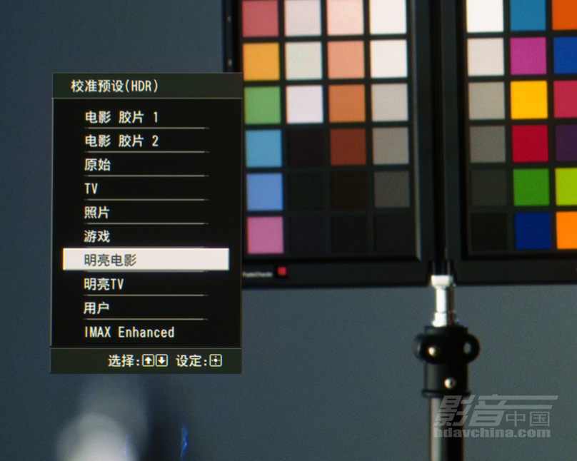

301.JPG在HDR图像预设模式方面,包括电影胶片、原始、TV、照片、游戏、明亮电影、明亮TV、用户以及IMAX Enhanced模式

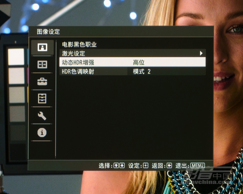

302.JPG在HDR图像处理方面,分别带有高、中、低三档动态HDR增强功能,以及三种模式的HDR色调映射功能

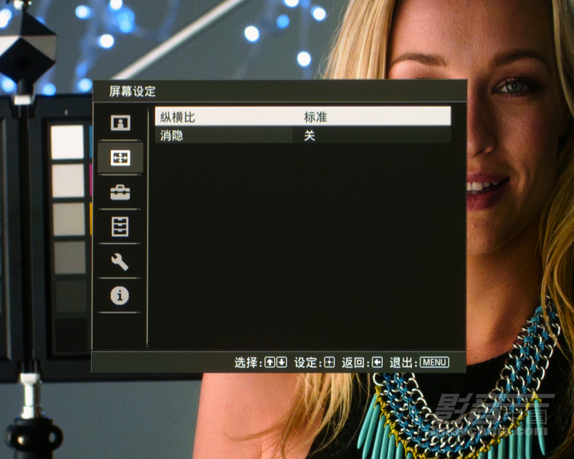

304.JPG内置纵横比缩放功能,为采用变形镜头和宽屏幕实现2.35:1和16:9宽高比内容之间的快速切换,不再需要依赖外置视频处理器

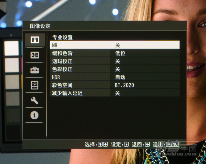

305.JPG进入到专业设置菜单,还能开启NR降噪、缓和色阶、伽玛校正、色彩校正功能

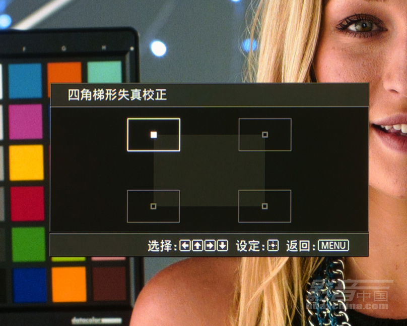

306.JPG专为特殊安装位置而配备的四角梯形失真校正功能

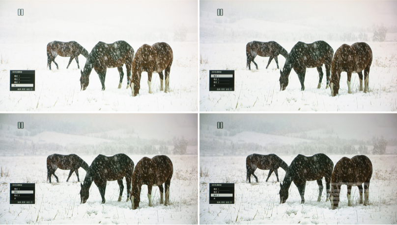

307.JPG四种色调映射功能的显示效果实拍:关闭动态色调映射(左上)、模式1(右上)、模式2(左下)、模式3(右下)
以上分别是关闭动态色调映射、模式1、模式2、模式3色调映射功能下的4张现场实拍的投影画面。想要清楚地看到雪上以及雪地上众多丰富的画面细节,同时也能维持充足的画面明亮感,非常考验家庭影院投影机的色调映射能力。首先总的来看,开启动态色调映射功能确实能够有效增加画面的细节,不管是雪地上的高光细节,还是马匹上的暗部层次都更加明显,足以看出索尼家用投影P7所搭载的XR图像处理器强大的运算能力。再来仔细观看三种不同模式的HDR画面处理效果。模式1更注重画面的能量感,尽量提高画面高光亮度,稍微牺牲部分高光层次细节;模式2属于画面能量感和细节层次较为均衡的模式;模式3则是强调细节还原的重要性,尽可能呈现该HDR场景所有的画面细节。

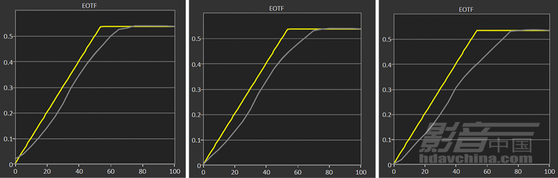

308.JPG模式1、模式2和模式3(从左到右)三种动态映射模式的实际EOTF曲线
接下来再看看三种不同的动态映射模式在实际的EOTF电光转换曲线测试部分的差异性,从左到右分别是模式1、模式2和模式3。从整体曲线的变化可以清楚地看到,EOTF曲线中输入电信号和输出光信号的变化趋势是从模式1到模式2再到模式3逐步放慢的,尤其是在高光部分,也就是说模式1在相同输入电信号的情况下,拥有更高的光信号输出,电光信号转换速度更快,整体画面的明亮感最高。比如在60%输入电信号的情况下,模式1的画面亮度高出模式3接近20%。因此,对于入手索尼家用投影P7的玩家来说,动态色调映射功能肯定是需要启用的。至于选择哪一档的模式,一般情况下,可以选择高光和细节均衡的模式2,但如果需要投射较大的画面或者现场使用光线较为复杂,则可以考虑画面相对明亮的模式1。

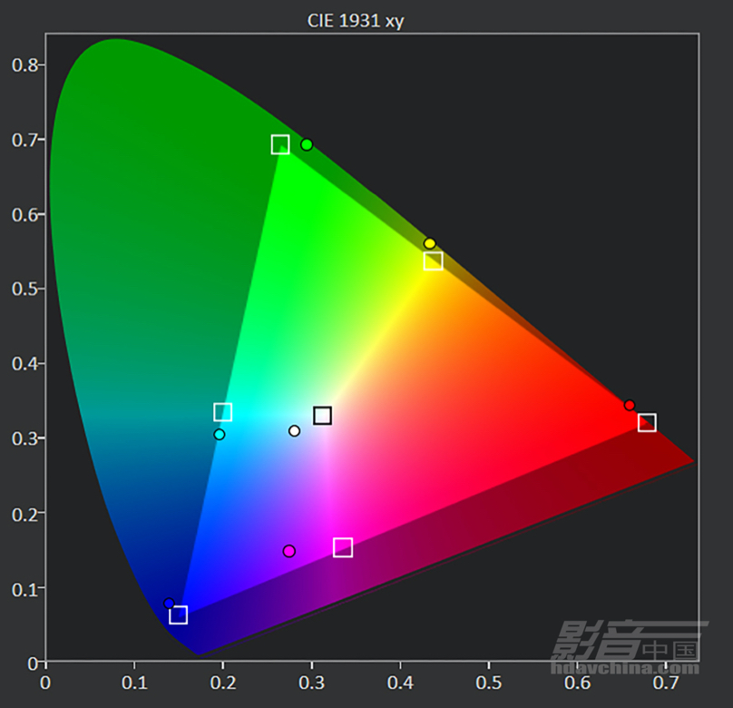

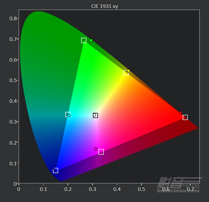

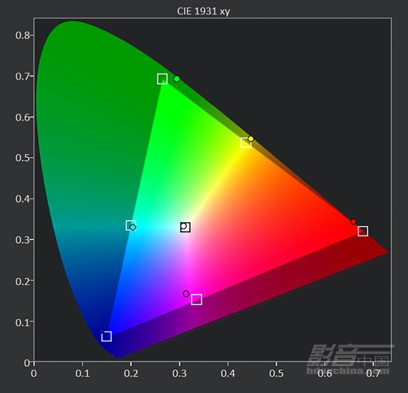

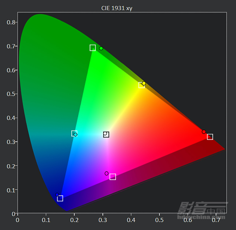

401.色域明亮影院.JPG明亮电影模式下,色域覆盖范围接近于90% DCI-P3色域,而白色画面中心峰值屏前亮度达到45fL
402.色域IMAX.JPG玩家们都相当关注的IMAX Enhanced模式,色域覆盖范围与亮度都与明亮影院模式接近
403.色域原始.JPG原始模式的色域覆盖范围与亮度稍高于明亮电影和IMAX Enhanced模式
404.色域游戏.JPG游戏模式的色域覆盖范围较高,但画面亮度不及明亮电影模式
405.色域TV.JPGTV模式的色域和亮度都不及明亮电影模式,同时预设色温略微偏蓝
406.色域电影胶片1.JPG电影胶片模式的整体表现接近于明亮电影模式,差异性不大
总的来说,在色域显示方面,不同图像模式的差异性不大,其中原始模式的色域覆盖则达到95%左右的DCI-P3色域,与索尼其他采用激光荧光体色轮的家庭影院投影机表现相近。作为一款光输出亮度在2,200流明的机型,索尼家用投影P7实际画面观看的亮度,足以满足130英寸增益1.0非透声白幕的观看要求,预设明亮电影模式(激光光源输出功率设定为最大)的画面中心测试峰值屏前亮度达到45fL,超过了杜比影院108nit/32fL的亮度表现。即使索尼家用投影P7搭配更大的150英寸透声幕,也丝毫不成问题。

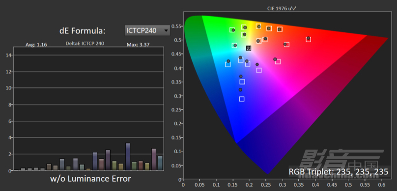

除了色域覆盖范围和亮度,色准也是玩家们非常关心的话题。考虑到索尼家用投影P7各个画面预设模式的色域覆盖范围相近,下面以明亮电影模式来进行色准方面的测试,色温设定为D65,同时为了尽量减少投影幕和环境光干扰因素,利用机内的白平衡校正功能,进一步优化了色温表现。测试项目为Portrait Displays Calman 2025专业色彩测量软件中的ColorChecker色准测试项目。预设明亮电影模式的色准表现令人相当满意,平均误差值dE ICTCP240仅为1.16,低于人眼可判别的误差范围,接近于专业监视器的水准,其中与人物肤色相近的关键颜色十分精准。

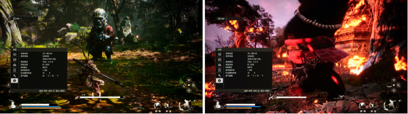

关于4K/120fps游戏体验410.JPG
游戏表现方面,能够支持4K/120fps高帧率显示的索尼家用投影P7自然没有让人失望,不管是搭配PS5还是搭配高性能的游戏PC,都有着相当低的输入延迟表现,整个游戏操作控制十分到位,跟手感非常好。
