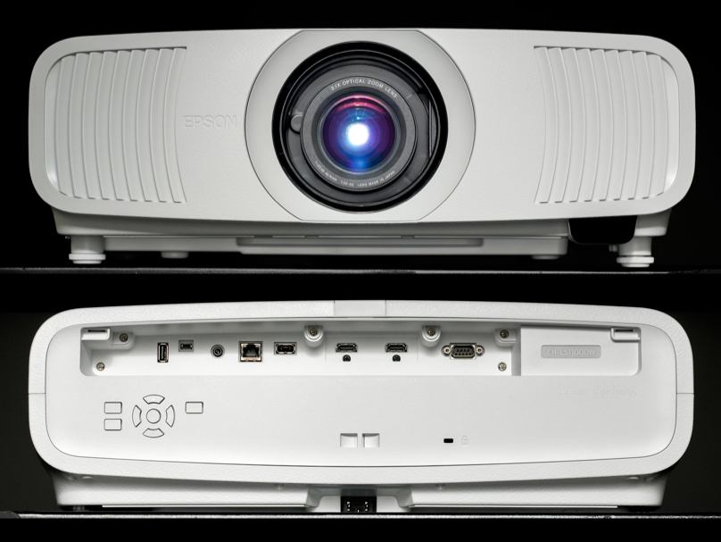

在当今家庭娱乐系统中,构建一套高品质的家庭影院已成为越来越多影音爱好者的追求。无论是客厅、书房还是独立视听室,一台性能卓越的投影机都是打造沉浸式观影体验的核心设备。2025年家庭影院投影机市场全面进入激光4K时代,在选择投影机时需要关注多项关键技术指标,除了激光光源、显示芯片方案之外,还需要留意高亮度、电动大变焦镜头、HDMI 2.1接口、4K/120fps游戏性能、HDR处理性能、色彩管理等。而拥有时尚白色机身设计、内置0.74英寸3LCD显示芯片以及新一代阵列式激光光源的爱普生CH-LS11000W,正是拥有上述这些重要技术特点的高配版家庭影院投影机。值得留意的一点,目前CH-LS11000W前在电商平台上的售价已经来到3万元左右的价位段,无疑成为了主流级别市场中的甜品级投影机。

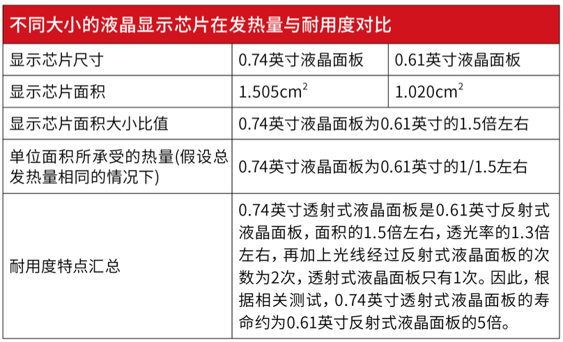

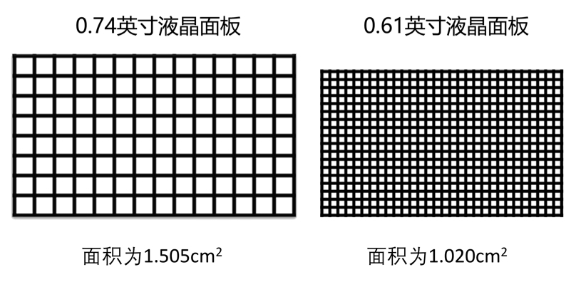

对于家庭影院投影机而言,机身内部的显示芯片不仅仅决定着画面的精度、对比度与色彩等画质因素,而且还会直接影响到实际的使用体验,当中最重要的一点就是使用寿命。作为爱普生面向主流市场的4K激光主力机型,CH-LS11000W搭载了大尺寸的0.74英寸3LCD透射式液晶面板。这款显示芯片的技术优势主要有两个,一是采用三片透射式液晶面板,通过液晶面板光阀的形式来控制光线,整体光路简单、高效,单位面积所承受的热量更高,使用寿命更长。另一个优势在于显示芯片面积更大,CH-LS11000W所采用的0.74英寸3LCD透射式液晶面板面积,达到了其他4K投影机0.61英寸液晶面板的1.5倍左右。大尺寸的显示芯片拥有相对较低的像素密度,晶格数量更少、晶框更小,减少了遮光问题,使得面板透光率更高,可达到更高的光输出亮度。同时,大尺寸的显示芯片单位面积所承受的热量也更高,减少了长时间使用液晶面板出现老化,以及出现坏点与死点的风险。
202.JPG0.74英寸与0.61英寸液晶面板示意图

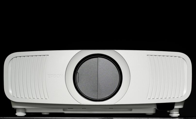

203.JPG滑动式电动镜头盖设计一直是爱普生中高端家庭影院投影机的特色

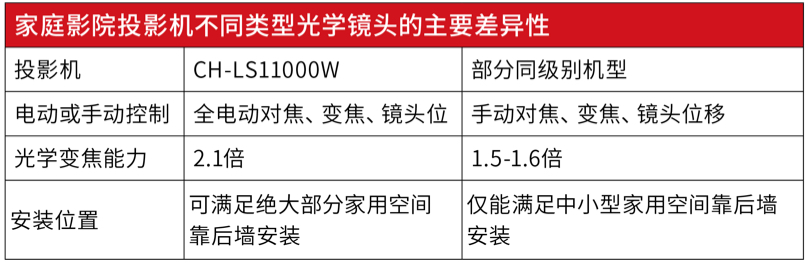

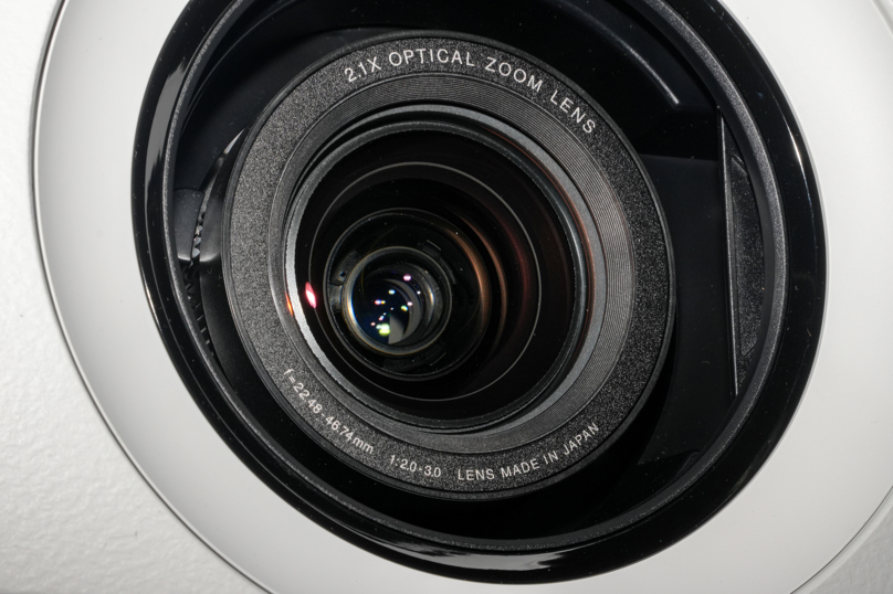

由于投影机的工作原理是通过光线投射的方式在幕布上成像,因此机身所搭配的光学镜头对于成像质量是至关重要的。CH-LS11000W是目前罕见的在3万元左右主流价位段,采用全电动对焦、变焦、镜头位移以及镜头盖设计的家庭影院投影机。更重要的一点,这颗镜头还不是普通的电动镜头,还是一颗拥有2.1倍光学变焦的镜头,投射比为1.35-2.84:1,能在4.52米到9.47米的距离投射150英寸的大画面。爱普生考虑到4K激光投影的高要求,这颗大变焦的光学镜头十分夸张地由15片超高素质光学透镜所组成,拥有足以满足4K超高清显示的高解像力,具备优秀的几何畸变控制能力,不管是在广角端还是长焦端都能保持投射画面几何形状的一致性,以及四角和中心亮度的一致性。
204.JPG日本制造的2.1倍大变焦电动光学镜头

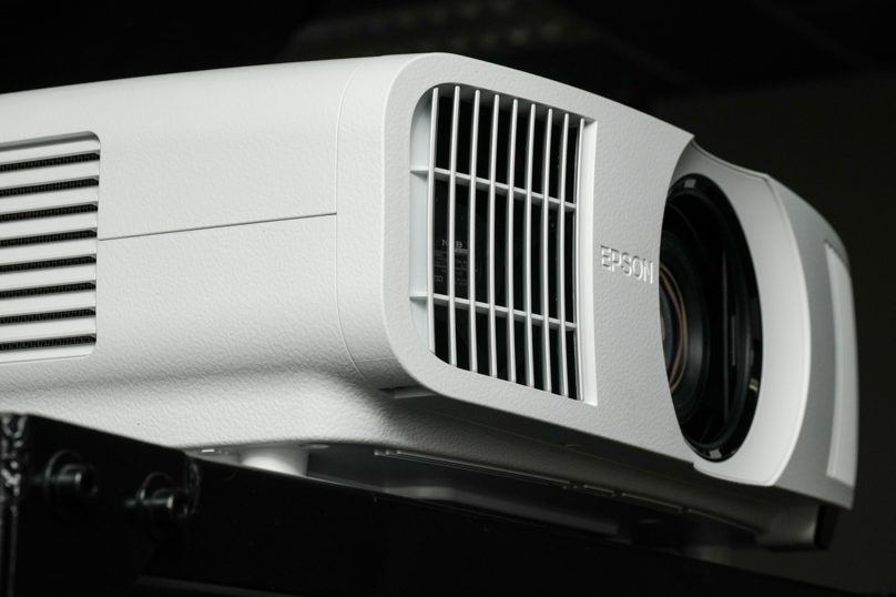

前排风的设计便于紧靠后墙安装,提升机身散热效能
值得留意的一点,相比常见的1.5-1.6倍光学变焦能力的投影机光学镜头,CH-LS11000W所搭载的这颗2.1倍光学镜头能让投影机安装在房间的靠后方的位置,使得投射出来的光线集中在镜头画质最好的中心甜区,避免安装在沙发前方的区域,影响到客厅或房间的装潢格局。而大范围的镜头位移功能也使得CH-LS11000W具备了不错的侧投能力,可满足特别安装环境的使用需求。另外,CH-LS11000W还采用前排风的设计,紧靠后墙安装也不会造成机身运行温度过高的问题,从而有效提升了显示芯片的使用寿命。

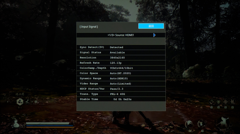

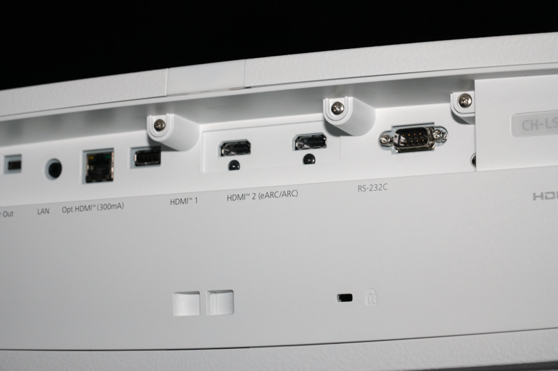

如今,家庭影院投影机的用途不再是简单看看电影和电视剧,不少年轻的玩家也喜欢透过投影大画面来玩各种各样的视频游戏。对于一款4K家庭影院投影机来说,想要满足玩家们顺畅玩游戏的游戏,支持4K/120fps高帧率显示已经成为关键性能参数。CH-LS11000W属于爱普生旗下首批配备双HDMI 2.1接口的家庭影院投影机,完整支持4K/120fps与HDCP 2.3,搭配PS5游戏主机和高性能游戏主机,可以让玩家们尽情享受超大画面所带来的痛快游戏体验。相对而言,不少同价位段的机型还在使用了18Gbps传输带宽的HDMI 2.0接口,最高只能获得4K/60fps或1080p/120fps的游戏体验。
机身背面两个HDMI 2.1接口均支持4K/120fps高帧率视频信号传输,接口带宽达到了FRL4 40Gbps

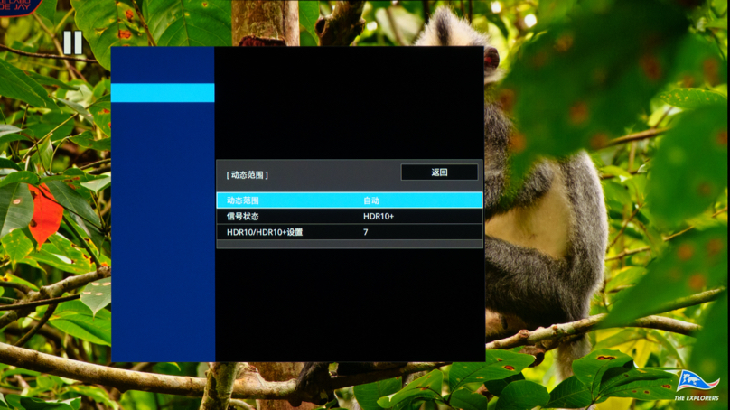

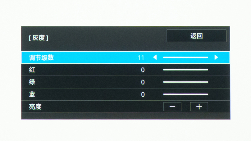

在影迷和影音爱好者所关注的HDR显示能力方面,CH-LS11000W分别支持目前动态与静态两大阵营的HDR技术规格,具体而言包括了HDR10+动态HDR格式,以及HDR10静态HDR格式,另外也包括主要应用在传统电视广播领域的HLG格式。简单来说,CH-LS11000W能够满足4K超高清蓝光、网络流媒体以及4K HDR电视节目的观看需求。同时,CH-LS11000W也强化了在HDR高动态范围处理方面的性能,拥有20级场景自适应Gamma调节功能。
支持HDR10+动态HDR格式,满足网络流媒体观看需求
20级场景自适应Gamma调节功能

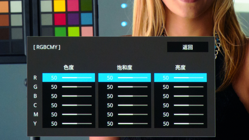

配备了完善的两点和多点灰阶白平衡校正、色彩管理系统

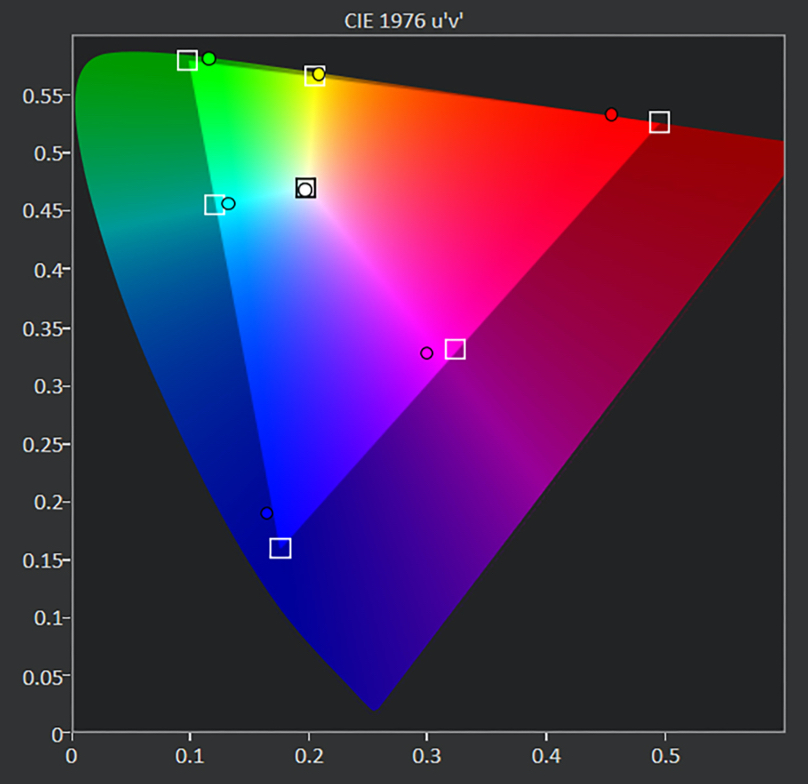

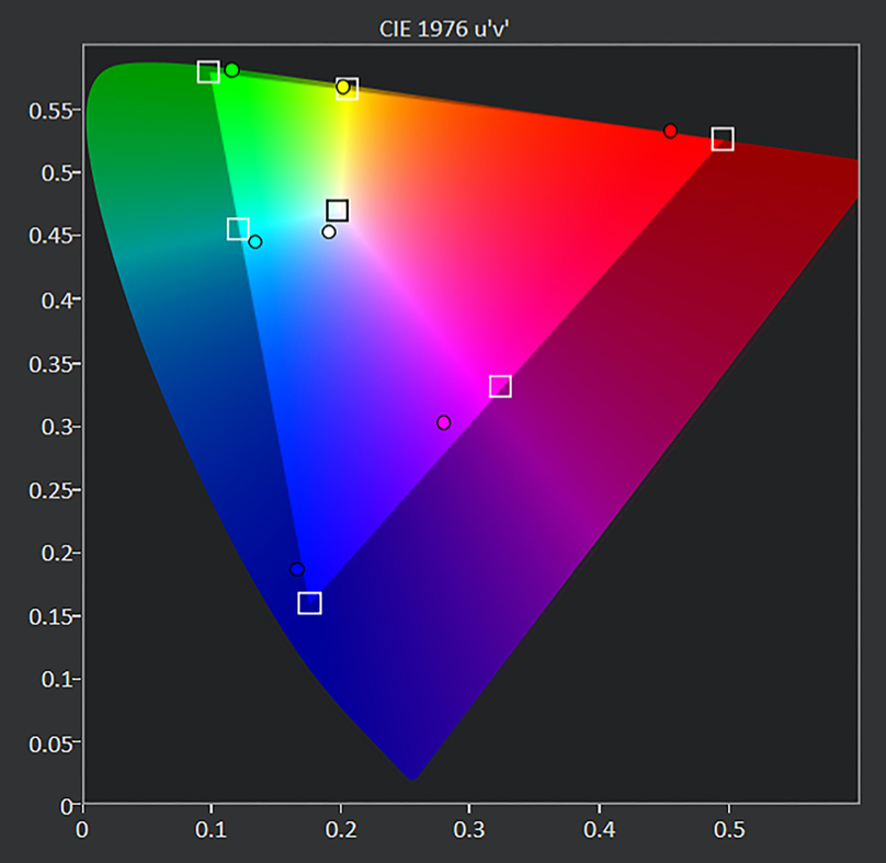

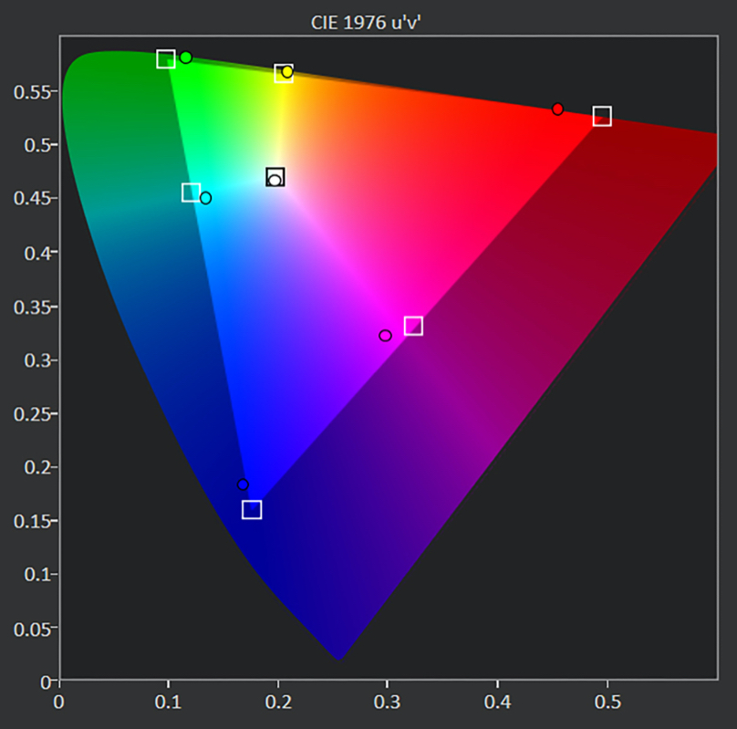

在实际测试环节中,主要观察4K HDR输入信号以及激光光源全功率输出情况下,CH-LS11000W各个图像预设模式下的色彩与亮度表现。测试软件与仪器方面,分别是Portrait Displays Calman 2025专业色彩测量软件、4K HDR视频信号发生器以及分光型色度计,搭配130英寸增益1.0 ISF认证非透声白幕。现场采取关灯加上一定程度的遮光处理,以最大限度确保测试结果的准确性。整体而言,在各个图像预设模式之中,明亮影院模式拥有更加均衡的色彩和亮度综合性能,尽管屏前亮度不及53fL动态模式,但也能达到35fL的高水准,即便投射更大的150英寸画面,依然能够获得媲美高端商业影院30fL的亮度表现。
404-1.JPG明亮影院模式的色域覆盖范围接近于90% DCI-P3,白点控制在D65,白色画面中心测试亮度为36fL
404-2.JPG影院模式下的色域覆盖范围略大于明亮影院模式,白点依然保持在D65,但亮度仅为明亮影院模式的一半左右
404-3.自然.JPG自然模式的色域覆盖接近于明亮影院模式,亮度介于明亮影院和影院模式之间
404-4.JPG鲜明模式的整体表现和明亮影院模式相近,只是亮度稍低,同时白点偏蓝
404-5.JPG动态模式拥有最高的亮度表现,白色画面中心测试亮度达到了53fL,但整体画面出现明显偏绿的问题

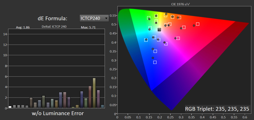

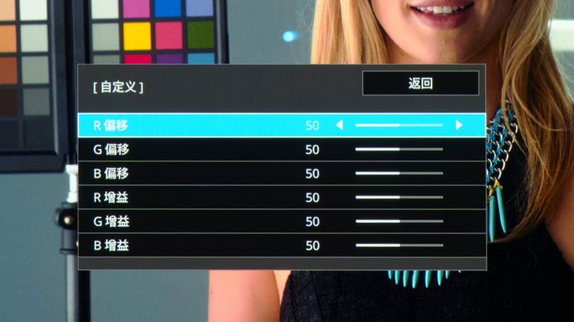

下面再来集中看看在默认设置情况下,CH-LS11000W在明亮影院模式下的色准表现。测试项目为Portrait Displays Calman 2025专业色彩测量软件中的ColorChecker色准测试项目。预设明亮电影模式的色准表现令人相当满意,平均误差值dE ICTCP240仅为1.81,低于人眼可判别的误差范围。当然,配合CH-LS11000W机身中所附带的多点灰阶白平衡校正系统以及色彩管理系统,能够让玩家们获得更为精确的画面色彩表现

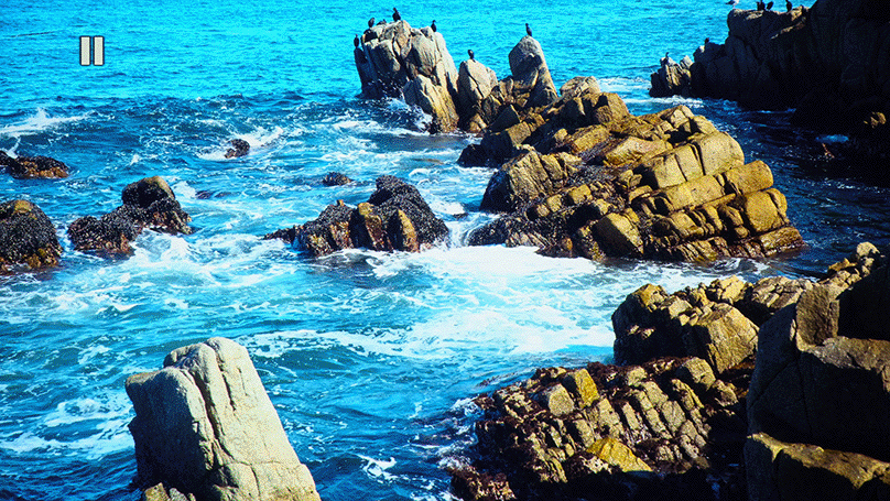

从整体色彩风格而言,采用3LCD与激光光源作为核心技术的CH-LS11000W拥有饱满细腻的色彩还原风格,不管是蔚蓝的天空、深蓝的海水还是鲜红的花海都能很好地呈现,同时在关键的人物肤色还原方面更是做到恰如其分。HDR高动态范围影像的光暗控制、4K/120fps的流畅游戏体验、锐利通透的细节刻画等都令人十分难忘。而大尺寸的显示芯片、2.1倍高解像力全玻璃电动镜头以及扎实的做工用料,则凸显出CH-LS11000W在主流价位段4K激光家庭影院投影机之中优势所在。
