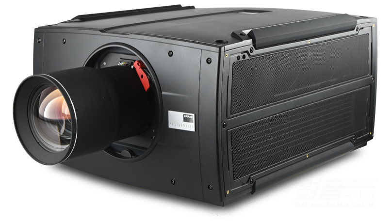

此次来到我们视听室是6000流明光输出亮度的Heimdall+
机身镜头、散热系统以及接口配置

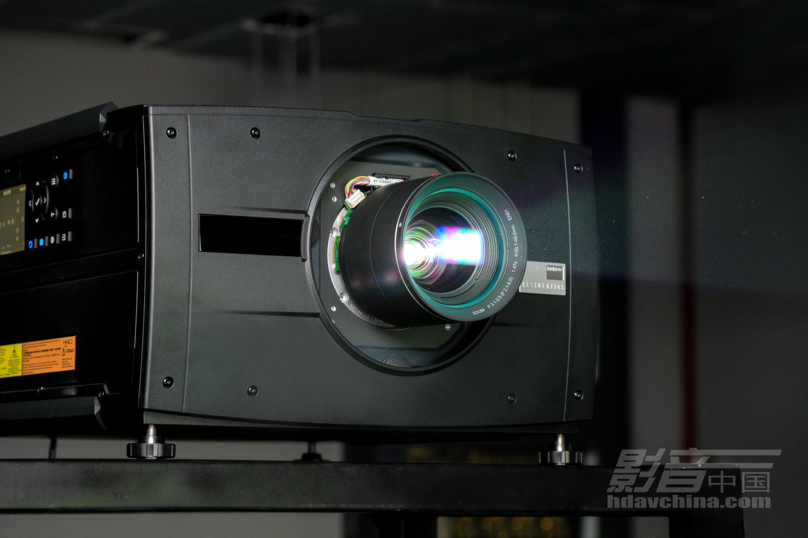

201.JPG测试所使用的镜头为EN61标准全电动镜头,拥有1.47倍电动光学变焦能力

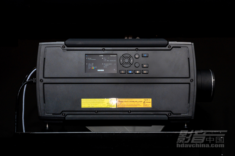

202.JPG机身右侧为触摸式的显示屏以及主要的功能按键

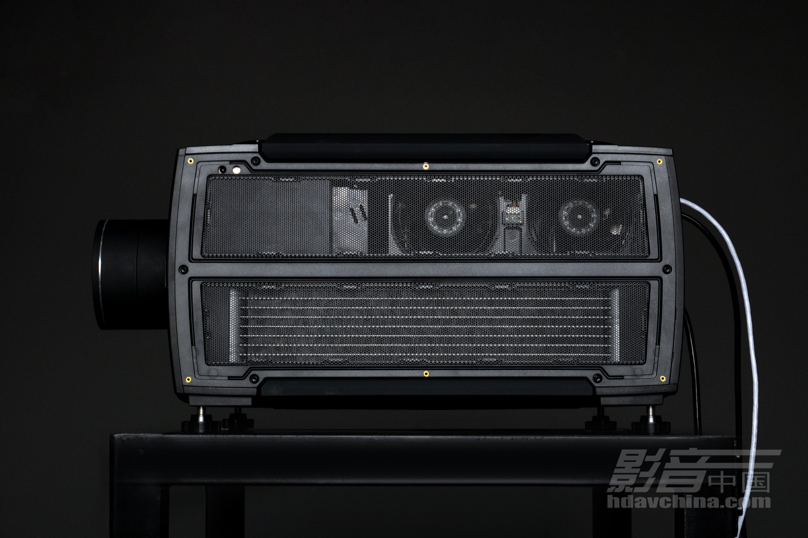

203.JPG机身左侧采用大量散热孔的设计,内置两个大风量进风扇

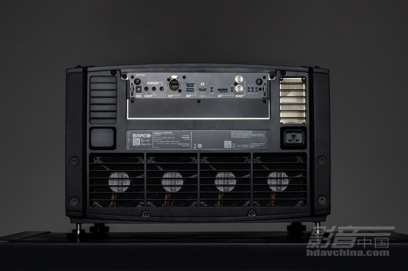

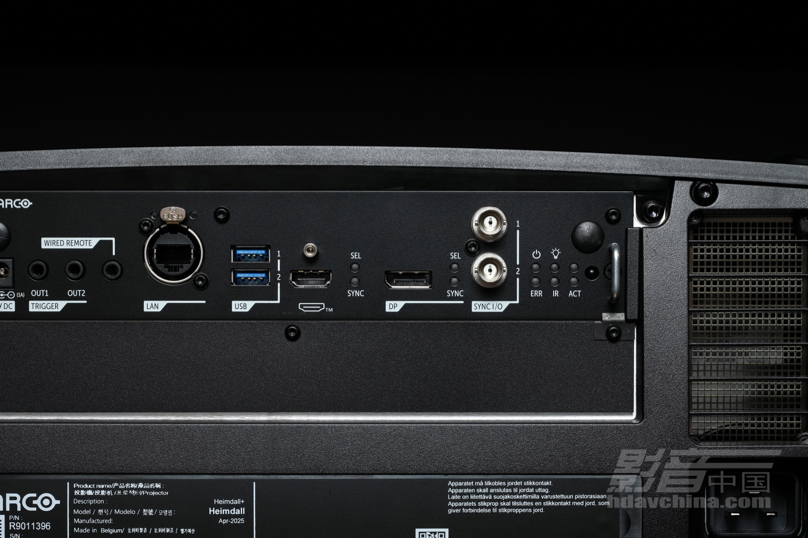

204.JPG机身背面带有1个HDMI 2.1接口,下方则有4个大风量排风扇

这次新登场4款Heimdall机型根据亮度的不同细分成两个系列,分别包含Heimdall和Heimdall Cinemascope的Heimdall系列,以及包含Heimdall+和Heimdall+ Cinemascope的Heimdall+系列。这两个系列主要的差别在亮度方面,Heimdall和Heimdall Cinemascope的光输出亮度在4500流明左右,而Heimdall+和Heimdall+ Cinemascope则是在6000流明左右。而熟悉Barco Residential的朋友应该不难猜到,Heimdall Cinemascope和Heimdall+ Cinemascope属于针对宽银幕的机型,支持5120×2160显示分辨率。同时这几款机型和Barco Residential旗下的其他机型一样都采用了可更换式镜头设计,可以覆盖各种不同空间大小的安装需求。这次来到我们视听室的测试样机是拥有6000流明高亮度光输出的Heimdall+,搭配的是EN61标准全电动镜头,投射比为1.48-2.18:1。

205.JPG除了HDMI 2.1接口之外,旁边还有一个DP接口

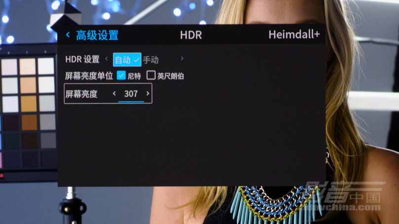

HDR处理能力对于一款家庭影院投影机来说显得越来越重要,Barco这次就为Heimdall+配备上更强劲的HDR处理能力,包括动态黑(DynaBlack)技术,以及HDR自动色调映射功能。动态黑(DynaBlack)技术能够逐帧分析整个电影内容,通过高速处理和激光脉冲来提升HDR影像的动态范围,尤其是提升暗部场景的细节和黑位表现。至于HDR自动色调映射功能则是进一步优化HDR影像的EOTF电光转换曲线,主要是在高切的部分,使其更加接近标准的ST.2084曲线,使得高光部分在拥有充沛阳光感的情况下,也能保留充足的细节层次过渡。

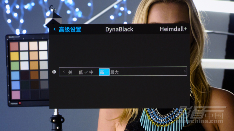

206.JPG动态黑(DynaBlack)共设有4个不同档位,主要的差异在于画面暗部提升的亮度不同
207.JPG在HDR设置中,可以选择自动,就能开启HDR自动色调映射功能,需要注意的一点,用户还需要准确输入屏前亮度的实际数值

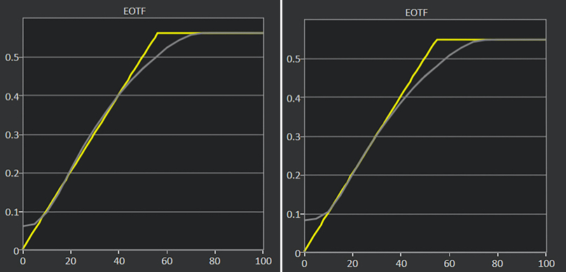

究竟动态黑(DynaBlack)技术对于EOTF曲线的影响如何,现场通过Portrait Displays Calman 2025软件中的EOTF曲线测试项目,分别测试关闭动态黑(DynaBlack)功能,以及开启高档位动态黑(DynaBlack)功能的EOTF曲线。当中可以清楚地发现开启后,画面的动态范围有了不少的提升,高光更亮,黑位更暗,同时高光和暗部的细节也更丰富。同时,在测试过程中还开启了HDR自动色调映射功能,两个EOTF的测试结果都贴近标准的ST.2084曲线。
208-209.JPG左为关闭动态黑(DynaBlack)功能,右为开启高档位动态黑(DynaBlack)功能

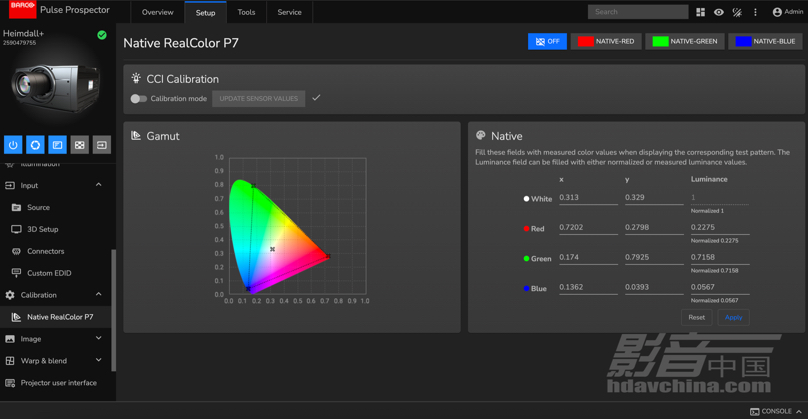

在投影机功能设置方面上,Heimdall+拥有多种不同的控制方式,能应对各种各样的设置调试需求,除了可以通过机身的触控屏、功能按键和常规的遥控器来操控之外,还能够将其连接到局域网,以Pulse Prospector网页版控制界面进行各项功能设置,比如说需要进行精准的色彩管理,就通过Pulse Prospector使用RealColor P7进行色彩管理。Pulse Prospector整个操控界面设计非常直观,同时功能项目也相较机身内部的设置菜单要更完善,适合专业视频技术人员和发烧友进行深度优化设置。

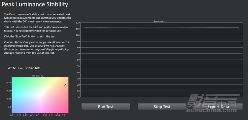

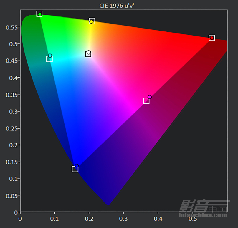

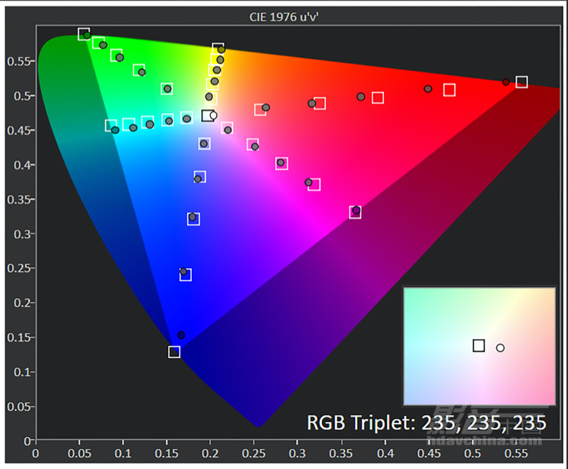

在实际测试环节中,主要观察Heimdall+在4K HDR状态下的屏前亮度与色彩表现。测试软件与仪器方面,分别是Portrait Displays Calman 2025专业色彩测量软件、4K HDR视频信号发生器以及分光型色度计,搭配130英寸增益1.0 ISF认证非透声白幕。现场采取关灯加上一定程度的遮光处理,以尽量降低环境光因素对测试结果所造成的影响。在屏前亮度测试方面,在未进行白平衡校准之前,Heimdall+在4K HDR状态下,以及光源功率输出设定在最大值的情况下,全白画面中心亮度达到了惊人的111.8fL/382.5nits。而在白平衡校准之后,全白画面中心亮度依然可以维持在76.2fL/260.9nits,远超杜比影院108nits/31.6fL的亮度表现。显然,Heimdall+所蕴含的光输出能量可以应对200英寸,甚至是250英寸的的小巨幕。而在色域覆盖范围方面,Heimdall+在RGB激光光源的加持下,果然没让人失望,色域覆盖范围轻松达到98% REC2020,媲美旗舰Nerthus。
401亮度.JPG在4K HDR状态下与光源功率输出设定在最大值的情况下,默认设置下全白画面中心亮度达到111.8fL/382.5nits
402-色域.JPG在4K HDR状态下,色域覆盖范围98% REC2020

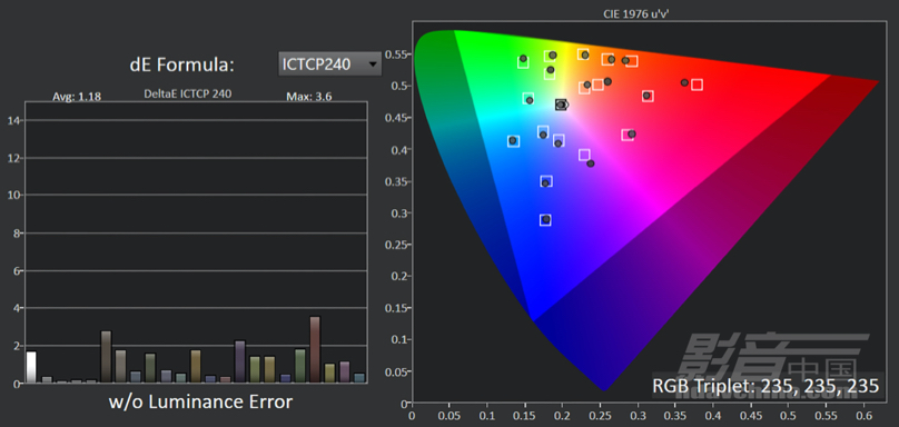

继续深入挖掘Heimdall+在4K HDR状态下的色准表现。测试项目为Portrait Displays Calman 2025专业色彩测量软件中的ColorChecker色准测试项目,测试前先通过RealColor P7色彩管理系统校准白点。Heimdall+在4K HDR状态下拥有相当优秀的色准表现,平均误差值dE ICTCP240仅为1.18,低于人眼可判别误差范围。而在色彩饱和度线性测试当中,Heimdall+在RGBCMY这6种主要颜色都拥有着不错的线性表现。此外,玩家们还可以利用RealColor P7色彩管理系统获得更精准的色彩还原。
403colorchecker f.JPG在4K HDR状态下,平均误差值dE ICTCP240仅为1.18
404saut.JPG在RGBCMY这6种主要颜色的饱和度都有着不错的线性表现

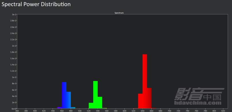

接下来,再从光谱能量分布图来看Heimdall+所采用的RGB激光光源的技术特点。Heimdall+的光谱能量分别集中在460-470nm蓝光区间,530-540nm绿光区间以及640-650nm红光区间,整个光谱能量的分布特性复合RGB激光光源的技术特点,而当中红光的能量相较其他两种颜色要更加突出。
405spd.JPGHeimdall+的光谱能量分别集中在460-470nm蓝光区间,530-540nm绿光区间以及640-650nm红光区间

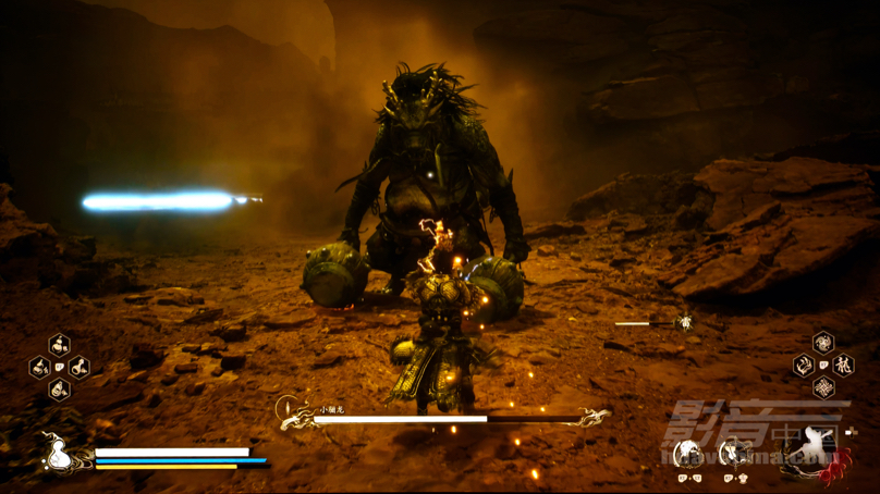

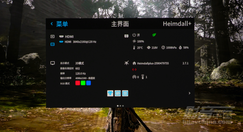

在游戏实测环节,得益于HDMI 2.1接口和新一代脉冲平台的加持,即便是在4K/120Hz的高刷新率下运行游戏,画面依然保持着出色的流畅度。特别是在玩家最关注的操控手感方面,Heimdall+的表现尤为亮眼,操作响应迅速、动作衔接丝滑,完全不会有拖沓或粘连的感觉。无论是面对《黑神话:悟空》这样的大型动作游戏,还是需要精准操作的《CS:GO》,Heimdall+都能带来行云流水般的游戏体验。
