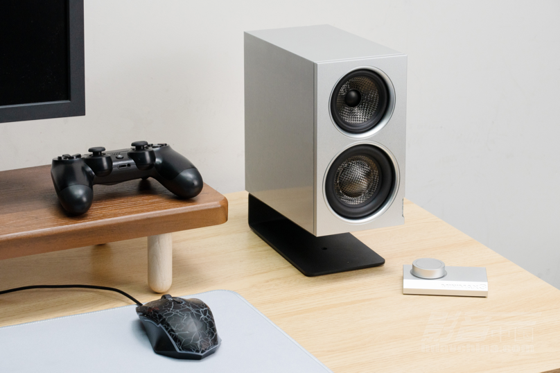

初见索威MiniMax3的那一刻,着实被它的外观设计惊艳到了。此前,我对索威音箱的印象还停留在当年的天狼星S880,典型的传统监听风格,偏实用、偏功能导向。在开箱之前,我对它的造型并没有太多期待,毕竟,在专业监听音箱领域,“高颜值”并不是一个常规需求。大多数监听品牌都延续了保守、功能优先的设计传统,追求的是中性准确的声音表现,而非视觉冲击。然而MiniMax3的出现,完全打破了我对监听音箱既有的审美认知。如果说它的定位是专业监听音箱,那它也足以角逐“最具颜值监听音箱”的称号。
MiniMax3采用了极具现代感的硬朗线条与一体化设计语言,箱体由整块铝合金通过CNC精雕加工而成,不仅在结构上更加坚固稳定,也大幅提升了整体质感。与传统MDF木质箱体相比,铝合金材质不仅在抗谐振和刚性上占优,还能有效缩小箱体体积和壁厚,使得MiniMax3在保持音质的同时实现了更紧凑、更精致的外观比例。它的外壳表面经过阳极氧化处理,呈现出细腻的金属光泽,视觉观感高级,手感也相当细腻,具备极强的工业设计美感。

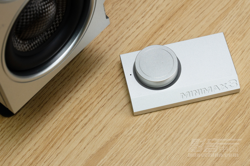

每一对MiniMax3都配有一块铝合金遥控器,并且是与音箱绑定的

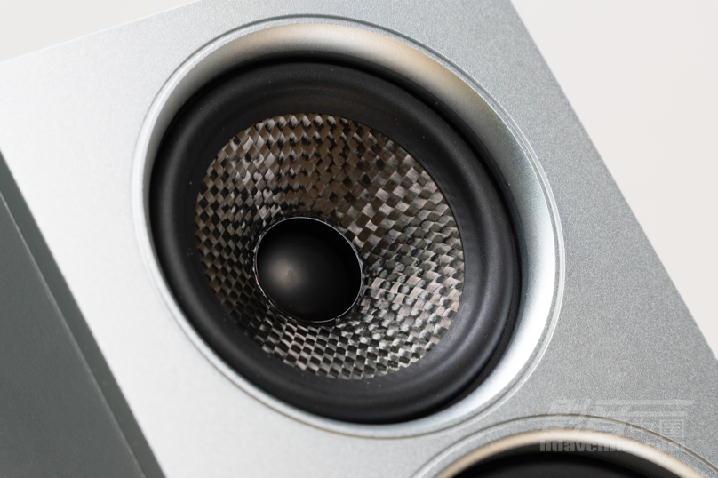

很难想象,如此小巧的箱体居然是三分频四单元设计。事实上,如此紧凑的箱体不少见,三分频也不少见,但是二者相加就不常见了。三分频是大型书架箱或者落地音箱才会采用的配置,之前我在测评KEF Q Concerto Meta的时候说过,紧凑型书架箱内部空间有限,前障板面积狭小,无法容纳3只独立的单元,因此同轴单元是最优解。同轴结构让高音和中低音从同一位置发声,减少了因单元分离带来的时间差。这样能够在听音时产生更统一的声像定位,让声音更“集中”,尤其在近场监听或高精度听音环境中尤为重要。MiniMax3是将0.75英寸的球顶高音安置在3英寸同轴单元中央,采用ISP悬挂吸音系统,为高音震动提供阻尼系统,吸收腔隙后方反射杂音。同轴单元振膜材质为碳纤维,兼具轻量化和刚性。
3英寸同轴单元,中央是一个0.75英寸的球顶高音

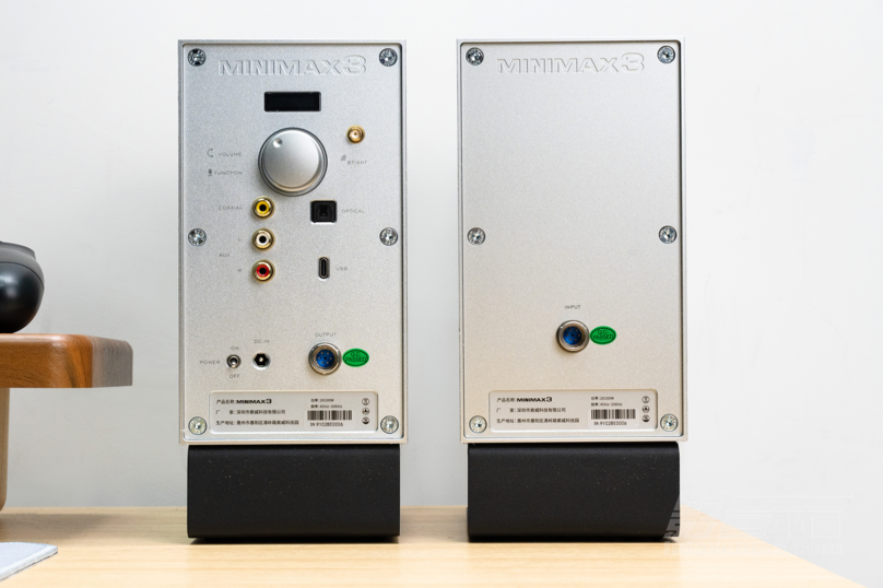

MiniMax3采用主副箱设计,没有固定左右摆位,可切换声道

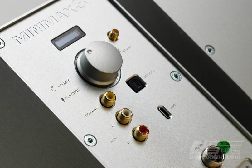

作为一款面向民用与半专业市场的有源音箱,MiniMax3 的功能配置也相当齐全,几乎涵盖了主流使用场景所需的所有接口。除了常见的RCA 接口,还有光纤、同轴以及 USB接口,满足各类连接需求,同时无线方面提供了蓝牙功能,方便快捷。当你按压一次,进入到输入模式切换,旋转可切换RCA、光纤、USB、蓝牙等;按压两次是切换音效场景,提供了Media和Monitor两种模式;按三次是调整低频增益,有FLAT、-2dB和-4dB三档可调;按四次是调整高频增益,有-2dB、FLAT和+2dB三档可调;按五次对调主音箱声道,方便桌面摆位。
背面接口一览,带有一块显示屏,音量、输出模式、高低频增益均可显示
