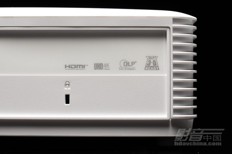

散热系统采取前方和左侧散热孔进风,右侧散热孔排风的方式,便于靠后方吊顶安装
机身后方带有两个HDMI接口,其中HDMI 2口支持ARC(音频回传通道)

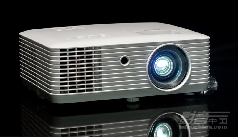

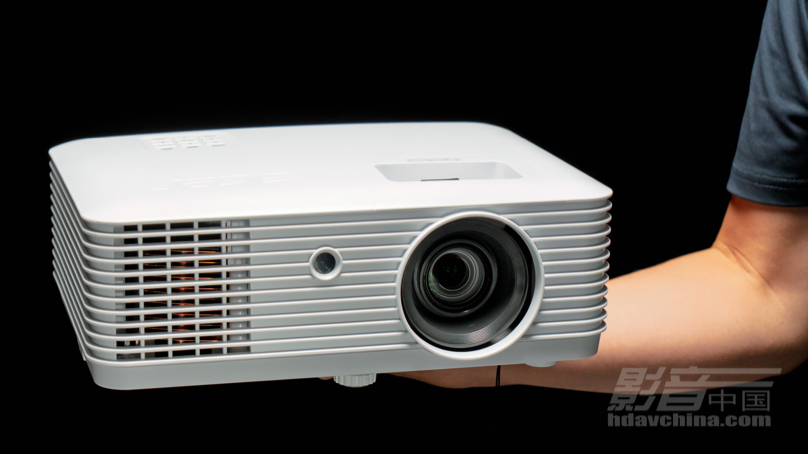

从整体设计来看,HL6810是一款非常紧凑的家庭影院投影机,其机身尺寸接近于一本杂志,重量仅为3.2kg,成年男性可以轻松单手托起,可以轻松融入到各种不同的家居环境中。尽管体积小巧,HL6810却能实现高达4000ANSI流明的亮度输出,同时将整机功耗控制在250W左右,这一出色表现得益于其采用的激光+LED混合固态光源系统。这个高能效的混合固态光源系统主要分为两个部分,包括由蓝色激光二极管、荧光色轮以及滤光色轮所组成的激光荧光光源部分,另一部份则是蓝色LED光源,通过这两者的结合,相比传统灯泡光源,可以获得更高的光线利用率,并且在相同光源功耗的情况下可以实现更高的光输出亮度。Acer方面表示,HL6810所采用的激光+LED混合固态光源系统相比传统灯泡光源,产生相同亮度的情况下,可以节省48%的功率,同时光源寿命也达到了30000小时。
HL6810仅有3.2kg,可以轻松单手托起

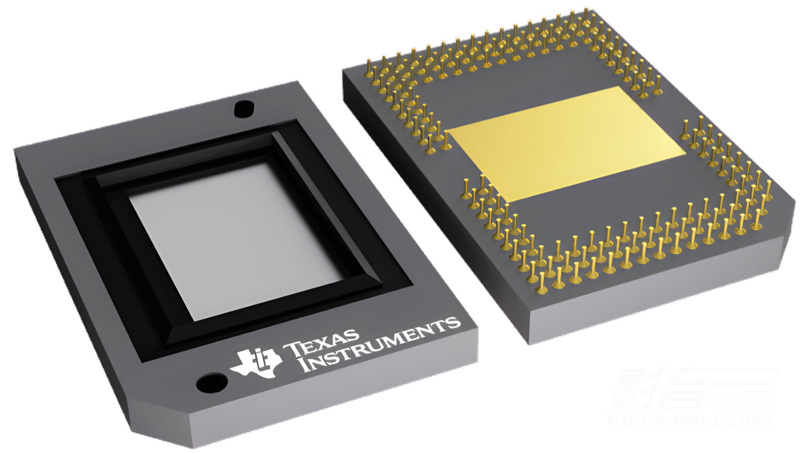

成熟的单片式DLP技术方案,0.65英寸DMD大芯片
作为全球投影显示领域的领导品牌,Acer始终以用户需求为导向,构建了覆盖商教、工程、家用及便携市场的完整产品矩阵。在核心技术方案的选择上,Acer家用投影产品线坚持采用德州仪器TI成熟的单片式DLP技术。特别值得关注的是,在HL6810这款紧凑型家用投影机上,Acer并未因机身尺寸限制而妥协采用常见的0.47英寸DMD芯片,而是不惜成本选用了更高规格的0.65英寸DMD显示芯片,通过XPR光学处理技术实现UHD 4K画面分辨率,也就是3840×2160,同时更大的芯片显示面积显著提升了光通量,使亮度输出达到更高水平,而更大的微镜单元还带来了更优异的对比度表现,配合动态黑技术,HL6810实现了50000:1的动态黑对比度。
HL6810搭载TI 0.65英寸UHD 4K DMD芯片,通过XPR技术可以实现3840×2160的显示分辨率

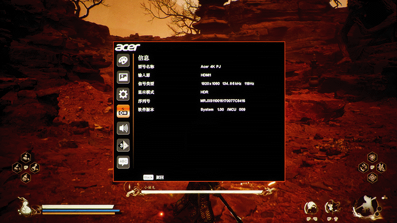

240Hz高刷新率,专门的足球模式
在游戏方面,搭载0.65英寸单片DLP技术方案的HL6810可以在1080p分辨率的状态下,实现240Hz高刷新率,同时还具备4.2ms低输入延迟。当开启了专门的游戏模式之后,玩家们即时是面对第一人称射击游戏或者动作类游戏,都能获得不错的跟手感,并且整个游戏画面也十分流畅顺滑。有趣的是,HL6810还特别为足球爱好者准备了专门的足球显示模式,优化了草地的绿色和人物的肤色,让观看足球赛事转播以及玩足球游戏更加带感。
在240Hz高刷新率的大画面下玩《CS:GO》十分爽快
特别优化草地颜色的足球显示模式

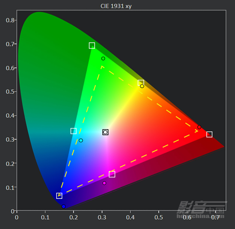

在实际测试环节中,主要观察HL6810在4K HDR状态下的屏前亮度与色彩表现。测试软件与仪器方面,分别是Portrait Displays Calman 2025专业色彩测量软件、4K HDR视频信号发生器以及分光型色度计,搭配130英寸增益1.0 ISF认证非透声白幕。现场采取关灯加上一定程度的遮光处理,以尽量降低环境光因素对测试结果所造成的影响。在屏前亮度测试方面,HL6810在4K HDR状态下,以及光源功率输出设定在最大值的情况下,全白画面中心亮度达到了138.21nits/40.41fL,已经超过了杜比影院108nit/31.5fL的亮度水平,可满足120-150英寸大画面投射需求。同时在保持高亮度的情况下,色域覆盖范围达到了80% DCI-P3,超过100% Rec.709,其中蓝色的饱和度尤为突出。
全白画面中心测试亮度达到138.21nits/40.41fL
在4K HDR状态下,色域覆盖范围达到80% DCI-P3
