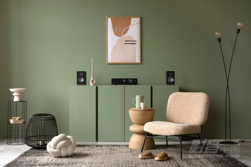

这里从两个角度来观察。我们并非单纯说书架箱相对价格便宜,其实平价流媒体播放机的井喷,也大大拉低了总体预算,进而让系统的总成本变得更加可控。
比如说,流媒体播放机的选择越来越多,之前几万元到万元级,现在还有低于5000元的机型不断涌现。两年前我看到Cambridge Audio四五千元的流媒体播放机直呼便宜,如今另一个品牌WiiM的出现,更是让人跌破眼镜。2199、1499乃至999元,即便内置功放的WiiM Amp也才2999元,但究其品质而言,却不差!如果再选择一对有源音箱,整套系统的价格可能就在10000元左右。对于“轻Hi-Fi”或者单纯将它用作桌面系统,性价比很高。要知道,你买台Soundbar,可能也要八九千元。至于无源音箱,搭配放大器和流媒体播放机,可能20000元、30000元就“拿下”了。以目前城镇居民的收入条件来说,稍加一把,几乎谁都能拥有。
2.空间适配性强
这是很多发烧友,尤其是入门玩家遭遇到的现实话题。摆哪里,怎么摆?客厅是全家人共享的空间,你要摆音响,小朋友还要摆玩具,矛盾凸显。书架箱最大的优势,就是不会占用太多的空间,甚至于你还能将它放到电视机柜上(虽然我们并不推荐这么做)。这样一来,对居住环境的侵入性就低得多。
3.搭配难度低
书架箱不难推,至少最近十余年间是如此。我入行时流行的那些欧式小书架箱可不这样。早年LS3/5a,还是丹拿或其它一些品牌,都以“难伺候”闻名。但是时代在变,不仅是技术更新,我觉得更重要的,是观念的更新。普遍来说,现代音箱都不再是那么难推了。为什么呢?尤其是平价音箱,你再推,不说发烧友有怨言,市场也早将你淘汰了。
这样一来,一台平价的立体声放大器,比如60W×2的,再或者是那些内置流媒体功能的一体式放大器,都能很好地胜任。与之相匹配,便是这些放大器本身也相对平价,从某种角度出发,衬托出了性价比。是的,其实所谓“搭配”,真的是环环相扣的。可以这样认为,书架箱的易于驱动,其实也巩固了性价比优势。

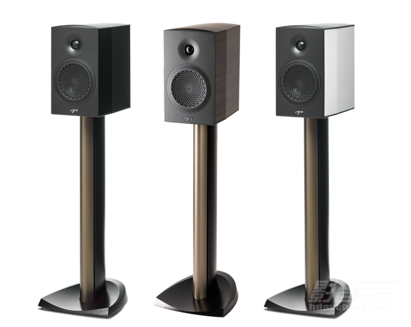

搭配原厂脚架的Premier 200B三个图需要组合一下
技术简介

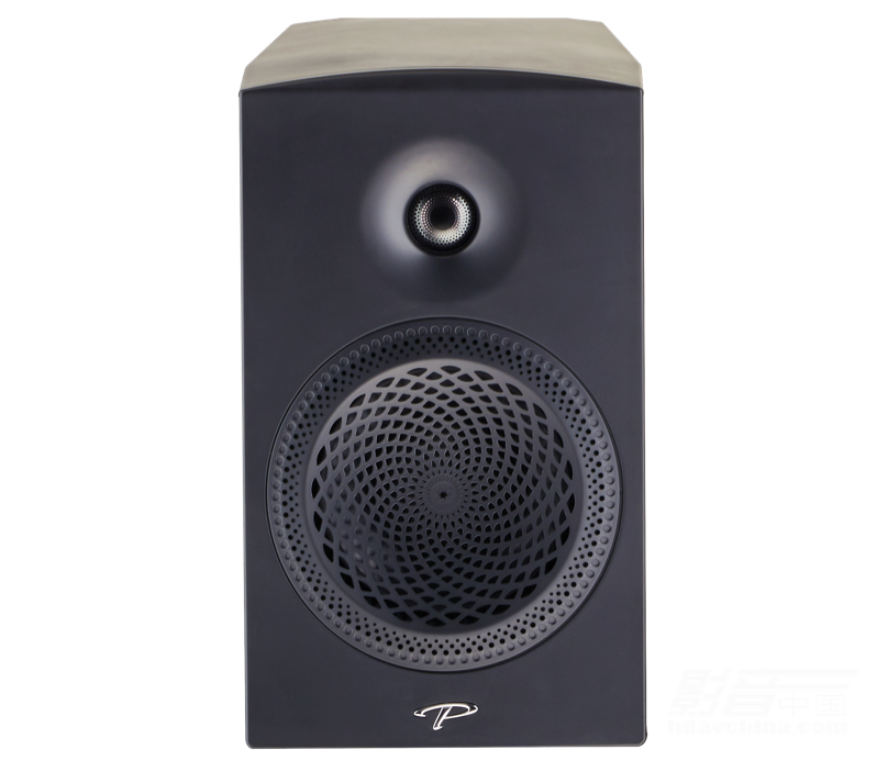

Premier是Paradigm的中阶系列,共有6款产品,包括800F、700F落地箱、600C、500C中置和200B、100B书架箱,均选用1英寸口径X-PAL球顶高音和黑色阳极氧化X-PAL锥盆中低音(Premier 200B为6.5英寸口径单元),以确保组成影院系统时音色上的匹配。
高、低音单元前方都有PPA透镜的“保护”
有如此规模的厂房和研发能力,自然在单元、箱体设计上,会有些独门技术。Paradigm就宣布在Premier系列中,沿用旗舰Persona名为“PPA”的多孔相位校正透镜技术。不难看出,无论是球顶高音还是锥盆中低音,其前方都有独特的多孔“镜片”,除了避免单元为外力损坏,这种镜片还能使声音输出更为平滑,减少音染。另一项技术,同样来自旗舰Persona,那就是ART悬边技术,它被直接注塑成型于中低音单元上,能形成更大的振幅,令输出增益提升3dB,同时失真降低50%,这种热塑性弹力材料,还具有耐用和可靠的优点。

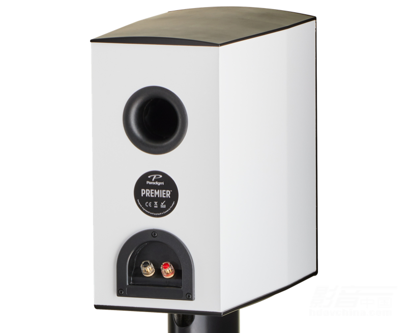

弧形箱体与后置的低音反射孔
箱体部分,选用0.75英寸高强度、无共振的中密度纤维板。前障板应用到1英寸厚、具一定弧度的材料,以减少衍射并提升声辐射特性。内部少不了精心设计后的支撑加固。Paradigm还强调,他们会对音箱外饰采取家具级别的处理,确保其美观。

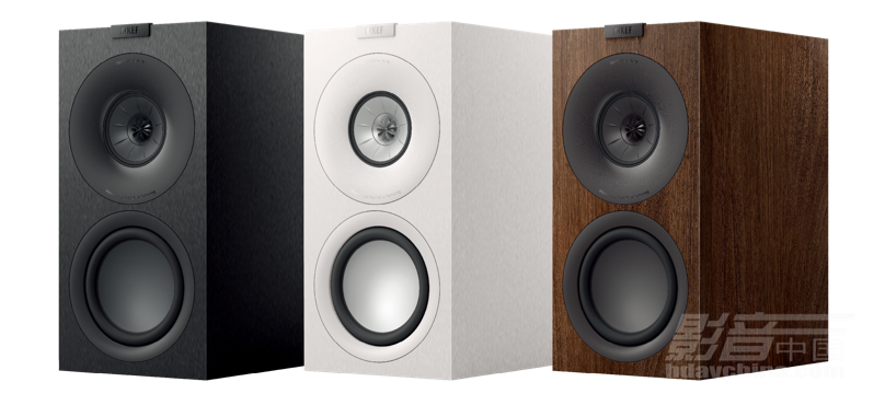

3种不同饰面的Q Concerto Meta
技术简介

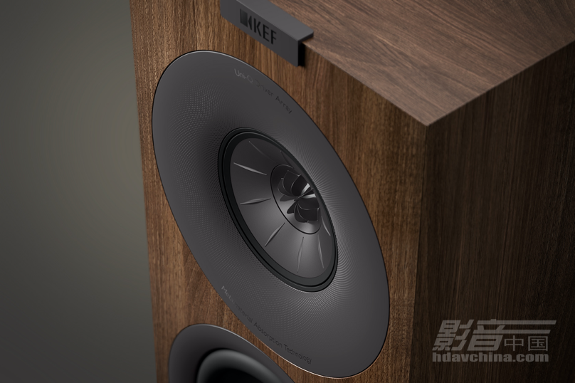

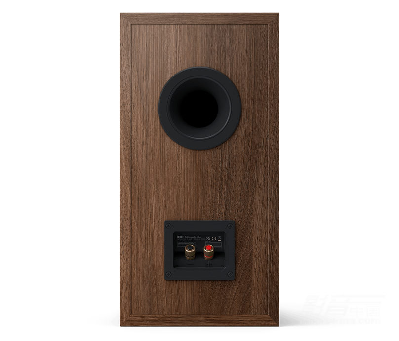

Q Concerto Meta搭载了第12代Uni-Q同轴单元,包含4英寸铝制中音和0.75英寸导管式铝制球顶高音(搭载MAT技术)。由于是3分频音箱,因此它的高音口径较Q3 Meta的1英寸要小,从而令分频点可以设置到2900Hz,换句话说,高音单元承担的频率响应要短一些,这样做也令频段划分更细致,只需专心致志完成高频的重播。同样的道理,4英寸中音单独承担了430~2900Hz的频段。至于单元外围,我们可以留意到,它被设计成浅号角(Shadow Flare),延续了波导效果,又减少了箱体边缘的衍射干扰。
搭载了第12代Uni-Q同轴单元
6.5英寸低音单元为纸基,添加铝质表层的复合设计。这种材质与浅凹的振膜表面结合,确保了良好的阻尼特性、更高的刚性和更强劲的活塞运动,有望提升冲击力和清晰度。
后背一览
音质表现
Q Concerto Meta比我们想像中更容易驱动,不要因为它是3分频设计就心怀疑虑。独立低音单元的加持,令它在低频下潜、力度和控制力上都有更好的表现,简单来形容,就是一个“稳”字,自然而然也是本次专题中声音全貌更接近落地箱的一款。它同时能营造出令人信服的音场,不仅宽广,而且声像定位 与聚焦都很出色,尤其是测试管弦乐作品时,更能很好地体验到。

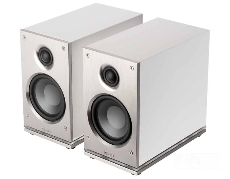

丝缎白饰面的Signature Edelstein
技术简介
德语中,Edelstein代表“宝石”,我们将Signature Edelstein直译为“宝石签名版”。个人觉得,小巧精致的它,配得上“宝石”的称呼。

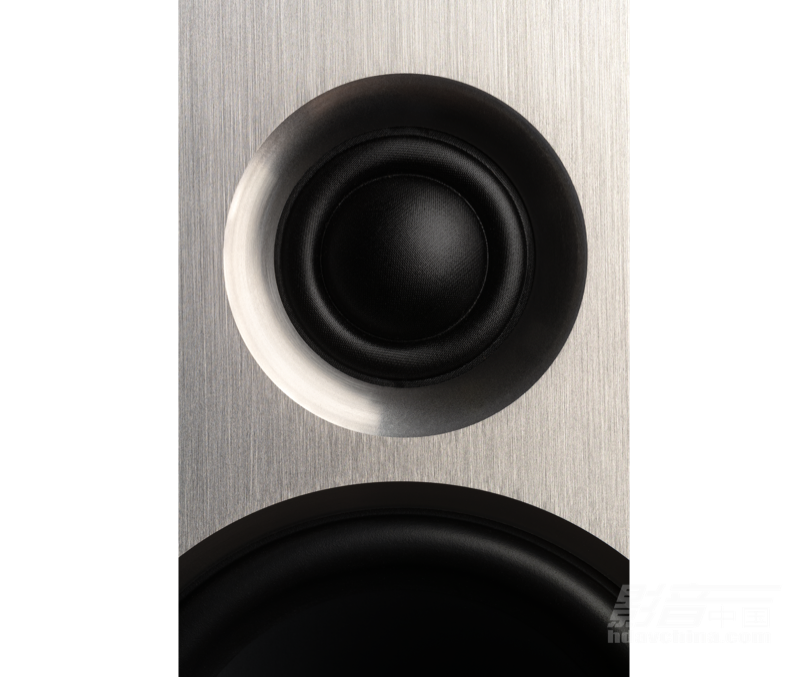

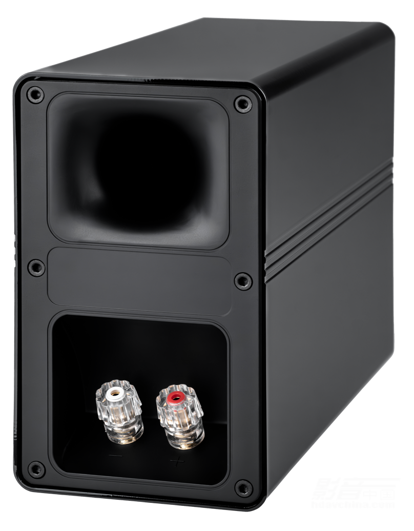

Signature Edelstein配备1英寸口径复合织物球顶高音,超宽悬边设计,增强了20kHz以上高频的扩散。单元前方的“球形波导”集成在铝合金前面板上,确保了最佳的辐射模式。至于高性能的钕磁体系统,则提供出色的动态和解析力。
4.5英寸中低音单元,振膜为“三明治”结构,即“陶瓷+镁铝合金+陶瓷”。倒置的防尘帽,在刚性和内部阻尼上有出色表现。非磁性的铝合金压铸盆架,优化了气流,避免大冲程时产生湍流和压缩效应。

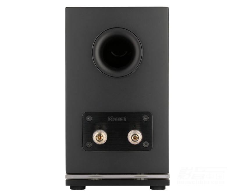

反射孔后置,接线柱固定在金属背板上
虽以MDF中密度纤维板制作箱体,但前面板选择精密加工和抛光后的实心铝材,单元与高音的波导结构都直接安置于上。底板由抛光亚克力和实心铝合金双重构建,除了外观上显得优雅,也起到良好的避振作用。下方,更是具有吸震效果的橡胶脚垫,确保放置稳固。
带有特殊涂层的Airflex反射孔位于后背,喇叭接线柱位于其下,固定在金属背板上,做工扎实。回想起那些袖珍型书架箱,因为目标用户是初入门者,往往更看重成本的控制。Signature Edelstein是个例外,给我留下了深刻印象。
高音单元前方的“球形波导”
音质表现
Signature Edelstein能重塑超越其袖珍体型的庞大音场,如果你用布料遮挡,可能想象不出眼前发声的,是这样一对袖珍型音箱。在小型化客厅,或是SOHO办公作为桌面音箱使用,它能呈现充满细节和沉浸感的音乐表现,三频均衡。它的中频会有稍稍加强,与细腻高频衔接后,相当引人入胜,而且久听不厌。

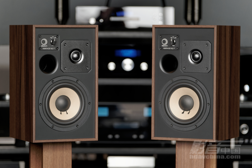

Elipson Heritage XLS7
外形复古,离轴响应出色
Elipson的前身Multimoteur,是个生产玩具电机的工厂。法国工程师Joseph Léon的加入,改变了这一切。1951年工厂更名为Elipson,这是ellipse(椭圆)和son(声音)的复合词,也寓意着他们开始专注球形音箱的研发。1953年,BS50 Tribute球形音箱的诞生和其首创的“椭圆声学反射体”理念,奠定了“球形音箱鼻祖”的历史地位。
复古气息浓郁的Heritage XLS7
技术简介
不过本文推荐的,是Elipson复刻20世纪七八十年代设计美学的Heritage系列。你可以将Heritage译为“遗产”或是“继承”,因此带有鲜明且浓厚的复古意味。像是胡桃木/橡木饰面的箱体、黑色喷漆的前障板以及织物网罩,散发着浓浓的“古早味”。

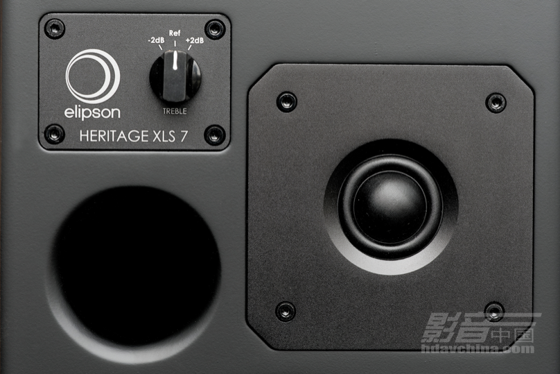

单元排列,采取非对称款式,与现代的音箱设计风格截然不同。它的低音反射孔位于正前方,就算靠墙摆放也无妨。高音的增益调节从0到±2dB共计3档,如果近场聆听,觉得高频过量,就能做些衰减,反之则可以提高高频的输出声压。
高音附带增益调节
Heritage XLS7配有0.87英寸丝膜球顶高音和双磁铁驱动系统,确保高频解析力和瞬态响应的发挥;中低音单元为6.5英寸的纤维素纸基振膜,通过增加磁通量与优化悬挂系统,实现49Hz(±3dB)的低频下潜。内部选用OFC无氧铜接线和定制的分频元件,来减少信号的损耗,分频点则设在2400Hz。

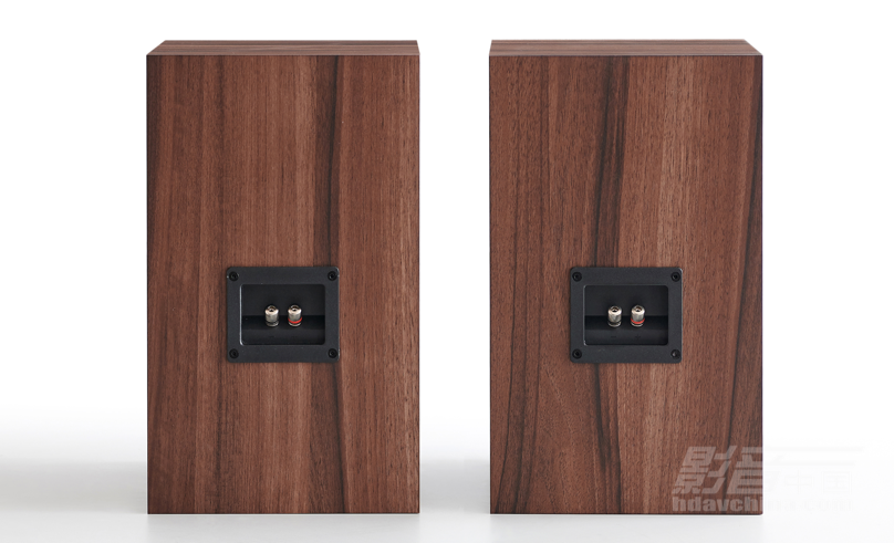

后背一览
音质表现
千万不要有先入为主的概念,认为法国品牌的声音就是飘逸、夸张,甚至还脑补出“浪漫”……Heritage XLS7并非如此,它中频饱满,欣赏人声很有亲和力,但同时又相对中性。高频细节丰富,低频虽然有限,但营造出的蓬松感与高频的丝滑形成了一种巧妙的平衡。还有,就是离轴响应的表现也很出色,你不必完全正襟危坐,就能刻画出一个完整的三维音场,无论深度和宽度,都远超音箱本身的摆位。
基本参数
频率响应:49Hz~25kHz(±3dB)
灵敏度:88dB
分频点:2400Hz
推荐功率:30~120W
阻抗:6Ω
尺寸:W225×H380×D250mm
重量:9.7kg
饰面:胡桃木、橡木
原厂官网:https://en.elipson.com
参考价格:7990元

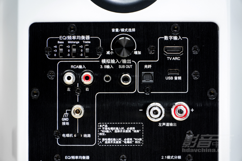

有源设计带来了丰富的端口配置。在C707PA MKII的后背,高/中/低3频居然都有独立的EQ调整。模拟输入部分,有RCA输入,也有3.5mm输入以及超低音输出。数字输入部分,分别有HDMI Arc、光纤和USB连接,也是相当齐全了。
后背端口一览

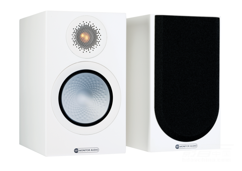

Monitor Audio Silver 50 7G
C-CAM单元技术加持,细节表现丰富
Monitor Audio(猛牌)的系列划分非常“科学”,基本就是参照金属元素表来进行。由此,Silver(银)便是它中阶且很受好评的系列。至于说7G,就是第7代,这对于一个有着50多年历史的品牌,也是很自然的事。
Monitor Audio赖以成名的C-CAM单元技术,在这一代Silver系列中得到了保留,而且还是延续自上一级Gold(金)系列的。包括1英寸口径、铝合金材质+氧化镁涂层的C-CAM金高音和运用RST II结构、5.25英寸C-CAM材质的中低音单元。前者较上一代产品更轻和刚性更佳,结合六边形蜂巢状开孔构成的导波设计,强化了高频的扩散性;后者由于延展性更好,因此可以承受更大的音压输出,结合大型磁路,使得单元的控制力更好。
不愧出自经验丰富的大厂,Silver 50 7G做工精良。声音表现方面,细节刻画丰富,而且声像聚焦精准。后置低音反射,调整得当会令低频量感得到提升。
基本参数
频率响应:47Hz~35kHz
灵敏度:86dB
分频点:2600Hz
推荐功率:40~100W
阻抗:8Ω
尺寸:W165×H282×D272mm
重量:5.6kg
饰面:黑橡木、胡桃木、哑光白、亮光黑
参考价格:10600元
原厂官网:www.monitoraudio.com

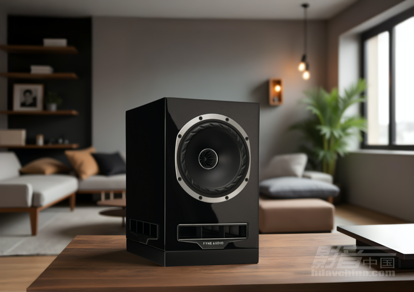

Fyne Audio F500S
优异的声像聚焦和出色的声音透明度
Fyne Audio创始团队源自Tannoy(天朗),因此也以同轴音箱示人。
在Fyne Audio产品目录中,F500是个面向中阶的系列,包括F500E、F500S和F500SP,所以我们开玩笑中,F500S(型号名与系列名完全吻合)是中坚力量中的中坚。

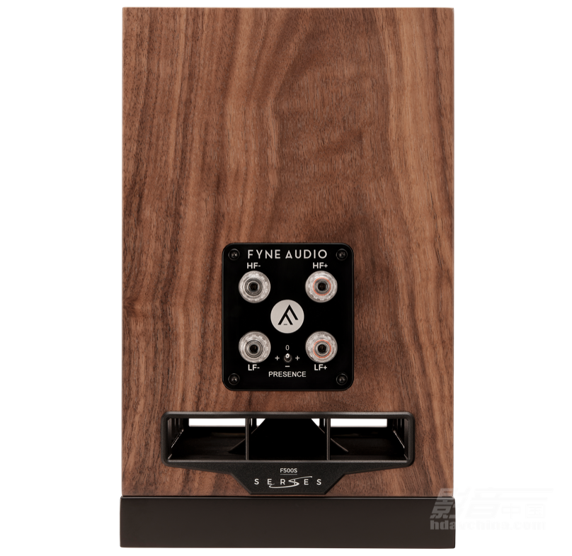

F500S应用新一代IsoFlare同轴单元,包括以钕磁体驱动的镁合金高音,高频延伸直达30kHz以上。6 英寸口径复合纤维锥盆低音,结合FyneFlute环绕悬边,带来精准的瞬态响应和自然的音质。专利的BassTrax低音扩散,确保360度均匀的低频延伸,这对于摆位也会有所帮助。音箱背面,设置了+/-3dB(针对2.5~5kHz频段内)的个性化调整,极具特色。
F500S是对高性价比的同轴音箱,非常精准,尤其是声像聚焦方面,还有就是声音的透明度很出色。怎么说呢,它的声音缺乏修饰,有点类似监听音箱的风格,当然也许会有人认为它不够奔放,只能说是见仁见智了。
基本参数
频率响应:45Hz~34kHz
灵敏度:89dB
分频点:1700Hz
推荐功率:30~100W
阻抗:8Ω
尺寸:W204×H325×D317mm
重量:8.3kg
饰面:黑橡木、胡桃木、钢琴亮光黑
原厂官网:www.fyneaudio.com
参考价格:8680元

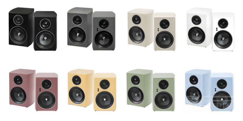

ELAC Elegant BS 305
直白、率真,延续“小钢炮”的优异音质表现
Elegant BS 305的历史,可以追溯到30多年前,那就是被称为“Little Wonder(小奇迹)”的Elegant 305。新款延续铝制箱体设计,6.5mm厚度铝材和内部加强筋结构,据称有与19mm厚度MDF板相当的刚性。音箱正面无前障板设计,优化了声波扩散,也更有助于营造“开放、通透”的声音。
由于定价仅为上位产品Elegant BS 312.2的1/2,因此并未搭载ELAC闻名的JET 6喷射高音,改为1英寸丝膜球顶高音。中低音依然沿用4.5英寸铝膜“三明治”(材质为铝膜合金+芳纶纤维)单元,刚性较传统纸盆大大提升,结合优化后的磁路系统,低频同样可以下潜到42Hz,难能可贵。
Elegant BS 305的声音表现,可以用“直截了当”来形容,忠实还原录音本身想要表达的信息,同时解析力不俗。低频饱满、快速且有细节,虽然是铝制箱体,但没有想象中“高冷”的特性,高频直率但不张扬。
基本参数
频率响应:42Hz~23kHz
灵敏度:86dB
分频点:3500Hz
推荐功率:50~150W
阻抗:4Ω
尺寸:W208×H123×D270mm
重量:5.5kg
饰面:红、蓝、黄多色磁性网罩+黑白色边框,最多8种色款
参考价格:9960元
