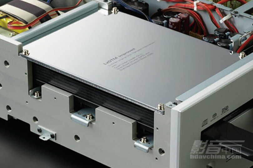

02.JPGD-10X的转盘被封装在一个独立的金属盒内,这个金属盒的侧板厚度为8mm的铝金属,顶板是5mm钢制顶板

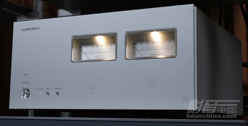

说到M-10X功率放大器,它每声道的输出功率是150W(8欧姆)。看上去好像输出功率并不大,但却具备强劲的低阻抗驱动能力。在1欧姆负载时能输出1200W功率,所以面对ATC SCM50这样的音箱,M-10X能展现出稳重扎实的推力。M-10X的电源储备相当充裕,它的变压器容量为1250VA,瞬时最高可达2500VA,滤波电容容量为20000uF×4。另外,M-10X也能桥接为单声道模式,8欧姆负载下输出功率跃升至600W,2欧姆负载下输出功率高达2400W。
06.JPGM-10X工作时,功率表透射出来的温暖灯光让冷色调的机箱形成鲜明对比,但又显得和谐

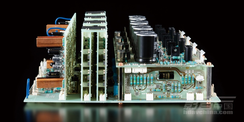

07.JPGM-10X其中一个声道的功率放大电路模块,部分电路也采用了立体布局,每声道一共使用8对功率晶体管
