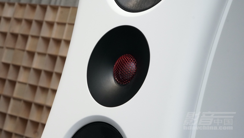

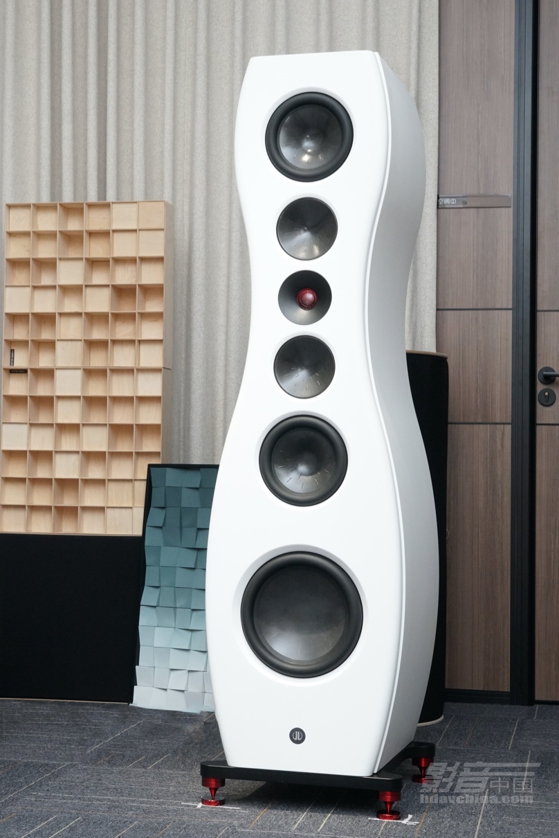

02.JPG LK-P211的高音单元是一只28mm口径纯铍膜半球顶高音单元,而且高音单元增加了波导器,控制声波,提高灵敏度

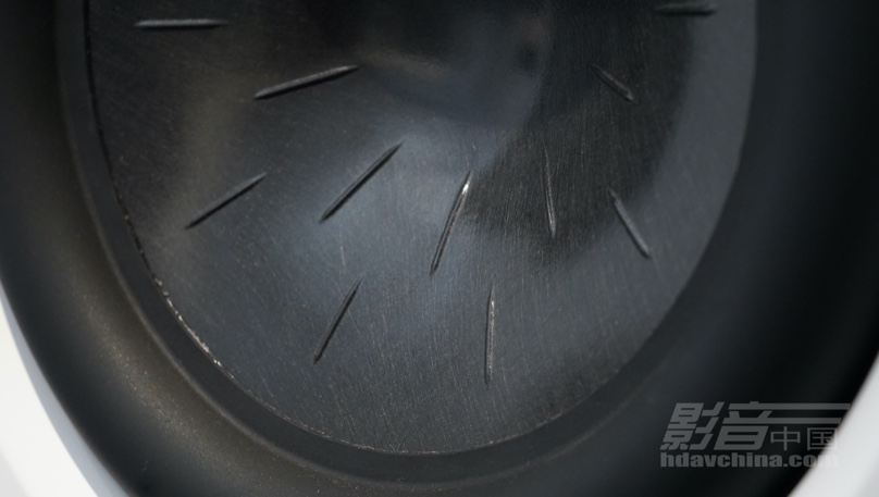

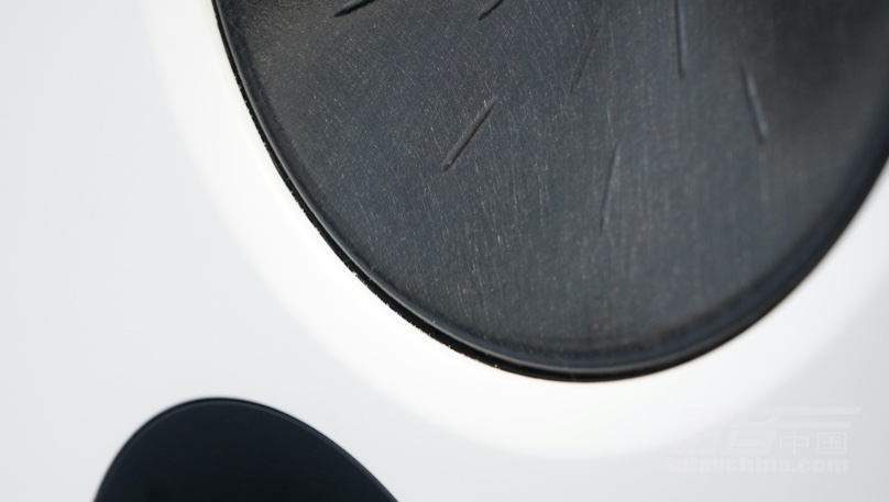

03.JPGLK-P211的中音单元是“无悬边”设计。实际上,悬边的安装位置在表面上看不到。这种设计的好处是反映速度快,适合用在中音扬声器上面,而且它的振膜是“石墨烯混合纤维”以增加刚性,而且振膜表面还有多条加强结构,可以减低分割震动
04.JPGLK-P211的中低音单元,振膜材质与中音单元一样,但悬边更厚,冲程更大

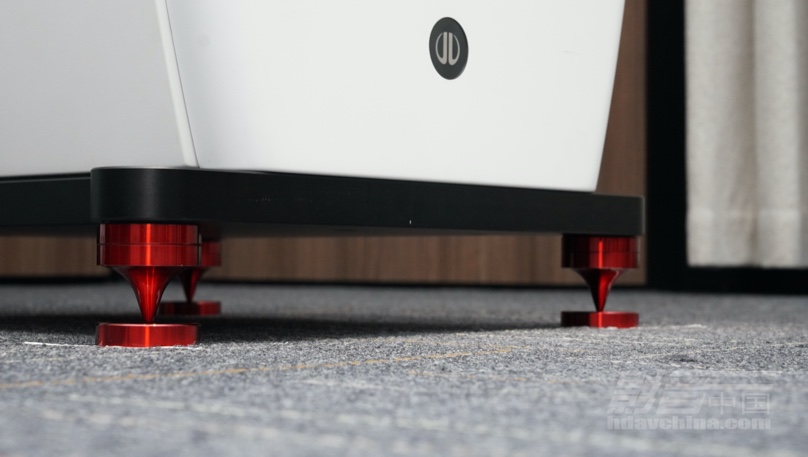

05.JPG音箱底部的脚钉

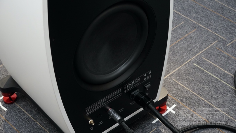

LK-P211在频响范围方面的设计初衷就是追求全频回放,它采用4路7单元的设计。包括1只28mm的半球顶纯铍膜高音单元,负责2.5kHz以上的频率重放;2只5.5石墨烯振膜中音单元,负责500Hz~2.5kHz频率重放;2只8英寸石墨烯中低音单元,负责70Hz~500Hz播放;2只11英寸的超低音单元,负责70Hz以下的频率重放。其中,两只低音单元是一前一后安装,以Push-Push方式工作,为什么这么做?那是因为超低音单元的冲程长,会引发箱体震动,一前一后安装时就可以抵消震动。这些单元都有各自独立的腔体,各自不受干扰。而且箱体的结构类似“套娃”结构,所以箱体非常坚固。整只音箱的频响范围达到20Hz~22kHz(-3dB)/16Hz~42kHz(-10dB),达到全频回放的性能。
06.JPG其中一只超低音单元安装在音箱背部。对于超低音单元与电子线路之间是有针对性设计。电子部分采用MCU来对低音单元已知的失真特性做补偿,用于降低失真

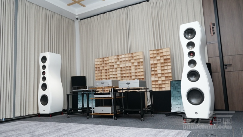

在到达聆客音频公司之后,我就迫不及待的听LK-P211。由于我很喜欢弦乐,所以就挑了一张Julian Lloyd Webber在飞利浦录制的《海顿第一/四号大提琴协奏曲》。在LK-P211上面听这个专辑,我认为是多次听音以来最为正确的其中一次。因为LK-P211反映出来的大提琴声音十分丰满,而且完整。毕竟大提琴这种乐器的声音一方面是靠琴弦震动,另一方面是靠琴腔的共振。我之所以听到丰满,完整的大提琴声音,那是因为LK-P211出色的低频重播性能完整的呈现出琴腔共鸣的声音。
对于LK-P211重播声音的完整性,在这里我又不得不拿《Cantate Domino》这个专辑来说事!因为这录音里面有管风琴乐器,例如专辑里面的“Julsáng”以往我更多的是以深沉感来形容低音,而LK-P211重放出来的管风琴的低音效果,我想我会用沉浸感来形容。因为LK-P211的低音重放效果实在太出色了,低音有更多的细节和延伸,低音听起来缓缓的,相当的舒服。还有钢琴的录音,LK-P211也重放得很好,钢琴的宏伟感来得更加充分。例如,朗朗在DG录制的《圣桑钢琴协奏曲》,我就听第一乐章开头那段钢琴独奏,效果就非常经验,又大又宏伟,又有震撼力的钢琴听起来实在太爽了。
听克莱默演奏米尔斯坦改编的“帕格尼尼偶记”,LK-P211的铍高音单元发出的高音顺滑,华丽,富有光泽。《Friday Night in San Francisco》(旧金山星期五之夜)这个现场录音专辑,这个录音在录制的时候由于麦克风与吉他的距离比较近,收录到非常丰富的细节,非常强烈的质感。我觉得LK-P211在重放这个录音的时候,效果太厉害了,吉他的真实感是历历在目,甚至能够用原原本本的呈现在面前来形容。
LK-P211呈现出来的声音犹如“打通任督二脉”,声音自然开放,声场打得开,动态强弱对比强烈。听The Dave Brubeck Quartet在CBS录制的《Time Out》专辑,这是发烧友熟悉的发烧爵士录音,以“Take Five”最多人听。当我听到这段熟悉的音乐时,乐器的声音结像一件一件的呈现出来,简直触手可及。倍大提琴的低音弹跳力以及低音量感都相当好。Manfred Honeck在日本EXTON录制的《马勒第三交响乐》,我就听了第一乐章开端部分。正因为LK-P211内置功放的充沛功率,交响乐的表现有着十足的气势和力道,而且收放自如,低音的控制力出色,动态对比强烈。
