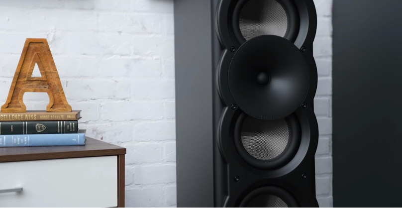

即便作为入门级系列,A 系列在箱体材质选择上也毫不含糊,采用了 HDF(高密度纤维板)。与音箱常用的 MDF(中密度纤维板)相比,HDF 的密度高出 35%,这使得箱体更加稳固,进一步提升了声学性能。
(二)前障板与外观:声学功能与美观兼具
音箱的前障板不仅是外观的重要组成部分,更承担着关键的声学功能。A 系列的前障板厚度达 50 毫米,比音箱主箱体稍厚,当两者组装在一起时,能够形成分层阻尼结构,进一步减少共振,让音质更纯净。
在外观方面,A 系列采用哑光黑色饰面,风格低调而优雅。无论是放置在专门打造的家庭影院中,还是融入时尚的客厅环境,都能完美适配,不会显得突兀。其做工和外饰工艺精湛,细节处理到位,尽显高品质质感。此外,品牌还为用户提供了网罩选择,如果用户希望隐藏音箱组件,可自行购买网罩安装。

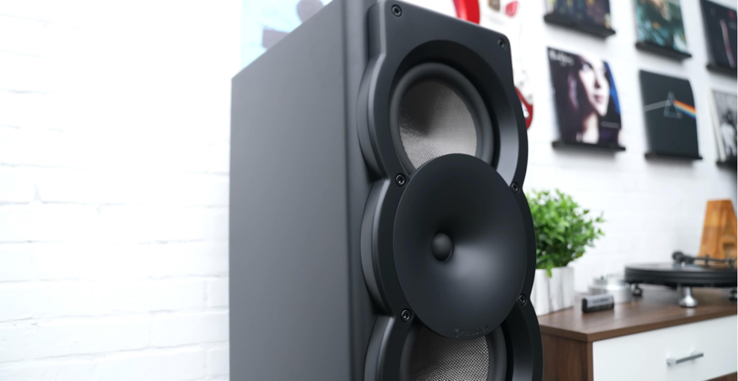

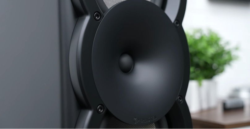

(一)高音单元:精准控声,声场宽广

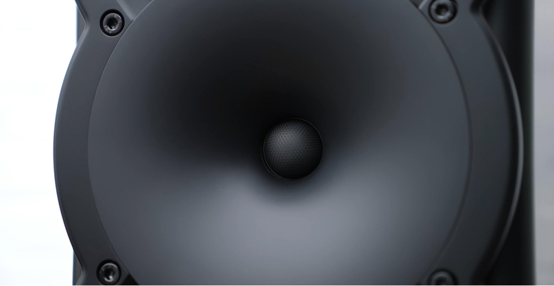

A 系列每款型号都配备了 Perlisten 佰俪声新型的 35 毫米丝膜球顶高音单元,该单元安装在定制波导中,本质上是 R 系列高音单元的衍生版本,不过将蚕丝球顶替换为了聚酯纤维球顶。
这里的波导并非单纯的装饰部件,它经过精确的造型设计,能够有效控制声音从高音单元辐射的方式,确保在更宽广的听音区域内,音调平衡保持一致。而且,波导向前突出,并略微覆盖中低音单元,这种设计有助于使音箱更接近点声源发声,从而呈现出极为庞大的声场。无论用户坐在最佳听音位,还是稍微偏向一侧,都能听到自然、均匀的声音,极大地提升了聆听体验。

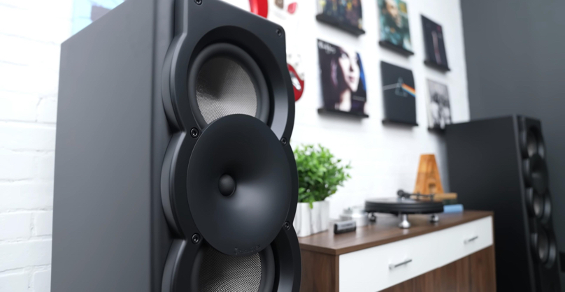

(二)低音单元:强劲有力,细节丰富
Perlisten 佰俪声为 S 系列研发的碳纤维喇叭单元性能出众,而 A 系列也采用了该单元的不同版本。A 系列所有四款型号均配备定制设计的9英寸碳纤维喇叭单元,碳纤维材质具有极高的硬度,同时又非常轻盈。这种特性使得振膜能够快速、准确地移动,且不会发生弯曲变形,进而带来紧实、快速且细节丰富的低音效果,即便在较高的聆听声压下,低音表现依然出色。
此外,低音单元的磁路结构专为线性运动设计,这一设计能够有效减少失真,同时保留声音的动态范围,让低音不仅强劲,还富有层次感和生命力。

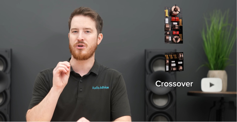

(三)分频器:优化音质,合理权衡
分频器是音箱的核心部件之一,它负责将所有声学信号准确引导至对应的喇叭单元,对音质有着至关重要的影响。在 A 系列的研发过程中,团队最初采用的是标准电感,但经过多次听音测试后,为了获得更理想的声音效果,最终决定改用成本更高的空芯电感。这一调整虽然增加了成本,但显著优化了音质,体现了品牌对音质的极致追求。
在接线柱方面,A 系列背面配备了一对坚固的接线柱。与 R 系列大多数型号具备的双线分音功能相比,A 系列在此处略有降级。不过,Perlisten 佰俪声认为,在 A 系列的定位和成本考量下,这是值得的成本权衡,既满足了用户的基本使用需求,又控制了产品价格。

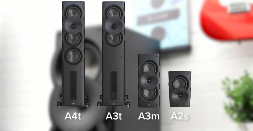

A 系列的一大优势在于,每个型号都共享相同的喇叭单元和音色调校,用户可以根据自身需求,将不同型号灵活混合搭配,打造出一套连贯、统一的音响系统。具体选择哪种组合,主要取决于房间大小以及用户的使用需求,是专注于音乐欣赏、家庭影院体验,还是两者兼顾。

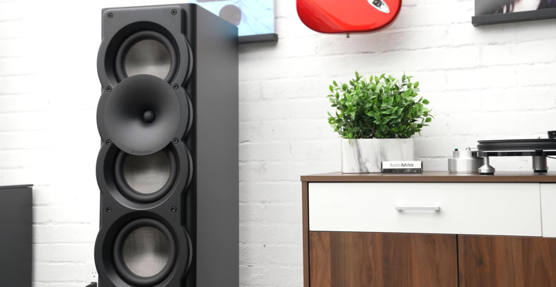

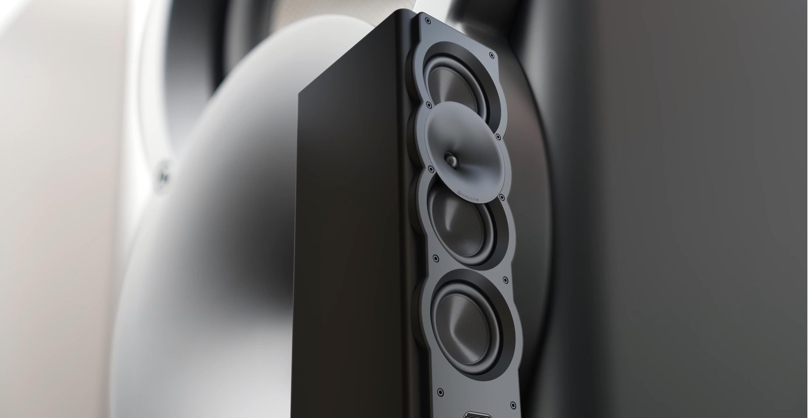

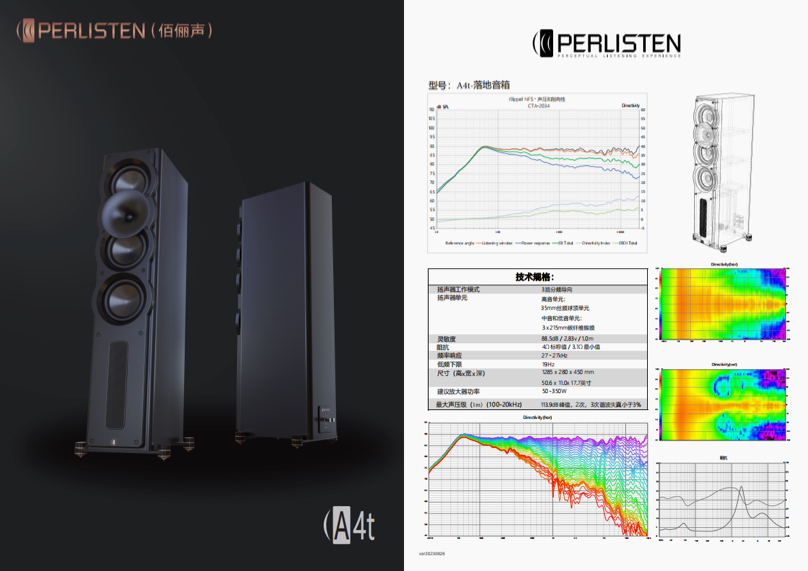

(一)A4t:旗舰之选,适配大空间

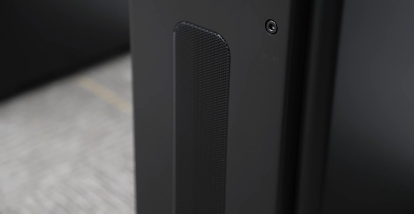

A4t 是 A 系列的旗舰型号,专为大房间或专用家庭影院设计。它采用 2.5 路分频设计,配备三只 9 英寸碳纤维低音单元和一只球顶高音单元。其中,高音单元两侧的喇叭单元在 1500Hz 分频,而下方的那只喇叭单元则在 500Hz 开始工作,这种分频设计能够确保不同频段的声音平滑衔接。
为了设计出最适合该型号的导向孔,Perlisten 佰俪声的团队投入了大量时间进行计算机建模,并对原型产品反复进行测量和试听。最终确定的方案是在箱体内部采用特殊设计,打造出一个前射式的垂直矩形导向孔。这种设计不仅扩展了低频下潜,还比其他导向式设计具备更强的摆放灵活性,用户无需过多担心摆放位置对低频效果的影响。
凭借喇叭单元和导向孔技术的完美结合,A4t 拥有非常深沉的低频下潜、干净的动态表现,并且能够达到 113dB 以上的峰值声压,同时将失真控制在 3% 以下。由于失真度极低,在配备合适功率放大器的情况下,用户会惊讶于 A4t 在声音开始出现吃力之前所能达到的声压水平。

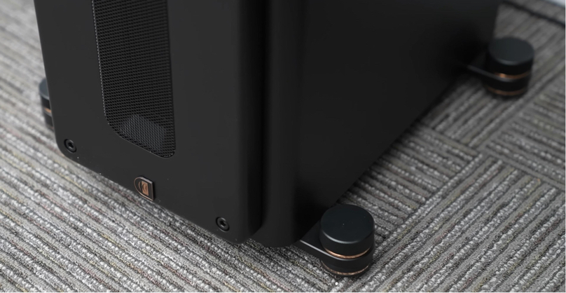

如果用户希望在大空间中组建一套完整的 Perlisten 佰俪声音响系统,A4t 无疑是前置左、右声道的理想选择。不过,用户需要确保有足够的预算购置优质的电源设备,以充分发挥 A4t 的性能。此外,A4t 作为该系列的落地箱型号,标配了可调节脚钉,这一设计方便用户根据地面情况调整音箱水平,进一步保证音质表现。
(二)A3t:性能与空间平衡,适合中型房间
A3t 采用与 A4t 相同的设计理念,但将箱体尺寸缩小,变得更为纤细。它同样配备了与 A4t 相同的球顶高音单元和波导,只是碳纤维低音单元的数量有所减少。尽管如此,A3t 依然能为中型尺寸的房间提供充足的低频下潜和动态余量,其性能可看作是去掉一个额外低音单元的 A4t。
在声压表现上,A3t 能够达到 111dB 的峰值声压,失真同样控制在 3% 以下,完全能够满足中型房间的听音需求。同时,A3t 易于与室内环境集成,不会占用过多物理空间,对于那些追求落地式扬声器性能,但又不需要 A4t 那般强劲输出的用户来说,A3t 是一个绝佳选择。
无论是用于双声道音乐系统,还是作为环绕声系统的主音箱,A3t 都能胜任。不过需要注意的是,为了充分发挥其性能,A3t 也需要搭配一台真正优秀的放大器。
(三)A3m:灵活小巧,多场景适配
A3m 是 A 系列中的书架式音箱,具有巨大的潜力和极高的灵活性。从结构上看,它可以被视为一款装在更小密闭箱体中的 A3t 落地箱。A3m 的体积足够紧凑,能够轻松放置在支架、架子或桌面上使用,不会占用过多空间。
虽然体积小巧,但 A3m 的低音表现却超出预期。对于其尺寸而言,它能提供强劲的低音效果,在典型的室内环境中,低音延伸可低至 40Hz。因此,A3m 既可以单独使用,填满较小的空间,也可以在更大的房间中与低音炮搭配使用,以获得更丰富的低频体验。
在性能参数上,A3m 拥有与 A3t 落地箱相同的低失真和高声压级能力。基于这些优势,A3m 的应用场景非常广泛,既可以作为 2.1 声道音乐系统中的主音箱,也能作为家庭影院系统的一部分,用作左中置、右中置声道或环绕声道。在空间较小的家庭影院设置中,用户甚至可以将 A3m 用作左、右和中置音箱,构建一套紧凑且高性能的音响系统。
(四)A2s:环绕与高度声道专属,适配沉浸式音效
A2s 的设计初衷便是满足环绕声和高度声道的使用需求,专为 Atmos 和 DTS:X 等沉浸式音效系统打造。它采用了与 A 系列其他型号相同的丝膜球顶高音单元以及 Perlisten 佰俪声独特的波导,同时配备了相同的 9 英寸碳纤维低音单元,整体置于一个专为灵活安装而设计的薄型箱体中。
为了确保声音能够准确传递到聆听区域,A2s 的喇叭单元采用向下倾斜的设计,这使得它非常适合安装在侧墙、后墙,理想情况下还可以挂在天花板上。A2s 配备了用于直接安装的安装孔,同时也提供了可选的可调节安装支架,该支架适用于 Perlisten 佰俪声所有的环绕音箱。
这种高度的安装灵活性,再加上 A2s 与其他型号一致的音色表现,使其成为 Atmos 和 DTS:X 设置的理想选择。在这类沉浸式音效系统中,用户既希望所有声道保持一致的音色,以获得连贯的听觉体验,又需要音箱具备紧凑的尺寸和便捷的安装方式,A2s 恰好完美满足了这些需求。
