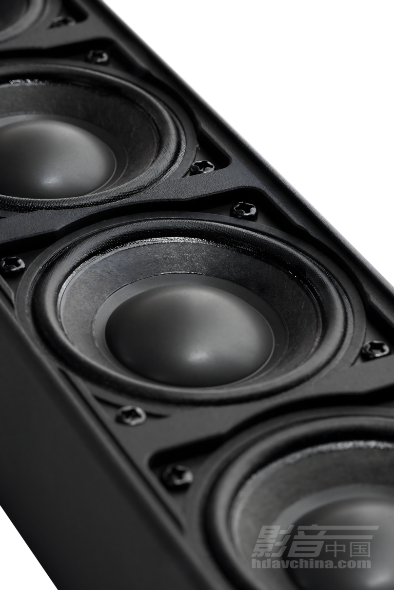

整套影K系统由音箱与功放讯源两大部分构成,ENNE将多年来在剧场扩声、舞台声学中积累的经验融入家用系统之中。音箱部分由为无源线阵列音箱与无源低音炮两部分组成,现阶段的无源线阵列音箱包括SC-542与SC-222两款型号,这两者既一脉相承,又各有分工。SC-542采用了四单元垂直排列的2英寸全频单元结构。每个单元都搭载1英寸音圈与钕铁硼磁体,这种组合可以在高效率驱动下保持极佳的瞬态响应与线性输出,即使在大动态场景中依旧能维持声音的清晰度与控制力。换句话说,它的声音不光“响”,而且“稳”,快速、准确、干净,没有拖尾或混浊感。
03.PNGSC-542内置单元一览,SC-222采用同款单元

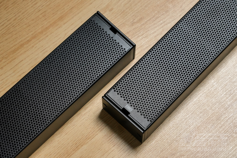

04.PNG阵列式音箱做了集线槽设计,将两个音箱底板拆开,利用零部件即可拼接在一起
