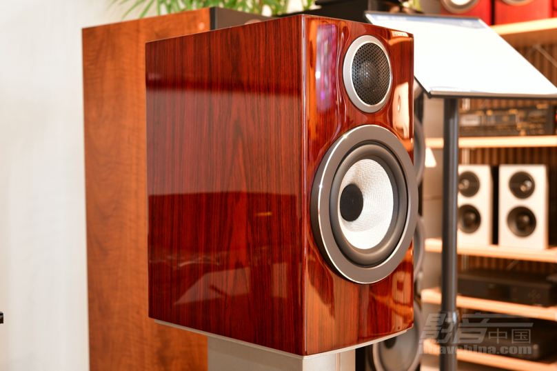

02.JPG光可鉴人的桑托斯红木饰面
03.JPG箱体边缘呈现弧线造型
外观设计:木艺与漆工的完美融合
毋庸置疑,这是个“看脸”的世界。因此当我见到707尊贵版时,最直观的印象,就来自于它全新的选材与工艺。
707 S3有黑、白、红、棕4色可选,但到了707尊贵版时却只有桑托斯红(Santos)的木饰面一种。难道是“退步”了?并非如此!
桑托斯红的木饰面主要应用于家具和乐器,以其质地坚硬和独特纹理所闻名。作为稀有物种之一,它的硬度是普通胡桃木的两倍,虽然由此带来更大的加工难度,但在长期使用时的耐久性上有其优势。
与此同时,原厂强调707尊贵版采用了12层清漆制作工艺(707 S3为9层),包括上漆、烘烤、静置以及手工打磨……我们知道,木材对温度、湿度的变化非常敏感,易开裂和变形。多层、多工序的高硬度烤漆,有助在表面形成“铠甲”,用以抵御划痕、磕碰、液体渗透和各种磨损。当然,持续的上漆、打磨工序,在确保木材表面平整的同时,也使得天然纹理得到进一步凸现,光泽度与触感,都是普通油漆处理无法达成的。可以这样说,升级版桑托斯红的木饰面,用户收获的,不单是外观上的加分项,也包括了历久弥新的使用体验。

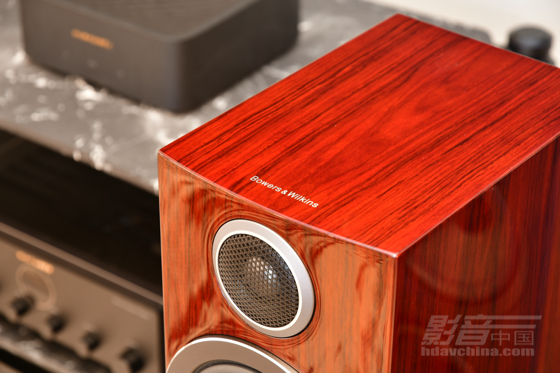

紧接着,我们靠近音箱从上往下观察,还多了个“发现”——那就是箱体边缘,呈现出的弧线造型。美观之余,更有效减少前障板的声学效应,这可能也将成为大家关注的话题之一。

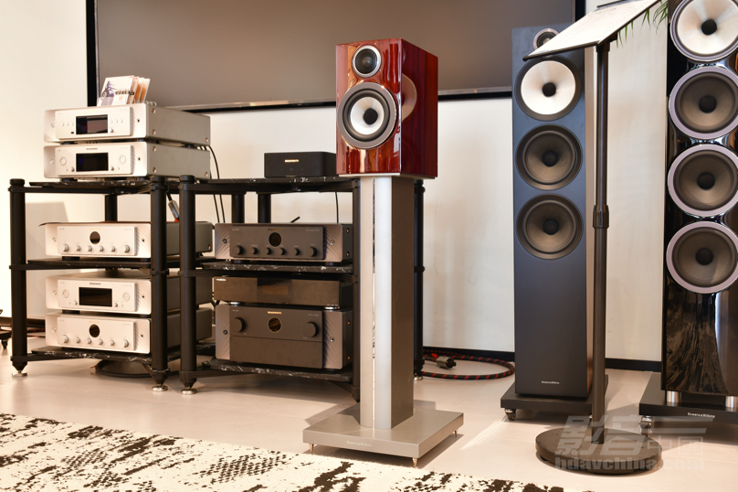

04.JPG视听室中亭亭玉立的707尊贵版

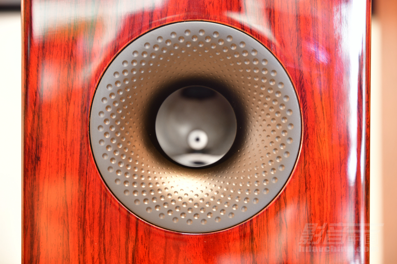

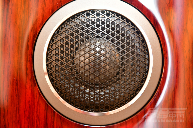

06.JPG置身于网状高音格栅内部的碳膜高音
1英寸口径的碳膜(Carbon Dome)高音,是宝华韦健专为700系列设计的,它借鉴了800 D4系列的碳纤维工艺,能有效抑制高频失真,确保丝绸般顺滑的高频延伸。这是在原有铝制双球顶高音基础上做出的改进,由此带来的升级之一,就是谐振频率提升到了47kHz,以实现更好的声音结像精度和细节。
有意思的是,高音部分还有个细节升级,那就是引入了为705签名版(705 Signature)开发的新一代网状高音格栅。新的设计确保了高频更加开放,增强了解析力和音场。它的框架有特定的方向性,并经过精密的设计以确保效果。就是这个看似平平无奇的格栅,原厂表示经过了多达25轮的迭代,才有了今天的定型。所以说,开发过程中每个细节都需要经过无数次推敲,其难度并非我们在这里寥寥数言就能涵盖的。

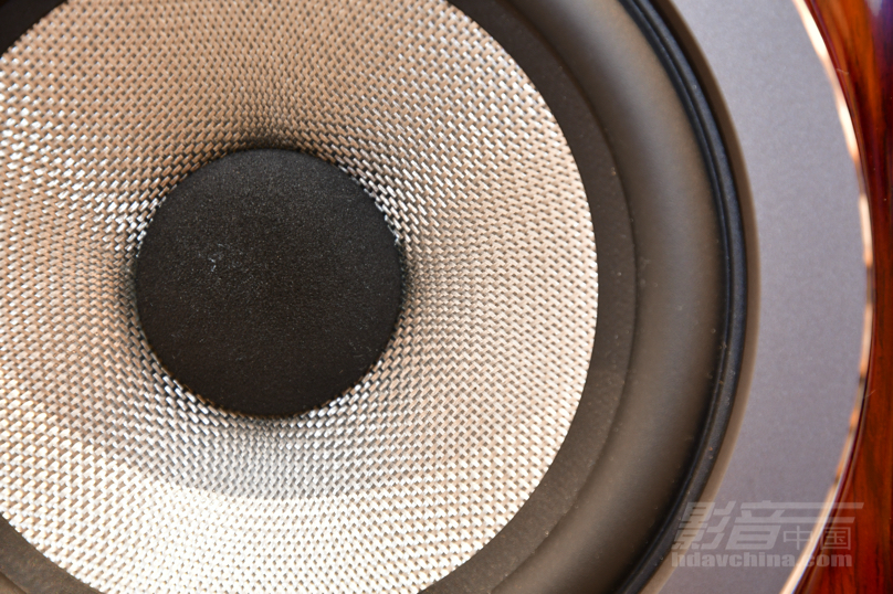

6英寸口径的中低音单元,采用宝华韦健持续多年研发的Continuum(钢听能)锥盆。原厂表示这种复合式结构的锥盆,可以进一步避免单元活塞运动时的不可控性,带来开放和稳定的性能。对比过往资料后,我判断应该就是从800 D3系列下放的技术,这种蜂窝状纤维结构能够大幅抑制单元的分割振动,虽然这里用到的单元较800 D3中用到的6.5英寸单元来得要小,但经过磁路优化和分频网络的合理匹配,依然有望达到接近旗舰音箱的中频透明度。

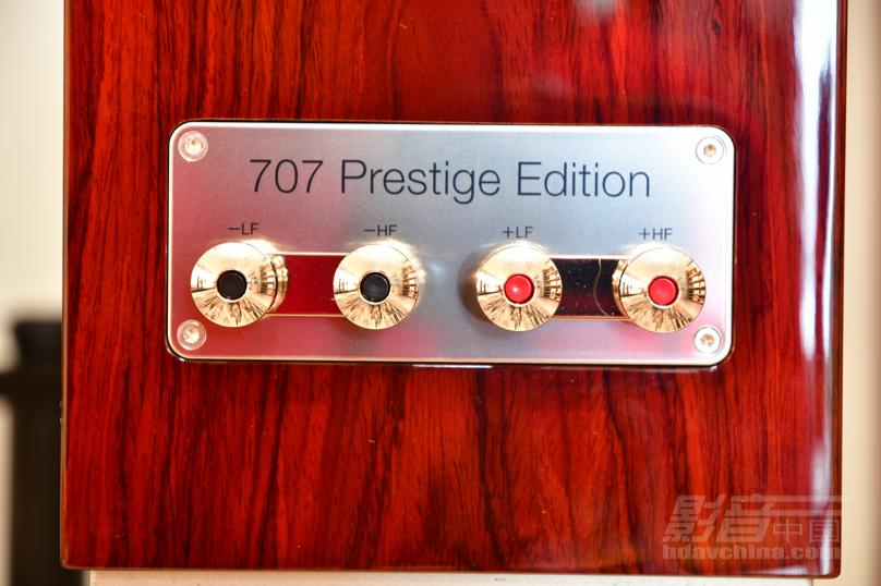

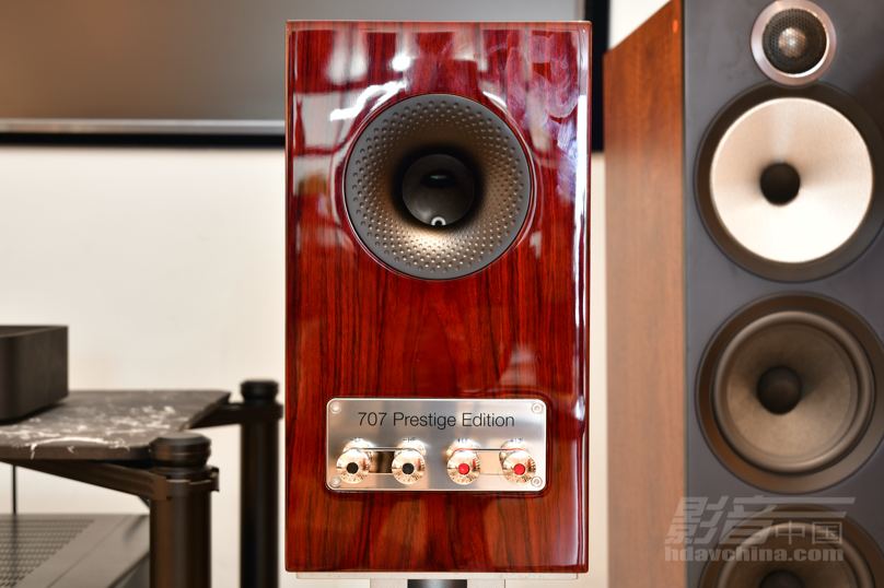

翻转到箱体背面,可以看到它的低音反射孔以及同样源自705签名版的黄铜内置喇叭接线柱。以一大块铭牌结合黄铜制作的接线柱,除了能彰显出其精致和高级用料外,自然也是为了让音乐的传递更加可靠,进而帮助发烧友“捕捉”到平时不易察觉的细节。而且这种“一字排开”的做法,留有余地,也更易于接驳较为粗壮的喇叭线。
07.JPG黄铜内置的喇叭接线柱

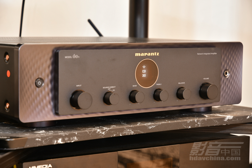

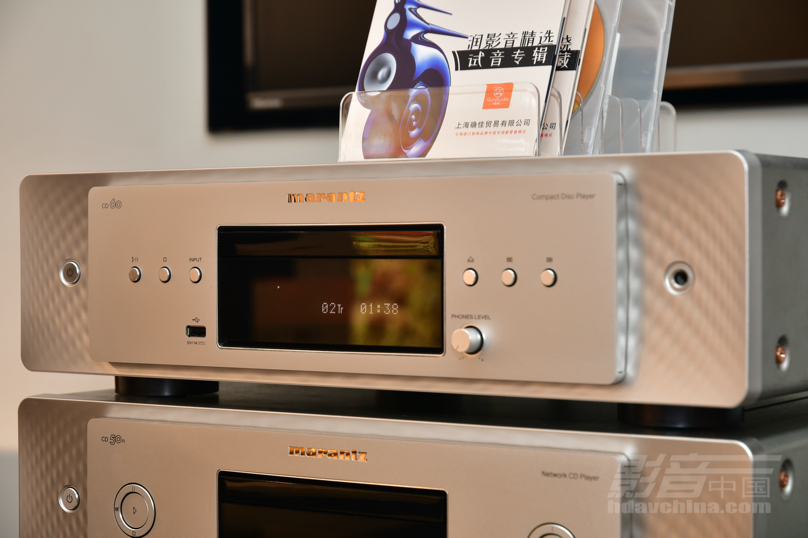

标准型方案,自然是配搭立体声放大器和CD播放机,这里推荐同样内置HEOS的马兰士Model 60n流媒体功放和CD60播放机。其实大家对这样的组合不会陌生,马兰士的60系列,与宝华韦健的700系列类似,都是大多数用户“够得着”的消费选择,同时又具有一定水准(无论做工、音质表现和可靠性)。
08.JPG低音反射孔置于箱体背面
09.JPGContinuum锥盆的6英寸中低音

10.JPG金色面板的马兰士CD60S

11.JPG黑色款的马兰士Model 60n
