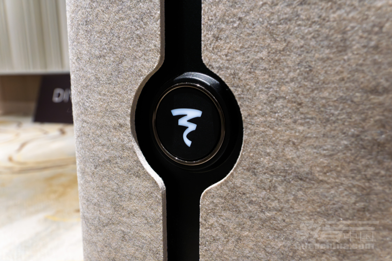

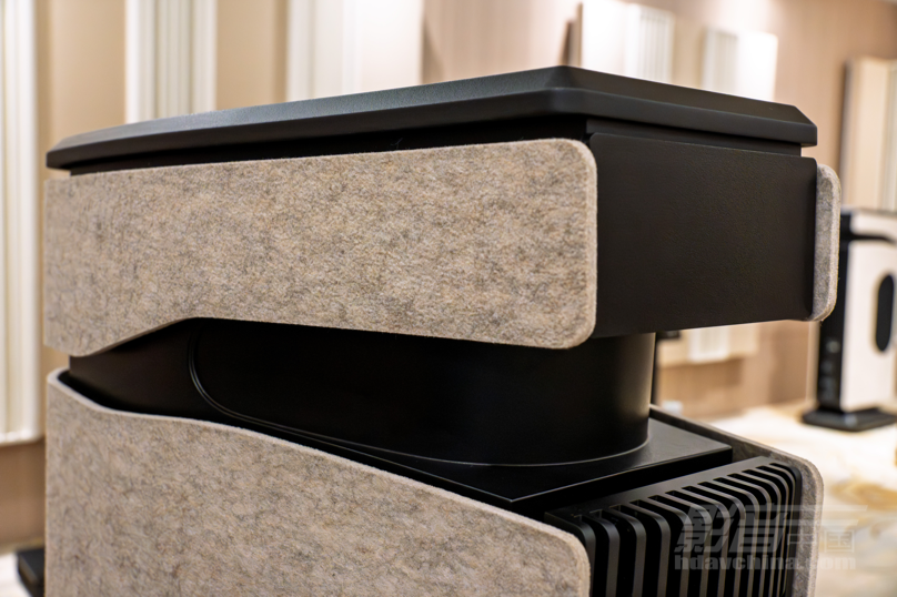

在整体设计上,Diva Mezza Utopia完美展现了法国工艺的艺术性,由于不需要搭配功放、播放器这些器材,一对Diva Mezza Utopia静静矗立在那,颇有“北方有佳人,遗世而独立”之美。Diva Mezza Utopia最大的观感是未来感与手感并存,整体呈现“上窄下宽、前倾后收”的优雅姿态,视觉上有明显的纵向层次感。外壳是触感较硬的毛毡挡板,这层毛毡是经过OEKO-TEX认证的环保材料,不仅增加生活感,更可以当作一种声学材料,改善房间内的声音。并且这层毛毡是可拆可替换,可以定制其他配色,或者是其他材质。前面板在中间留有一条缝隙,缝隙内置点亮的Focal标志,既是装饰也让底下的模制聚合物箱体若隐若现,带来“软壳包裹科技机芯”的高级感。

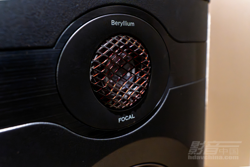

Diva Mezza Utopia是一款三路六单元低音反射式落地音箱,而这六只喇叭单元浓缩了Focal在扬声器领域的全部精华。首先是高音单元,熟悉Focal的发烧友都知道,铍振膜高音一直是Focal高阶型号的御用单元,Diva Mezza Utopia使用到一只27mm规格的铍高音。铍振膜作为最昂贵的振膜材料,具有轻盈、坚硬、刚性高等特点,因此高频延伸的表现非常好,可以达到40kHz。Focal的铍振膜采用“M”型设计,也有人称之为倒球顶高音,好处是增强高频的扩散效果,提供开阔的声场。高音单元背后会产生杂音,为了消除干扰,各家做法各异,有的加入吸音棉,有的设置导管,而Focal则独家研发了 IAL 2(无限声学负载)技术,有效抑制背波干扰,优化高频重播效果。

Diva Mezza Utopia的低音单元是与Diva Utopia的显著区别之一。Diva Utopia低音单元为6.5英寸,而Diva Mezza Utopia则升级为8英寸规格。数量依然为四只,音箱的左右各安装两只,采用 Push-Push对称驱动模式工作,有助于营造更深沉、扎实的低频。结合前置倒相孔设计,不仅保证了低频量感与延伸,也提升了摆放灵活性。
4.PNG低音单元安装在两侧,挡板可拆卸更换

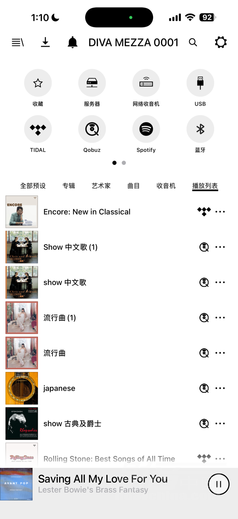

在操控方面,用户需下载最新版本的Focal & Naim App,连接完成后即可对 Diva Mezza Utopia 进行全面管理,包括音量调节、输入源切换等基础功能。同时,App也能实现对各大流媒体平台的无缝切换,操作便捷直观。
7.PNGFocal & Naim App界面可以很方便切换输入模式

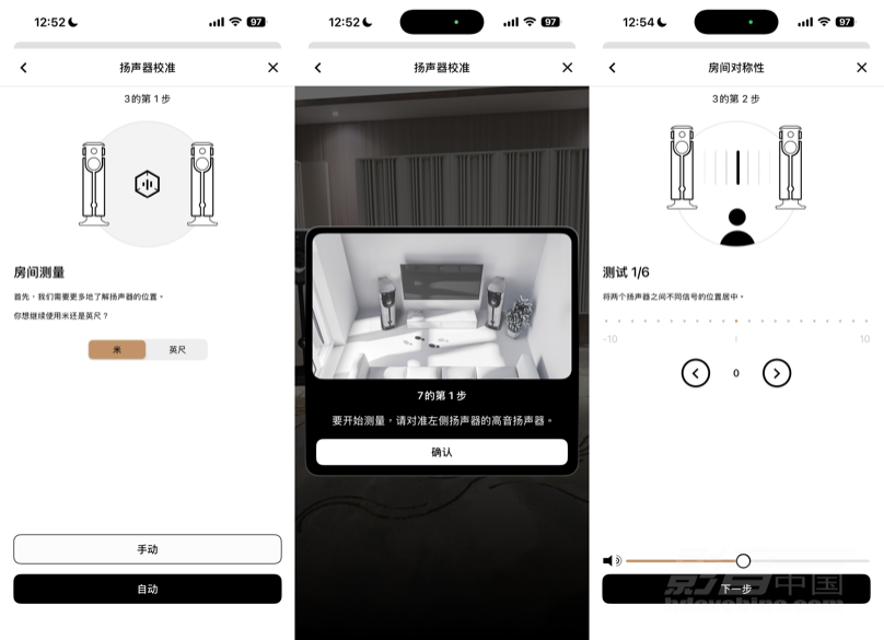

当然了,App最大的作用是可以使用ADAPT空间声学校正功能。虽然声学校正概念大家并不陌生,但 Diva Mezza Utopia的实现方式却更为简化与人性化。传统声学校正通常需要在聆听位置架设测试麦克风,而 ADAPT 则完全无需额外设备。只需要根据App的指引完成三个步骤,要求用户输入一些距离数据,包括音箱与后墙距离,音箱与音箱之间的距离,音箱与两侧墙的距离,输入到App里面即可。如果是苹果手机用户则更简单,只需要将屏幕上的红点对准指示位置拍照即可完成测距。
8.PNGApp上的ADAPT空间声学校正功能
EQ调节部分则不依赖自动生成,而是在聆听位根据音箱在不同频率的表现进行手动微调。相比全自动生成的方案,ADAPT 更加以用户为中心:每个人的听感偏好与听力状态不同,手动调节能确保最终获得最适合个人的声学参数。
