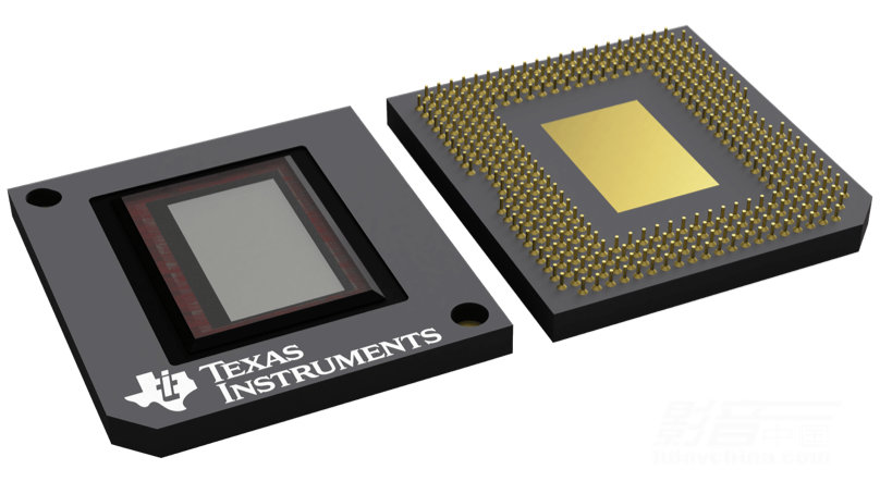

问题1: 什么是DLP芯片技术?

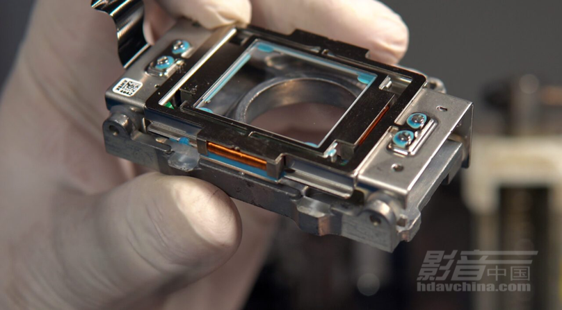

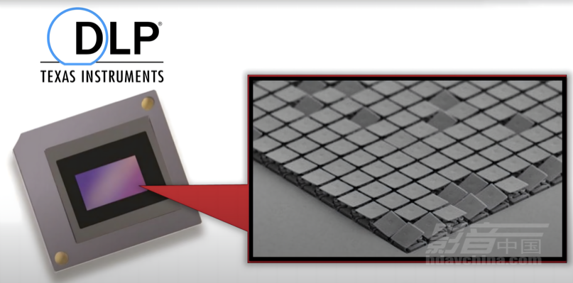

答:来自TI德州仪器的DLP技术的全称是Digital Light Processing数字光处理,主要是通过TI自主研发的DMD数字微镜器件来实现数字光处理和投影显示。

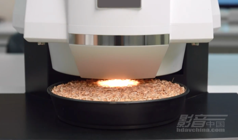

答:我们最熟悉的产品类型当然是家用投影机和电影放映机。除此之外,DLP技术还应用在3D打印和直接成像产品、3D扫描和机器视觉产品、光谱分析和光纤网络产品,还有汽车显示和照明产品。

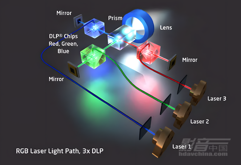

问题4: DLP投影机按照DMD芯片数量可以分为哪几种?
答:根据投影机内部所采用的芯片数量不同,DLP投影机可以分为单DLP投影机、3DLP投影机以及 6DLP投影机。来到4K超高清的发展阶段,目前家用领域主要以单DLP投影机为主,极少数旗舰机型采用3DLP技术,电影放映机则多为3DLP或6DLP机型。
问题5: 4K或4K+ DLP投影机所采用的DMD芯片类型有哪些?
答:目前,TI在4K 和4K+DMD芯片方面主要分为3个产品线,分别是影院线原生4K DMD芯片,包括了0.98英寸和1.38英寸DMD,消费影音市场线的0.47英寸、0.65英寸、0.66英寸 UHD 4K DMD,以及专业影音市场线的0.78英寸UHD 4K DMD和0.80英寸 4K+DMD。
问题6: 非原生UHD 4K DMD是如何呈现4K超高清分辨率?
答:非原生UHD 4K DMD主要是通过XPR扩展像素再现技术,通过精准的光学元件抖动的方式,利用视觉暂留效应,使人眼在观看时叠加了更多像素,实现了视觉上的4K超高清分辨率。这种4K处理技术,又被称为“抖动4K”技术或“抖4K”技术,有效降低了成本,控制体积,广泛应用在目前主流DLP家庭影院投影机之中。

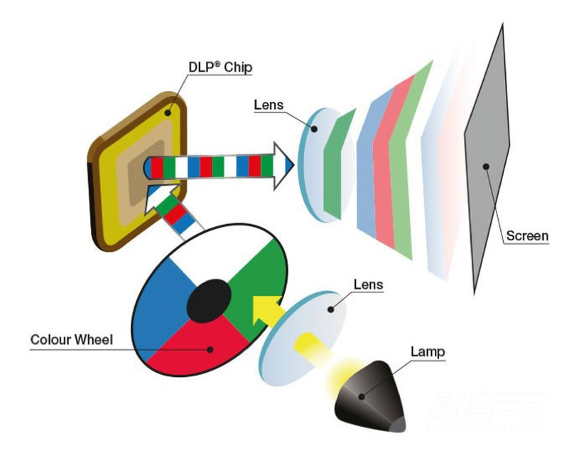

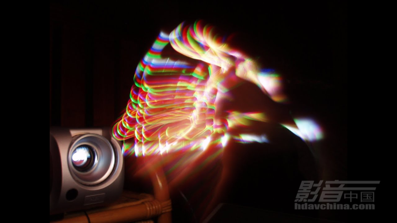

问题7: 单DLP投影机常说的彩虹问题究竟是什么?
答:“彩虹问题”是因为单片式DLP投影机采用分时成像的技术而导致的视觉问题。由于只有一个显示芯片,不管是采用色轮分色,还是采用多色光源技术分色,在同一时刻只能显示红色或蓝色或绿色,不像3DLP或6DLP在同一时刻始终显示红色、绿色和蓝色的图像,在色轮转速较慢或多色光源切换速度较低的情况下,容易造成类似彩虹条状色彩的瞬间闪烁。
问题8:为什么有些人感受不到彩虹问题?
答:主要是因为不同人对于动态影像的视觉感知存在一定的差异性。因此,少数对彩虹问题非常敏感的玩家,观看单DLP投影机的画面总会看到彩虹,而另一部分人则是完全没有感觉。

答:虽然说DLP投影采用的是微型镜片的技术,即便是经过长时间的使用,也不会降低芯片的成像性能,出现色彩和亮度方面的问题。再加上DMD芯片采用密封式封装结构,也相当耐用。但是这并不意味着DLP投影机就不会出现坏点的问题,毕竟微型镜片属于机械结构,也有可能出现机械故障而产生坏点。
