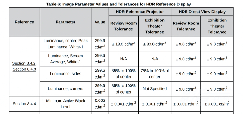

DCI敏锐地察觉到了这一危机,并在其最新发布的《高动态范围数字电影增补标准》(High Dynamic Range D-Cinema Addendum)中,毫不留情地立下了极为严苛的物理界碑:下一代HDR影院参考级显示的峰值亮度必须达到299.6尼特,同时极限黑电平须下潜至0.005尼特。从108尼特跨越到接近300尼特,绝不是简单的“换个大功率激光器”就能解决的算术题。在传统的减法光路架构下,强行将光输出拉高数倍,不仅会带来灾难性的散热与能耗失控,其光学引擎内部不可避免的光线溢出与漫反射,更会彻底摧毁暗部表现,让画面蒙上一层灰雾。面对这道难以逾越的光学鸿沟,传统的投影逻辑已逼近物理死局。接下来,我们将以此为起点,深度剖析在这场争夺300尼特HDR标杆的战役中,以三星Onyx、中影CINITY为代表的直显LED屏幕,以及巴可(Barco)另辟蹊径且极具颠覆性的“光束转向”(Lightsteering)专利技术,将如何重构电影放映的底层逻辑,再次捍卫商业院线的画质尊严。

DCI最新发布的《高动态范围数字电影增补标准》,毫不留情地击碎了影院行业对现有技术的沾沾自喜。这份白皮书将下一代HDR影院画面的物理指标定在了一个极为严苛的高度:HDR参考级显示的峰值亮度必须达到300尼特(cd/m2),同时极限黑电平必须下潜到0.005尼特。

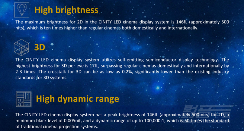

以三星Onyx LED影院以及中影CINITY LED影院为代表的直显阵营,彻底抛弃了“投影机+幕布”的反射光路。它们利用自发光高亮LED屏的物理优势,轻松实现了300尼特乃至500尼特的HDR影院亮度标准。直显LED屏幕的出现,大有全面取代传统投影机之势。它们不受机房空间的限制,画面边缘亮度均匀,色彩饱和度极高。三星Onyx LED影院,不仅精准踩中了300尼特的DCI HDR规范,更凭借像素级控光实现了接近纯黑的效果。中影CINITY LED影院作为中国主导的高新技术格式电影生态,将峰值亮度拉升至500尼特,并支持高达120fps的高帧率放映。

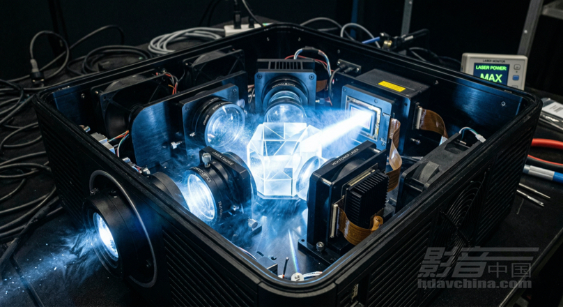

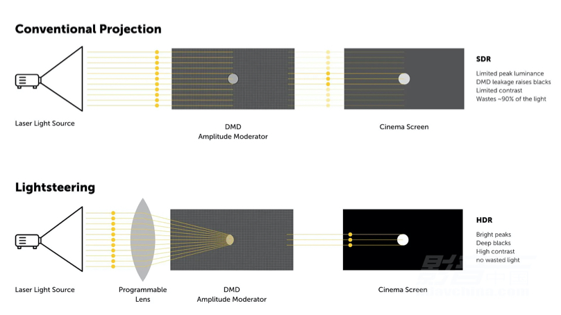

一直以来,在影院的投影放映系统之中,无论是普通的单色激光投影,还是杜比影院复杂的双层DLP系统,其底层光学架构都属于“减法调制”。这种机制的工作逻辑极其粗暴:光源输出的全局光通量始终是恒定的。当画面中出现“漆黑夜空中亮起一颗流星”这种大反差场景时,投影机中的DMD芯片必须通过物理翻转微镜,把夜空暗部不需要的90%以上的光线阻挡下来,将其射入被称为“光阱(Light trap)”的组件中,当成废热白白消耗掉。

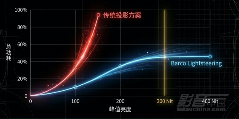

如果你想用传统投影机光路达到DCI规定的300尼特HDR观影亮度,就必须把激光总功率拉大整整6倍。简单来说,从48尼特跨越到300尼特,物理光通量的需求本身就达到了约6.25倍。即便是底子极好的杜比影院,也需要接近3倍的能量提升。在传统的光学架构下,亮度的提升与光源输出功率呈现绝对的线性强绑定关系,因此必须成倍地增加激光器功率。这就带来了两个在物理层面上近乎无解的致命问题。
1.巨额的光损与失控的热负荷

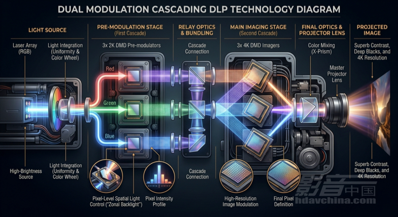

以杜比影院为例,其核心在于双调制(Dual Modulation)级联DLP技术。它并非简单的芯片叠加,而是通过一套复杂的6-DLP光学引擎实现:先由一组1080p的DMD芯片作为预调制器(Pre-modulator),对光源进行像素级的空间光强控制(相当于投影的物理分区背光),再由第二组4K DMD主芯片进行成像。这种架构能物理屏蔽绝大部分杂散光,从而实现惊人的百万比一对比度。然而代价是惨痛的:光线需要经过两组DMD芯片的反射。即便每组芯片的光学透射率都很高,两次“过滤”后的综合光效也面临极大的损耗。正是由于双调制架构在实现像素级控光时存在严重的光效折损,如果要将画面峰值亮度强行推高至DCI标准的300尼特,则需要规模极其庞大的激光阵列进行“暴力输出”。由此产生的巨额电力消耗、工业级水冷散热需求以及机房噪音控制成本,使得该方案在普通商业影院的大规模普及中面临极高的成本门槛。
2.无法避免的光路漏光与“灰雾效应”
当激光总功率为了对标300尼特而强行拉高6倍时,光学引擎内部的杂散光也会呈指数级增长。即使拥有优秀的控光芯片,高强度的海量光子依然会在投影镜头镜片、分光棱镜边角产生不可避免的内反射与漫溢。这便是投影界的硬道理:单纯的功率堆砌(“大力”)无法催生对比度的奇迹。过剩的闲置光能一旦从光阱中溢出,最终就会化作银幕黑场上的一层灰雾,彻底摧毁画面的通透感。

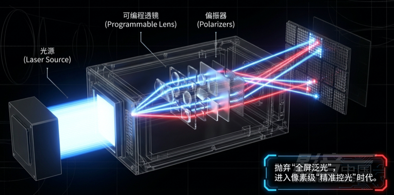

既然“堵”不住光,那不如“疏导”光。作为全球放映机巨头,巴可(Barco)在影院市场重磅推出了“HDR by Barco”生态系统,通过其斩获专利的 HDR Lightsteering(光束转向) 技术,向LED阵营发起了最强有力的反击。它在不疯狂增加功耗的前提下,让投影机实现了300尼特(即6倍于DCI SDR影院48尼特的亮度,接近3倍于杜比影院的亮度)以及60,000:1的惊人对比度。
巴可彻底抛弃了百年来的“减法逻辑”,在其全新架构的LS4K放映机中引入了可编程透镜(Programmable Lens)与复杂的偏振器系统。系统内置的高性能计算模块,会逐帧分析基于SMPTE ST2084的视频信号需求。它不再简单地采取翻转微镜去遮挡暗部光线的粗暴策略,而是选择了一套精密的“空间光子物理重定向”策略。
它将原本要投射到暗部区域的闲置光子,精准地“挪用”并物理聚焦到画面中需要高光的地方。这种机制类似于在放映机内部安置了一位极度智能的实时灯光师。简单来说,杜比视界的双层DLP虽然对比度无敌,但正如前面所说,108尼特是向光损耗与巨大热量妥协的结果。而巴可Lightsteering的睿智之处在于“顺应光子”。因为它是在物理层面上“转移光”而不是“阻挡光”,所以它仅需使用与传统SDR放映机相近的总能耗,就能实现60,000:1的真实对比度与高达300尼特的峰值亮度爆发力。
