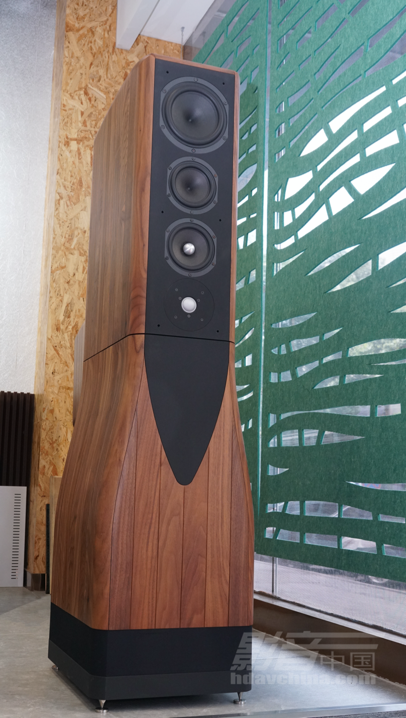

当我看到Chario Academy Serendipity音箱的时候,它依然给我一种熟悉的,舒服的感觉。我是从Chario星座一号这款小书架音箱认识这个品牌,也是人生中第一款欧洲品牌音箱,听人声,弦乐,这款小音箱一开声就让我感到与众不同,体验到音乐的美好,深得我心。星座一号采用黑色的箱体,外加两侧胡桃实木,不但好看又有质感。这种设计特点到了Academy Serendipity旗舰音箱依旧被延续下来,我之所以说有一种“熟悉的感觉”正是这个原因。在Chario的官网中介绍到,胡桃木本身的稳定性高,经过汽化处理后会得到更高的硬度,再加上箱体的内部的支撑结构,箱体就会非常结实,所以我用手敲Academy Serendipity的箱体时就发现他几乎没有余音。

Academy Serendipity音箱的高度是1610mm,相当于一个成年人高度,采用5路6单元设计。这种设计在音箱当中十分罕见。毕竟大多数的顶级音箱采用3分频,或者4分频设计,因为频率分段越多,设计难度越大。在Chario的历史上,还曾经推出过7分频的Academy Millennium Grand,它就是Chario的上一代旗舰音箱。正因为Academy Millennium Grand才会有今天的Academy Serendipity。
Academy Serendipity与Academy Millennium Grand一样是分体箱体设计。Academy Serendipity上面部分负责的频率范围是从高频到中低频,下半部分的低音箱体,频率范围从中低频到超低频,这样才方便运输。而且两部分箱体需要使用连接线连接,对于音响发烧友来说可以使用Bi-Wire连接,或者Bi-Amp驱动两种玩法。另一个相同特点是音箱上半部分的单元布局,高音单元位于最下方,然后依次是中音单元,低音单元……从下往上分布。

作为多路分频设计的音箱,Academy Serendipity真的很特别!具体体现在哪里?先从音箱的上半部分高音说起。它使用的一只32mm振膜口径的丝膜半球型高音单元,这比常见的球顶高音单元的口径稍微大一点。大多数多路分频设计的音箱会把球顶高音与中音单元的交叉频率设在3kHz以上,甚至有些音箱会设到5kHz或以上。可是Academy Serendipity将高音分频点设在1.85kHz,这个分频点要比大多数两分频书架音箱都要低,可见这只高音单元负责频率范围相当宽。
1.85kHz~240Hz范围就由另外3只单元负责,然后給出的几组交叉频率的数据,分别是1.85kHz、1.25kHz、500Hz和240Hz。其中,有2只130mm的锥盆单元,它们俩当中有相位锥那只单元被称为“中音单元”,另一只被称为“低音单元”。另一只170mm的锥盆单元也被称为“低音单元”。然而这些都是来自于官方的参考数据。
事实上,130mm“中音单元”和130mm“低音单元”这俩单元所覆盖的频率范围都十分接近。130mm“低音单元”的1.25kHz实际上是与球顶高音单元之间的交叉频率,130mm“中音单元”的1.85kHz是与球顶高音单元之间的交叉频率,在低频部分他们俩都能覆盖到中低频。换句话来说,这个130mm“低音单元”是与130mm“中音单元”和170mm“低音单元”之间起到协助作用,可以加强中频和中低频。
Academy Serendipity低音箱体负责240Hz以下的声音频率重放,需要更大的箱体容积,就好像一个稳重的底座,整个音箱看起来就像一座塔。细心观察还会发现,两部分箱体之间有减震部件,而且两部分箱体的木材纹理都能对应。箱体内部有两只320mm的低音单元以等压式驱动工作,而且低音箱体采用低音反射式设计,开口在底部,让Academy Serendipity的低频延伸到23Hz(-3dB)。所以我听包含管风琴乐器演奏的音乐时,比如,瑞典宝碟公司制作的《黑教堂》就可以听到深沉,有空间感的低音。

从1997年开始,Chario就开始设计单元,并交由意大利一家单元生产商代工。毕竟只有这么做才能满足自己的使用要求。比如说,Chario的研发设计总监及创始人之一Mario Marcello Murace对高音单元的性能要求很高,必须高灵敏度,且下限低,所以才有了Academy Serendipity上面32mm口径的银白色半球顶高音单元。这只高音单元是在丝膜的基础上蒸镀上铝台金,所以才会呈现出银白色。在磁路方面,这只高音单元采用7颗钕磁钢,磁通量高达30000特斯拉,就是要实现高Bl值来实现高灵敏度和更低的重播下限。
至于2只130mm和1只170mm的锥盆单元,它们的振膜采用一种名为ROHACELL®泡沫材料,这种材料主要应用在需要轻量化,且强度高的设备上,包括汽车、轨道交通、航空航天、运动器材、电子设备、音响喇叭、医疗床板等领域。细心观察还能发现,有1只130mm和170mm的单元(从上到下的第一和第二只单元)的振膜长得有点特别,在Chario的官网里称为Full-Apex振膜,这实际上是指数形(也有叫反抛物线形)振膜。为什么要做成指数形振膜呢?其实振膜的形状会影响频响范围以及平滑性,而指数形振膜具备更好的重播频率上限性能和平滑性。超低音单元的振膜采用天然纤维制作,同样是追求轻量化,而且还采用双悬边设计。这是因为它们要重放超低频,单元的冲程长,需要双悬边给予振膜更好的阻尼作用。
