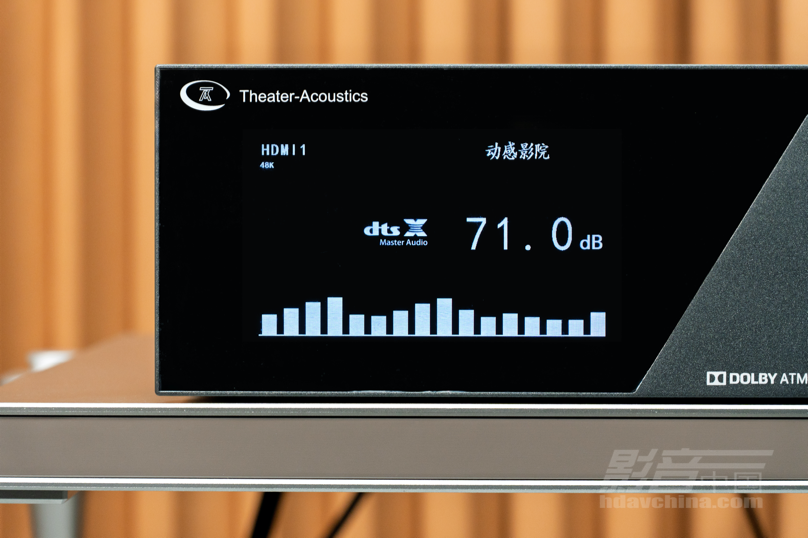

从外观上看,HD1816并未刻意追求家用产品中常见的华丽设计风格,而是选择了更接近专业机架设备的简洁、理性风格。正面采用大面积金属面板,配合深色玻璃与磨砂质感处理,视觉上沉稳而低调。左侧为清晰的显示区域,可以直观显示输入源、音量、电平及解码格式等关键信息;右侧则保留了一个尺寸适中的多功能旋钮和若干操作按键,提供必要的本机控制。整体布局干净而克制,没有多余装饰,在全黑环境下不会形成光污染。
1.PNG左边的显示屏幕能够显示当前音量、输入源、解码格式、音效模式等信息

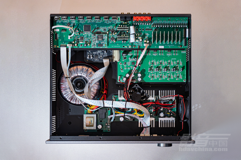

机身结构上,HD1816也能看出“工程机”的影子。其箱体采用厚实金属框架,侧面开有大面积散热孔以及风扇,内部布局则尽量做到数字电路、模拟电路以及电源模块的物理分离,以减少相互干扰。16通道音频DSP运算和多种解码格式同时工作,对系统发热和供电稳定性都是严峻考验;为此,HD1816在散热风道、电源冗余方面都留有足够余地,使其在长时间高负载工作状态下仍能保持稳定。
2.PNG侧面的散热孔和风扇能够让机器运行更稳定

在机箱内部,HD1816采用八枚旗舰级PCM1794 DAC与两枚AK5578 ADC的组合架构。PCM1794用多比特Δ-Σ架构,具备32bit/192kHz处理能力、超低失真和宽动态特性,动态范围达到了132dB,适合表现电影原声中大幅度变化的能量感,例如爆破场面、编制庞大的交响段落等。而且PCM2794的THD+N仅为0.0004%,属于发烧级标准,对声像定位、结像密度、音场细节解析都有显著帮助,当多枚PCM1794采取并联工作时,不仅能够显著降低系统噪声,还能进一步提升电流输出线性度,使音频的微动态、瞬态反应力与背景黑度达到发烧级水准。PCM1794本身具备旗舰级动态,配合独立通道架构,让爆棚场景、低频 LFE 的调度更自如,这在后续的试听表现尤为明显。而AK5578这款ADC芯片常见于专业器材,具有高解析、低延迟、低噪声的特点,在3D声、精确声像重建中优势明显。如此的架构是为了得到近乎母带级别的信号转换能力,适合家庭影院、卡拉OK、乐队演奏等多个场景复合使用。

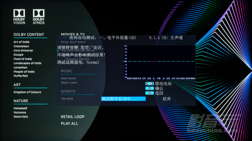

4.PNG在设置菜单内有房间校正系统,需要连接测试麦克风

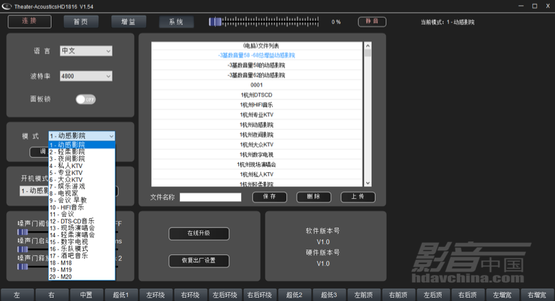

系统的另一大亮点在于18组可现场定制的音效模式,涵盖动感影院、夜间影院、儿童早教、私人KTV、数字电视、现场演唱会、乐队演奏、高尔夫等多种使用场景。调音工程师可以根据房间声学结构、用户喜好及节目源音色差异,对每一个模式进行量身定制,使HD1816成为真正意义上的 “场景定制型处理器”。
5.PNG预设了18种音效模式,用户可以直接调用

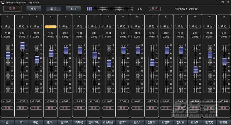

借助亚太地区总代理 广州唯妙电子科技有限公司 提供的 PC 端调音软件,每路输出均可独立设定高通与低通滤波器。从前置LCR,到环绕、顶部声道及独立低频声道,都能获得精准的分频控制。延时调校精度可达0.1ms,最大延时500ms,足以满足从小型住宅影院到大空间多排座的声场延时需求,确保声音在每一个座位点都保持准确的时间与相位一致性。
值得一提的是,HD1816为每个输出通道都配置了 独立高性能限幅器。这一设计通常只出现在专业音响系统和演出级处理器中,可在系统遭遇大动态冲击时提供实时保护,避免驱动单元因过度激励而受损,同时维持整体声场的稳定性与可控性。
6.PNG调音软件能够对各个声道进行延时、相位、电平等微调

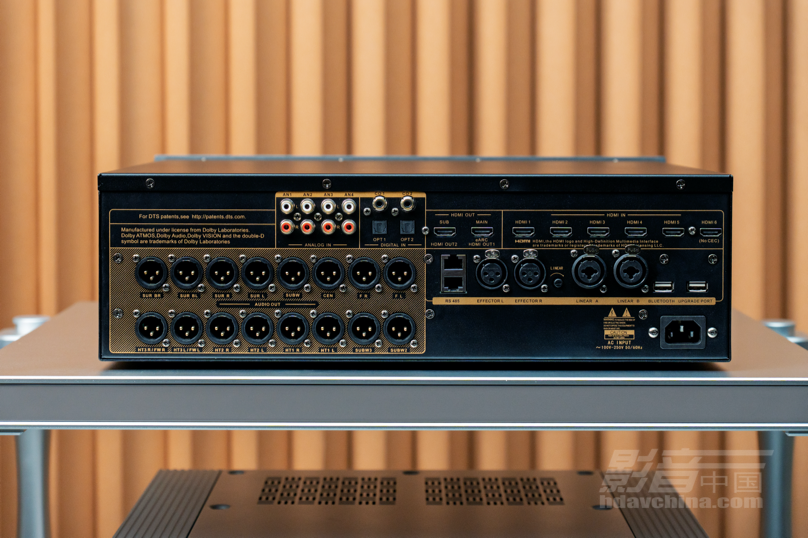

接口设计上,在视频信号兼容性方面,HD1816配备六进二出的HDMI接口,支持4K/60Hz、HDR10以及Dolby Vision视频信号,并通过HDMI 2.0认证,可满足当前主流UHD影像的高质量传输需求。HD1816在满足多声道输出与沉浸式解码需求的同时,也为扩展性与多场景应用留下了充分空间。机身提供2路备用平衡输入,可连接外部高品质音源,使其在作为影院处理器时,同时能兼作多源播放系统的核心枢纽。更为特别的是,HD1816配置了2路专为乐器设计的Line-in万能平衡输入。这一设计在影音处理器中十分少见,更贴近录音室或舞台扩声设备标准,使用户可以直接接入电声乐器、键盘类乐器或其他专用音频设备。
7.PNG HD1816背面接口,全平衡接口,六进二出的HDMI 2.0接口
