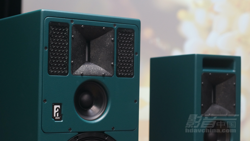

03.JPGM系列的高音部分采用型号为RBN202 Pro-Ribbon专业带状高音单元,高音单元前方是一个称为HempHorn™ 的波导器,扩散范围是水平120度,垂直40度,通过限制垂直扩散能够减少来自天面,或者地面的声音反射,同时也能把皇帝位的区域进一步扩大。前面板上方是倒相管的出口

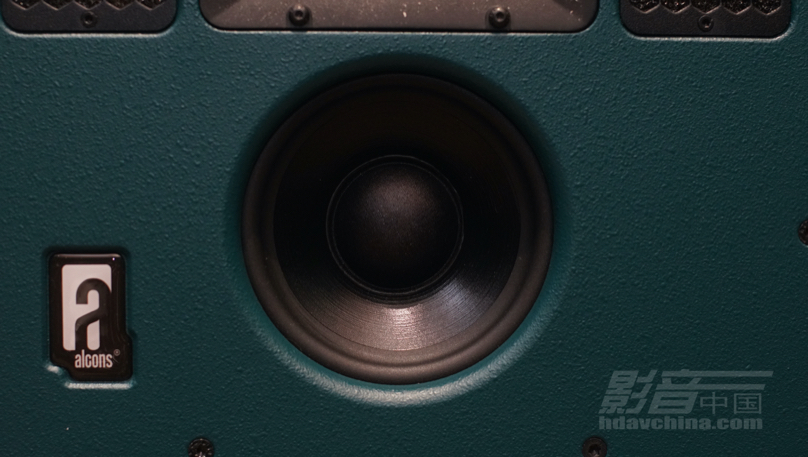

04.JPG这只5英寸的中低音单元型号叫AMB5NDAIC-4,在MR5里面它负责中音和低音重放,在MR10里面则负责中音回放

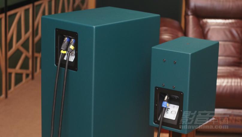

05.JPGMR10(左)和MR5(右)的连接方式,它们都使用专业音响里面常用的Speakon接口,这种接口拥有更大的接触面积,而且还带扭锁,连接稳定。这次试听的MR10是Bi版本,高频/中频之间为功率分频器,低频是电子分频,提供了两组输入Speakon NL4接口。MR5是内置功率分频器,提供一组Speakon NL4接口。它们可以配合Alcons Audio功放的Singal Integrity SensingTM(SIS)专利技术,减少失真,让中低音表现更紧凑有力

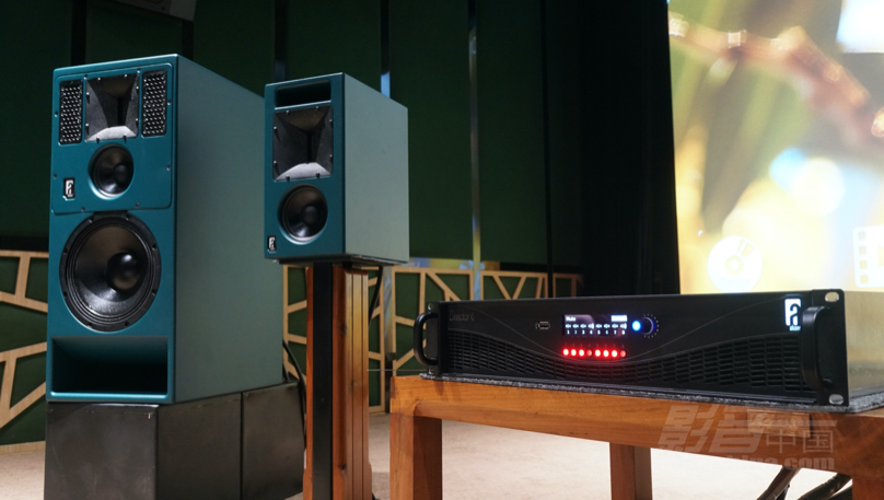

06.JPG这次搭配MR10和MR5的功放是Director 6,在两对音箱之间切换试听。MR5采用功率分频,每只音箱使用一路功放,MR10由于是Bi版,每只音箱需要两路功放,Director 6是八通道设计,完全满足使用要求

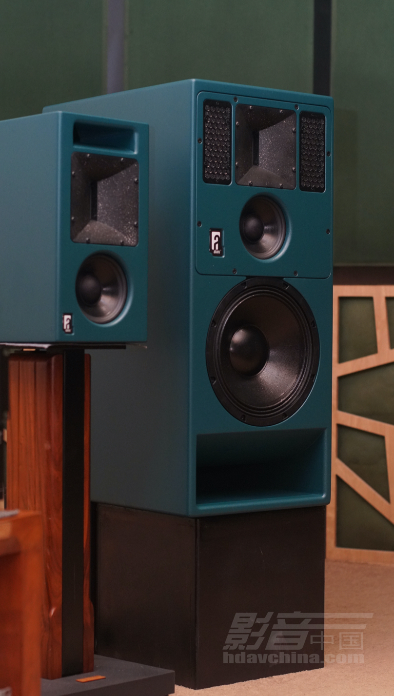

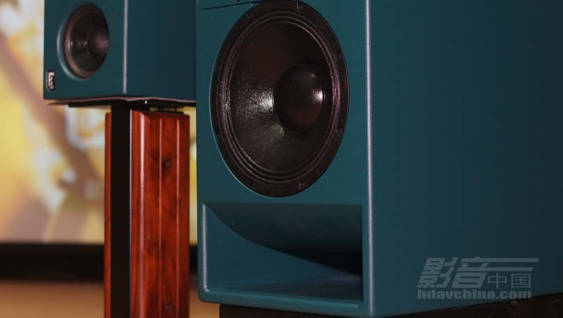

07.JPGMR10(右)的低音部分采用10英寸的低音单元,而且结合倒相管设计,让低频响应达到29Hz(+/- 3 dB)/26(+/- 10 dB)。MR10本身的低频响应已经足够优秀了,如果作为立体声HIFI音响系统欣赏音乐,不需要另外增加辅助低音音箱,当然要求挑剔的用户除外
08.JPGMR10(左)的高音单元和中音单元安装在一款可拆卸的正方形面板上,这个面板可以根据音箱的摆放座90度,或180度的调整

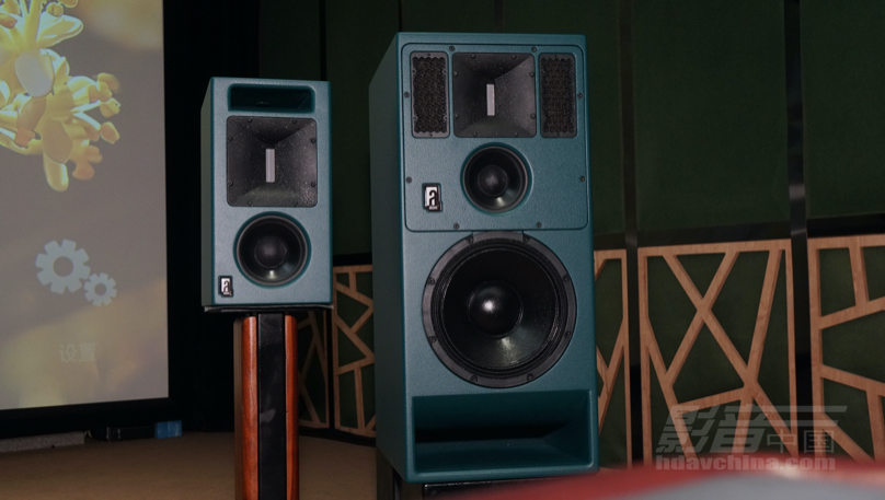

MR10采用三分频三单元设计。从规格上看,MR10属于中场监听音箱,在家庭环境中适于客厅音乐欣赏,也可在环绕声系统中作为前置主声道音箱使用。MR10的高音单元与中音单元与MR5相同,原5英寸中低音单元在MR10中只负责中频重放,低频则由一只10英寸低音单元负责重放。
再细心观察就会发现,MR10的高音单元和中音单元都安装在一个可拆卸的正方形面板上。这是三分频专业监听音箱里面一个最常见的设计,迎合录音室的使用要求。这个面板可以旋转90度,或者180度,音箱可以水平摆放,又或者倒过来摆放,让低音单元位于最上方,避免调音台挡住声音。
