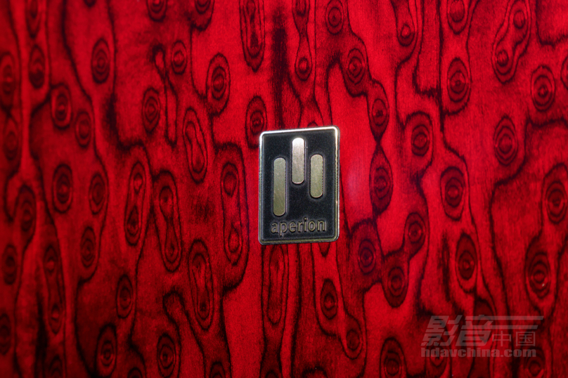

01.JPG “Aperion Audio”的logo,酸枝猫眼的花色非常好看

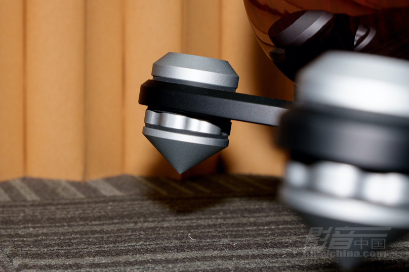

02.JPGGR6T的脚钉是可拆卸的,变成平面脚柱

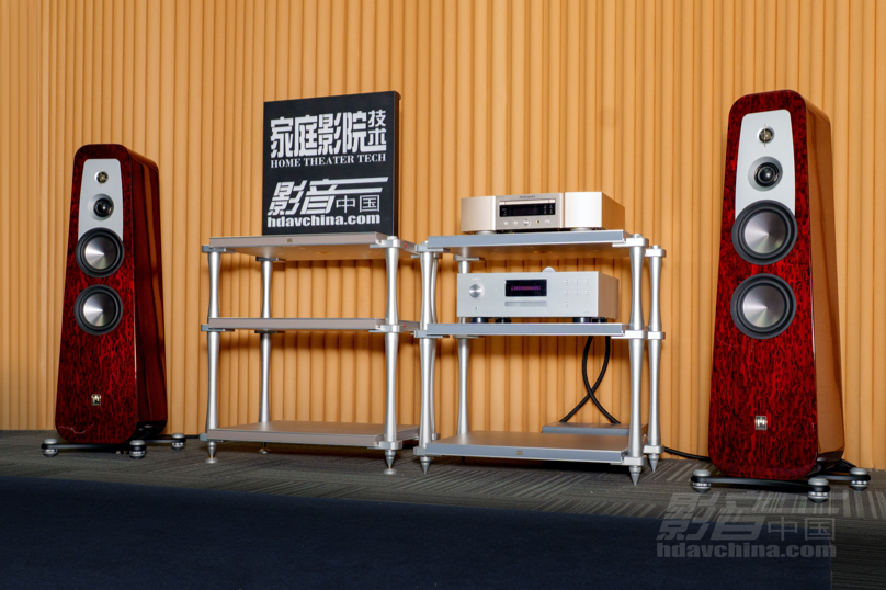

从结构设计来看,Grandis GR6T的箱体采用了独特的梯形轮廓,上窄下宽的造型有效减少高频声波在箱体前障板上的反射与衍射干扰,从而提升声音的清晰度与结像真实感。此外,箱体边缘摒弃了传统的直角处理,转而采用大弧度倒角设计,不仅在视觉上营造出圆润、流畅的整体观感,也在一定程度上进一步降低了边缘衍射对声音的影响。与此同时,箱体正面还进行了轻微的后仰角度设计,用以校正高、中、低三频到达人耳的时间一致性,进一步优化相位与整体听感的自然度。
03.JPG大弧度倒角设计,上窄下宽的梯形造型
在用料方面,Grandis GR6T选用了高品质HDF板材构建低谐振箱体结构,能够有效抑制箱体自身振动对声音的二次染色。这种对结构刚性与谐振控制的重视,也体现了aperionaudio在高端产品上更加严谨的工程思维。饰面方面,Grandis系列提供酸枝猫眼与蓝猫眼两种选择,均采用钢琴烤漆工艺,质感细腻且层次丰富。其中,酸枝猫眼色调内敛而稳重,在低调中透露出成熟的奢华感;而蓝猫眼则更具异域风情与艺术气息,为整个系列注入了更鲜明的个性表达。

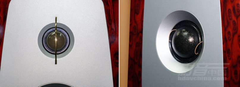

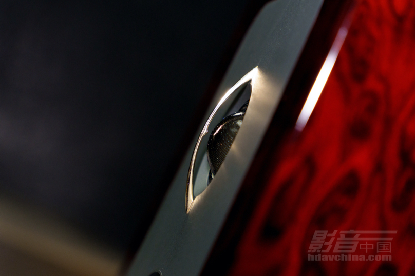

Grandis GR6T采用三路四单元的落地式音箱架构,所有单元均由aperionaudio自主开发,高音部分采用一只1.1英寸丝膜球顶高音单元。其振膜表面覆以特殊聚合物阻尼涂层,在不显著增加质量的前提下,有效改善高频段的振动控制与扩散特性,使高频听感更加顺滑自然,同时具备良好的空气感与延展性。更具辨识度的设计,来自其正面配置的镀金相位桥结构。该相位桥不仅在声学层面上有助于优化高频声波的相位一致性与指向性控制,其外观亦极具视觉冲击力,宛如星环的形态,因此被形象地称为“土星高音单元”,成为Grandis系列极具标志性的设计元素。
04.JPG高音单元的相位桥,既美观又有效改善声学效果
中音单元则选用了发烧友耳熟能详的“馒头中音”结构。这类中音单元在高端监听音箱与发烧级音响系统中拥有极高的使用率与良好口碑,尤其以中频密度、稳定性与自然度见长。该中音单元最早源自aperionaudio为Theatrus系列所开发的技术平台,采用大尺寸、低失真的音圈结构,为中频段持续而稳定的能量输出奠定基础。同时,通过加宽磁隙的磁路设计与特殊阻尼涂层的配合,有效抑制中频工作时可能产生的分割振动与机械噪声。值得一提的是,其声波扩散能力同样经过精心优化,中频声场覆盖范围宽广且分布均匀,指向性控制得当,从而有效降低驻波与室内反射对中频清晰度的干扰。
05.JPG1.1英寸高音单元和2英寸中音单元安装在同一块铝板上,并且可以看到单元外围作为了号角扩散设计

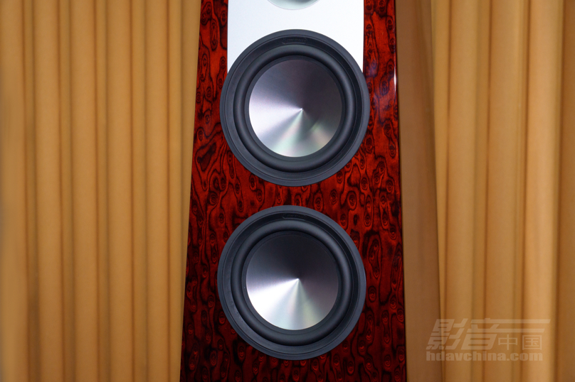

从体量上看,Grandis GR6T并不属于“庞然大物”,整体尺寸甚至称得上紧凑。然而,根据厂方公布的数据,其低频下潜可达30Hz,这在同级别落地箱中相当亮眼。实现这一表现的关键,在于aperionaudio为Grandis系列全新开发的A.F.G锥盆长冲程低音单元。A.F.G低音单元采用复杂而精密的三明治式锥盆结构。最外层选用铝材,并在其表面形成极薄的氧化层,在确保振盆具备高刚性的同时,有效抑制边界振动,使单元在大动态工作状态下依然保持良好的稳定性。中间层填充丙烯酸泡沫材料,主要承担缓冲与弹性调节的功能,其结构类似弹性垫层,为振盆的往复运动提供必要的柔顺度,使其在大行程下依然能够自由伸缩,降低能量损耗,并显著改善瞬态响应与低频控制力。最内层则采用玻璃纤维材料,其高抗拉强度与良好的弹性系数进一步强化了振盆整体的结构完整性与耐久性。
06.JPG两个6.5英寸A.F.G三明治结构低音单元

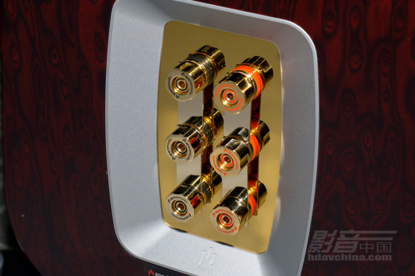

GR6T是一款真正意义上的三分频落地音箱,这一点不仅体现在单元配置上,也直观反映在其背板设计之中。音箱背面配备了三对镀金接线柱,支持高、中、低三频独立连接的三线分音方式,为有经验的发烧友提供了更大的系统搭配与调校空间。通过分别匹配不同功放或线材,能够针对各频段进行更精细的能量分配与音色控制,从而进一步挖掘GR6T的潜力。
07.JPG背面三对镀金接线柱,支持三线分音

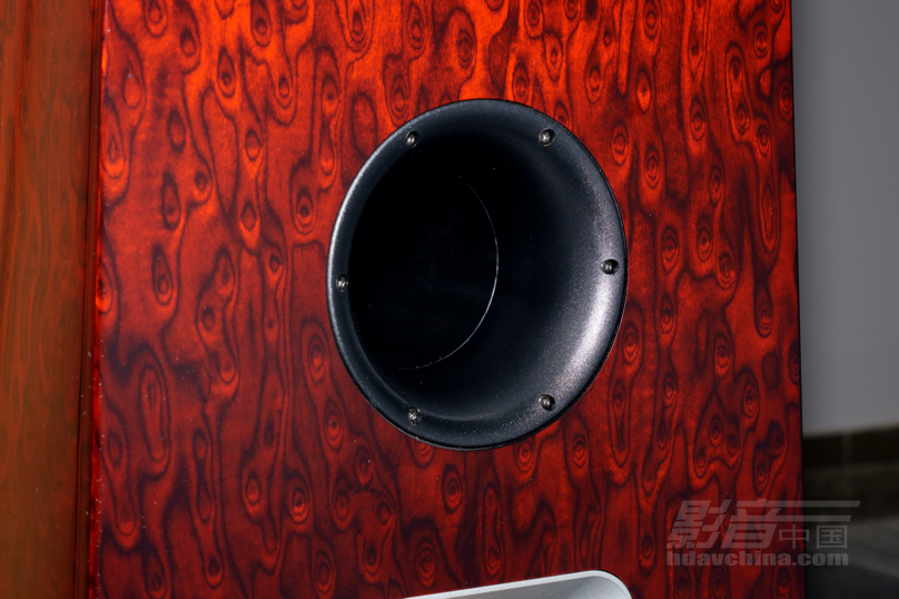

08.JPG背面一体化ABS倒相孔,提升低频量感
