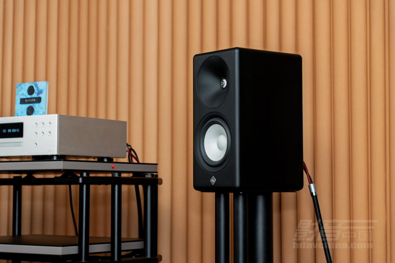

2.JPGC6B是一款2分频3单元设计的书架箱,高音单元采用1英寸氧化铝陶瓷球顶高音

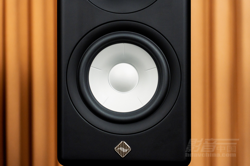

中低音部分C6B搭载了一个6英寸氧化铝陶瓷振膜中低音单元,其振膜结构与高音单元类似,同样采用铝基底与陶瓷表层复合而成。对于一款书架式音箱而言,中低音单元不仅需要承担低频再现,还负责相当大一部分中频内容,因此振膜的线性度与瞬态响应显得尤为关键。通过这种高刚度复合振膜结构,C6B在保持清晰中频解析力的同时,也能够提供扎实而富有弹性的低频基础。

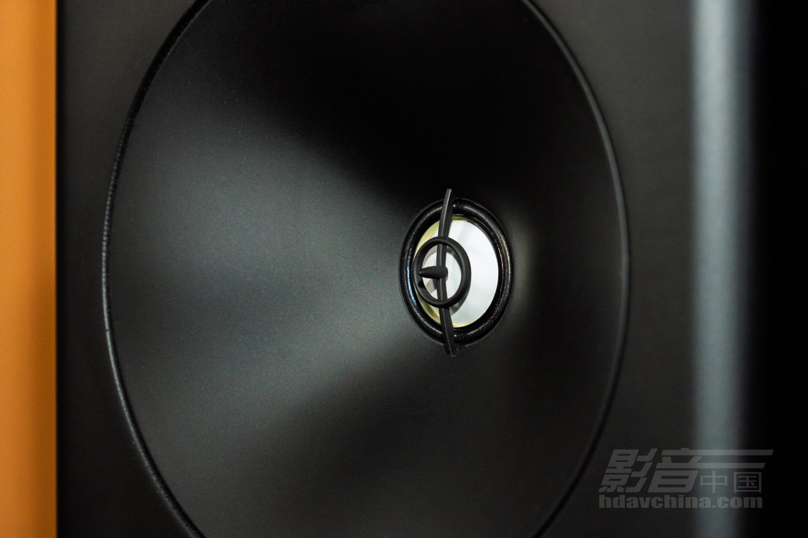

为了解决这一问题,AsciLab为经过大量有限元分析(FEA)反复优化开发了一套定制深度波导结构。在实际作用上,它首先通过增加高音单元的声学负载,使振膜在低频段的位移需求显著降低,从而让高音单元能够在接近1kHz的频率范围内依然保持低失真工作状态。与此同时,波导还对高频声波的扩散角度进行精确控制,使其在分频点附近与中低音单元的指向性特性趋于一致。
5.JPG在高音单元上引入了相位塞设计
在波导中心位置,C6B还引入了精密设计的相位塞结构,对高频声波在振膜中心区域的传播路径进行重新分配,从而减少由路径差异引起的相位干涉现象。其直接效果体现在高频离轴响应的进一步优化,在更宽的聆听角度范围内,频率响应依然保持平滑与线性。这一点对于家庭环境尤为重要,因为实际听音往往并不局限于单一皇帝位,优秀的离轴表现意味着更多位置都能获得接近一致的听感体验。

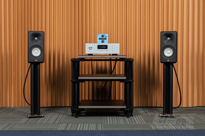

AsciLab的产品向来都是比较“大吃”的性格,C6B的标称阻敏度仅为85dB,更关键的是,其阻抗曲线在约200Hz附近出现2.6Ω的极小值,而等效峰值耗散电阻(EPDR)甚至低至1.2Ω。换句话说,C6B在实际工作状态下,会对放大器形成接近“低阻抗、大电流”的驱动压力,这类负载往往更考验功放的电源储备与瞬态电流供给能力,而非单纯的额定功率参数。因此,在系统搭配上,C6B显然更适合那些具备强电流驱动能力的放大器。建议优先考虑在4Ω负载下额定输出功率达到100W以上、且电流稳定性出众的机型。例如近年来广受好评的高性能D类放大模块,如Hypex或Purifi架构,凭借其高效率与优异的阻尼系数,能够很好地控制这类复杂负载;而传统大电流A类或高偏置AB类功放,同样具备出色的驱动力与线性表现,也是值得考虑的搭配方向。

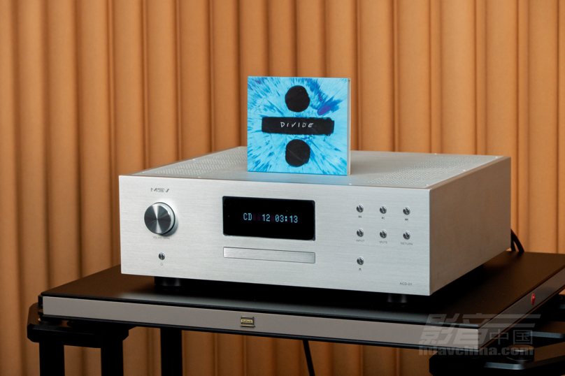

6.JPGMSV ACD-01融合CD机、前级与后级多种功能

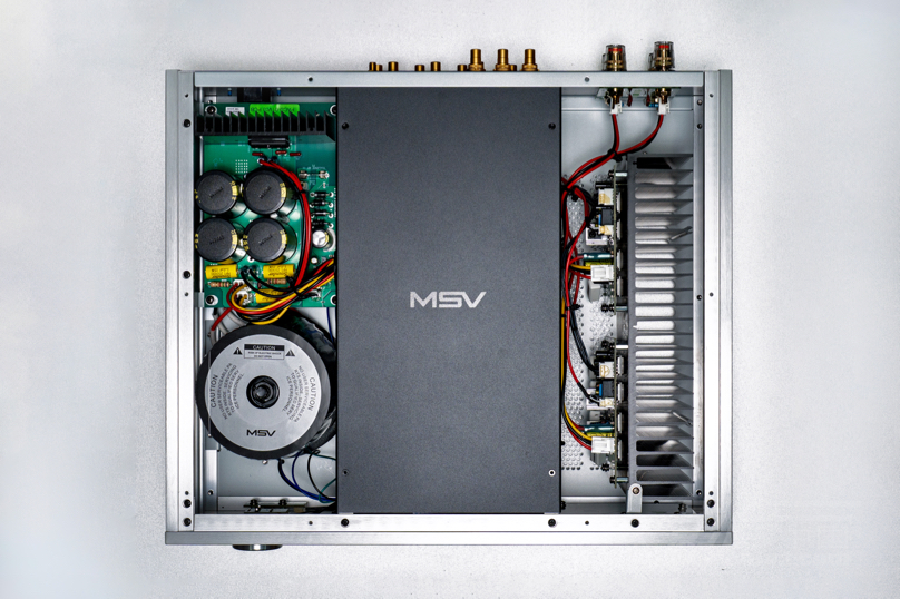

在本次试听系统中,我们为C6B搭配的是MSV ACD-01合并式放大器,这一组合在实际使用中展现出极高的匹配度。ACD-01采用纯A类放大架构,这种设计在发烧友群体中长期以来被视为声音表现最具“质感”的放大方式之一。其在8Ω负载下每声道输出功率达到130W,而峰值输出能力更是高达370W,意味着在面对复杂阻抗与动态瞬变时,依然能够提供充沛的功率余量与稳定的电流支持。机箱内部配置了一颗体积可观的定制环形变压器,为整机提供稳定且低噪声的电源基础。环形变压器在磁场泄漏控制与能量转换效率方面具有天然优势,能够有效降低电源部分对音频电路的干扰。同时,机内还通过多组独立密封的金属结构对不同电路区域进行隔离,这种分区屏蔽设计可以显著减少电磁干扰与串扰现象。
7.JPGACD-01内部结构,左下角是环形变压器,其他区域做了隔离设计

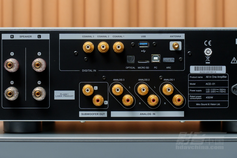

ACD-01是一款可玩性很高的机型。机身提供三组RCA输入接口,足以应对多种模拟讯源的接入需求,无论是数播、黑胶系统还是其他前端设备,都能够方便地整合进同一系统之中。此外,ACD-01还预留了左右声道独立的低音炮输出通道,使用户可以轻松构建2.2系统。
8.JPGACD-01提供了三组RCA输入接口,以及左右声道独立低音炮输出接口

播放Norah Jones的爵士人声,C6B 展现出一种不偏不倚的中性特质。它没有某些传统音箱那种刻意染色的“温暖中频”,而是像一面干净的镜子,直白地呈现录音室的真实环境。人声结像清晰、位置稳定,口型细节与气息变化都能够被完整捕捉。陶瓷振膜单元在这一过程中发挥了关键作用。其优异的瞬态响应能力,使得诸如吉他拨弦这类瞬时信息能够被精准还原。泛音结构层次分明,细节丰富,但并不会因为解析力的提升而带来刺耳或紧绷的听感。相反,高频延伸显得自然且从容,没有传统金属振膜可能出现的锐利边缘感。
虽然是书架箱,C6B在中等空间中的低频表现却颇具说服力。在约25平方米以内的听音环境中,其整体控制力与能量分布都表现得相当均衡。以Michael Jackson的流行音乐为例,节奏段落中的低频不仅具备良好的弹性与速度,同时也拥有足够的能量感支撑整体氛围。鼓点起落干净利落,没有拖尾或松散现象,低频线条清晰而富有层次。
