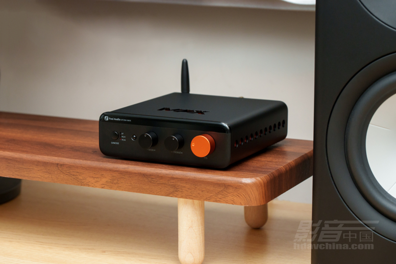

在很长一段时间里,功率、体积与重量几乎是音响发烧友心中无法被打破的“三位一体”。想要推好一对音箱,就意味着你必须为功放让出足够的空间,接受厚重机箱、复杂散热结构以及不可避免的使用门槛。但近几年,随着D类放大技术、电源管理与系统集成能力的成熟,这条固有认知正在被不断松动。Fosi Audio推出的BT20A MAX,正是这一趋势下极具代表性的一款产品。当它被摆放在一对常规书架音箱旁边时,那种体积上的反差几乎是直观而具有冲击力的,也正是在这种反差中,人们自然会产生疑问:这样一台只有音箱七分之一,甚至十分之一体积的小功放,凭什么能把音箱推得有声有色?

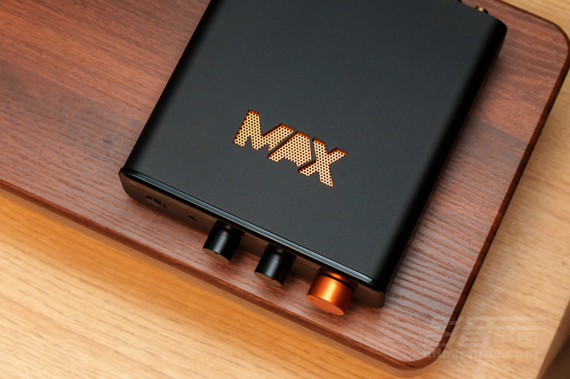

1.JPG顶部的散热部分融合了型号中的“MAX”

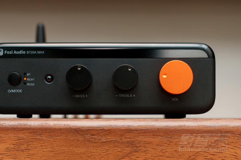

2.JPG开机键也是音源切换键,同时配备了高频和低频的调节旋钮

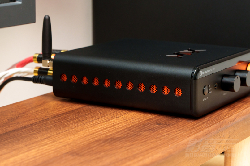

从外观与结构设计开始,BT20A MAX就已经刻意摆脱了“廉价小功放”的刻板印象。整机采用铝合金机身,大面积哑光表面通过金属喷砂与阳极氧化工艺完成,不仅提升了耐磨性,也在视觉与触感层面建立起一种成熟、克制的工业质感。与BT20A Pro的密闭式机身不同,BT20A MAX在散热结构上进行了明显强化。机身两侧增加了多排镂空孔洞,顶部MAX字样同样采用镂空设计,内部辅以橙色金属防尘格栅与静音风扇,形成主动风道。根据 Fosi Audio官方数据,整机散热效率提升约30%。在实际使用中,这种结构上的改变确实让BT20A MAX在长时间中高音量工作时,能够更从容地维持稳定状态,而不会出现因热量堆积导致的声音变化。在操作层面,BT20A MAX采用了精密马达音量电位器,前面板旋钮不仅负责音量调节,同时也是电源与模式切换键。在使用遥控器调节音量时,旋钮会同步转动反馈。
3.JPG机身两侧都设计了一排散热孔,整机散热效率觉可提升30%

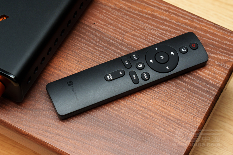

4.JPGBT20A MAX配备的遥控器,能够控制音量、切换模式、切歌等操作

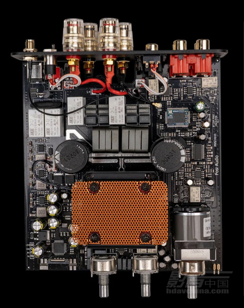

在核心放大架构上,BT20A MAX采用了来自德州仪器的TPA3255功放芯片。这颗芯片近年来被广泛应用于中高功率D类功放设计之中,其技术成熟度与稳定性已经得到了市场的反复验证。官方标称,在4欧姆负载下,其峰值功率可达到每声道300W,而在更具参考意义的额定输出条件下,4欧姆时每声道也能稳定在约180W的水平。需要强调的是,峰值功率并不能直接等同于实际听感表现,但它至少为功放在动态余量与瞬态响应方面提供了足够的空间。尽管官方并未给出8欧姆负载下的明确额定数据,但从功率换算关系推算,BT20A MAX在8欧姆下的实际输出依然可以保持在50–60W以上。这个数值已经足以覆盖绝大多数书架音箱,并且在一定条件下,也可以驱动部分灵敏度较高的落地音箱。此外,Fosi Audio为BT20A MAX提供了三种电源适配器选择,标配为32V电源适配器,用户也可以通过增加预算,选择48V或48V氮化镓电源适配器,以进一步释放其驱动力潜能。
5.JPGBT20A MAX的内部配置一览
真正让BT20A MAX与以往同级产品拉开差距的,是Fosi Audio首次在蓝牙放大器产品中引入了PFBF负反馈技术。这项技术的核心意义,在于降低音箱阻抗变化对功放输出特性的影响,从而有效抑制D类功放在高频端可能出现的失真问题,并提升整体频响的一致性。在实际听感中,PFFB带来的并不是某种刻意强化的“音染”,而是一种更干净、更稳定的声音底色。配合数字与模拟电路独立供电的设计,以及日本ELNA发烧级耦合电容的加入,BT20A MAX在信噪比、瞬态响应与细节完整度方面,都展现出了明显超出体积预期的成熟度。

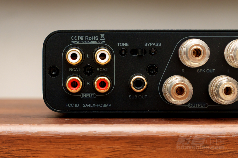

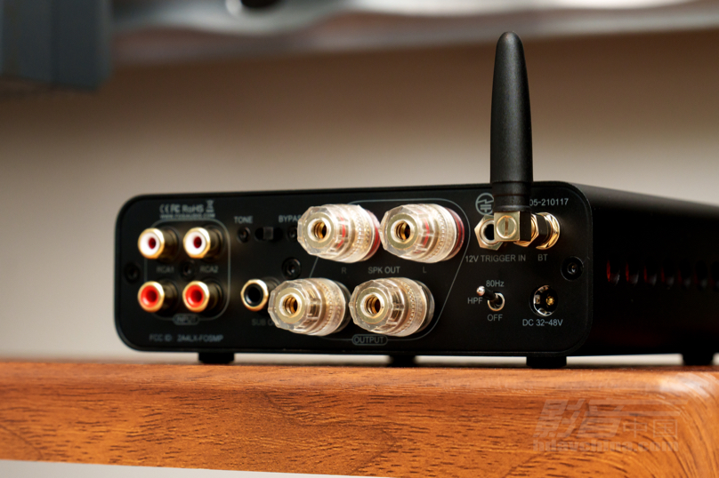

在接口与系统扩展能力方面,BT20A MAX同样展现出了超出价位的完整性。机身背面提供了两组RCA模拟输入,方便用户接入数播、CD播放器或唱放;独立的低音炮输出接口,使2.1系统的搭建变得更加简单直接;EQ与直通输出的切换选项,为不同系统搭配提供了灵活空间;12V触发接口则支持与其他音源设备实现联动开关机。此外,80Hz高通滤波开关的加入,也让用户在特定系统中能够更有效地优化中高频表现。
6.JPG背面配备了两组RCA接口,可接入其他音源播放器
7.JPG此外,背面还有低音炮输出接口、80Hz高通滤波切换和12V触发接口等
