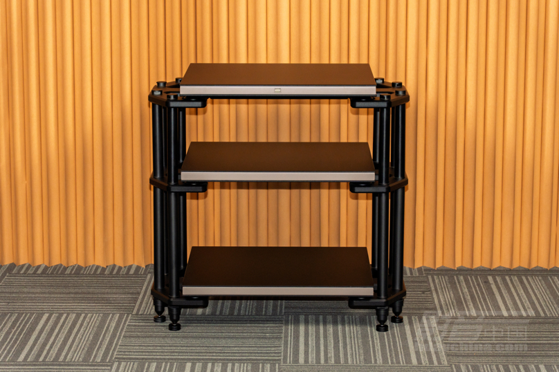

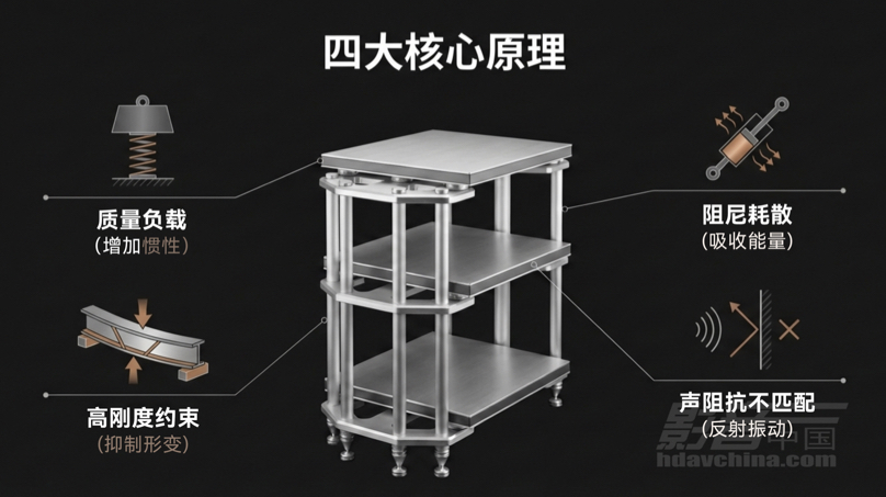

金樽双鱼系列Hi-Fi机架巧妙融合了质量负载(增加惯性)、高刚度约束(抑制形变)、阻尼耗散(吸收能量)与声阻抗不匹配(反射振动)四大核心原理,采用了严谨及科学的设计理念,并交由北京航空航天大学流体与声学工程实验室进行具体数据测试验证。可以说,这种使用验证航空航天飞行器振动特性的严谨态度,来对付音响器材的微小谐振,这在整个音响配件行业中堪称降维打击。
201.JPG金樽双鱼系列Hi-Fi机架在设计上的四大核心原理

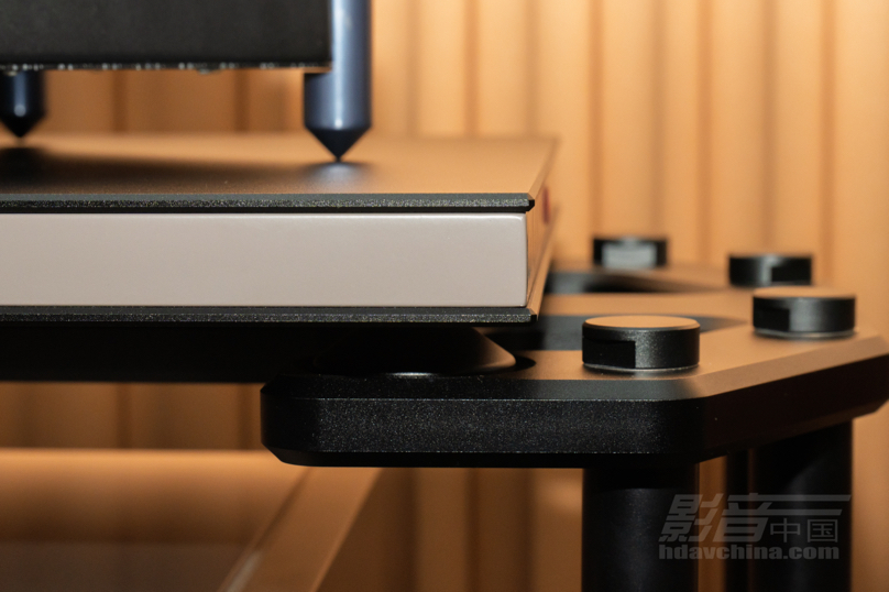

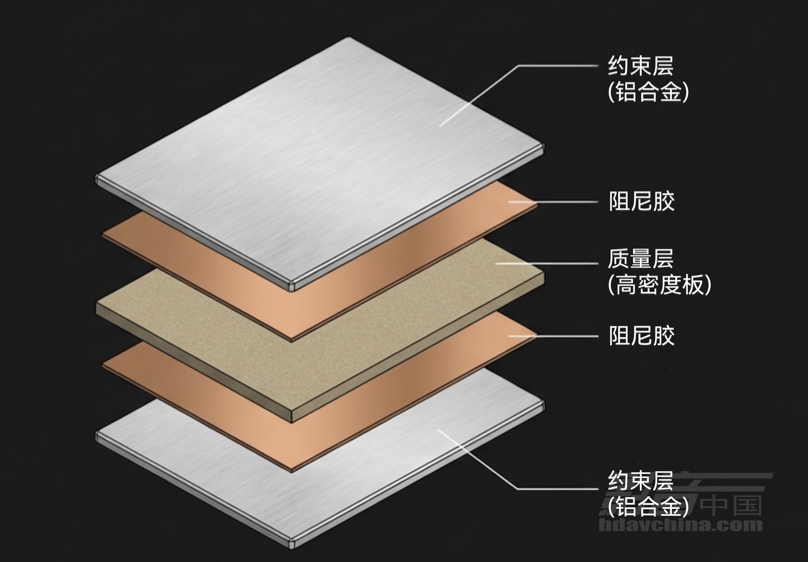

首先,双鱼系列Hi-Fi机架所采用的三明治阻尼结构机架的每一层板材都非等闲之辈。它采用了经典的“刚-柔-刚”三明治结构:上下两层是高刚性铝合金板,为沉重的器材提供平稳、不变形的稳固承托;中间夹着厚实的高密度密度板,以此增加系统的物理惯性,使其面对外界振动变得极度迟钝。当中当然不能少的在于这两者之间的高性能阻尼胶,当垂直方向的振动波试图穿透时,阻尼胶的高分子链会发生剧烈内摩擦,将这些破坏音质的机械能直接转化为微量热能耗散掉,从根源上掐断了垂直振动路径。
由板层结构示意图可以清晰看到机架层板厚实的“刚-柔-刚”三明治结构(铝合金+高密度密度板+铝合金)

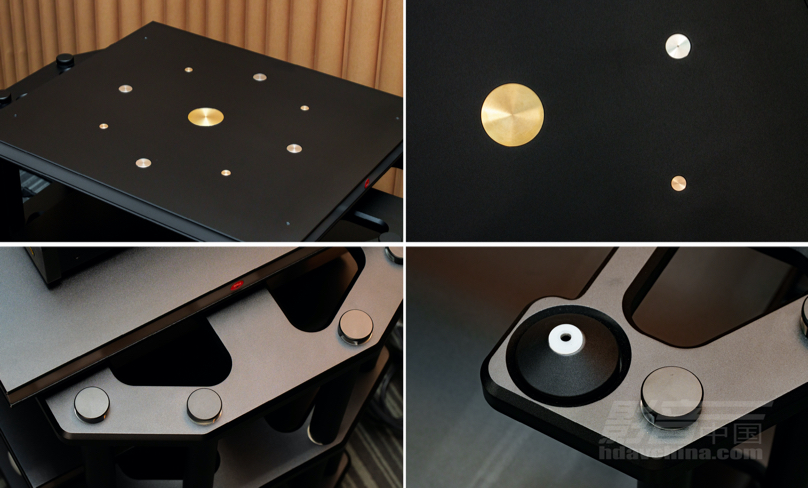

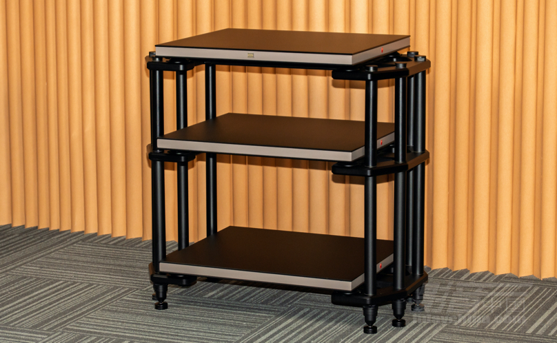

而在水平方向的振动抑制手段,双鱼系列Hi-Fi机架通过多材料声阻抗不匹配的特性,防止上下层器材(如功放与CD机)通过立柱互相传导振动,其骨架摒弃了单一金属,转而采用钢柱、铜柱、高密度金属与铝合金的复杂拼合设计。物理学中,不同材料具有完全不同的“声阻抗”。当振动波在这套骨架中穿行,每次遇到不同材质的交界面,都会因为阻抗不匹配而遭到大量反射与散射。这就像是给振动波建了一座走不出的迷宫,充分隔离了器材间的横向干扰。此外,最底部的高性能橡胶垫则作为最后一道防线,专门滤除1-20Hz的地板低频振动。
204-207.JPG采用钢柱、铜柱、高密度金属与铝合金的复杂拼合设计,再通过高性能橡胶垫进行振动缓冲

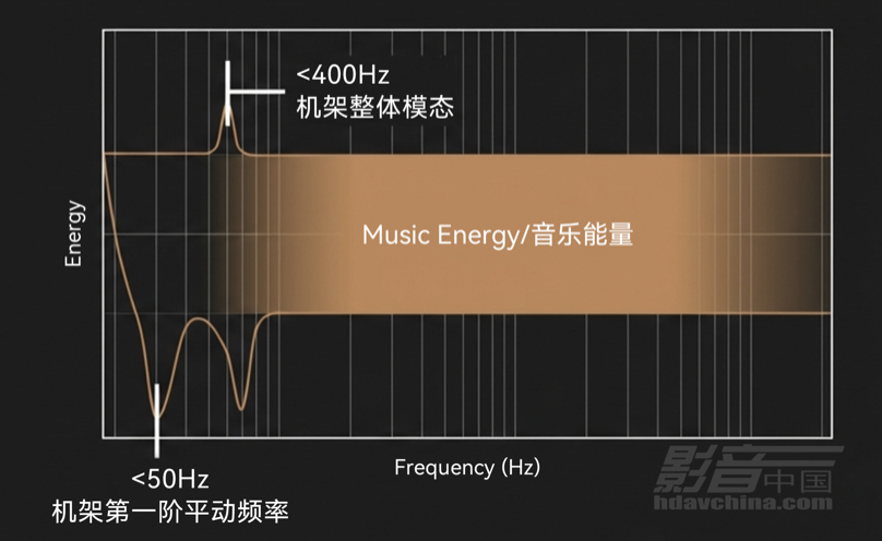

考虑到任何物体都有固有频率,一旦机架与外界干扰同频就会发生灾难性的共振。北航实验室的科研人员在机架表面划分了30个网格测试点,动用了高精度的力锤敲击法进行模态试验。测试结果令人振奋:机架整体模态被死死压制在400Hz以下,成功避开了音乐信号绝大部分敏感黄金频段(80Hz-5000Hz)。更绝的是,研发团队将“满载状态”(即放满器材后)计算在内,使得满载时的第一阶平动频率下潜到了50Hz以下的超低频段。这样的性能足以让双鱼系列Hi-Fi机架避免了机架因受到外界低频干扰(如地面振动)而产生明显晃动,确保了其上Hi-Fi音响作的稳定性。加上高达0.1的整体阻尼比设计,机架如同一个振动黑洞,将一切细微的抖动吞噬殆尽,直接换来了极致宁静的音乐背景。
208.JPG机架整体模态控制在400Hz以下,第一阶平动频率下潜到50Hz以下

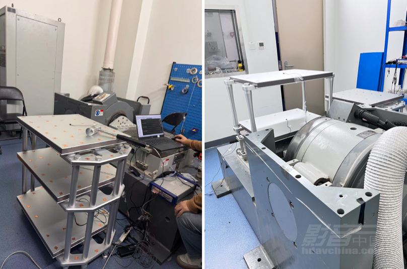

此外,北航实验室还通过传感器进行了严格层间隔振锤击试验。敲击顶层,传至最底层的振动衰减了85.28%。敲击中层,传至底层的振动衰减高达89.31%。模拟地面冲击敲击底层,向上传至顶层的振动同样被削弱了84.13%。可以说,数据证明了双鱼机架的每一层都是独立的“静音舱”。 为了应对大动态的交响乐,北航实验室还利用ANSYS进行了5Hz-500Hz的PSD功率谱密度随机振动仿真,并施加了最强的Z轴声波下压载荷,证明了机架在大动态音乐下的机架整体稳定性。
209-210.JPG贴满网格测试标记点的金樽双鱼机架,在实验室中即将接受严苛的声学与振动测试。机架层板被直接固定在大型激振设备上,接受严苛的极限随机振动试验

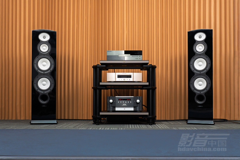

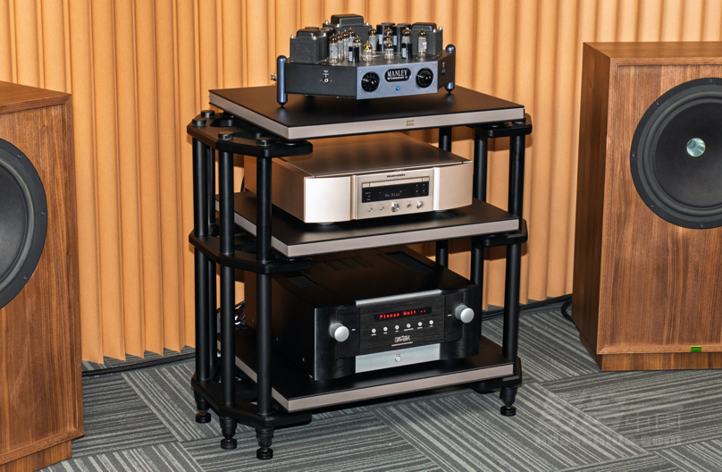

在实际主观聆听环节,我们在双鱼系列Hi-Fi机架上摆放了一套高端Hi-Fi音响系统,包括Marantz SA-KI Ruby参考级SACD播放机、麦尼塔UDP900蓝光SACD播放机、Mark Levinson Nº 585.5合并式功放,并搭配Revel F228Be落地音箱。通过聆听各种不同类型的音乐,可以充分感受到双鱼系列Hi-Fi机架的厉害之处。
惊人的瞬态与漆黑背景:Nils Lofgren《Acoustic Live》一曲经典的“Keith Don't Go”,是对系统微动态与背景宁静度的终极拷问。在双鱼系列Hi-Fi机架加持下,最震撼的第一听感就是“黑”——那种深邃得如同太空般的背景黑度。因为没有了底噪的掩蔽,Nils Lofgren手指拨弦的瞬态变得快如闪电,琴弦金属的质感与木质琴箱的共鸣被剥离得清清楚楚。每一个音符在空气中激荡后的泛音余韵,都拉得极长且平滑,人声结像如雕塑般立体地立于两箱之间,完全没有了以往由于机柜共振带来的那种毛躁与膨胀感。
深渊般的低频与如磐的定音:播放《Tutti!》“Dance of the Tumblers”,是对机架抗大动态冲击的极限测试。当管弦乐团齐奏爆发,巨大的低频能量卷起声浪拍打着设备。得益于双鱼系列Hi-Fi机架低于50Hz的极低共振点与多材料骨架,黑胶唱针在狂轰滥炸中依然循迹如飞,没有产生丝毫的声反馈啸叫。定音鼓的敲击呈现出一种适当的“重量感”与“深潜度”,鼓皮的震颤清晰可闻,且收敛得相当干净,并无浑浊拖沓的驻波延音。在大声压下,铜管乐器依然保持着耀眼却不刺耳的光泽,整个宽大深邃的三维声场犹如被钉死在了视听室之中,丝毫不乱,展现出君临天下般的控制力。
微弱空间信息的重构:在聆听Dire Straits乐队这首“Telegraph Road”摇滚音乐时,双鱼系列Hi-Fi机架近90%的层间隔离率立下了汗马功劳。沉重的功放变压器震动被彻底封锁在底层,并没有顺着支柱干扰到顶层的SACD播放机。乐曲开篇那微弱的雷声、合成器营造的宽广荒野感,以及Mark Knopfler标志性的人声低语,全都被放大镜般呈现出来,可以轻易地听出不同乐器在录音室中的精确排位,甚至是效果器产生的细微相位变化。机架消除了所有因机械抖动导致的相位模糊,让音乐的层次感与鲜活度达到了一个全新的境界。
