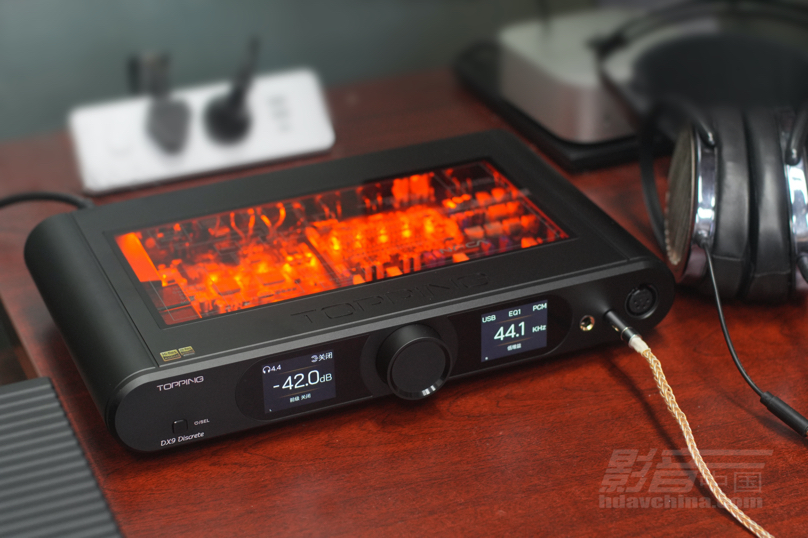

我对DX9 Discrete的第一印象是“有一种温暖的感觉”。这种感觉来源于DX9 Discrete通电之后的状态:它的顶部是开天窗设计,不仅能看到内部密密麻麻、井然有序的电子零件,而且还内置氛围灯光。在默认情况下,灯光如同电子管通电后灯丝发出的橘黄色光线一样。在昏暗的灯光下,温暖的视觉效果就更加强烈。
DX9 Discrete的机箱并非长方体,左右两端是圆弧型设计,完全符合人体工程学——搬动机器时,手握两端手感舒服,不会有尖锐的棱角感。以DX9 Discrete的外形尺寸,我把它摆放在书房的办公桌上,每天晚上都给自己预留一个半小时听音乐。

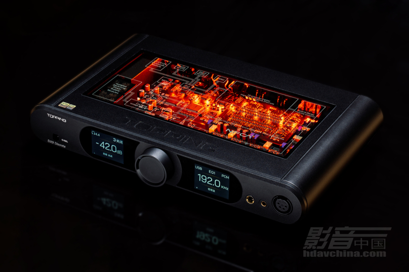

分立式DAC与耳放模块
透过顶部的透明天窗看内部电路,DX9 Discrete的DAC和耳机放大器都以模块形式安装在主板上。其中,那块正方形的电路板就是DAC模块。按照官方介绍,它由超快速开关逻辑阵列和精密电压基准组成分立的1‑Bit D/A转换架构,速度达到纳秒级,具有极其锐利的上升/下降沿。但因为速度太快,工作过程中可能会产生噪音,所以专门设计了稳定、超低噪音的纯电阻输出电源,确保精确的D/A转换过程。此外,还针对这个D/A转换架构设计了I/V转换电路,在极低失真和噪音的状态下输出模拟音频信号。

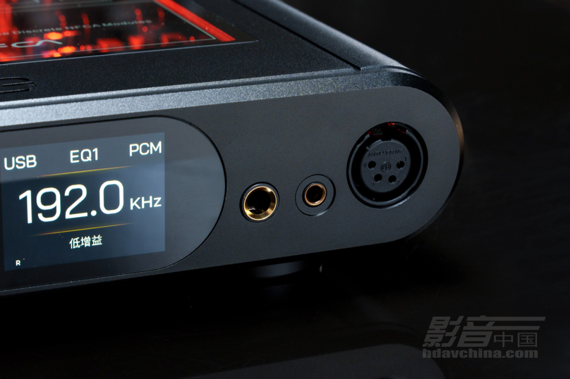

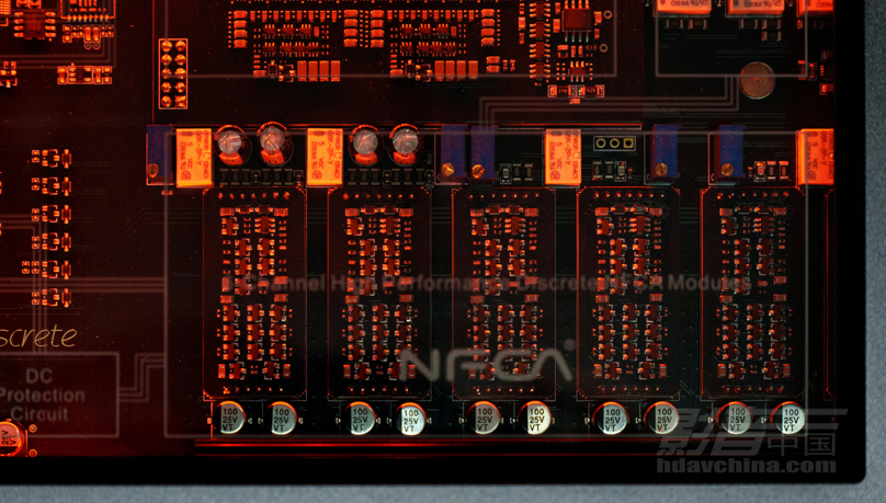

耳机放大器部分是6通道输出,同样采用分立式设计。为什么是6通道?因为DX9 Discrete有三个耳机接口:6.35mm单端口、4.4mm Pentaconn和4针XLR平衡接口。2个通道负责单端输出,另外4个负责平衡输出。根据官方提供的参数,平衡接口在输出功率和噪声方面都更加优秀。作为发烧友,我有一颗追求完美的心,所以我选择了4.4mm Pentaconn连接耳机。

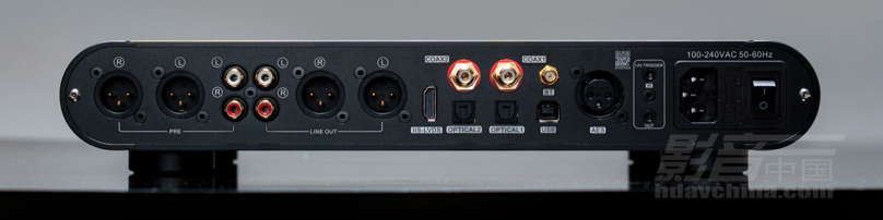

DX9 Discrete的背部还有两组平衡和非平衡输出,分别是“LINE OUT”和“PRE”,即固定音量输出和前级输出。要注意的是,DX9 Discrete的前级输出是有增益的,而非电平衰减功能,并且有高、低两种增益模式:高增益26.5dB,低增益14.4dB,目的是提供足够高的输出电平来驱动后级功率放大器或有源一体化音箱。在音量控制部分,DX9 Discrete采用电位器 + 电阻网络形式实现,消除平衡输出时的小音量偏音,也进一步降低失真和提高抗干扰性。
03.JPGDX9 Discrete的16相PSRM分立式1‑Bit DAC
04.JPGDX9 Discrete的耳放部分是6个分立式耳机放大电路
05.JPGDX9 Discrete的电源部分。一共有三个电源模块,分别是給数字部分、D/A转换和模拟部分(左右声道)独立供电

06.JPG对应6.35mm、4.4mm Pentaconn和4针平衡接口
07.JPGDX9 Discrete有两组模拟输出(平衡和非平衡),分别是固定音量输出和前级输出。另外,数字部分提供光纤、同轴、USB Audio、蓝牙

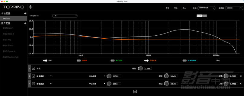

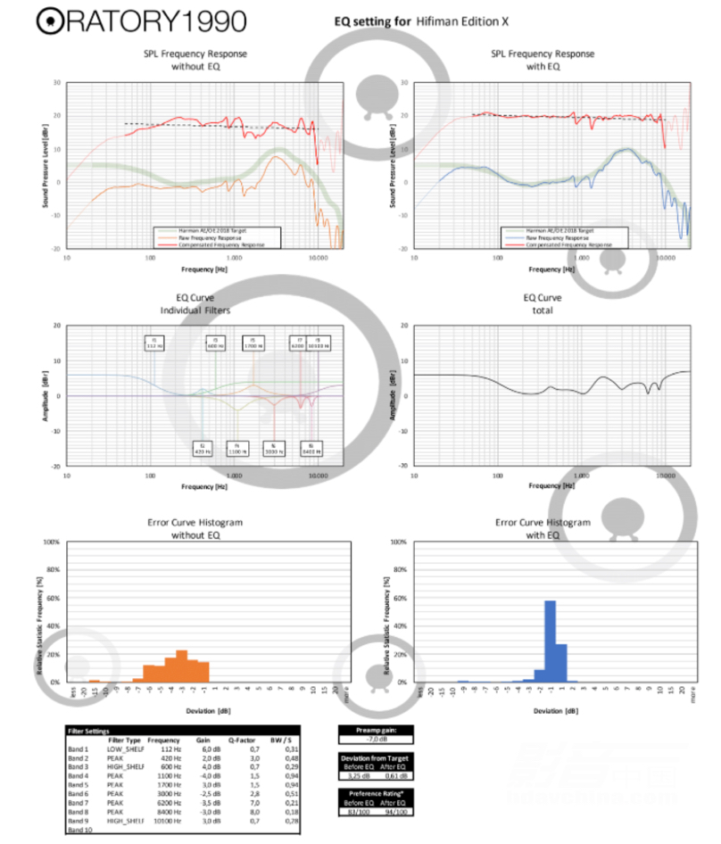

DX9 Discrete还是一款很有可玩性的DAC/耳机放大器,可以通过官方开发的Topping Tunes App对耳机的目标频响曲线做修正,以满足部分专业玩家的需求。要使用Topping Tunes App修正EQ,必须先知道耳机的频响曲线,来源可以是厂家公布、第三方机构,或者自己测试。如果要自己动手,就需要用压力场麦克风来测量,然后将耳机曲线导入Topping Tunes,再使用目标曲线(如哈曼曲线)作为对比来调节PEQ参数(共10段可调),让最终结果接近目标曲线。当然,也可以根据自己喜好做一些调整,比如希望低音多一点、高音少一点等等。另一个功能是交叉馈送,多数应用在高端耳机放大器里,目的是模拟听音箱的效果,消除头中效应,听感上声场会更宽一些。
08.JPGTopping Tunes APP,有Windows版本和MAC版本可选,安装后用通过USB线与电脑连接
09.JPG关于耳机曲线,可以在网上找到资料,同时还提供了EQ参数,如果提供了曲线数据文件可以直接倒入,然后直接输入EQ参数即可,没有曲线文件的话只能自己测量后再生成数据文件
