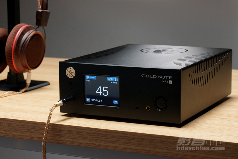

如果你有一天喜提了Gold Note HP-5.2,那么恭喜你,你收获了一推好玩的功能,还有推力强劲的耳放以及素质不错的DAC。这就是Gold Note HP-5.2的特色所在。到底有哪些好玩的功能?比如交叉馈送(Crossfeed)、频响曲线优化、阻尼系数……那么它的推力有多强?官方资料给出的数据是5W(最大输出)。它的DAC部分,核心是ESS9023 DAC芯片,而且还支持蓝牙传输和USB-C接入。还有它的体积小,适合放桌面使用。我在听它的期间就很喜欢用iPad连接听Apple Music在线音乐,可以源码输出给Gold Note HP-5.2。

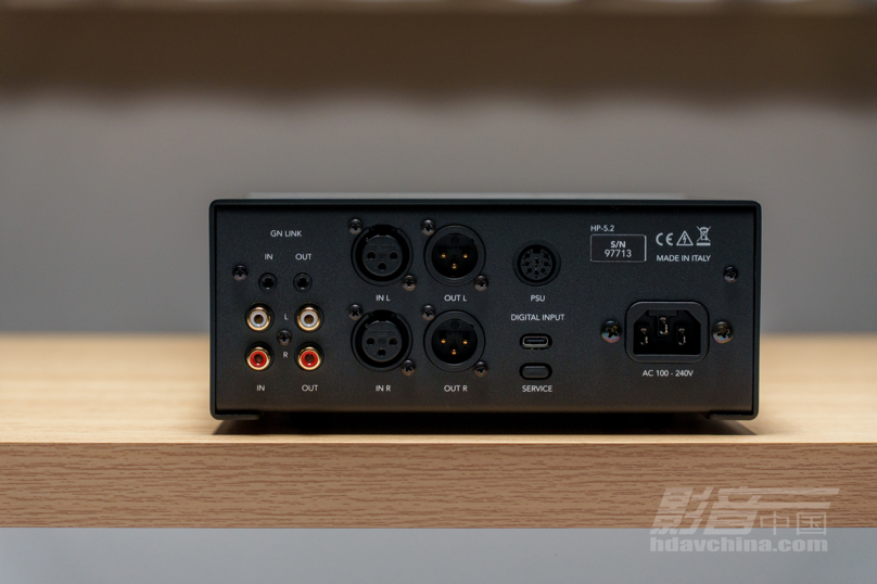

02.JPGHP-5.2的背面版提供模拟输入和输出接口,并分别提供平衡和非平衡两种输入方式。另外,还提供USB-C数字输入和蓝牙传送

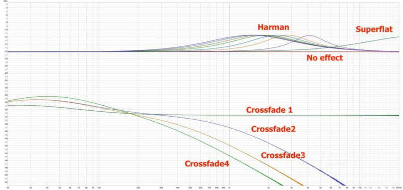

Crossfeed是干啥的?为什么会有4组可选?
关于这个问题,我之前做了一期Crossfeed的短视频内容,简单介绍了这个功能。Crossfeed在很多耳机放大器里面都会提供,尤其是一些高级的型号,或者应用在专业录音棚的耳机放大器会提供Crossfeed。这功能翻译过来叫“交叉馈送”。做法就是把在左声道里面混入一定量的右声道声音信息,反之一样,其目的就是模拟我们听音箱的感觉。
要知道,如果我们听音箱的时候,每一只耳朵都能接收到每只音箱发出的声音,还会听到空间反射声,头部、肩膀等部位还会遮挡声音。但听耳机就不同了,一个耳朵听一个声道的信息,不会听到反射声,甚至还会绕开部分耳朵结构。所以你会发现用音箱听歌的时候,会听到清晰的定位,有空间感的声场效果。但听耳机的时候会觉得声音定位位于头部中间位置,这就是头中效应。
Crossfeed就是减轻头中效应的。但它做的时候可不是直接把左右声道的声音直接串过去。而是经过一定的处理。Gold Note HP-5.2的做法是先让声音经过低通滤波电路后再串过去。为啥这么做呢?低通滤波电路会过滤掉高频。那是因为我们的头部会遮挡声音,高频因为指向性强会被挡住,中低频因为绕射能力强会绕到另一只耳朵。另外,低通滤波电路会对信号产生一定的延迟。正好与我们听音箱一样,两只耳朵在同时接收一只音箱时,声音传输路径会产生一定的时间差。所以打开Crossfeed之后就会发现声场变宽了。
那么另一个问题来了。为什么 HP-5.2会有4组Crossfeed可选?请看下图的实测曲线,Crossfeed 1实际上只轻微的提升了低频。Crossfeed 2/3/4不仅仅提升了低频,还衰减了中高频,转折点在180Hz左右,而且这几个档位对低频提升程度不一样,Crossfeed 4的提升幅度是最大的,所以在不断把Crossfeed的档位往上调的时候,在听感上不仅仅是声场变宽了,而且低音也变多了。

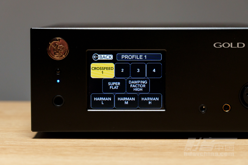

另外,Gold Note HP-5.2还能调整哈曼曲线,可以调整高频,还能调整阻尼系统。每个功能都会声音产生直接的,非常明显的影响。具体怎么调整就看个人听音需求。
04.JPGHP-5.2最好玩的地方在于,提供四档Crossfeed可调,还提供三段哈曼曲线可选,阻尼系数可调以及对高频做优化,总之可以调整出用户喜欢的声音效果

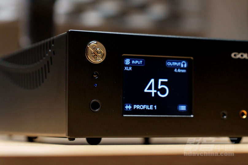

触摸屏控制
Gold Note HP-5.2的面板上没有任何旋钮和实体操作按键,需要通过触摸屏控制。接通电源后长按屏幕就是开机,再长按就是关机。在输入切换模式下,手指在屏幕上左右划就是切换输入端。在音量调整模式下,在屏幕上用手指向点“+”就是增加音量,点“-”就是降低音量。使用特定功能就需要点屏幕上相应的功能区域。不过,如果你觉得这种操作有点别扭,那可以用遥控器控制。
Gold Note HP-5.2提供模拟输入和模拟输出接口,且均提供非平衡和平衡两种方式连接。Gold Note HP-5.2的重量只有3公斤,很轻便,不难推测它的供电部分是开关电源。如果你对声音要求更高的话,可以增加一个原厂的外置电源,然后通过专用的PSU电源线连接。外置电源能提供更强大稳定的电流,让Gold Note HP-5.2的推力更稳、更扎实。而且外置设计可以减少电源变压器对电子线路的影响,使得音乐的背景变得更宁静。
