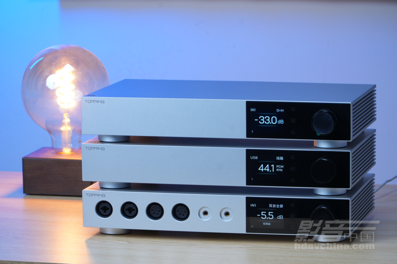

02.JPG从下至上分别是A900耳机放大器、D900 D/A转换器、Pre900前级放大器

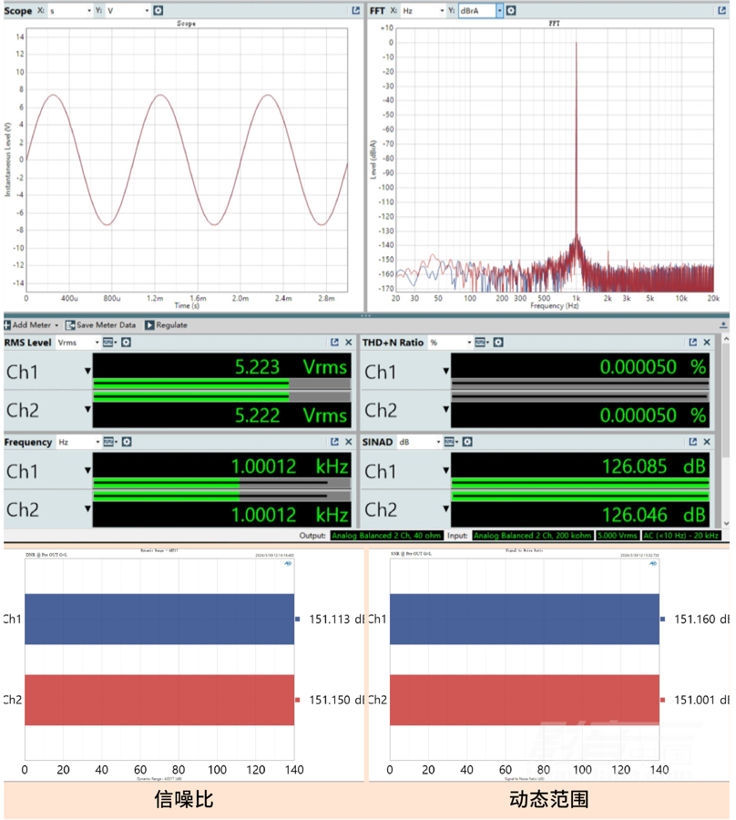

03-04.JPGPre900前级放大器的部分测试指标,数据仅供参考

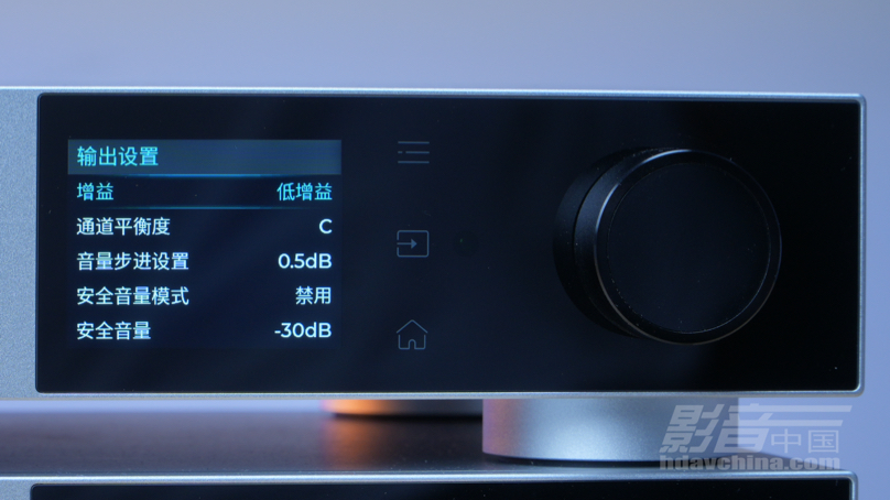

05.JPGPre900前级放大器的一些参数设置,包括三档增益可调、音量步进设置,1dB和0.5dB可调,开机安全音量等

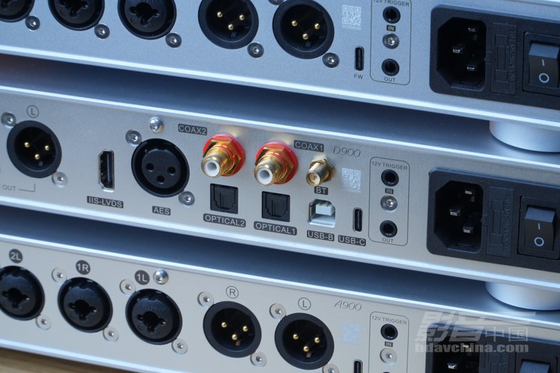

06.JPGD900的数字输入接口,包括同轴、AES、光纤、USB(包含USB-B和USB-C各一)、IIS-LVDS和蓝牙接口。另外,它们都配置12V触发功能,日常使用最好三台机连起来,使用起来会方便很多

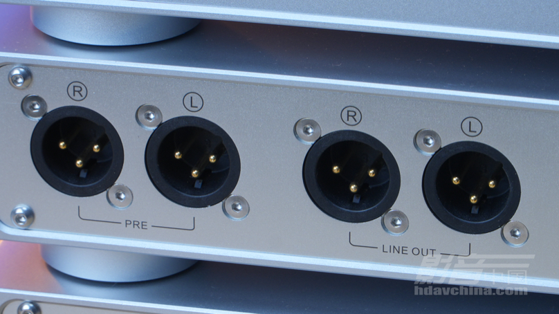

07.JPGD900有两组模拟输出接口,LINE OUT是固定音量输出,PRE是前级功能。另外,A900同样具备前级输出功能

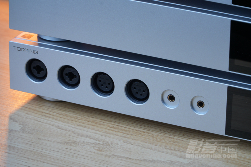

08.JPGA900的耳机输出接口,一共有6个耳机接口,太豪了~
