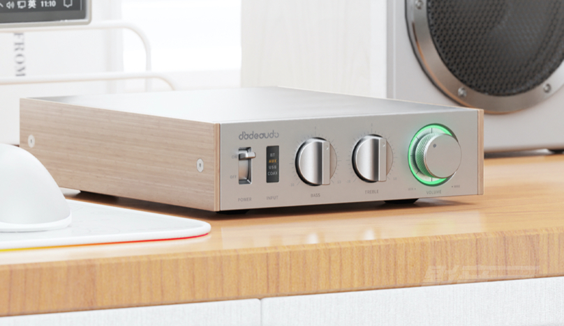

102.JPGLEVEL 1 地平线 1 号除了我们拿到的胡桃木黑色版本之外,还有更加年轻时尚的枫木银色版本

LEVEL 1 地平线 1号的设计思路,可以归纳为“在紧凑的物理空间内,实现高效的能量输出与多场景的适应性”。与此同时,以799元的入门价位,却提供了发烧级的内部元器件、全面的数字与模拟输入接口,以及专属APP控制等丰富配置。从客观角度看,LEVEL 1地平线 1号打破传统 Hi-Fi 功放的定价与使用门槛,为想要从有源音箱系统,转换成可玩性更高的Hi-Fi功放搭配无源被动式音箱系统的年轻桌面玩家,提供一套高性价比、易上手的解决方案。同时,针对桌面空间焦虑,LEVEL 1地平线 1号的整机相当小巧,可以轻松单手拿起。在材质工艺上,它采用了金属与实木的拼接设计,这种设计带有一定的复古质感,能与CD播放机、黑胶唱机等设备形成较好的视觉呼应。

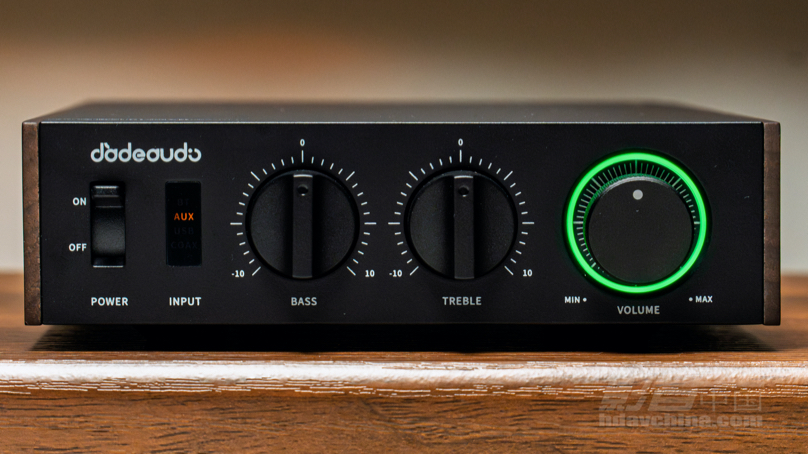

201.JPG机身正面从左到右,分别是电源开关、输入指示灯、低音调节旋钮、高音调节旋钮以及音量控制旋钮(短按可以切换不同输入状态)

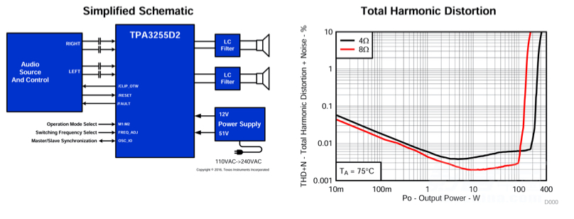

音频放大电路是功放的心脏,地平线 1号选择了近期大热的德州仪器TPA3255 D类功放芯片。这款芯片采用集成反馈设计与 PurePath™ 高速栅极驱动误差校正技术,能够在提供两声道315W功率输出(4Ω, 10%THD+N)或两声道260W功率输出(4Ω, 1%THD+N),拥有相当不错的驱动力。当然,没有好的电路设计是无法充分释放TPA3255的性能潜力,LEVEL 1 地平线 1号在功放芯片周边电路上可以说是相当用心,采用了特别定制的厚铜沉金 PCB 基板,优选全屏蔽功率电感,并使用了威马(WIMA)、Nichicon、ELNA 等发烧级电容,从而实现了整机信噪比≥105dB(4Ω A 计权)。
203.JPGTPA3255 功放芯片简化电路原理图(左)、总谐波失真官方测量数据(右)

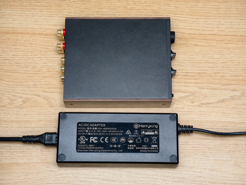

在实现小型化机身设计的基础上,LEVEL 1 地平线 1号采用了外置电源供应的设计思路,配备了通过全球多个国家安全规范认证的48V/5A电源适配器,这也有别于不少同类型的产品。在这个标配电源的支持下,LEVEL 1地平线 1 号在 4Ω 负载下能提供双声道各 120W(THD+N<1%)的输出功率。若玩家们有驱动大型音箱的需求,可选择自行升级至 53V/12A电源,从而解锁双声道各 300W(THD+N<10%)的输出潜力。这种丰俭由人的供电设计,兼顾了初学者的起步成本与未来的升级空间。
标配的100~240V宽幅240W的电源适配器经过了多国安规认证,确保长时间使用的安全性与耐用性

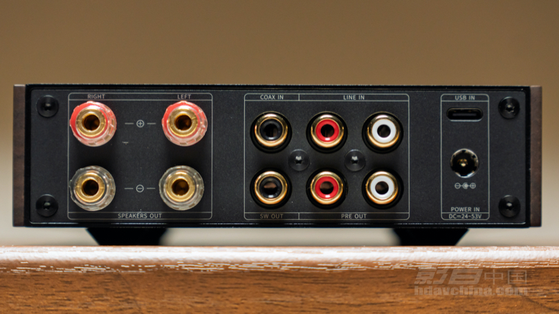

接口的丰富度是这款功放的一大亮点。输入端包含模拟输入(LINE IN)、USB IN(支持 PCM 24bit/96kHz)、同轴输入(支持 PCM 24bit/192kHz),更搭载了中科蓝讯 BT8961蓝牙芯片,支持 SBC、AAC 及 LDAC高清蓝牙编码,满足了年轻玩家用手机流媒体听歌的刚需。输出端除了常规的立体声音箱接口外,还配备了前级输出和专用的低音炮接口,可以轻松组建 2.1桌面系统,能够有效提升。此外,用户可通过机身旋钮调节高低音,或使用 FIIO CONTROL APP 进行 PEQ调节和 RGB 指示灯自定义,进一步提升了可玩性。
205.JPG机身背面除了带有喇叭接口之外,还包括了USB输入、同轴输入、模拟输入、低音炮输出和前级输出接口

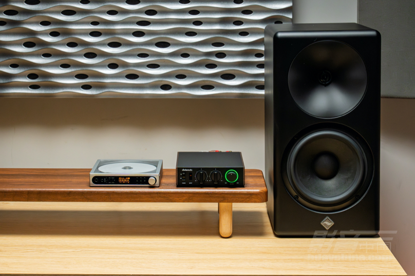

搭配年轻玩家热捧的飞傲DM15 R2R便携式CD播放机与AsciLab F6B书架箱

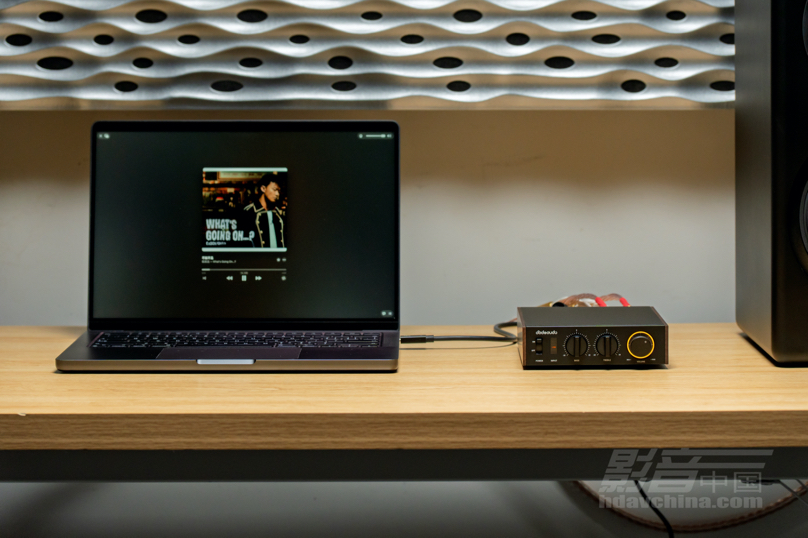

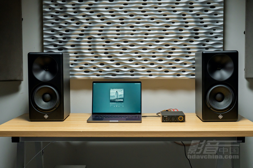

为了更好地体验LEVEL 1地平线 1号的实际驱动力,在实际聆听上,搭配的是飞傲DM15 R2R便携式CD播放机、苹果Macbook Pro笔记本电脑以及AsciLab F6B无源书架箱。其中AsciLab F6B采用低灵敏度与低阻抗,加上无源辐射器设计,意味着音箱在大动态时需要功放提供充沛的瞬间电流与良好的阻尼控制。这对于一台入门级的紧凑型功放而言,无疑是一场硬仗。
大动态交响乐考验:控制力与声场架构
播放大动态交响乐与电影原声时,对功放的功率储备是极大的考验。当《星际穿越》中厚重的极低频电子合成器涌现时,地平线1 号展现出了令人意外的从容感。AsciLab F6B背部的5x8英寸无源辐射器能够提供较深的低频下潜,但若功放控制力不足,容易产生低频拖沓或浑浊。得益于 TPA3255 芯片的推力与良好的电路优化,LEVEL 1地平线 1号在低频方面,表现出不错的密度与瞬态响应,鼓点结实而不散乱。在声场表现上,乐器在声场中的结像清晰。在乐器齐鸣的高潮片段,依然能维持住声场的整体框架,没有出现明显的声部挤压感,体现出了飞傲研发团队在调音上的成熟度。
