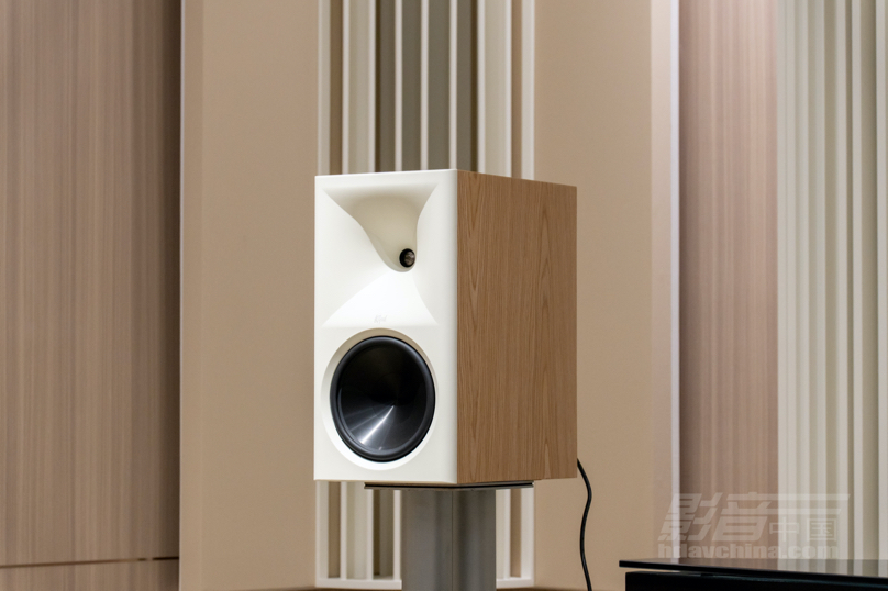

见到The Nines II的那一刻,一股熟悉感和陌生感同时涌了上来。熟悉的是Klipsch一以贯之的复古气质,实木贴皮、黄铜旋钮、Tractrix号角;但陌生感也随之而来:面板变了。一代的面板是传统的平面MDF,II代换成了一体式BMC面板,BMC材质的密度和刚性远高于MDF,能够抑制箱体共振,减少音染。并且做了弧形边缘处理。目的是减少衍射、拓宽声场。
1.JPG浅橡木饰面,搭配一体化BMC弧形面板

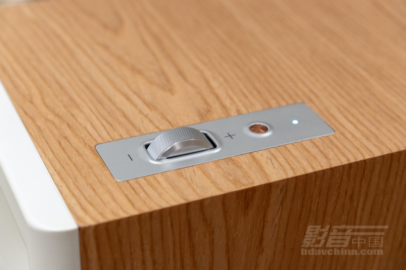

顶部操控区保留了金属滚轮和按钮,手感一如既往地扎实。旋钮的阻尼感偏重,拧的时候有一种机械式的高级感,每一次转动都有明确的手感回馈。
2.JPG主音箱顶部的操控区,金属滚轮阻尼手感出色,可调节音量大小

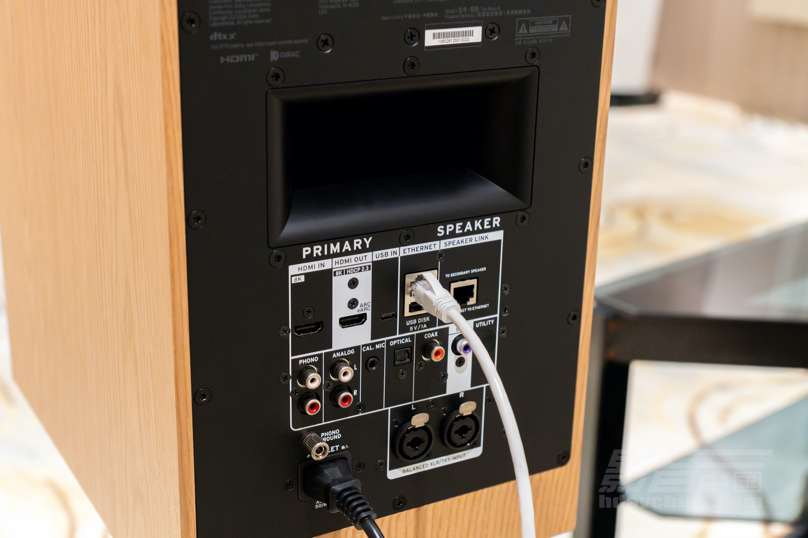

3.JPGThe Nines II背面接口一览,可以看到它是后置倒相孔设计
其他接口同样是"溢出"级别的配置:USB-C音频输入(一代是USB-B,适配性好很多)、USB-A、光纤、同轴、RCA模拟、RCA唱机输入(内置MM级唱放)、一对平衡XLR输入、RCA低音炮输出、Dirac校准麦克风专用接口。XLR平衡输入是一代没有的,接高端解码器或专业音频接口,平衡传输能有效降低底噪和干扰,对有专业需求的用户很实用。无线立体声也是新增功能。两个箱子之间可以不拉线,各自接电源就行。无线连接最高支持24bit/48kHz,有线连接最高24bit/96kHz。

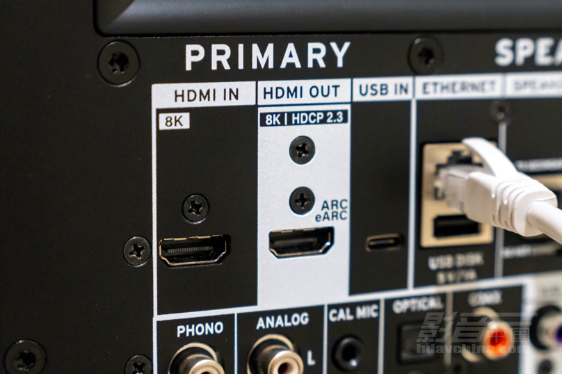

4.JPGThe Nines II的HDMI eARC接口支持8K输出

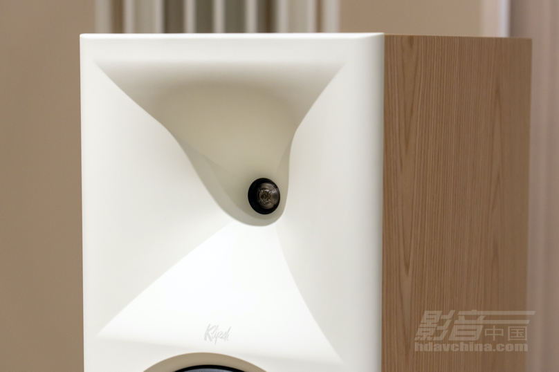

5.JPGKlipsch专利Tractrix号角搭配钛膜LTS高音

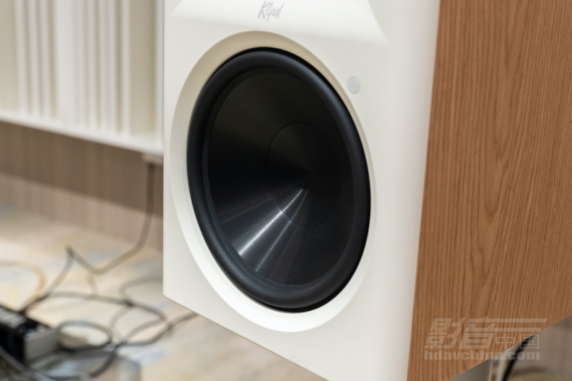

中低音单元得到大提升,一代用的是纤维复合材料振膜,II代换成了Klipsch的Jet Cerametallic金属陶瓷材料,更轻、更坚硬。实际听感上,低频的瞬态确实更干净了,鼓点收得更快,不拖尾,有弹性而不是闷响。在20㎡的房间里,低频量感绰绰有余;在40㎡的空间里,下盘稍松,但依然远超同体积的多数有源箱。
6.JPGII代中低音是全新的8英寸Jet Cerametallic金属陶瓷振膜

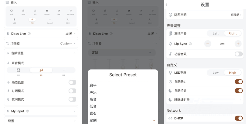

Klipsch Connect Plus App比一代的App功能丰富了很多:音量、输入选择只是基本操作,更深入的是声音模式选择和均衡器调节。同时可以单独调整左右音箱的延时时间。
7.JPGApp提供了动态低音、对话模式以及夜间模式三种声音模式,EQ均衡器预设了5种配置方案,也可自定义

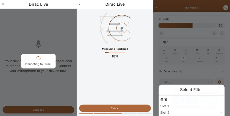

但是其中最有价值的功能就是内置了Dirac Live房间修正系统。8英寸低音在有源书架箱里不算小,低频延伸可观。但问题是,把这样一对箱子放进未经声学处理的客厅,低频驻波能把人逼疯——轰隆隆的一团糊在那里,人声被淹没,结像散架。这不是箱子的问题,是房间的问题。一代The Nines最大的隐痛就在这里:声音底子好,但你得有像样的房间才能让它发挥出来。II代内置Dirac Live,使用随机附带的全指向校准麦克风,跟随App提示跑完校准就好了。
8.JPG使用附带测试麦克风跟随App指示就享受Dirac Live房间修正
值得注意的是,App自带的是有限带宽版本(校正频率最高可达500Hz),如果想要体验全频段版本,还需要到Dirac购买。仔细对比使用Dirac Live前后的声音,有两大区别。第一,声场的包裹感更精致细腻。打个比方,如果使用前的声场是一个鸡蛋,表面可能有一些颗粒,那使用后就是剥了皮的鸡蛋,声场表面平滑细嫩,没有什么杂质。第二,声音结像更精准。你能清晰的听到人声结像位于中央位置。
