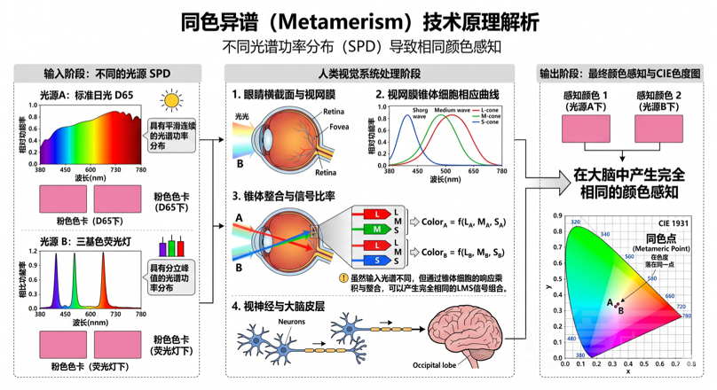

到底什么是“同色异谱”
在色彩科学中,“同色异谱”(Metamerism)是一个极其核心且基础的概念。从物理学的角度来看,光是由不同波长的电磁波组成的,其能量随波长的分布被称为“光谱功率分布”。然而,人类感知颜色的方式并非直接分析这些复杂的光谱,而是依赖于视网膜上分布的三种视锥细胞(L、M、S视锥细胞),它们分别对长波(偏红)、中波(偏绿)和短波(偏蓝)光线最为敏感。当光线进入人眼时,这三种视锥细胞会对宽范围波长的光进行积分和累加响应,将高维度的光谱物理数据“降维”转化为三个神经信号,大脑再将这三个维度的刺激值翻译成我们所看到的颜色。正因为这种多对一的生理映射特性,我们才能用红、绿、蓝三种原色,去模拟出现实世界中的万物色彩。可以说,整个现代彩色显示技术都是建立在“同色异谱”之上的。

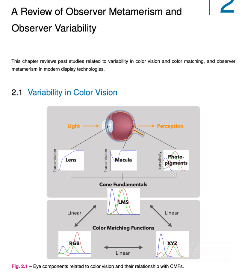

你的眼睛没毛病,但这引出了另一个更棘手的概念:“观察者同色异谱”(Observer Metamerism)。实际上,“完美的标准人类观察者”是不存在的,每个人对色彩的感知都有生理差异。随着年龄的增长,人眼的晶状体会逐渐变黄,这就相当于给眼睛戴上了一层微黄的滤镜。此外,黄斑色素密度、甚至是视锥细胞的感光峰值基因偏移,都会改变你的光谱敏感度 。当面对窄带激光、OLED或其他新型显示技术时,这种个体差异会被急剧放大 。
在日常生活中,当我们观察自然光或宽光谱光源(如白炽灯)照射的物体时,大脑的色彩恒常性机制足以弥补这些生理差异,因此我们很少与他人在颜色上产生分歧。但是,当面对极窄频带的现代显示技术时,由于光谱能量集中在极窄的范围内,任何视锥细胞感光峰值的微小偏移,都会导致接收到的刺激值产生巨大变化。因此,这些新型显示技术犹如放大镜,将人类基因和年龄带来的视觉差异急剧放大,导致了即便是视力完全正常的两个人,盯着同一台精准校准的激光电视,也可能一个人觉得偏红,另一个人觉得偏绿。

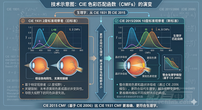

牵一发而动全身。国际照明委员会其实已经推出了更符合现代生理学的CIE 2015(基于CIE 2006)色彩匹配函数(CMF)。但是,当今整个数字影像、影视制作、广播电视以及游戏产业的底层基础设施,全部是根植于1931标准的。包括我们熟知的sRGB、Rec.709、DCI-P3、Rec.2020等所有色彩空间,以及xyY色度坐标图、视频编解码算法、渲染引擎,甚至校色仪的硬件滤光片设计,都是以1931年的“古老标尺”为绝对参考系的。如果贸然在操作系统或调色软件中直接切换到CIE 2015标准,不仅会导致历史海量影像资产的色彩呈现完全错误,还会让新旧设备之间产生灾难性的兼容断层,因为基于不同观察者模型定义的色彩空间是无法进行简单线性转换的。
尽管面临巨大的阻力,破局的尝试已经开始。目前,行业内最顶级的校色软件(如Portrait Displays的Calman)已经在更新中正式引入了CIE 2015 2° 和 10° 观察者模型。在具备高精度分光辐射计(Spectroradiometer)的专业工作室里,调色师可以直接利用现代CIE标准来重新评估和校准窄带显示器,这在很大程度上缓解了视觉不匹配的问题,也标志着行业向着更科学的色彩管理迈出了艰难但关键的第一步。

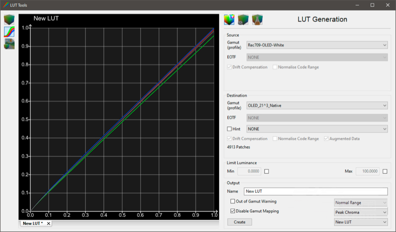

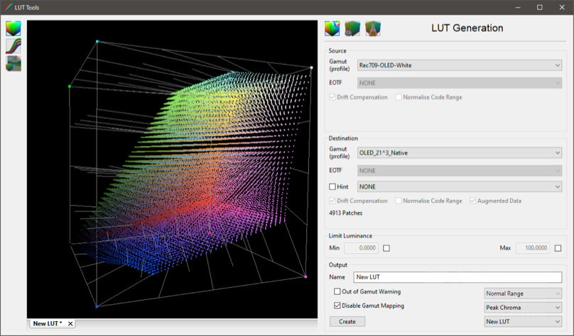

短期内,业界通常会采用一套非常硬核的“组合拳”来打补丁。第一步是确定‘替代白点’:既然传统的仪器测不准,校色师会以一台宽光谱的参考监视器为基准,靠肉眼感知匹配,或者引入像Judd-Vos 修正公式那样对短波蓝光更敏感的新算法,来重新锚定白点坐标。第二步,以这个新白点为靶心,通过生成专属的3D LUT文件,对整个屏幕的色域进行极高精度的三维非线性色彩映射。这就相当于把你的肉眼感知,完美地烙印到了整个三维色彩体积中,是目前匹配不同技术面板的最佳方案。此外,针对激光投影,Barco等厂商也推出了专用的MOC(Metameric Offset Correction)矩阵校正技术来缩小视觉差距 。

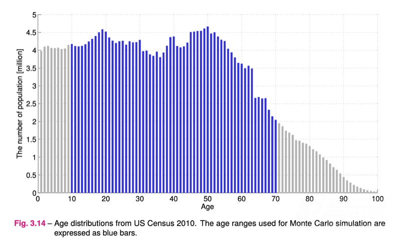

学术界目前已经有了突破。罗彻斯特理工学院(RIT)的Yuta Asano博士提出了一种“个体色度观察者模型” 。传统模型只能提供一个粗糙的平均值,而这个模型在CIE 2006生理学观察者的基础上,创新性地引入了多达8项极其细致的生理变量参数。这些参数包括晶状体色素密度、黄斑色素密度分布,以及L、M、S三种视锥细胞的光密度及其感光峰值波长的基因偏移,再结合观察者的具体年龄和视场大小(视野角度),构成了十维的输入参数。通过蒙特卡洛模型,能够随机生成成千上万种代表真实人类群体分布的个体色彩匹配函数。
为了让这种庞大的个体化数据能够在工业中落地,研究人员进一步利用聚类算法,将海量人群归纳为10个(针对普通显示器)到50个(针对激光投影等极窄光源)“分类观察者”模型。这就意味着,未来当你购买一台高端显示器或电视时,操作系统不仅会加载设备的ICC配置文件,还会要求你输入你的年龄、视力特征甚至进行一次简单的视觉敏感度测试。系统随后会调用与你生理特征最匹配的“分类观察者”配置文件,在底层硬件逻辑上为你个人的视网膜生成独一无二的私人色彩映射,从根本上消灭因人而异的感知色差。

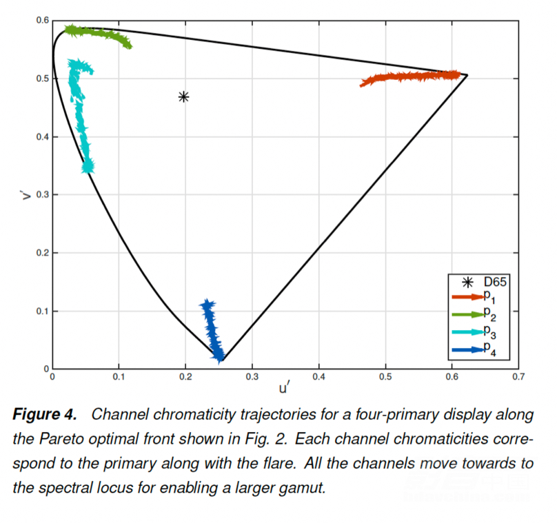

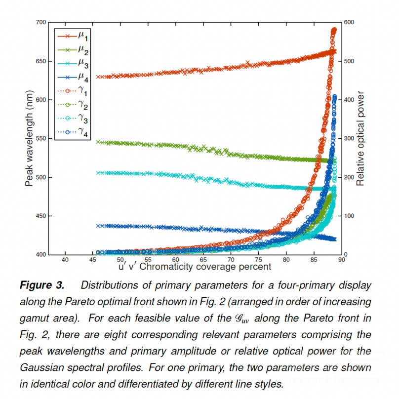

打破传统的“RGB三原色”架构,走向“多基色显示”是目前被广泛探讨的终极硬件路径之一。现代窄带显示器的矛盾在于:要想获得极致的广色域,原色的光谱带宽就必须极窄;但光谱越窄,与人类视觉感知的兼容性就越差,同色异谱失效就越严重。研究人员通过“多目标帕累托优化”框架对这一矛盾进行了深度计算,结果表明,在色域面积、观察者同色异谱误差和系统功耗这三个互相冲突的指标之间,传统的3基色系统已经走到了物理死胡同。通过“帕累托优化”研究表明,如果我们在显示器中引入4到6种基色 (比如增加青色、黄色和洋红色,组成RGBCMY六基色系统),就能在保持超广色域的同时,极大程度地填补光谱空隙。光谱分布越连续饱满,不同观众眼里的颜色就越趋于一致,从而有望从根本上缓解观察者同色异谱失效。
