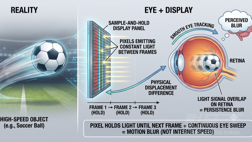

这并非网速或视频源码率的问题,而是由主流显示面板采用的“采样保持型”物理机制所决定的。在这种架构下,像素在两帧图像更新的间隔内会持续恒定发光,直到下一帧被完全加载。当人眼平滑追踪高速飞行的足球时,视网膜的连续扫掠运动与屏幕上定格发光的像素之间产生物理位移差,导致光信号在眼底叠加,最终被解析为“持续性模糊”或“视网膜扫掠模糊”。
要深入理解这一现象,我们需要回顾显示技术的历史。在早期的CRT电视或等离子电视时代,显示器采用的是“脉冲型”发光机制。电子枪在屏幕上逐行扫描,荧光粉被激发后发光的时间极短,且衰减迅速。在任何给定的微小时间片段内,屏幕上大部分区域其实是暗的。这种短暂的脉冲闪烁恰好契合了人类视网膜的视觉暂留效应,因为图像没有在屏幕上长时间停留,所以当我们的眼球追踪运动物体时,光信号不会在视网膜上产生严重的物理拖拽问题,动态画面因此显得极为锐利 。
然而,现代的液晶和自发光面板,为了追求更高的亮度和消除屏幕闪烁,普遍采用了采样保持型技术 。以60Hz的刷新率为例,每一帧画面会在屏幕上静止并持续点亮大约16.7毫秒。当你在观看世界杯,眼球试图平滑地追踪屏幕上一颗高速飞行的足球时,你的眼睛在持续运动,但足球的图像在这16.7毫秒内却是在屏幕上的同一个物理位置上“定格”发光的。
这就产生了一个致命的感官错位:移动的视网膜与静止发光的像素之间产生了相对的空间位移。在这个微小的时间窗口内,足球的图像在你的视网膜上被拉长、涂抹、叠加,大脑的视觉皮层接收到这一团模糊的光信号后,将其解释为运动模糊。显示工程研究表明,这种感知模糊的严重程度与单帧图像持续显示的时间以及物体在屏幕上的移动速度呈现高度的正相关。这意味着,只要现代显示器依然采用纯粹的采样保持发光机制,这种视网膜级别的运动模糊就无法仅靠提升视频源分辨率来消除。

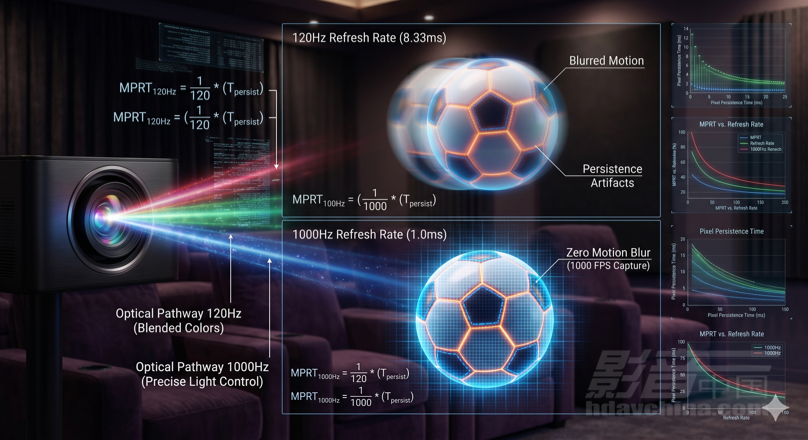

不能彻底消除。现阶段的MEMC仅仅是底层处理器算力与面板物理瓶颈之间的一种“妥协性处理手段” 。根据显示动力学物理原理,在“采样保持型”面板上,如果要实现如同CRT般清晰且无闪烁的动态运动响应时间,在不引入背光插黑帧(BFI)以截断进光量的前提下,要求硬件系统必须达到惊人的1000fps超高算法生成帧率,并配合物理面板以1000Hz进行时域上的1:1物理同步刷新 。
理解这个问题,需要引入一个核心的工程学概念:MPRT运动图像响应时间。我们通常看到的屏幕响应时间(如1ms GtG)只代表像素从一个颜色变到另一个颜色所需的物理时间。而MPRT衡量的是一个像素在人眼视网膜上持续可见的时间。MPRT才是决定人类主观感知运动模糊程度的决定性指标。为了让高速飞行的足球在视网膜上不产生任何可见的拖尾,我们需要将MPRT压缩到极低的水平。在没有利用脉冲发光的纯采样保持型屏幕上,MPRT在数学上近似等于一帧画面的持续时间。
因此,如果要达到1ms的MPRT,一秒钟必须被切分为1000个画面,这就意味着我们需要1000fps的帧率和一块原生支持1000Hz刷新的显示面板。而从当前市场上顶尖的电视或投影机的画质处理总线来看,它们的MEMC算力极限通常只能将输入的原始24Hz或60Hz信号,插值演算到最高120Hz或是240Hz输出。即便在理想状态下,面板以240Hz渲 MEMC 合成帧,其MPRT也只能勉强达到4.16毫秒到8.33毫秒的物理阈值区间。这个数值虽然比原始60Hz时的16.7毫秒有了长足的进步,大幅度“减轻”了肉眼感知的模糊程度,提升了运动轨迹的连贯性,但在物理层面和数学根源上,它仍然远未达到人类视网膜“无模糊追踪”的临界点。因此,目前的MEMC插帧技术是一剂强效的缓解药,而非能够彻底根除高速足球物理模糊残影。
