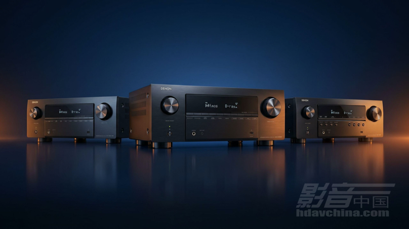

1.JPGDenon三款新品,从左到右AVR-S980H、AVR-X2900H和AVR-X3900H

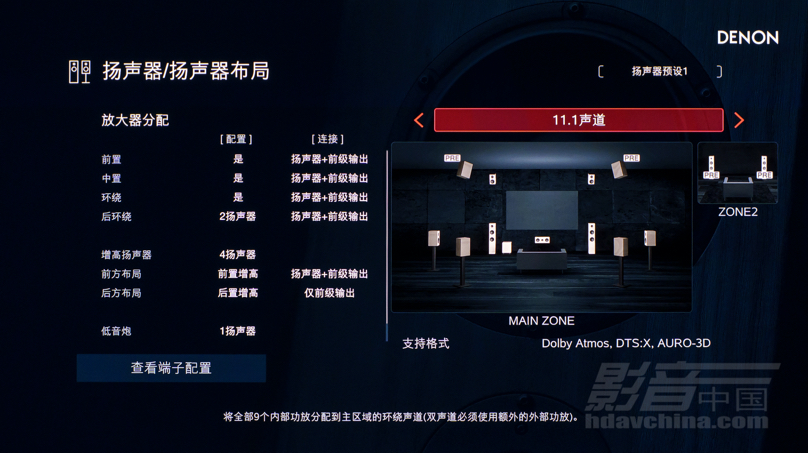

2.JPGAVR-X3900H扬声器布局设置,最高支持11.4声道前级处理

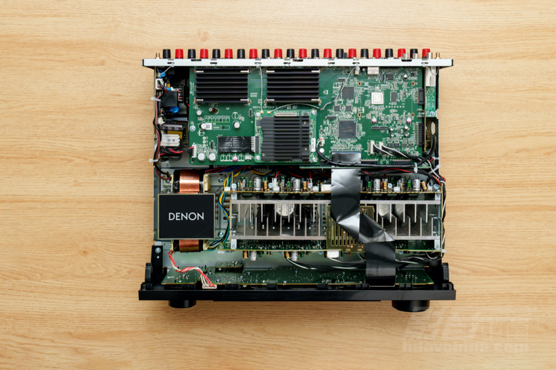

放大保障方面,AVR-X3900H采用DHCT高电流晶体管,对低阻抗音箱的驱动力更好。值得一提的是,前三声道支持双功放驱动。前置左右和中置是整个系统压力最大的声道——电影对白之外的大量音乐、动作场景中的主体声效都集中在这里。双功放可以进一步提升主声道的驱动力和控制能力,对于搭配落地音箱或中大型影院音箱的用户尤其有意义。
3.JPGAVR-X3900H内部配置一览,放大部分采用DHCT高电流晶体管

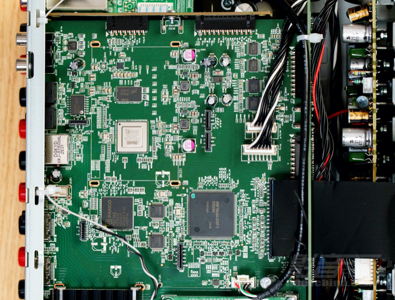

保证了声道数量足够构建全景声系统,如何保证每一个声道都有足够的质量呢?传统AV功放处理多声道音频时,往往采用多颗立体声DAC芯片组合,例如8声道需要使用4颗DAC。这样的架构并非不能获得优秀声音,但不同DAC之间可能存在微小的时间、电平以及相位差异。对于双声道系统而言,这些差异通常并不明显;但在多声道影院中,声道之间的一致性直接关系到声场衔接是否连贯,以及声音定位是否准确。AVR-X3900H采用两片32位8声道DAC,以完成多声道音频的数字转换,所有声道在同一颗芯片内同步处理。其意义并不只是参数上的变化,而是尽可能保证多声道之间的时间、电平和相位一致性。
4.JPGAVR-X3900H采用全新的32位8声道DAC架构

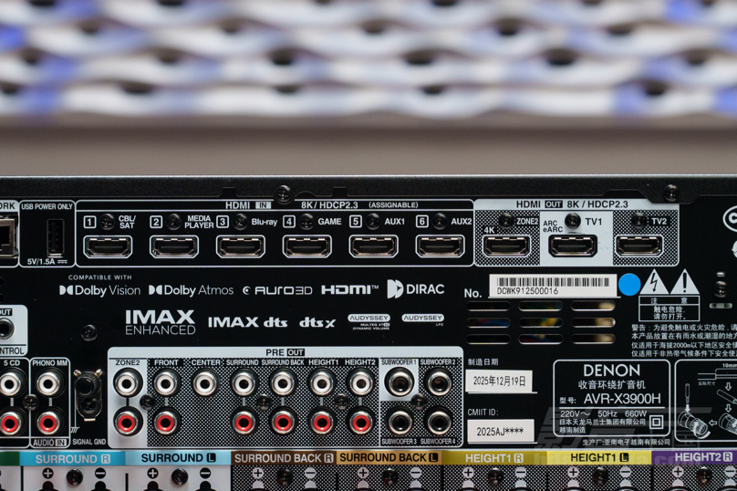

作为现代AV功放,AVR-X3900H的连接能力同样值得关注。AVR-X3900H配备6进3出HDMI 2.1a接口,其中3个输入支持8K/60Hz或4K/120Hz视频传输。3路输出可以同时连接电视和投影机,切换信号源时不需要重新插拔线缆。视频规格方面,AVR-X3900H支持HDR10+、Dolby Vision等主流高动态范围格式,同时兼容Dolby Atmos、DTS:X、Auro-3D以及IMAX Enhanced等多种沉浸式音频格式,基本覆盖目前家庭影院主流的影音格式需求。
5.JPGAVR-X3900H配备6进3出HDMI 2.1a接口

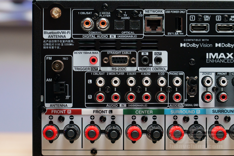

音频连接方面,AVR-X3900H依然保留了较为完整的传统接口,包括5组模拟音频输入、1组MM唱头输入,以及2组光纤和2组同轴数字输入。因此,除了现代HDMI设备之外,CD播放器、网络播放器以及黑胶唱盘等传统音源同样可以接入。
6.JPG音频接口包括5组模拟音频输入、1组MM唱头输入,以及2组光纤和2组同轴数字输入

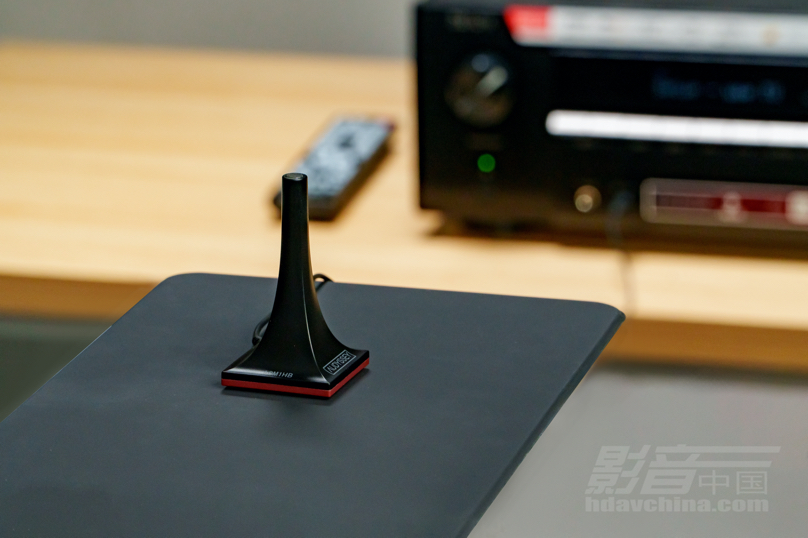

7.JPG配套的测试麦克风,用于空间校正

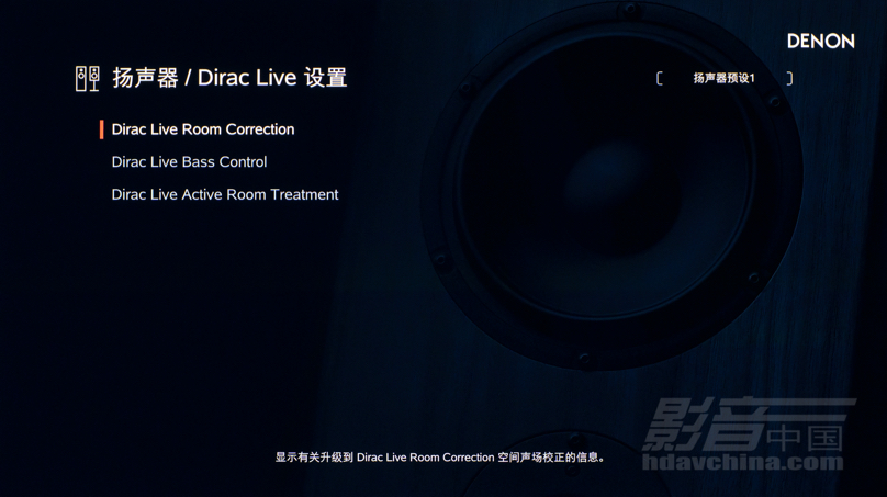

对于大多数用户来说,Audyssey已经能够解决相当一部分实际问题。但对于希望进一步挖掘系统潜力的玩家,AVR-X3900H还支持Dirac Live,并可进一步扩展Dirac Live Bass Control和Dirac Live ART等功能。Bass Control分别分析每只低音炮在房间内的响应,自动调整各炮的电平、延时和工作方式,让低频在整个听音区域均匀分布,而不是只在某一个“皇帝位”好听。ART是Dirac Live最高阶的功能,利用MIMO(多输入多输出)算法,将所有音箱整合为协同单元,一个声道产生的低频驻波,由其他声道主动发出补偿信号来抵消。
8.JPG支持三阶Dirac Live校正系统
