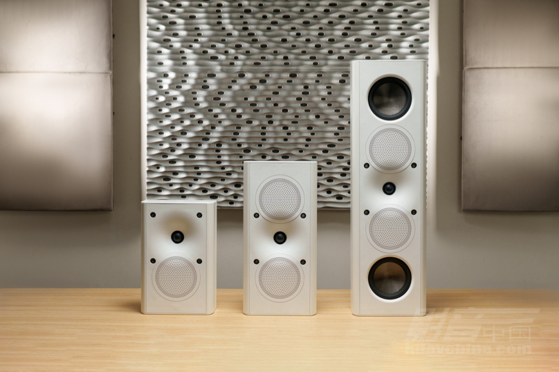

2026年,迎来品牌成立十周年的Perlisten进一步扩展产品布局,在2月举行的ISE展会上推出全新的X系列,并于7月上海TAS展完成国内首秀。相比定位旗舰级影院系统的S系列,X系列更加关注现代家庭环境下的实际应用需求,面向定制安装、客厅影院以及沉浸式多声道系统。X系列目前共有五款产品,包括X5w、X3w、X2w三款壁挂音箱,以及X2ic吸顶音箱和X3iW入墙式音箱。其中,X5w定位于中大型空间的主声道LCR应用,适合作为高性能家庭影院系统的前方声场;X3w则兼顾小型影院主声道以及中大型空间环绕声道使用;X2w主要面向中小型空间的环绕和天空声道安装;X2ic则针对Dolby Atmos天空声道,同时也可以作为背景音乐系统使用。

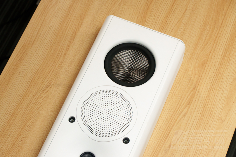

可以清晰看到高音单元搭载的波导结构

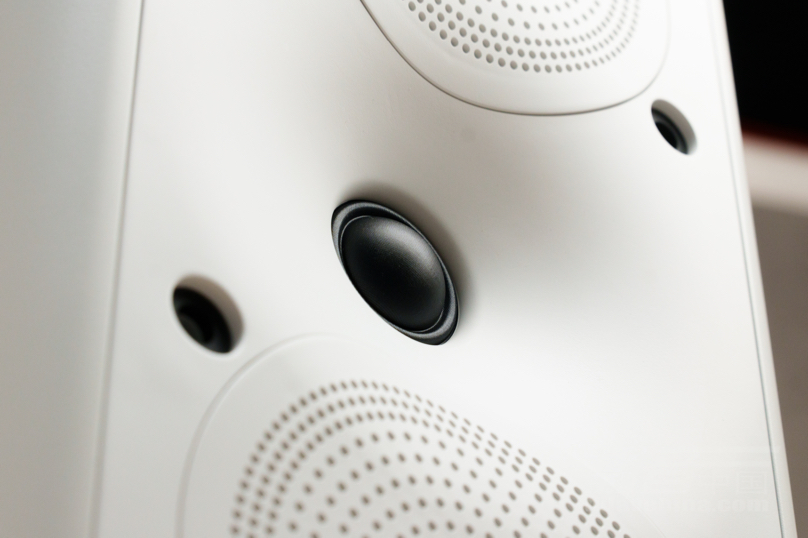

但是X系列并没有搭载DPC技术,首先是出于产品定位的考量,与A系列如出一辙。没了DPC技术,X系列是如何实现指向性控制的呢?Perlisten的答案是——38mm丝膜球顶高音搭配定制波导。X系列采用的波导,则是通过改变声波传播路径,利用喉口到口面的几何变化实现声阻抗渐变,将高音单元产生的球面波逐渐调整为方向性更强、更稳定的波前。并且,X系列的离轴衰减更加平滑。
这对于X系列的应用场景反而更加重要。家庭影院不同于专业电影院,用户并不一定总是坐在绝对中心的位置。客厅中的沙发往往存在多个观看位置,如果声音过于集中在某一个“皇帝位”,偏离中心后声音变化会更加明显。因此,X系列波导设计的目标并不是打造一个极窄的最佳聆听区域,而是让更多位置都能获得接近一致的声音体验。

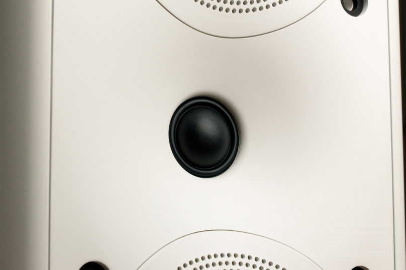

DPC阵列上下两颗中音球顶分担了1.3kHz以上的频段,高音单元不需要兼顾中频。但X系列只有一颗高音单元,它需要支撑更宽的频段,因此Perlisten为X系列配备了一颗38mm球顶高音,这在球顶高音里属于相对少见的大尺寸设计。相比25mm或29mm球顶,38mm振膜面积更大,最大的优势是能够降低共振频率,使高音单元可以承担更宽的工作范围,允许分配点进一步下移。
高音单元是38mm丝膜球顶高音单元
这一点对于X2w和X3w尤其重要。这两款型号采用二分频结构,没有独立中音单元,中低音单元必须承担更高频段的声音重放。如果分频点设置过高,中低音单元容易进入分割振动区域,影响中高频的清晰度和一致性。而38mm高音凭借更低的工作下限,可以接管更多中频以上的信息,让5.5英寸中低音单元在更适合的频段内工作,从而降低失真,提高整体声音的连贯性。
不过,大尺寸高音振膜也并非没有代价。随着振膜直径增加,高频指向性会更容易收窄。因此才需要定制波导来修正这个问题。波导并不会直接增加单元输出能力,它的作用在于调整声波传播方式,通过改变声阻抗过渡和辐射角度,使高频能量获得更加稳定、均匀的扩散范围。换句话说,38mm高音负责提供更宽的工作频段,而波导则负责改善大尺寸振膜带来的指向性变化。目的就是扩大有效聆听区域,让客厅里不同位置的观众都能获得相对一致的声音。

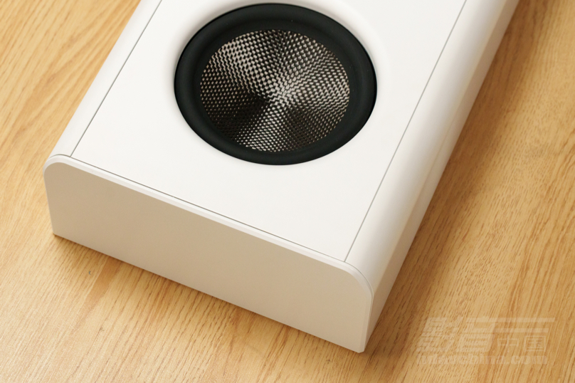

如果说高音和波导解决的是声音传播问题,那么中低音单元解决的就是声音基础和质感表现。X系列三款壁挂型号统一采用Perlisten自主开发的5.5英寸碳纤维振膜中低音单元,以保证整个系列在声音基因上的一致性。不过,在旗舰型号X5w上,Perlisten针对低频表现进行了进一步优化。根据官方资料,X5w两只裸露于前障板上的中低音单元采用长冲程设计,通过增加振膜运动幅度,提高低频输出能力。
标配5.5英寸碳纤维中低音单元,裸露的单元做了长冲程设计
对于扬声器而言,振膜材料的选择始终是在刚性、质量和阻尼三个核心指标之间寻找平衡。碳纤维材料的优势,正是在这三者之间取得相对均衡的表现。相比传统纸盆振膜,碳纤维拥有更高的刚性,能够承受更大的动态输出;相比金属振膜,它又具备更好的内部阻尼特性,可以减少金属材料容易出现的尖锐分割振动。因此,在保持快速响应和较高解析力的同时,碳纤维振膜也能够避免声音过于生硬或刺激。对于家庭影院系统而言,中低音单元承担的不仅是低频能量输出,同时也负责大量关键声音信息的还原。电影中的对白厚度、环境声细节、动作场景中的冲击感,以及音乐中的节奏和乐器质感,都依赖中低频部分保持足够的准确性和稳定性。

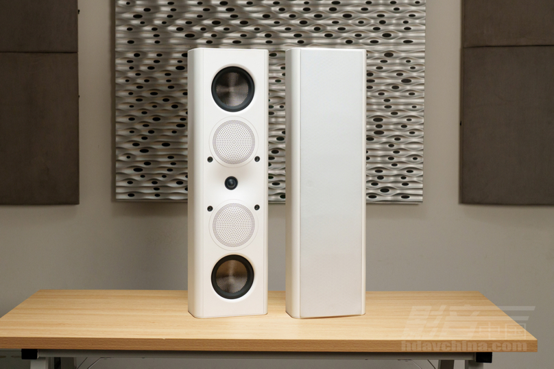

对于一款厚度仅有100mm的壁挂音箱来说,刚性问题和低频问题是两大关键。为了兼顾刚性、阻尼以及制造精度,X系列采用了铝合金箱体搭配ABS障板的复合结构。其中,铝材拥有较高的刚性,但内部阻尼较低,当扬声器单元工作时,振动能量容易通过安装面板传递到铝制结构中,并在特定频率下形成共振。而ABS属于高分子材料,内部阻尼远高于金属,能够吸收部分由单元传递到障板区域的振动能量,从而降低面板共振对声音的影响。与此同时,采用ABS注塑障板也带来了更高的设计自由度。
箱体采用铝合金材质,前障板是ABS复合材质
厚度限制决定了X系列不会刻意追求极限低频,而是将设计重点放在低频响应的准确性、速度感以及控制力上。因此,X系列选择了全密闭式设计。密闭箱体最大的优势,并不是追求比倒相结构更深的低频,而是在有限体积内获得更加准确和稳定的低频响应。箱体内部空气形成类似“空气弹簧”的作用,为振膜运动提供额外约束,使单元在大动态工作时拥有更好的控制力。
