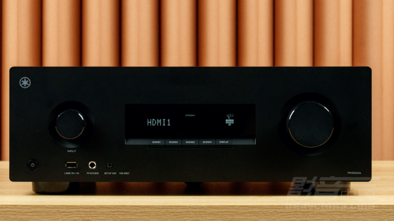

雅马哈RX500A内部配备了7个独立的功放声道,并具备7.1声道的信号解码能力,带有2个超低音输出,支持7.2或5.2.2环绕声系统构建。在音箱驱动力方面,RX500A拥有70W(8Ω,20Hz-20kHz,0.09% THD,2ch驱动)的输出功率,对于推动市面上绝大多数中小型家庭影院音箱而言,配合低音管理,搭配2个低音炮,在20-40平方米左右的常规客厅环境下,可以展现出相当不错的声压级与动态余量。

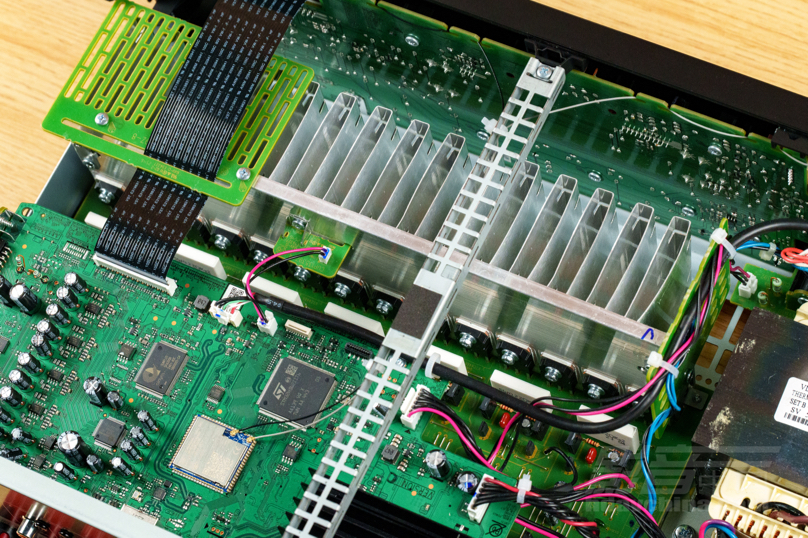

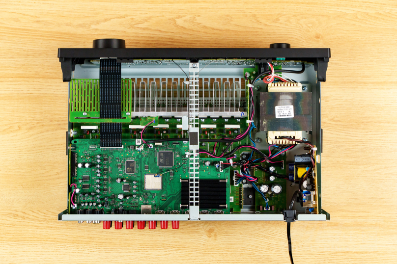

201.JPG打开机身顶盖就能找到内置的7组独立功放电路

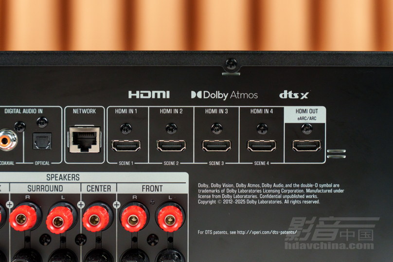

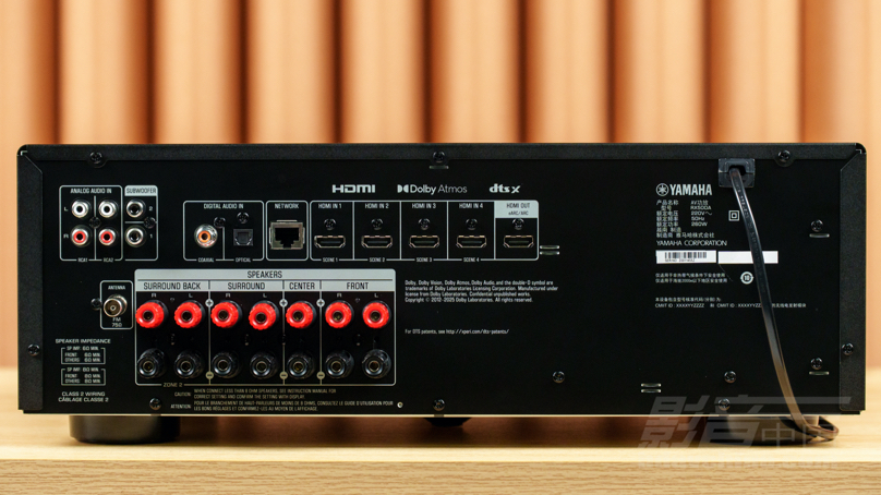

202.JPG在机身背面,拥有7组喇叭接口以及两个超低音输出,支持7.2或5.2.2环绕声音箱系统组建

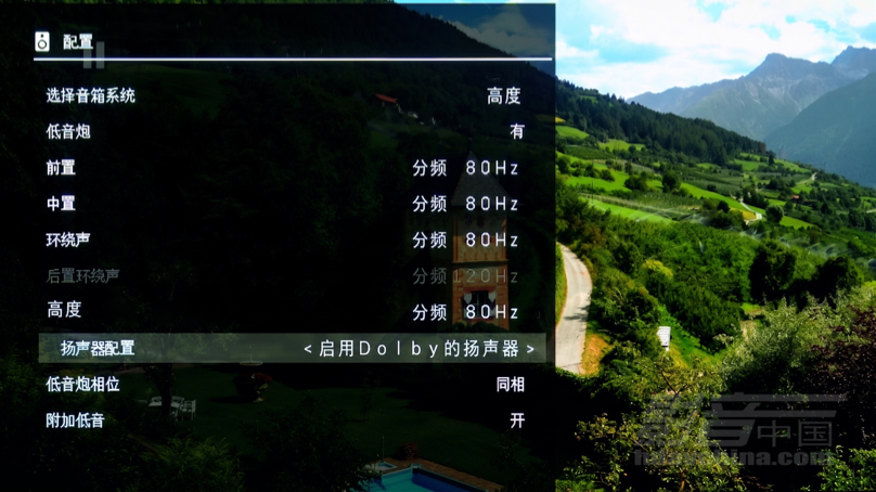

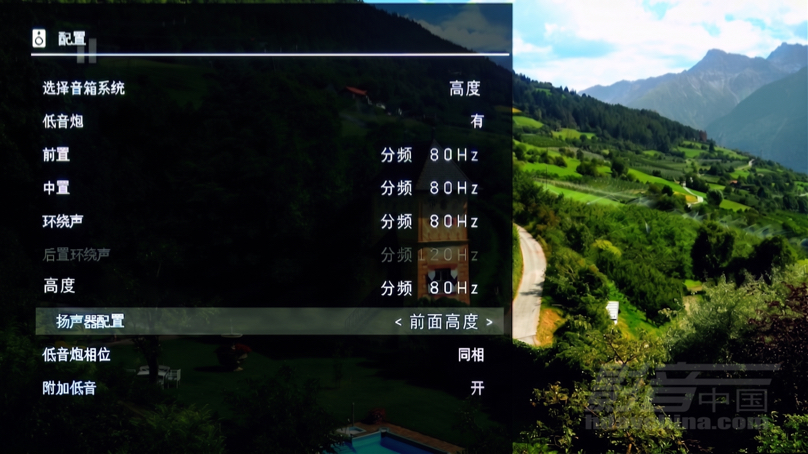

玩家可以根据实际扬声器的种类,分别选择不同的高度方向扬声器类型,包括Dolby Enabled Speaker反射式天空声道音箱、Front Height前置增高音箱以及Top天花置顶音箱

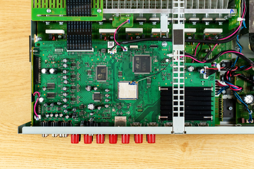

207.JPG机身内部采用模块化布局,以最大程度降低各大板块之间的相互干扰

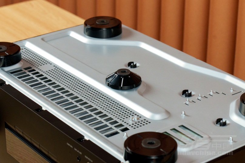

在机身防振设计这一关键环节,RX500A 引入了一项越级配置:抗共振技术(A.R.T.)楔形支脚。这是一项源自雅马哈高端 AV 功放的标志性设计。这个被称为“第五支脚”的防震装置,被稳稳地安装在机身底部中央的位置。在功放运行,特别是大动态场景下,内部巨大的电源变压器、功率管,以及外部音箱发出的声波震动,都会对机箱产生微小的共振。A.R.T. 楔形支脚与传统的四个外围支脚协同作用,能够有效地分散并吸收这些振动,从而抑制振动,还原音准。这种从声学物理根源出发的优化,为确保声音在复杂客厅环境中的稳定性、凝聚力以及结像的精准度,打下了坚实的基础。
208.JPG在机身底部中央的抗共振技术(A.R.T.)楔形支脚

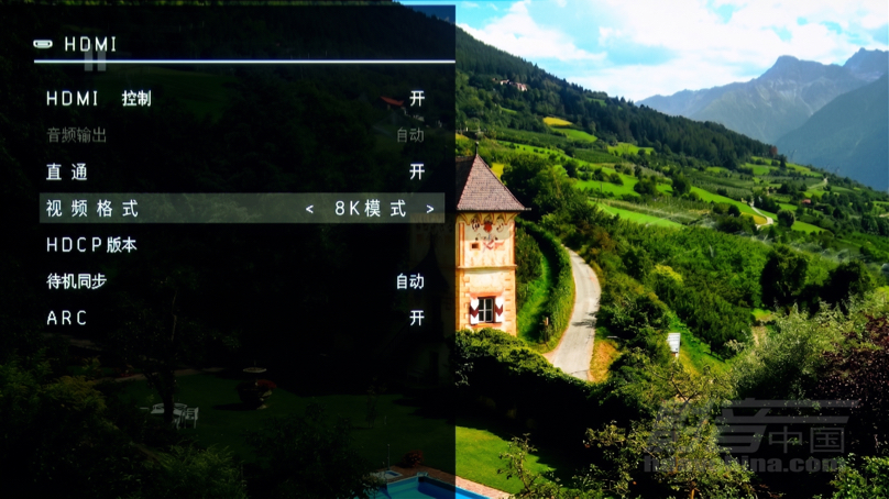

配备HDMI 2.1接口,全面支持4K/120Hz与8K/60Hz游戏体验
家庭影院娱乐体验不仅需要好声音,同样离不开顶级的视觉呈现与流畅的交互反馈。RX500A在其背部面板配备了4进1出的HDMI 2.1接口配置,可以同时连接流媒体播放器、4K蓝光播放机、PS5游戏主机等多种设备,并在其间无缝切换。这4个HDMI输入接口全面支持8K/60Hz以及4K/120Hz超高清视频信号传输。在视频方面,RX500A兼容HDR10+、Dolby Vision以及HLG等主流HDR技术格式,能够4K HDR电影和电视节目的观看需求。针对庞大的主机游戏玩家群体,RX500A原生支持VRR可变刷新率、ALLM自动低延迟模式。
209.JPG在视频传输方面,最高可支持8K/60Hz超高清视频信号传输
此外,RX500A还支持HDMI eARC功能,使得用户仅需通过一根HDMI连接线,就能将电视端的音频信号直接回传至RX500A中进行解码。值得一提,为了确保设备在处理这些高带宽视频信号时保持长期稳定,雅马哈在HDMI电路上的关键芯片采用了大面积的散热片,实现了高效散热,让音质与画质在长时间高负载运行下依然始终稳定如一。
210.JPG在音视频信号模块右下方的HDMI处理芯片上,配备了大面积散热器,以确保音视频传输的长时间稳定运行

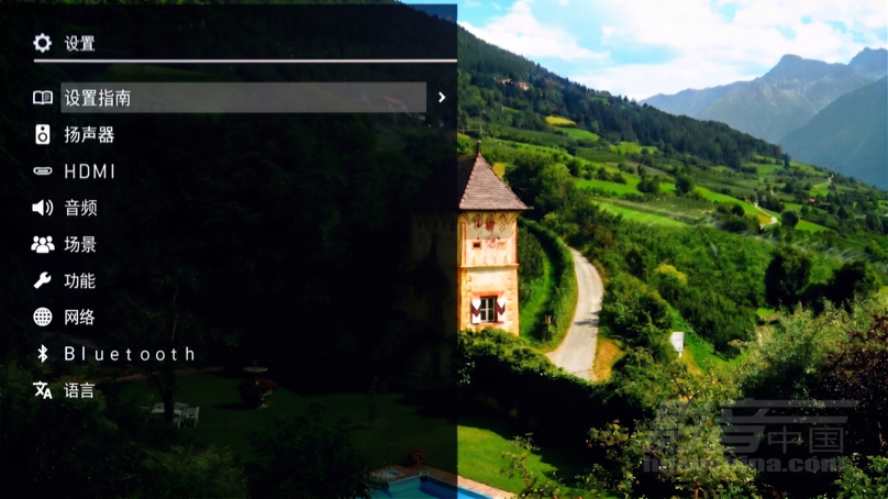

针对入门用户,RX500A配备了中文系统功能菜单,提供了一套直观易用的屏显设置向导。通过电视屏幕上的可视化图形界面,系统会轻松引导用户进行每一步设置流程,从喇叭线的正确连接、电视机的配置、外接输入源的接入,到最终的声场参数设置。清晰明了的操作逻辑,让即使是第一次接触家庭影院的新手小白,也能快速上手。
211.JPG简单易用的中文系统功能菜单

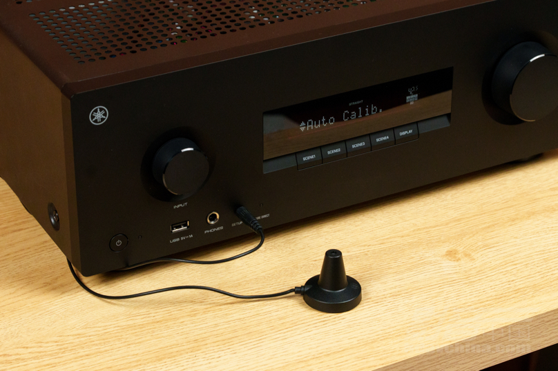

其次是智能房间声学校正功能,可以说RX500A针对复杂环绕声场校正所带来的“杀手锏”功能,可以根据环境自动优化音效。客厅不同于经过严格声学处理的专业影音室,其复杂的家具摆放、玻璃窗户与硬质地板都会对声音产生不可预知的反射与驻波干扰。RX500A随机附带了专用的调音麦克风,只需将其放置在常坐的聆听位置,比如说皇帝位,系统便会自动发出测试音,测量当前房间的声学物理特性以及所连接音箱的频率响应,并通过先进的算法进行自动计算与精准补偿。可以说,智能房间声学校正功能大大降低了AV放大器的使用设置的难度,当然RX500A同样也内置了强大的手动调校功能,可以让进阶玩家对不同位置的音箱进行独立的EQ均衡设定,以获得更理想的声音表现。
212.JPG想要开启机身内部的智能房间声学校正功能,就需要连接随机附带的专用调音麦克风

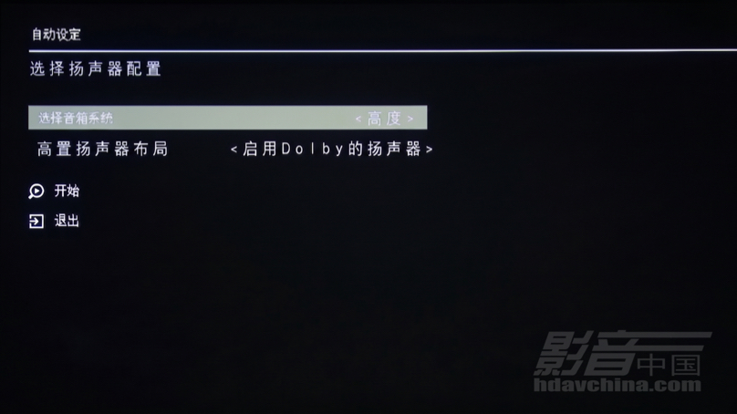

进入到菜单中扬声器设置选项中的“房间校正”选择音箱系统的类型以及高置扬声器的类型之后,就能进入到智能房间声学校正的流程

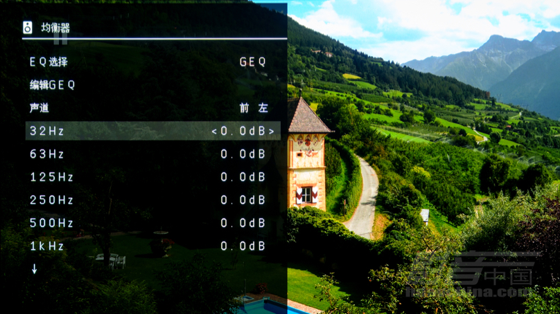

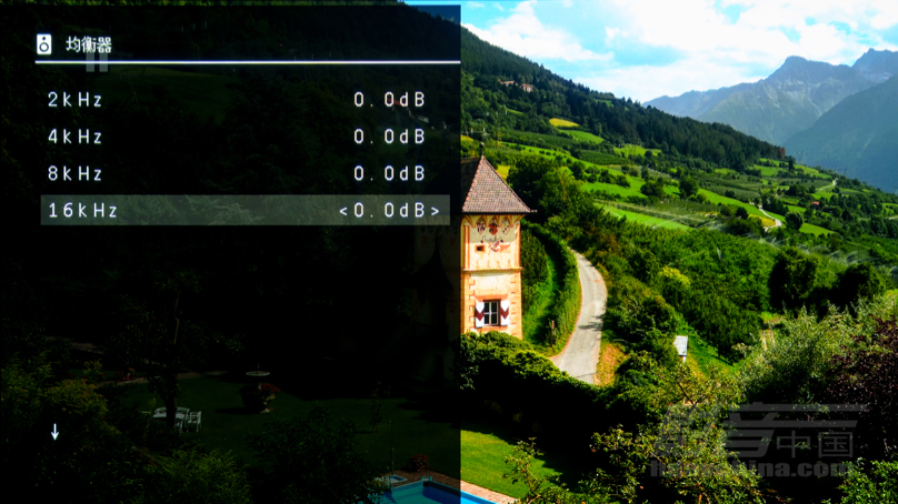

进入有一定经验的影音爱好者,还可以通过EQ均衡器进行手动调整,共提供了10个倍频程的调整精度

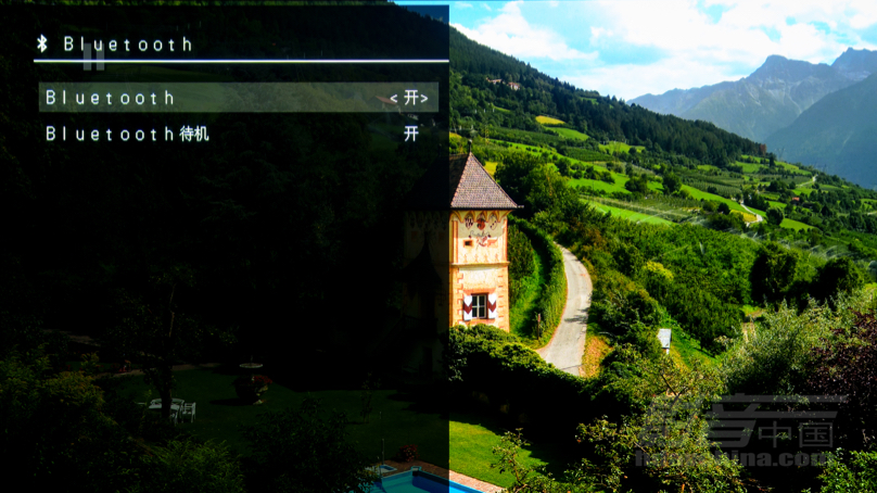

在流媒体音乐大行其道的今天,AV 放大器作为高品质的家庭音乐中心已是常态。RX500A在网络与流媒体模块的配置上展现了相当高的使用便利性与设备兼容度。它内置了Wi-Fi 模块与以太网端口,用户可以轻松播放并无缝切换Spotify Connect、Google Cast、Apple AirPlay 2、TIDAL Connect以及 Qobuz Connect 等国际主流的网络流媒体服务。无论是想要聆听高规格的无损音乐专辑,还是日常播放播客与有声书,均能实现一键推流。RX500A还支持蓝牙5.3版本,并且十分贴心地支持“多点连接”功能,无需繁琐的断开重连操作,即可在不同设备间快速无缝地切换音频源,极大地提升了家庭成员共享音乐时的互动体验。(注:雅马哈方面表示 *流媒体服务的使用以官网说明为准。)
217.JPG可以在菜单中开启和关闭蓝牙功能

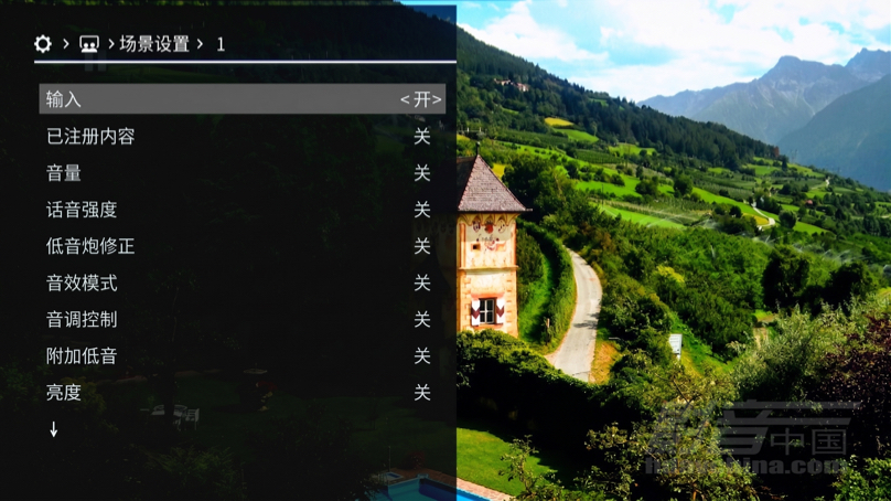

为了进一步简化日常的高频操作,雅马哈在RX500A的前面板和遥控器上配备了独具特色的“SCENE场景”按键。用户可以一键创建自定义场景模式,再通过场景按键创建多达四种自定义预设模式。比如,可以将“场景 1”设定为绑定蓝光机输入源并开启电影模式,将“场景 2”设定为绑定网络流媒体并开启双声道纯音乐模式。设定完成后,每次使用只需一键调用,RX500A便会瞬间按照预设状态精准播放内容。

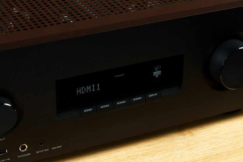

218.JPG在机身前面板可以找到4个“SCENE场景”按键
219.JPG可以单独设立每一个场景模式的HDMI输入接口、音箱、对白电平、声音模式等等

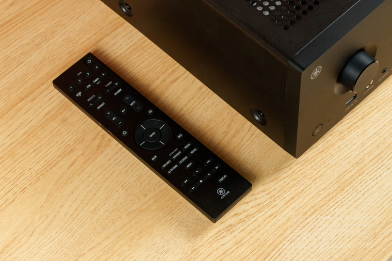

同时,基于雅马哈40年声场数据的积累,RX500A提供了多种声音模式,可根据不同内容和个人偏好自由切换适配场景,包括追求原汁原味的可以开启纯直通模式,观看大片时可切换至营造澎湃包围感的电影模式。而对于喜欢在深夜享受个人时光的玩家,专属的夜间模式则能在保持声音平衡、对白清晰的同时,有效控制动态爆发,可以在晚上好好地看一场电影,并且降低对其他人的影响。
220.JPG通过遥控器,可以切换多种不同的声音模式,比如说非常特别的夜间模式

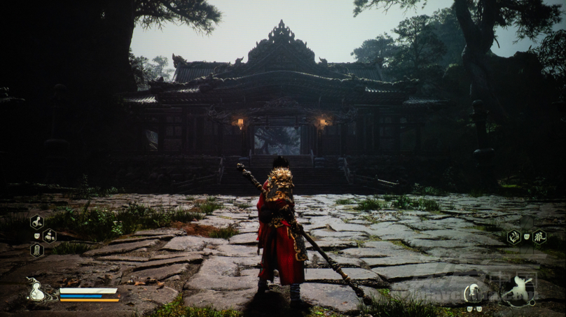

除了电影之外,游戏的声音表现也是备受关注的焦点。在运行玩家们熟悉的《黑神话:悟空》时,4K/120Hz的高带宽直通能力配合VRR技术,使得游戏画面在面对复杂的法术粒子特效和高速的战斗视角转动时,依然保持着丝滑流畅、无撕裂的视觉观感。在面对体型庞大且招式诡异的Boss战时,杜比全景声音效通过现场的5.2.2系统被精准还原,兵器碰撞的清脆金属声、Boss从视野死角发起攻击的风声,均能在环绕声场中形成准确的定位。这种毫秒级的“听声辨位”能力与极低的输入延迟相结合,为玩家的极限闪避与反击操作提供了至关重要的声学辅助。
