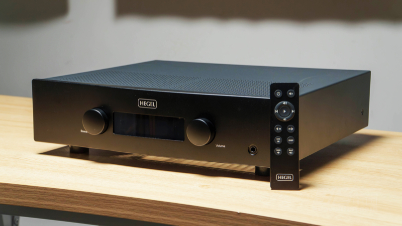

1.JPGH200正面设计干净利落,还有配套的遥控器

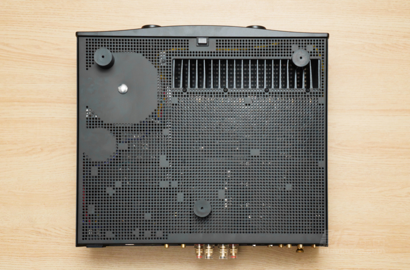

正面中央是一块高对比度OLED显示屏,用于显示当前输入源和音量信息,两侧则分别布置控制旋钮,整体布局非常对称。顶盖的散热开孔排列整齐,底部则采用专用支撑脚,在保证机身稳定的同时,也为机器提供了相对独立的机械支撑。
2.JPGH200和A200底部采用三点支撑脚设计,机身顶部都做了散热设计

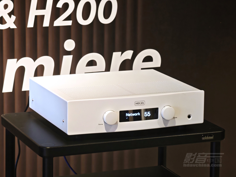

3.JPG香港Hegel新品发布会上所摄的H200白色版本

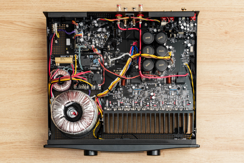

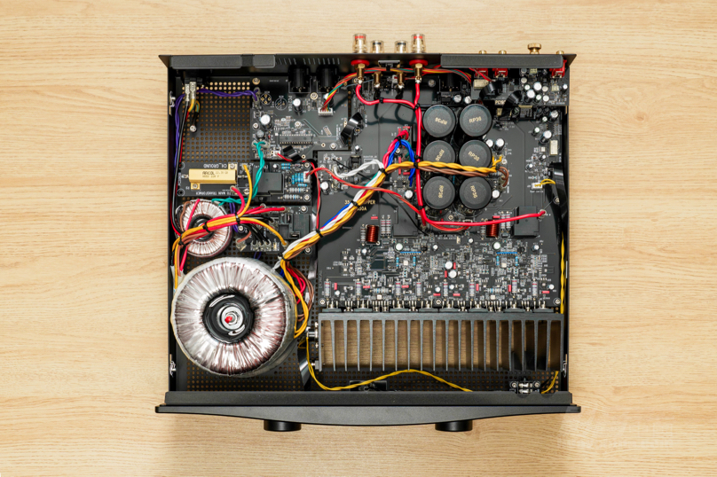

4.JPGA200和H200内部用的是同一套功放架构,A/B类放大,每声道输出功率为150W/8Ω
H200和A200所采用的SoundEngine 2,就是Hegel在这一部分的核心技术之一。简单理解,它通过前馈式的纠错方式,在放大过程中及时处理可能产生的失真,而不是等信号完成放大之后,再去对已经产生的问题进行补偿。Hegel表示,SoundEngine 2能够在动态音乐播放时将失真维持在很低的水平,同时降低功耗。
5.JPGH200的内部配置,可以看到与A200相比,左上角区域做了数字处理模块
另一个非常醒目的指标,是超过4000的阻尼系数。阻尼系数简单来说,可以理解为功放对扬声器单元的控制能力,尤其是在低频部分。当功放输出信号推动低音单元运动,而音乐信号突然停止时,振膜并不会马上停止,还会因为惯性继续运动。此时,音圈随着振膜运动,会在扬声器磁场中产生反电动势,并反向作用于功放。功放本身的输出阻抗越低,通常就越有利于对这种反向电能进行控制,从而帮助扬声器单元更快地停止运动。
所以,对于阻尼系数这个参数,与其简单理解成“数字越大越好”,不如把它理解成一句更直观的话:功放不仅要推得动,也要收得住。

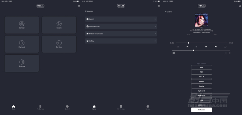

6.JPGHegel Control App上可以对机器进行控制,切换输入源以及内置了流媒体音乐平台

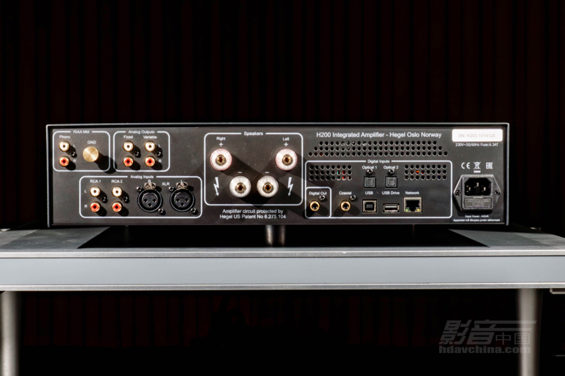

数字输入同样比较齐全,包括同轴、光纤、USB-B、USB-A以及网络输入,其中USB-A可以直接读取存储设备中的音乐。换句话说,无论是电脑、本地文件还是网络音乐,都可以直接交给H200处理。
而在数字功能越来越丰富的同时,H200并没有忽略模拟输入。它提供一组XLR和两组RCA模拟输入,同时保留MM唱头输入以及耳机输出,因此外接CD机、独立DAC或者黑胶唱盘,同样可以纳入系统。此外,H200还提供可调和固定线路输出,以及DAC Loop,为后续接入外部DAC、超低音或其他系统设备留下扩展空间。也就是说,它虽然可以作为一套完整的独立系统使用,但并没有把用户后续升级的路堵死。
7.JPGH200背面接口一览,接线柱右边配备了光纤、同轴、USB以及网口等数字输入接口
其中值得单独说一下的是MM唱放。Hegel表示,H200的MM唱放设计参考了自家V10唱放中的MM部分,并采用FET增益级与运算放大器组合。对于一台已经集成流媒体和DAC的合并功放来说,Hegel并没有把唱放简单当成“有就行”的附加功能,而是希望它能够真正承担起模拟音源输入的角色,这一点对于A200而言,更显重要。

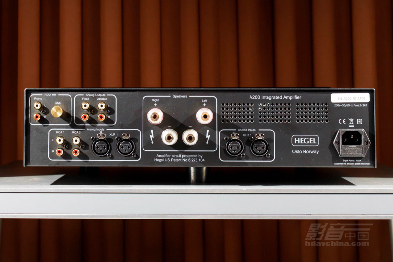

8.JPGA200专注于模拟端,H200右边的数字接口变成XLR平衡接口,其他区域的接口两款机型保持一致
而A200的诞生理念也相当直接:一台坚持模拟的合并功放。有些玩家已经有自己习惯的前端。可能是一台独立DAC、一台网络播放器,也可能是一台CD转盘,或者干脆就是一套围绕黑胶搭建起来的模拟系统。对于这些用户来说,功放并不需要替他们重复完成前端的工作。A200给出的正是这样一种选择,数字部分交还用户自己决定,A200专注模拟信号的放大。比H200多了一组XLR平衡输入,也使A200在需要连接多台平衡模拟音源的时候更加灵活。

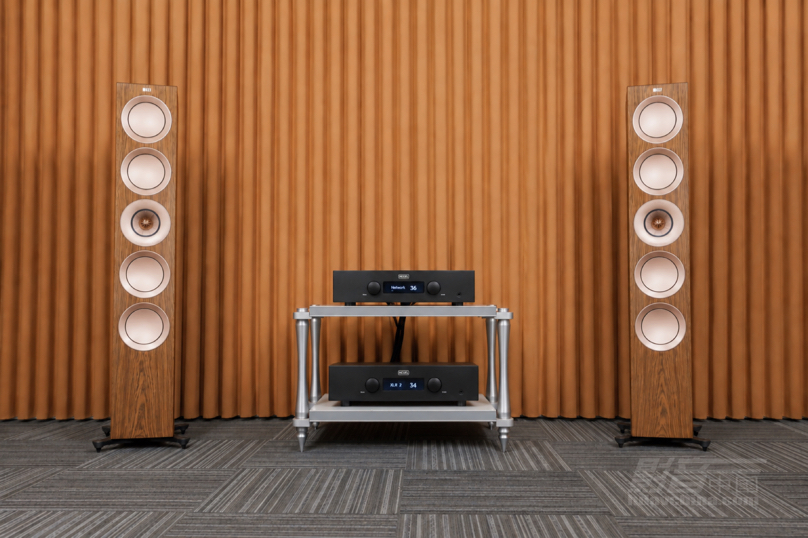

这次试听的主音箱是KEF R11 Meta。作为KEF R系列中的大型落地式音箱,R11 Meta采用三路五单元设计,第12代Uni-Q同轴单元负责中高频,下方配备四只6.5英寸混合铝振膜低音单元,整体规模较大。试听过程中,H200与A200分别驱动同一对R11 Meta,采用相同曲目进行AB切换,感受一下两者在听感上是否存在差异。
 我以前在测试KEF R7 Meta时说过,遇到搭载MAT技术的KEF音箱,总想找一首琵琶曲来听听。这次依然如此。赵聪的《卡门》是一张琵琶与吉他合奏专辑,中西乐器的结合让整张录音兼具线条感和节奏感。赵聪的演奏技巧非常丰富,轮指、轮挑等技法变化密集,对于系统的瞬态、细节和高频表现都有一定要求。H200驱动R11 Meta时,琵琶的触弦细节非常清楚,尤其是琴弦与拨片接触时的“嗒、嗒”声,颗粒感鲜明,同时高频延伸自然,空气感也比较充足。整个声音显得干净利落,琵琶与吉他的空间位置也交代得比较清楚。切换到A200之后,整体声音同样保持了比较强的控制感,不过结像会显得更加饱满一些。相比H200偏清晰、利落的呈现,A200在琵琶的声音里多了一点厚度和张力,低频的铺陈也显得更加从容。
Adam Lambert《Outlaws of Love》H200播放这首歌时,人声位置稳定,声音不会刻意向前顶,主唱与伴奏之间保持着比较清晰的层次。随着歌曲情绪逐渐推进,H200能够比较完整地拉开声音的强弱变化,Adam Lambert富有张力的嗓音也有较好的动态起伏。切换到A200之后,人声依然保持清晰的轮廓,整体听感更加集中,背景也比较安静。
H200在播放时,声场打开得比较自然,各个声部之间保持着比较清楚的层次,小提琴的高频延伸也较为充分。进入快速乐段之后,弦乐依旧能够维持清晰的线条,不容易因为信息量突然增加而变得拥挤。A200的表现则更加直接。小提琴独奏与齐奏之间的聚焦关系比较明确,琴弦本身的质感不会被刻意强化,整体听起来相对自然。尤其在较为舒缓的段落,A200不会过多强调器材自身的存在感。
H200与A200并不存在竞争关系,而是Hegel针对不同系统需求给出的两种选择。H200更适合希望减少设备数量、同时兼顾流媒体、数字音源、模拟输入和黑胶的用户。A200则适合那些已经拥有成熟前端,或者从一开始就更倾向于纯模拟系统的用户。一台更加贴近今天的使用方式,一台继续坚持纯模拟的价值,如是而已。
