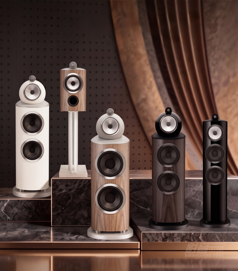

03.JPG从左到右分别是802 D5、805 D5、801 D5、803 D5、804 D5。另外还有两款中置扬声器HTM81 D5及HTM82 D5,可让用户配置家庭影院多声道音响
04.JPG800 D5 钻石系列提供了4种颜色款式

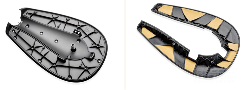

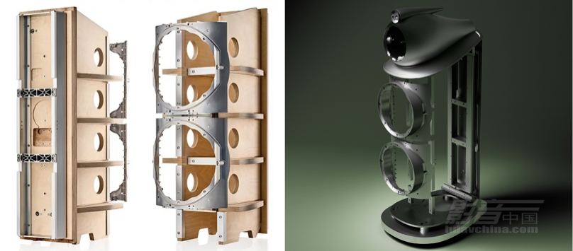

05-06.JPG800 D5 钻石系列在内部支撑框架上面继续优化,形成一个极其坚固的框架
07-08.JPG全新的金属顶板(左)和阻尼环(右)。可以看到顶板上用于连接内部支撑结构的开孔数量更多,且分布更均匀,可以让连接更紧密
更坚固的结构
要说箱体内部的支撑结构,800 D5 钻石系列的基础依旧是宝华韦健的原创设计Matrix™(矩阵式箱体加强骨架)支撑结构,它最早在1986年应用到Matrix 1,后来进一步改良后应用到Matrix 800系列。这种支撑结构安装在低音箱体,或者中低音箱体内部作为支撑,让箱体变得坚固结实,减少箱体共振。
新的支撑结构由Enhanced Matrix(增强型Matrix)、Space Frame Bracing(空间框架支撑系统)和全新的铝质顶板三者组合而成。Enhanced Matrix的重点在于支撑结构的前方,它是针对安装单元的地方以及周边位置,使用铝合金件做进一步的加固。Space Frame Bracing是一个安装在支撑结构背部的,由多条相互平行的铝质支撑轨制作而成的结构部件。这个部件通过多个高强度的螺栓与金属背板整体锁死。铝质顶板与Enhanced Matrix和Space Frame Bracing,以及整个支撑结构的顶部连接。而且全新的铝质顶板增加了连接点,并且均匀的分布在顶板上,让彼此之间的连接更紧密,形成一个坚固的内部框架。
另外,音箱的金属背板也经过改良。这是因为分频器就是安装在背板上,一块坚固的背板可以加强对分频器的承托,让它不易受到震动。而对于落地音箱则改良了底座,加入调谐重量阻尼以进一步减少震动传到地板。

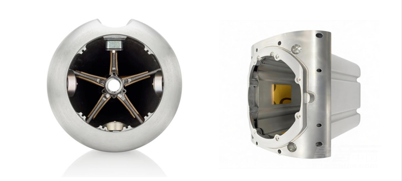

09.JPG应用在801 D5、802 D5和803 D5的铝制中音腔体,它内部的星型支撑杆上增加了阻尼材料(左);应用在804 D5的铝制中音腔体(右)
完全的隔离
800 D5 钻石系列的另一个设计特点是每个负责不同声音频率重播的单元安装在独立的箱体中,让其完全隔离。这种设计从宝华韦健初代801开始应用,并延续到现在。
之前说到的支撑结构是针对低音单元和中低音腔体而设计,这是因为低音单元(或者中低音单元)的冲程最大,产生的震动也大,所以才需要有针对性的加固。在另一方面,单元产生的背波也会让箱体内的空气产生剧烈波动。波动的气流会影响到其他单元的音盆运动,这样就会产生互调失真。因此,采用物理隔离方式是最直接的解决办法。
值得一提的是,宝华韦健800 D5 钻石系列里最小的落地音箱804 D5,它的内部不但重新设计了支撑结构,中音单元拥有了专用的铝质腔体,让804 D5在内部支撑结构设计以及隔离方面更接近其他三款落地音箱,让声音表现进一步得到改善。

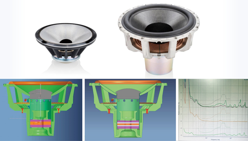

10-11.JPG宝华韦健 800 D5 钻石系列的中音单元、低音单元和中低音单元
改良磁路,把关电声转换的第一步
真正体现的技术,更多的是你看不见的地方
在单元方面,800 D5 钻石系列全系列所使用的低音单元,中音单元和中低音单元(805 D5)也进行改良,改良的重点是磁路部分,目的是获得更低的失真。其实,一只单元从电转换到声音经历了电转机械能(电机转换),再从机械能转成声音,共2个步骤。实际上电机转换这一步骤非常重要,所以这部分必须设计妥当,否则振膜做得再完美,也只能把失真精准地还原出来。

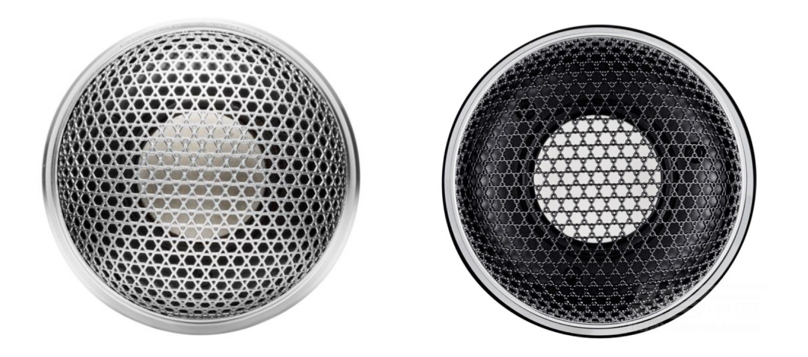

除了更坚固的结构,完全隔离以及重新优化磁路系统的低音单元,宝华韦健800 D5 钻石系列还有一些细节上进行了优化。比如:重新设计了分频器电路板,改变了元件的布局,内部的连接线全部使用蒙多福的金银铜引线及线材。还有钻石高音单元的金属保护网罩的工艺也做了改良。如果拿着放大镜来看就会发现,新的保护网罩使用更细的金属线制造而成,所以每个网格开口相对变大,提高声音的穿透性,可以一定程度改善高频的顺滑度和离轴响应。
宝华韦健800 钻石系列从初代发展到如今的第五代开始,外形上的变化只是冰山一角,更多的是从内部进行改良,还有工程师们背后的努力。借用工程师的一句话,真正的技术体现,更多的是从表面看不到的地方。
12.JPG高音单元的网罩对比,左是800 D4 钻石系列 ,右是800 D5 钻石系列。很明显,新的网罩对声音的阻挡更少
