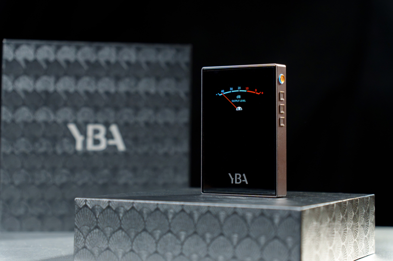

在传统Hi-Fi的世界里,声音的最终呈现一直都有一套严密的流程。从数字音源到放大器,再到扬声器,每个环节各司其职,最终在固定的聆听空间中构建起完整的音乐体验。不过,随着个人音频设备的发展,听音乐早已不再局限于客厅里的音响系统。桌面、床头、办公室,乃至日常出行途中,都可以成为享受音乐的地方。YBA推出的全新VIBE系列,正是对这些变化的一次回应,作为系列首款产品,VIBE P1将解码、耳机放大与多种数字输入功能整合进小巧的机身之中。
第五大系列,120克的YBA味道
很多人看到一款体积小巧的设备,容易直接把它归入“便携系列”或者“入门系列”。但对YBA而言,VIBE并不只是为了满足移动聆听而设立的产品线。在YBA现有的产品序列中,VIBE与DESIGN、PASSION、SIGNATURE、GENESIS并列,构成品牌的第五大系列。换句话说,VIBE代表的是一种新的产品形态与使用方向,而不是对既有产品的简单缩小。
VIBE在英文中常用来表达氛围、气场与情绪。放在音响产品上,它所强调的并非某一种固定的器材形式,而是让音乐更自然地融入日常生活。VIBE P1正是这一理念的具体体现:它可以放在电脑桌上,承担解码耳放的工作,也能够搭配手机、平板等设备,满足更灵活的个人聆听需求。

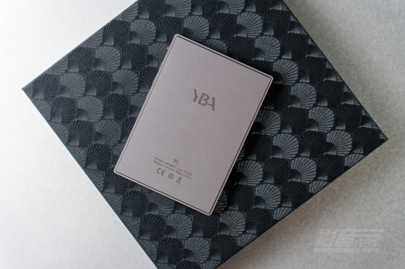

1.JPGVIBE P1的背面,钛灰色的机身简洁干净
便携解码耳放市场并不缺少小巧的产品,尺寸不断缩小,功能也日渐丰富。VIBE P1的设计思路却没有一味追求科技感,而是保留了YBA一贯的设计辨识度。钛色机身搭配玻璃面板,再以少量金色元素点缀,既延续品牌的经典气质,也避免显得过分复古。熟悉YBA的用户,还能从中看到两处设计上的呼应:一处是SIGNATURE系列的“微笑唇”,另一处则是GENESIS系列常见的镜面玻璃设计。

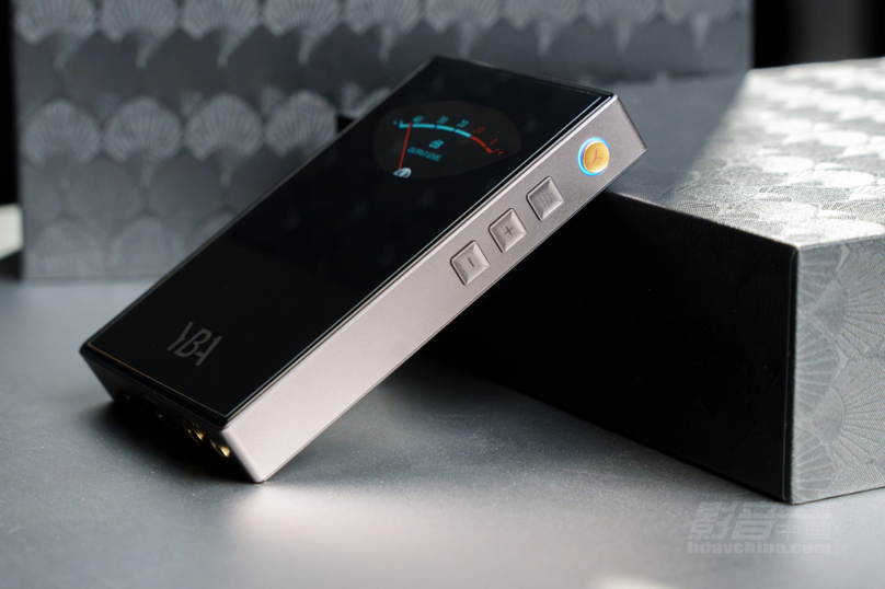

2.JPG按键做了防误触设计,长按菜单键才会打开

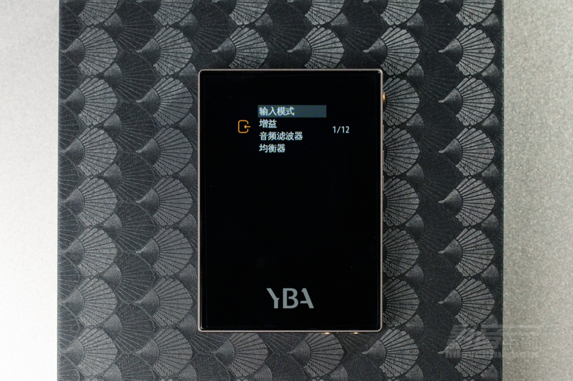

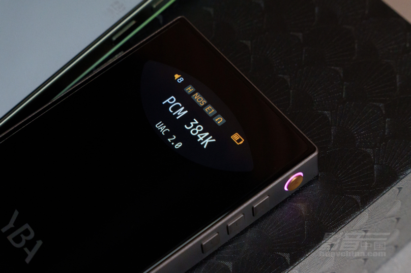

VIBE P1的机身尺寸为65×93×14.1mm,重量约120克。这样的体积与重量,日常收纳或随身携带都比较轻松。机身正面配备一块2.23英寸彩色显示屏,分辨率为200 × 480。虽然屏幕尺寸不大,但显示的信息相当丰富,音频采样率、音量、输出增益、滤波模式、EQ设置、VU表、耳机连接状态、剩余电量及输入模式等信息,都可以在主界面中查看。
3.JPGVIBE P1的主菜单界面,也可以通过App控制

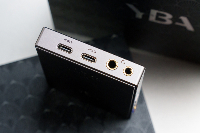

4.JPGVIBE P1的接口区域,左起分别是电源接口、USB信号输入、4.4mm平衡耳机插孔和3.5mm单端耳机插孔
供电方式同样兼顾了桌面与移动两种使用场景。VIBE P1支持外接DC电源,也内置了2750mAh电池。接入外部电源时,可以作为桌面解码耳放使用;需要移动聆听时,则可以依靠内置电池工作,不必始终连接电源。按照厂方标称数据,VIBE P1在平衡输出下的续航时间约为9.5小时,单端输出约为11小时,充满电约需3.5小时。

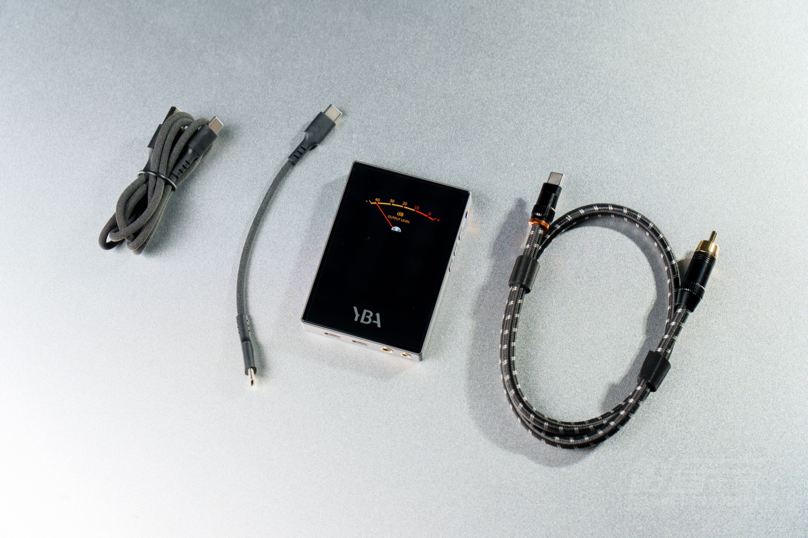

5.JPG在包装里附送了电源线、USB-C连接线和USB-C转同轴连接线
接口方面,VIBE P1配备USB-C数字音频输入,最高支持PCM 768kHz/32bit及DSD512;通过相应的转换线接入同轴数字信号时,最高支持192kHz/24bit及DoP DSD64。对于以手机、平板或电脑为主要音源的用户,USB-C连接提供了直接的使用方式;而对于已经拥有数字转盘等器材的用户,同轴输入也增加了接入现有系统的可能性。
6.JPG机身侧面的氛围灯会更加采样率变换颜色。比如32kHz-48kHz为蓝色,DSD为白色,具体可查看说明书

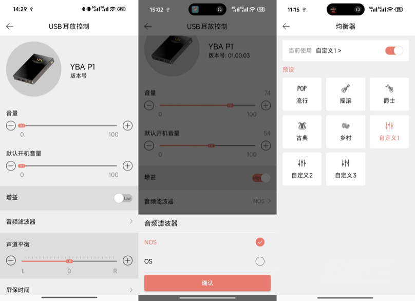

虽然VIBE P1不支持蓝牙音频接收,但在操控和声音调校方面仍保留了不少可玩性。用户可以通过Eddict Player App对VIBE P1进行无线控制,常用功能包括增益切换、左右声道平衡调整和均衡器设置等。机身菜单能够完成的操作,也可以通过App进行相应调整。
7.JPGEddict Player App界面,相当于VIBE P1的遥控器

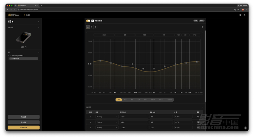

声音调校方面,VIBE P1预设了流行、摇滚、爵士、古典和乡村五种声音曲线,并提供三组自定义设置。对于想进一步调整声音的用户,还可以通过USB-C将VIBE P1连接电脑,再打开DSP Tuner网页工具进行10段PEQ设置。除了针对各个频段进行微调,也能对空气感等相关听感进行调整,为不同耳机和个人偏好留下更多空间。对于不熟悉均衡器的用户,我更建议从预设曲线开始。先找出最接近自己听感偏好的模式,再有针对性地调整个别频段。
8.JPGDSP Tuner设置界面,自定义曲线调整完毕应用到设备即可在机器上调用
