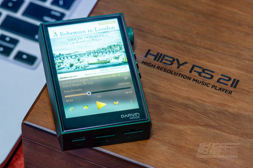

海贝音乐(HiBy)最近推出了全新RS2 II便携音乐播放器。RS2 II是2022年发布的RS2的升级型号。RS2 II最显著的技术特征在于使用了Darwin III架构,它原本应用于HiBy旗舰播放器RS8 II里面。Darwin III作为HiBy的第三代自研音频处理平台,这次下放到体积紧凑的RS2 II里面,D/A转换部分选用了R2R DAC。这种将应用于高端旗舰机型的设计下放到RS2 II的做法,就是一种降维打击,让它在同价位便携播放器中具备较高的技术规格与性价比。在价格方面,我手上的RS2 II样机是铝合金标准版,目前国内官方售价2798元,重量仅156克,非常轻便。RS2 II还有黄铜限量版,由于材质差异,重量稍高一点,达到240克,官方售价3498元,但仅发售500台(全球范围)。

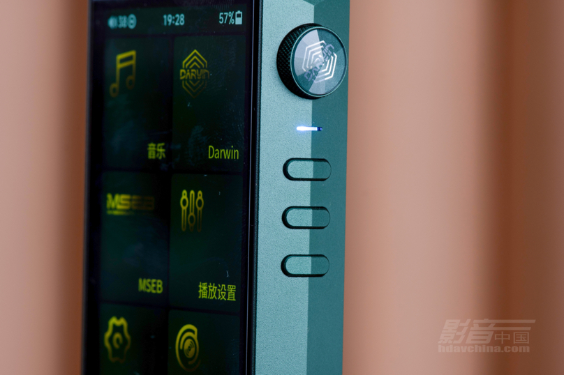

02.JPGRS2 II的右边有四个实体按键。其中,圆形按键是音量控制和开/关屏幕。另外三个是播放控制键。中间的是“暂停/播放”,上面是“上一首”,下面是“下一首”。其中,播放控制键的作用不仅仅在本地播放,作为外置DAC使用也能起作用。我将RS2 II与Mac mini和iPhone连接时,按“暂停/播放”会开启Apple Music,也能暂停/播放音乐,“上一首”和“下一首”也能顺序选曲

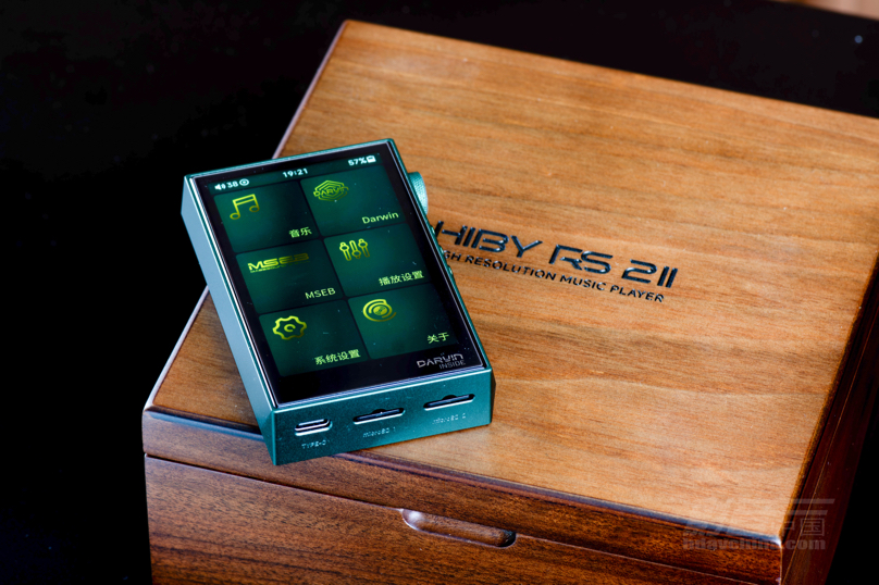

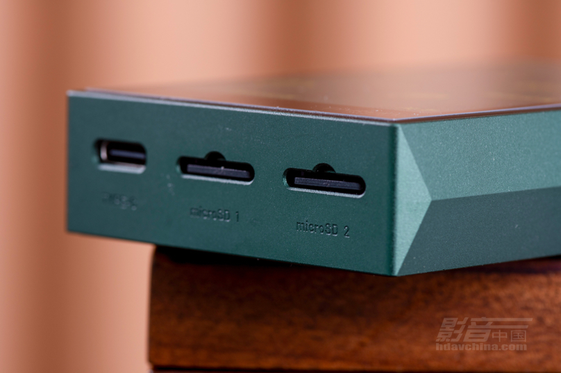

03.JPGS2 II的底部有两个MicroSD卡插槽,一个USB Type-C接口,这个接口可以读取外部存储设备,也可以输出数字音频,也可以在外置DAC使用时输入数字信号

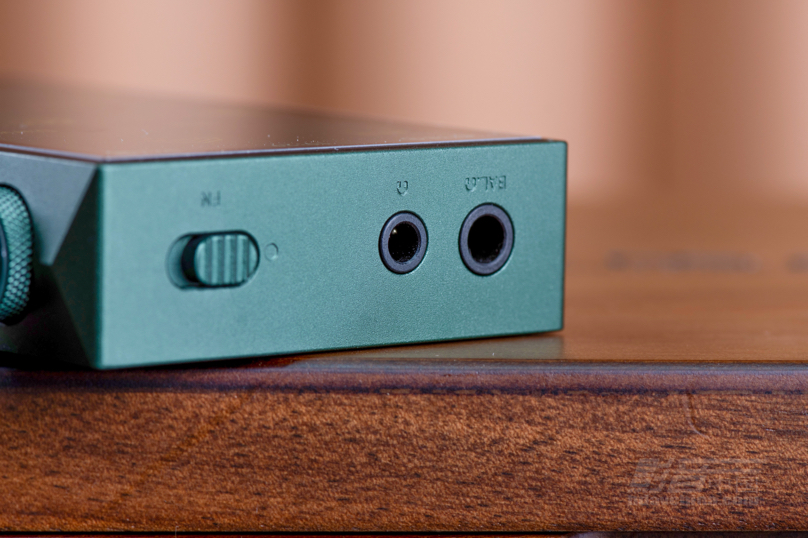

04.JPG耳机口分别提供了3.5mm(单端)和4.4mm(平衡)接口

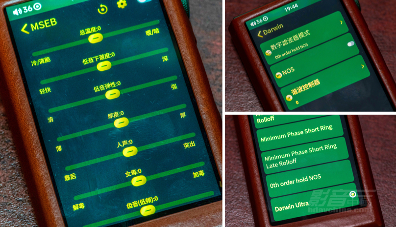

HiBy RS2 II虽然功能很纯粹,但却是很好玩的播放机。在RS2 II的Darwin菜单里面可以选择NOS(Non-Oversampling,不升频)或OS(Oversampling,升频),11种数字滤波器模式以及谐波控制器功能。
现在的发烧友反而喜欢NOS DAC。虽然从指标上,NOS DAC不如OS DAC,但正因为NOS模式没有过采样处理,不会产生预振铃,瞬态和衰减更接近真实乐器的发声方式。而且NOS模式还会给人一种不经加工、原汁原味的感觉。所以从听感上,NOS DAC的声音更悦耳,通俗地说就是声音更“模拟”。
我接上HIFIMAN Edition X平板大耳机,在NOS模式下先听了米开兰杰利演奏的德彪西《意像曲》(Images)。这个录音是1971年由DG公司录制,最近在Presto Music下载了24/192规格的音乐文件,应该是从模拟录音转制。NOS模式下的声音,有点像80年代的CD机,又或者是听静电耳机的感觉。声音的第一感觉就是不会很惊艳,高音顺滑,不突出,中音丰厚,整体音色温暖,是一种悦耳的、讨好耳朵的声音。细听之下就会发现,其实并不缺乏细节,模拟录音的背景噪音声音依然清晰可辨,钢琴演奏的每个声音不会粘在一块。
除了这个录音,我还听了Chandos Records在2023年录制的《一个波西米亚人在伦敦》,这个录音的声音背景明显要比之前的更干净、更清晰。然而听这个录音,我更喜欢NOS模式。因为在NOS模式下,小提琴和羽管键琴的声音既有光泽,也圆润丰厚。关闭NOS模式时,声音的光泽感就会提高,音色更华丽,但论舒适度,还是NOS模式有优势。相比之下,听德彪西《意像曲》,其实我更倾向OS模式,而非NOS。以个人感受,OS模式下的钢琴高音区更有亮泽,有一种五光十色的效果。
对于OS模式,可以选择数字滤波器调整声音。我试听了两个模式,一个是默认状态下的Darwin default,另一个是Darwin Ultra。Darwin default的声音偏暖,中音丰厚,整体偏内敛。Darwin Ultra的声音开放性高,声场拉宽。Darwin default适合人声,Darwin Ultra就适合交响乐、协奏曲等需要展现声音规模感的音乐。至于谐波控制器里面有0~255级可调,调整偶次谐波的量,数字越大量越大,偶次谐波可以让听感更有温暖感。
另外,HiBy RS2 II还有MSEB(魔声调音)功能。该功能也是 HiBy开发。相比起Darwin菜单里面的参数,MSEB的调整要直观多了!它的做法是将底层的参量均衡(PEQ)与DSP算法转化为直观的听感描述,例如:声音冷暖、低频下潜/弹性、人声厚薄、齿音控制、空气感以及音场感等调节选项。如果你不知道怎么调整Darwin里面的参数,那只要根据自己的听感喜好调整MSEB就可以了。
